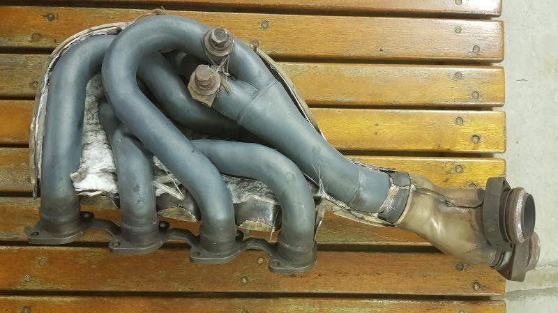

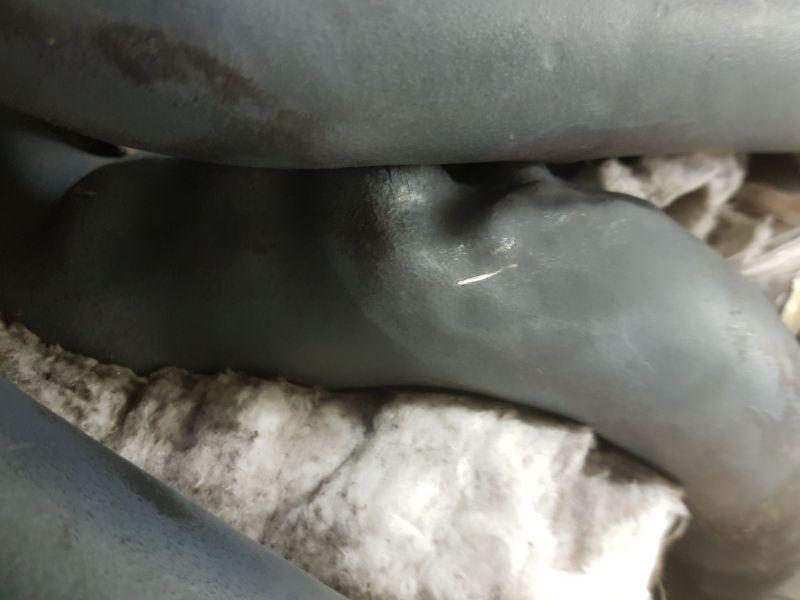

Der Krümmerteufel hat zugeschlagen (35000 km), hier 2 Bilder dazu aus denen man sieht, wie ein Rohr sich verformt hat. Den kleinen Riss kann man nicht sehen, er liegt zwischen den Rohren. Das 2. Bild zeigt den linken Krümmer mit aufgeschnittenem Hitzeschutz. Man erkennt gut die Isolierwolle.
Grüße André

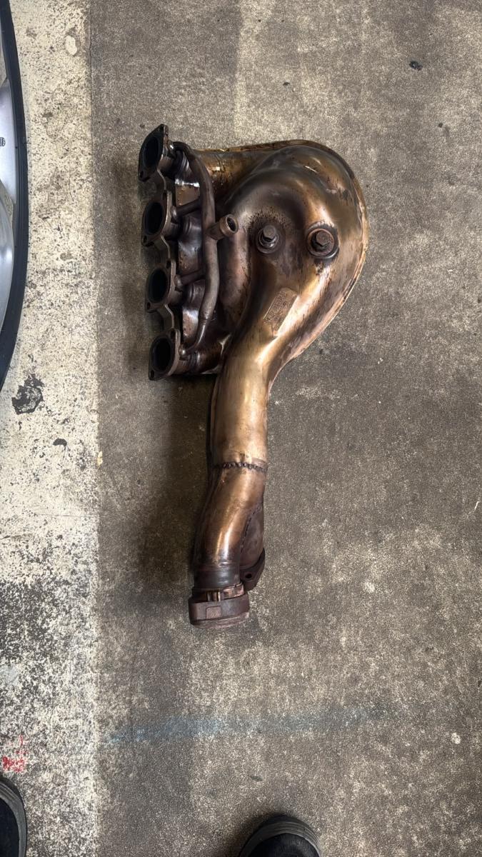

nun die 2.7er halten länger.ich behaupte liegt an der anderen bypassführung,länge und auch querschnitt.allerdings hatte ich diese woche ein böses erwachen:die vor x jahren von der fa.capristo instand gesetzten und neu verrohrten krümmer haben nach 28000km den geist aufgegeben.habe einen aufgeschnitten und exakt 2 rohre,an welchen die co entnahmestutzen sitzen,haben den üblichen schaden.sie sind implodiert und geplatzt....
ich hoffe nun,daß es bei capristo evtl.diese rohrstücke mit stutzen von den altteilen übernommen wurden,im glauben daß an dieser stelle so ein schaden nicht auftritt.sollte dem allerdings nicht so sein,halten reparierte ebenso lange wie die serienteile nur kostengünstiger...
man müßte beim toni mal nachhaken was er fachlich meint...
