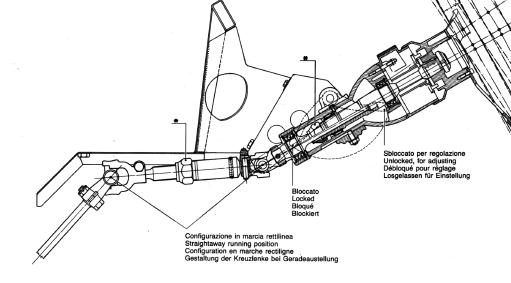

wichtig ist halt dass nichts ansteht und die richtige einbaulage..hab nur ein bild vom mondial
56f8d07cd7241_mondialsteering.thumb.jpg.
die einstellung des ganzen systems  ist wohl nicht ganz ohne wenn ich das so lese und auf eurospares finde ich dann bei den teilen auch sowas wie anti-vibrations-gummi(Nr.52) etc.

die Nummer 31 in der Garfik  (die Nummer 5 ist das obere Kreuzgelenk)

konstruktionsbedingt haben Kreuzgelenke den Nachteil, das sie eine ungleichförmige Drehbewegung erzeugen. Deswegen sollten sie nur paarweise verbaut werden, damit nur die Zwischenwelle diese ungleichmäßige Winkelgeschwindigkeit aufweist. Desweiteren sollte der Knickwinkel bei beiden Gelenken gleich groß sein, damit die Aufhebung funktioniert. Das alles ist hier natürlich vorgegeben! Jetzt kommen wir zu dem Punkt, der sich falsch machen läßt:
Die Kreuzgelenke müssen 90° zueinander verdreht auf der Zwischenwelle montiert sein, damit sich die ungleichförmige Bewegung aufheben kann!
DAS BITTE ÜBERPRÜFEN!

so wie ich das auf der Zeichnung oben sehe ist das vordere Gelenk nur auf die Vielzahnwelle aufgeschoben, bis der Drathring einrastet! Damit gibt es ein Dutzend falscher Stellungen.
Grüße: Christof

ich kann das nicht genau erkennen im Bild. Aber der Vielzahn (wo die 29 hinzeigt) macht doch nur Längenausgleich ?
Paul
Anklicken und vergrößern, dann kannst Du alles sehen!
Hallo Christof,
kann nicht alles erkennen. Mit dem, was ich sehe, wäre oben alles sicher kodiert und unten nicht. Dann wären hier 2 Bereiche unklar:
1. Längenverstellung anders gesteckt, wenn das möglich ist
2. Ganz unten die Klemmung direkt vor dem Gelenk anders gesteckt, ebenfalls wenn das möglich ist
Habe das unten bei einem 308 schon mal offen gehabt, erinnere mich aber nicht mehr, ob man da was falsch machen kann.
Bestimmt zaubert me308 späterer Bilder rein, die das aus verschiedenen Perspektiven zeigen.
Paul
vor 10 Minuten schrieb paul01:
... ja, kann man. Die 31 kann man zur 29 (und damit 5) sowie 54 falsch setzen.

Zur Lösung: Es ist von Christof und Michael richtig beschrieben, man hat viele Möglichkeiten die Stellung der Kreuzgelenke zueinanden zu setzen.
Ich habe mich an der kleinen Skizze orientiert die Planktom vom Mondial reingestellt hat, ist besser geworden und der TÜV in der Schweiz hat abgenickt.
