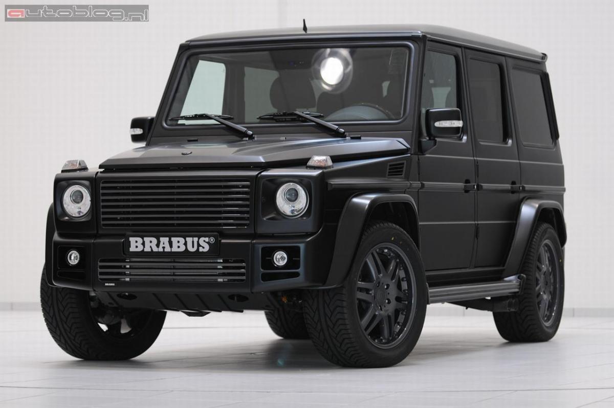

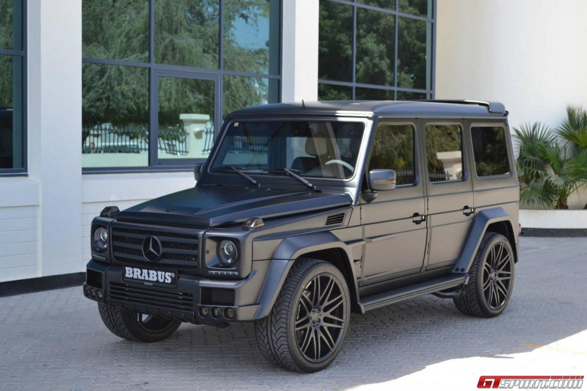

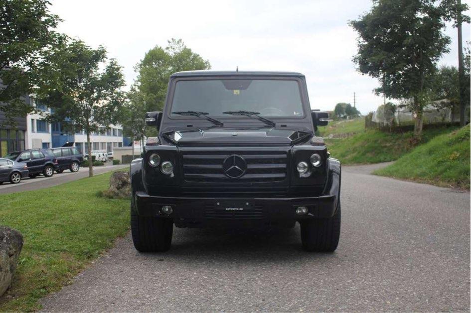

Auf die G63 Front habe ich bewusst verzichtet, meiner wird vorne in etwa so aussehen
Ausser, dass ich die Stange mit einem

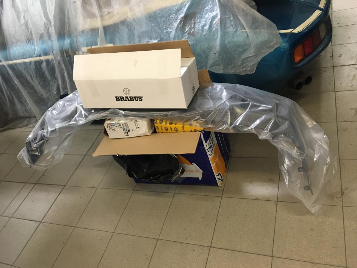

Licht anstatt 3 bestellt habe (dafür aber die dunklen Scheinwerfer und Tagfahrleuchten), dies wäre dann die Stosstange

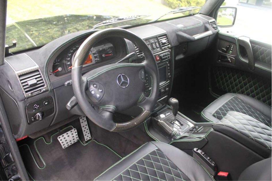

Der Vorbesitzer hat übrigens noch jedes Teil mit Leder oder Alcantara beziehen lassen:)

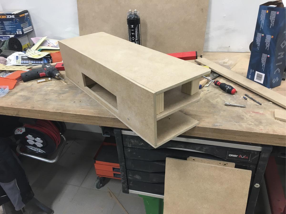

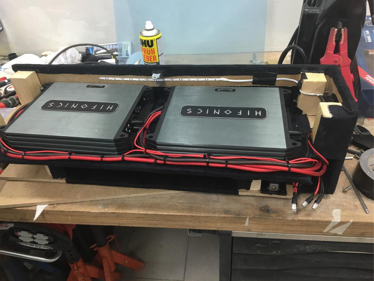

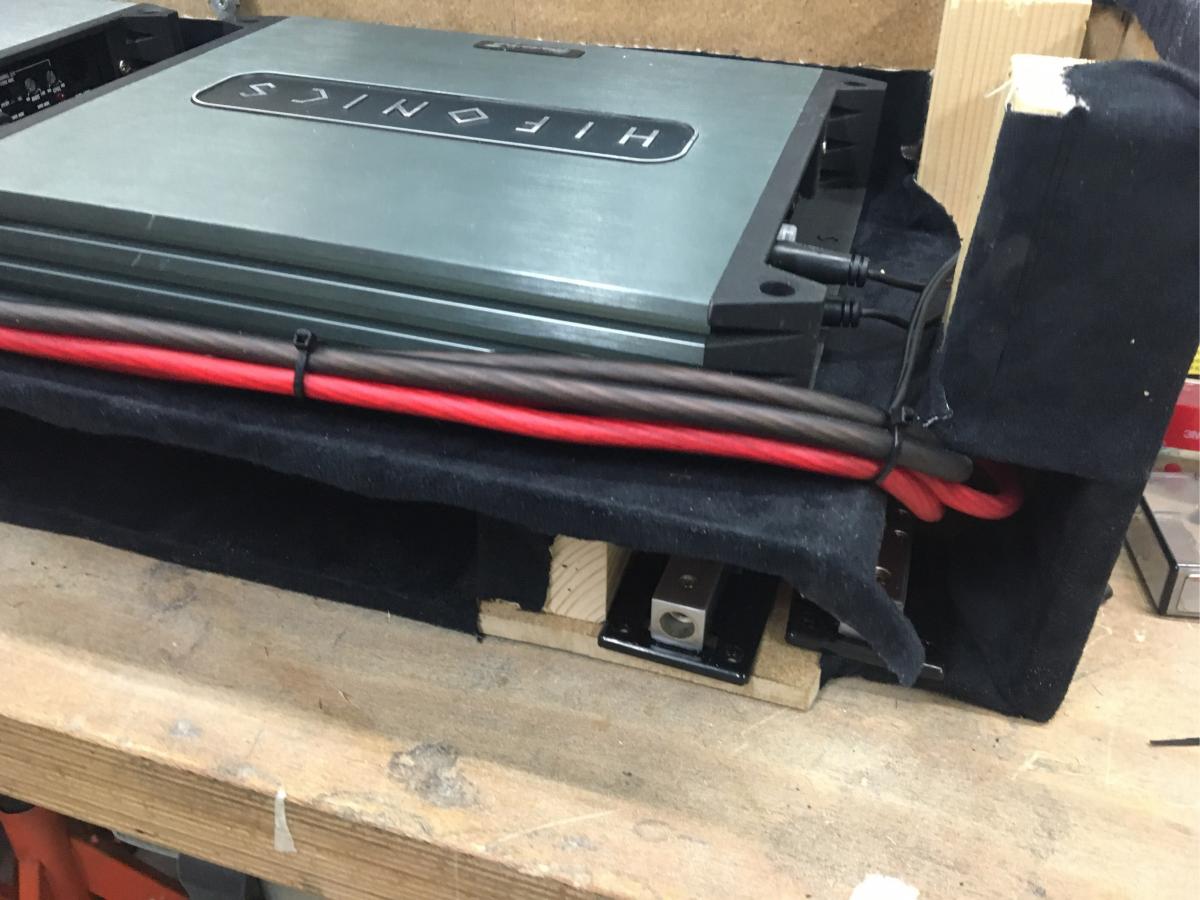

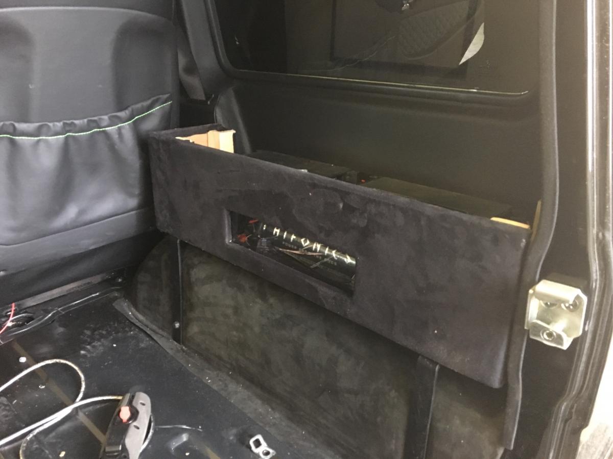

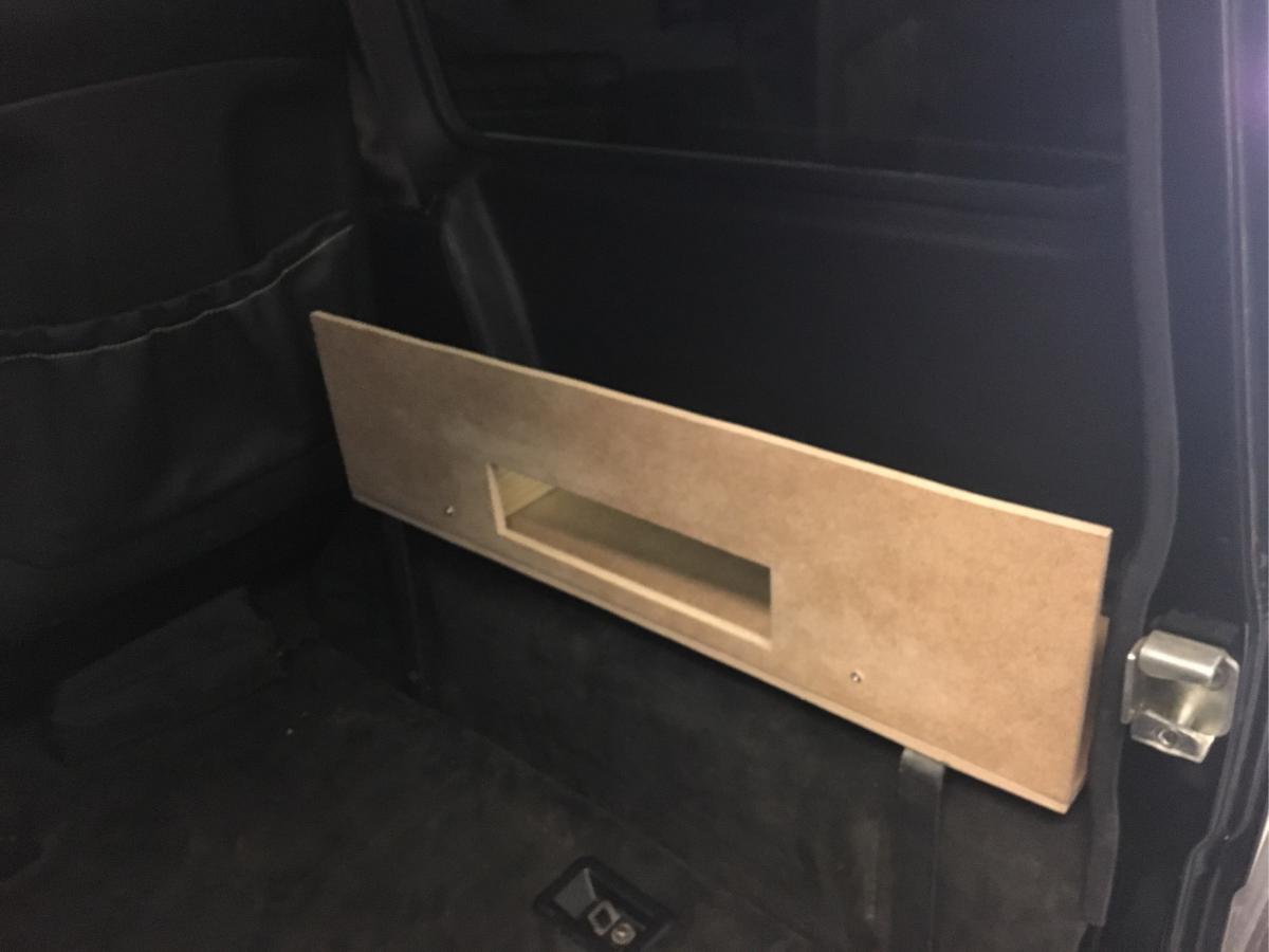

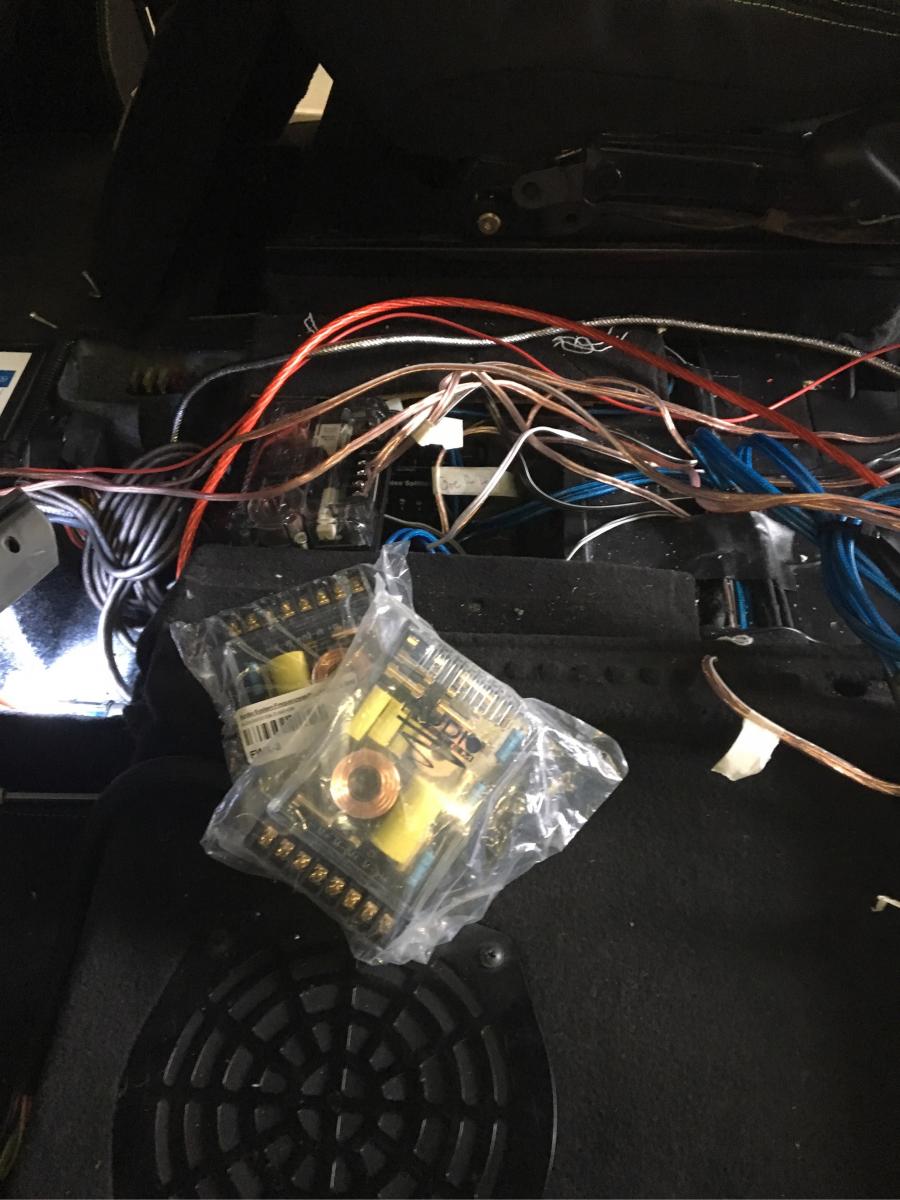

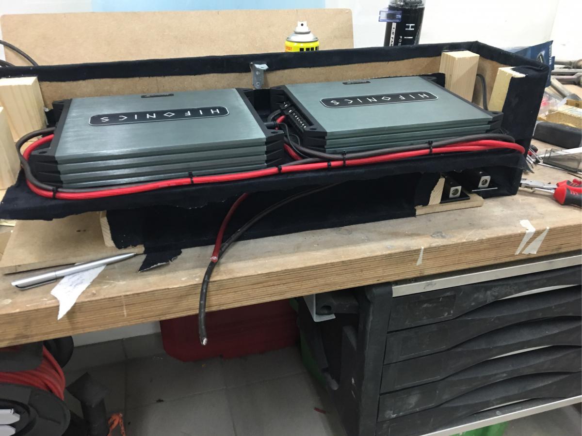

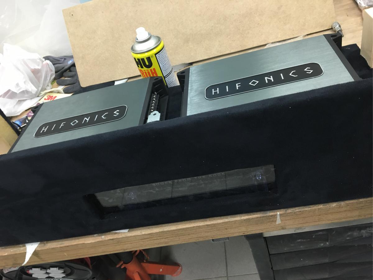

So, heute hatte ich wieder etwas Zeit zum basteln. Ein Problem war die beim Kauf teilweise demontierte Musikanlage, was teils funktionslose Lautsprecher zur Folge hatte. Eigentlich hätte mir eine funktionierende Originalanlage durchaus gereicht aber da Focal-Lautsprecher montiert sind und diese aber nicht an die Originalanlage angehängt sind, mussten Verstärker her um diese in Betrieb zu nehmen. Da shoppen rund ums Auto unglaublich Spass macht habe ich mir 2 Hifonics Endstufen, Stromspeicher und sonst noch ein paar Sachen gekauft. Ursprünglich wollte ich dies alles in der hinteren Mittelarmlehne verbauen aber das Resultat war platzbedingt nicht zufriedenstellend.

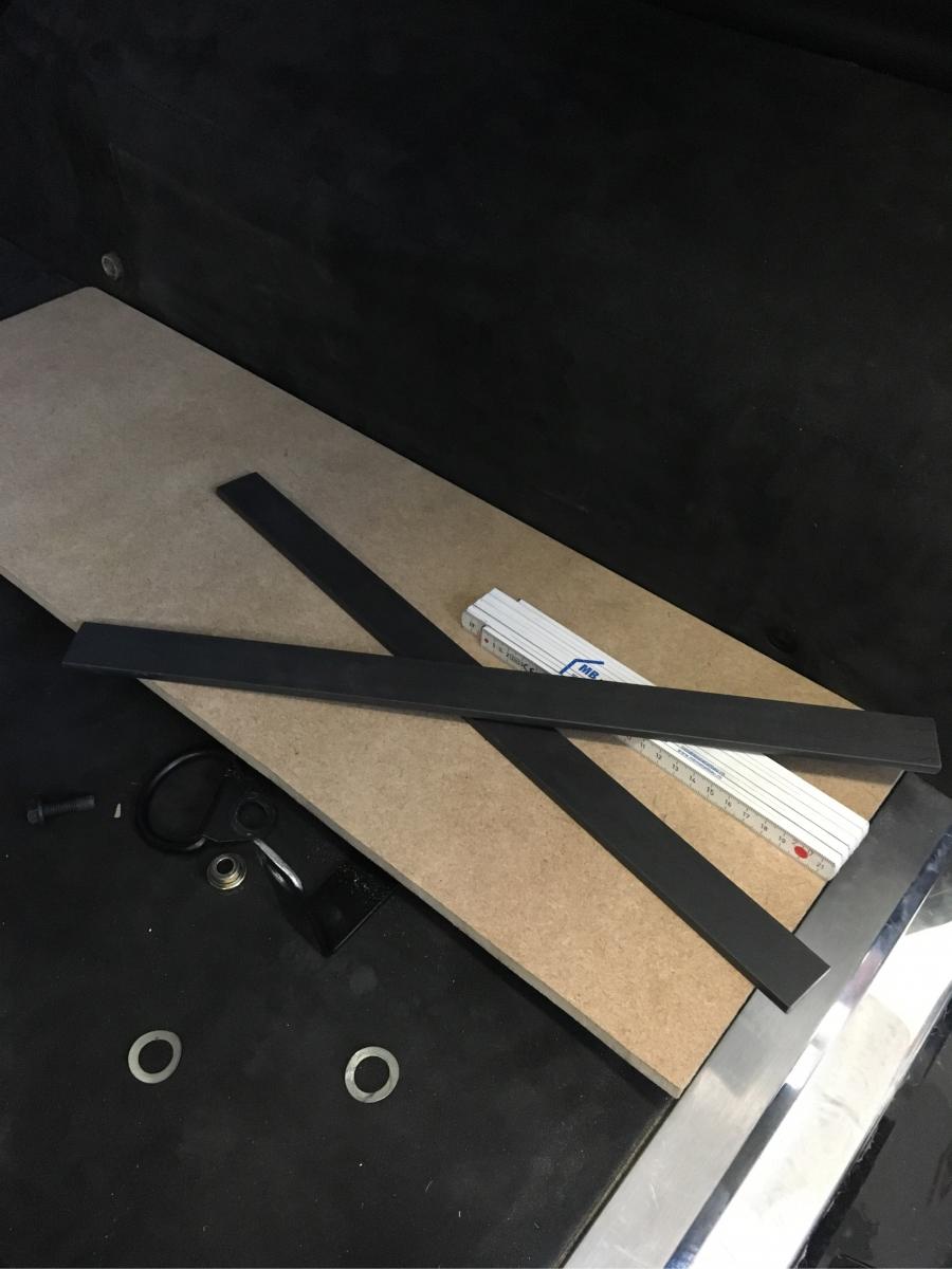

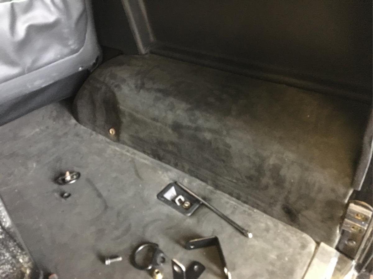

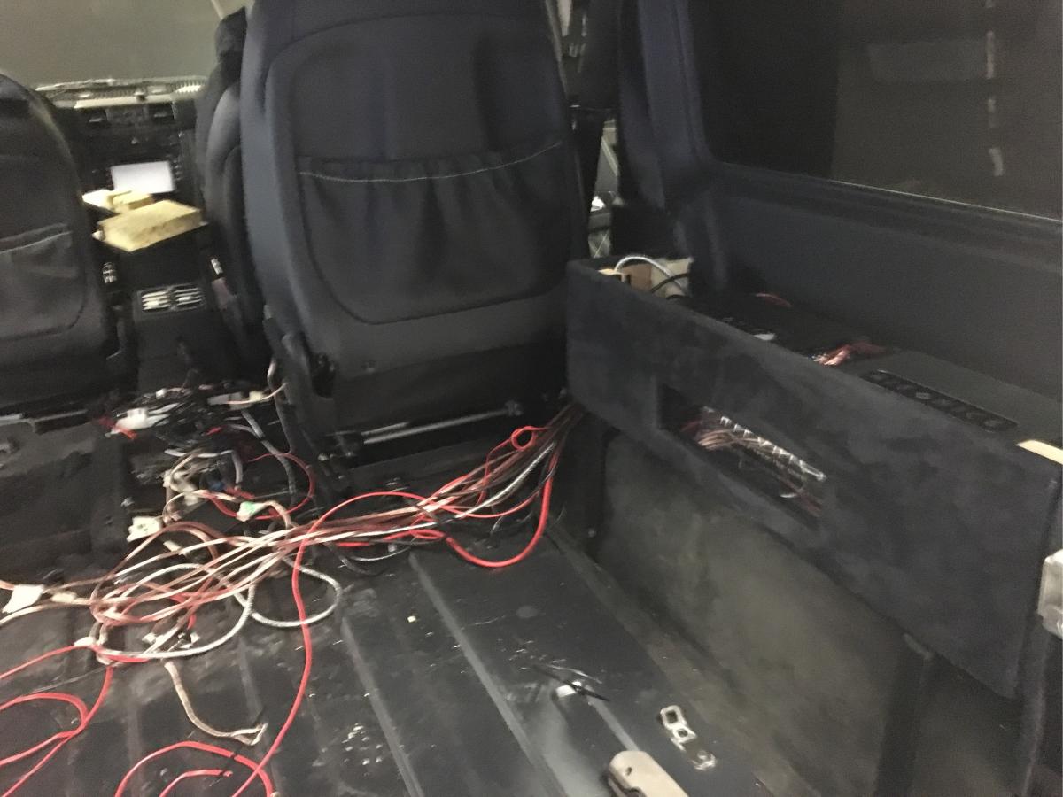

Also überlegt und mich entschlossen für das ganze Hifi-Zeugs eine Kiste zu bauen und irgendwo zu versorgen. Angeboten hat sich relativ schnell der Kofferraum aber ich wollte nicht die Originalverkleidungen verschneiden oder sonst irgendwie durchbohren. Da die G-Klasse hinten auf beiden Seiten jeweils grosse Ösen hat um Gurte zu befestigen habe ich diese 2 Aufnahmepunkte auf der rechten Kofferraumseite als Ausgangsbasis gewählt.
Wichtig wär mir das Ganze wieder Rückstandslos entfernen zu können.
Ganz G-Klasse Like kamen daher Flacheisen zum Einsatz welche zu einem Winkel geformt wurden um die Auflage für die Box zu geben

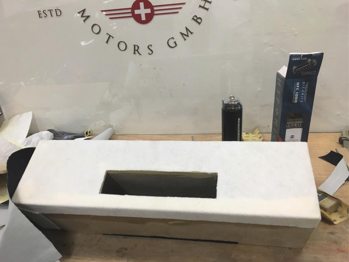

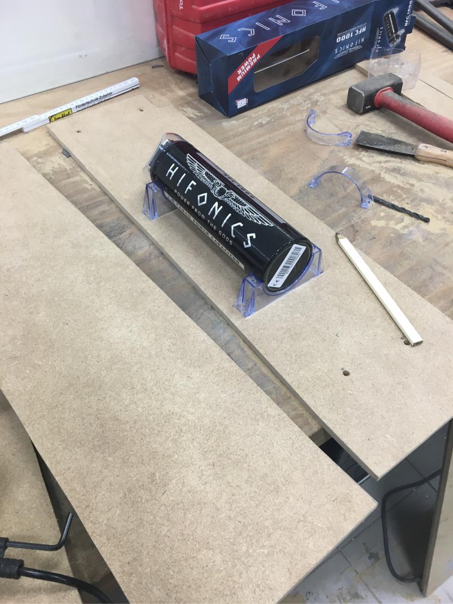

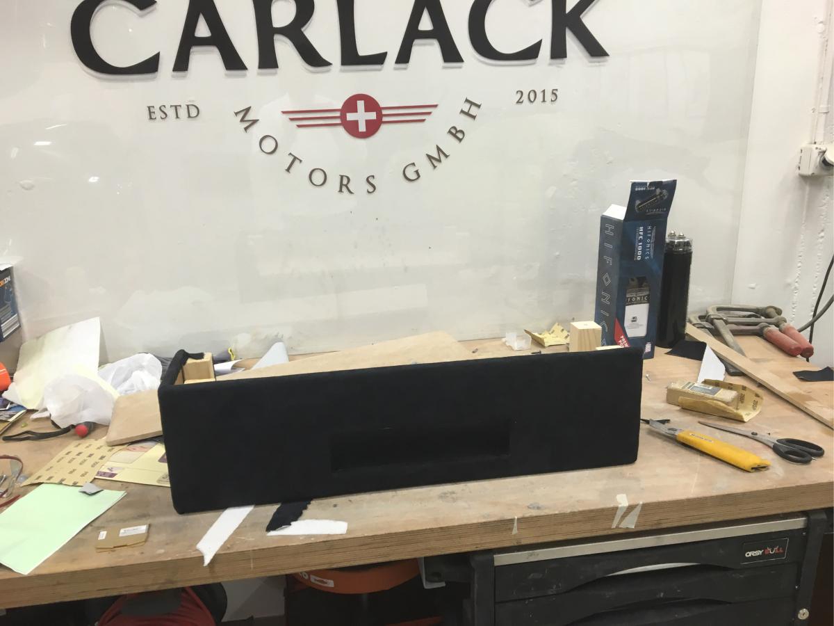

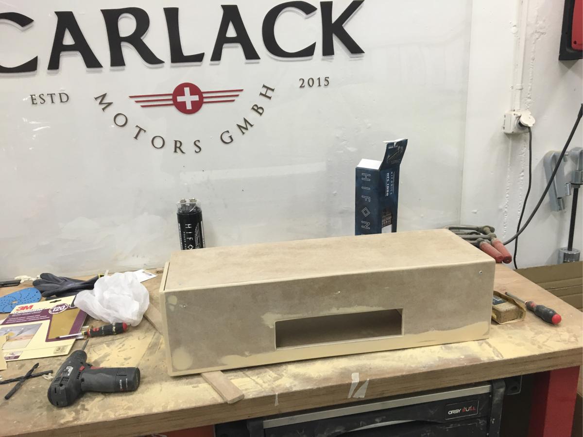

Dann habe ich mich mal als Schreiner versucht und die Box gebaut welche 2-geschössig ist um alles darin verstauen zu können.

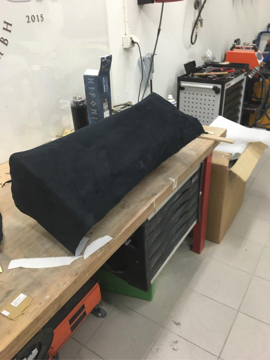

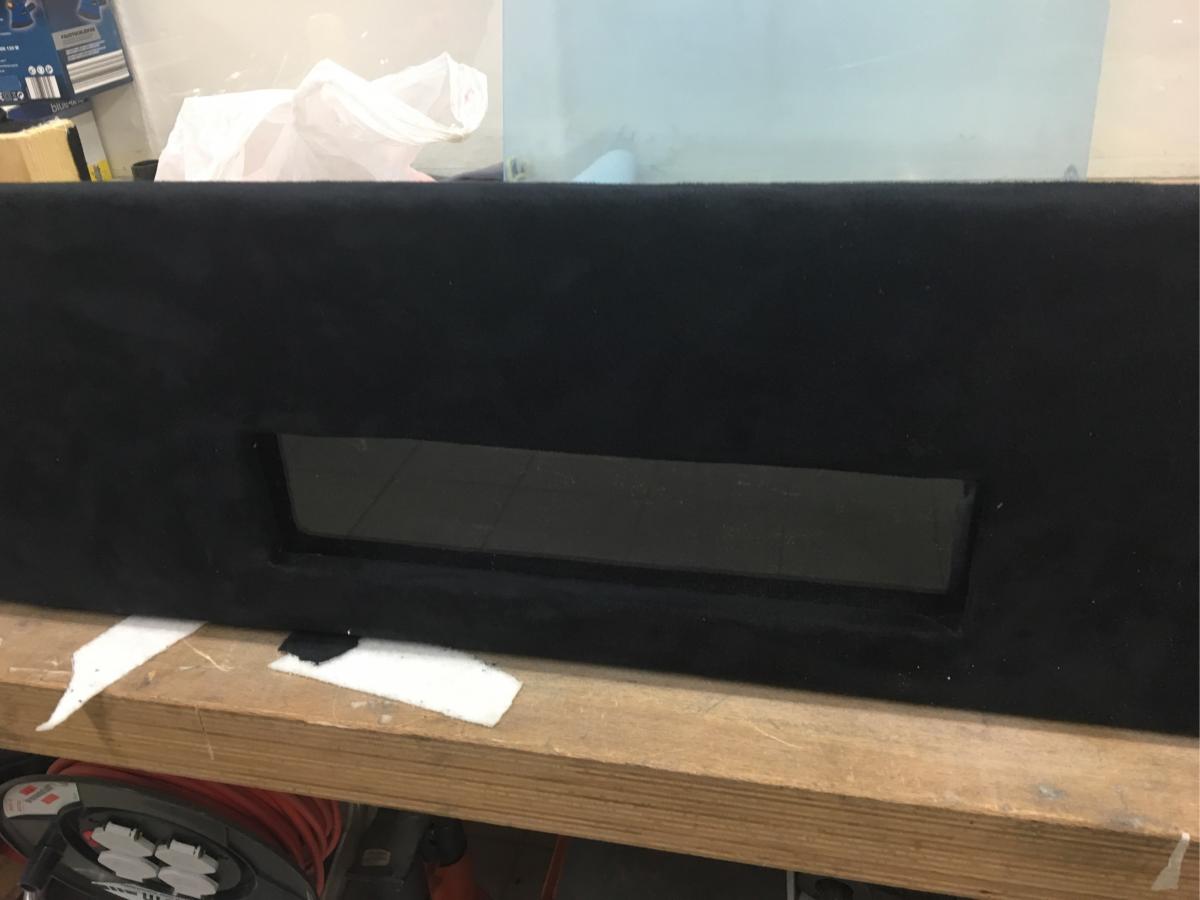

Nach etwas spachteln und schleifen habe ich mich an das Beziehen der Kiste gewagt, dafür das ich das noch nie gemacht habe und sogar noch eine Unterlage (damit es etwas weicher beim Anfassen ist) eingebaut habe ist es nicht mal schlecht geworden.

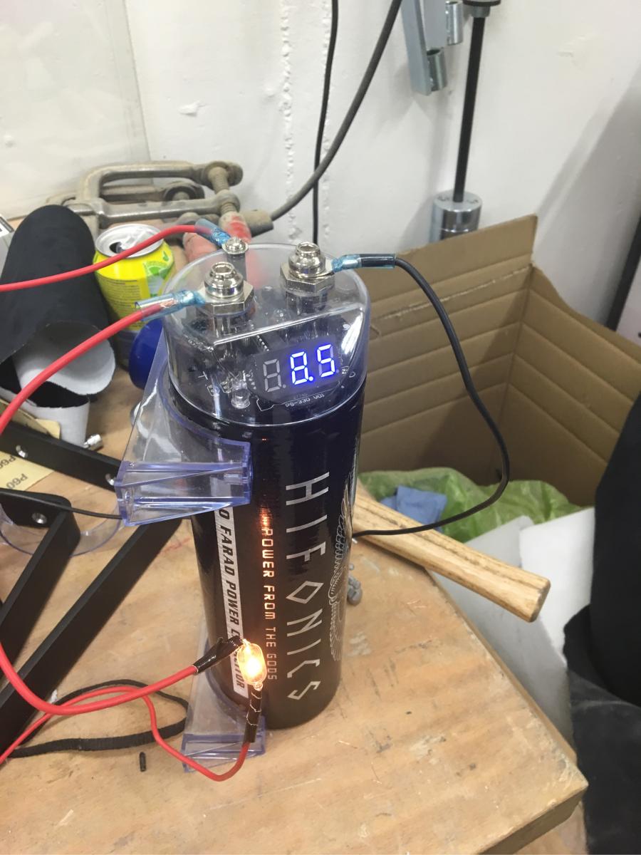

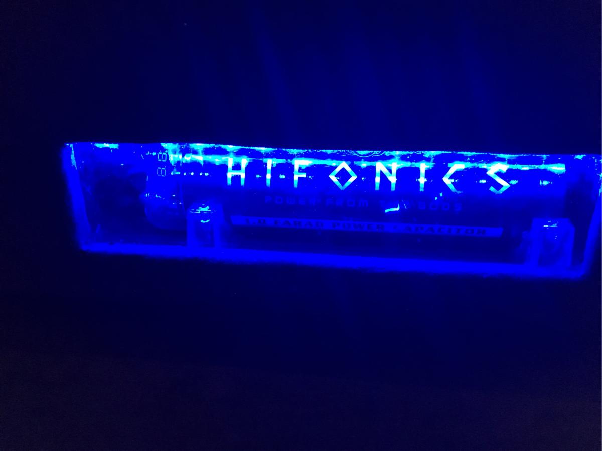

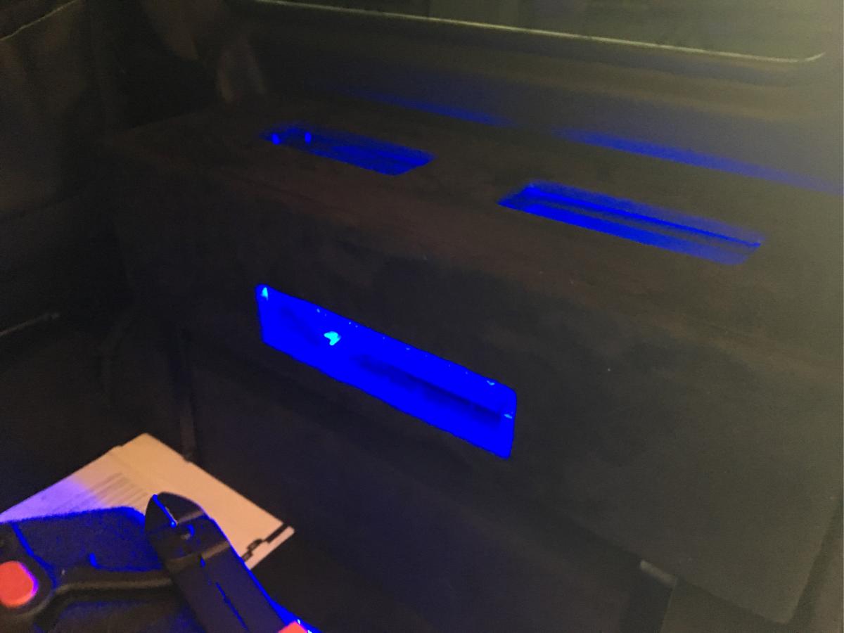

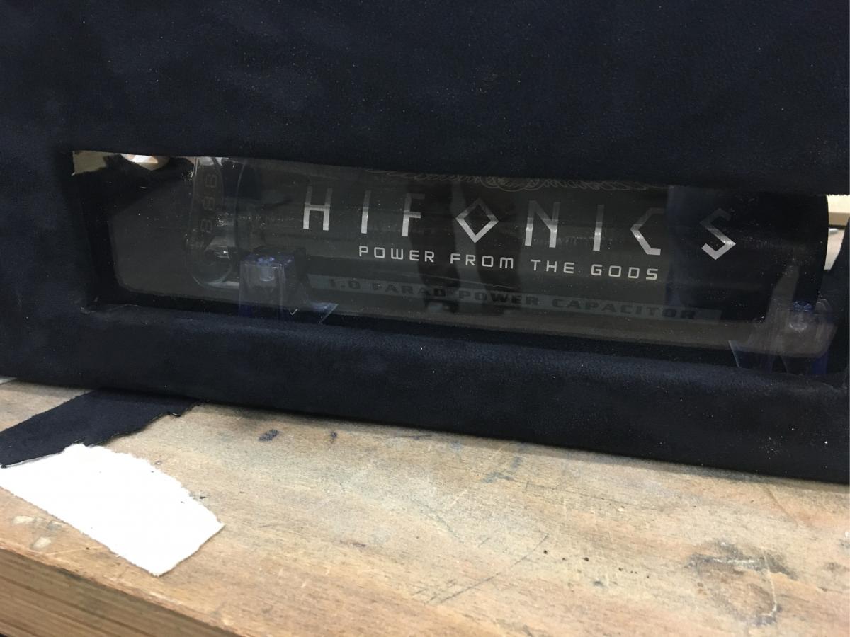

Da ich mittlerweile Spass daran gefunden habe, habe ich mir noch LED-Streifen besorgt und ein "Sichtfenster" für den Stromspeicher eingebaut :)

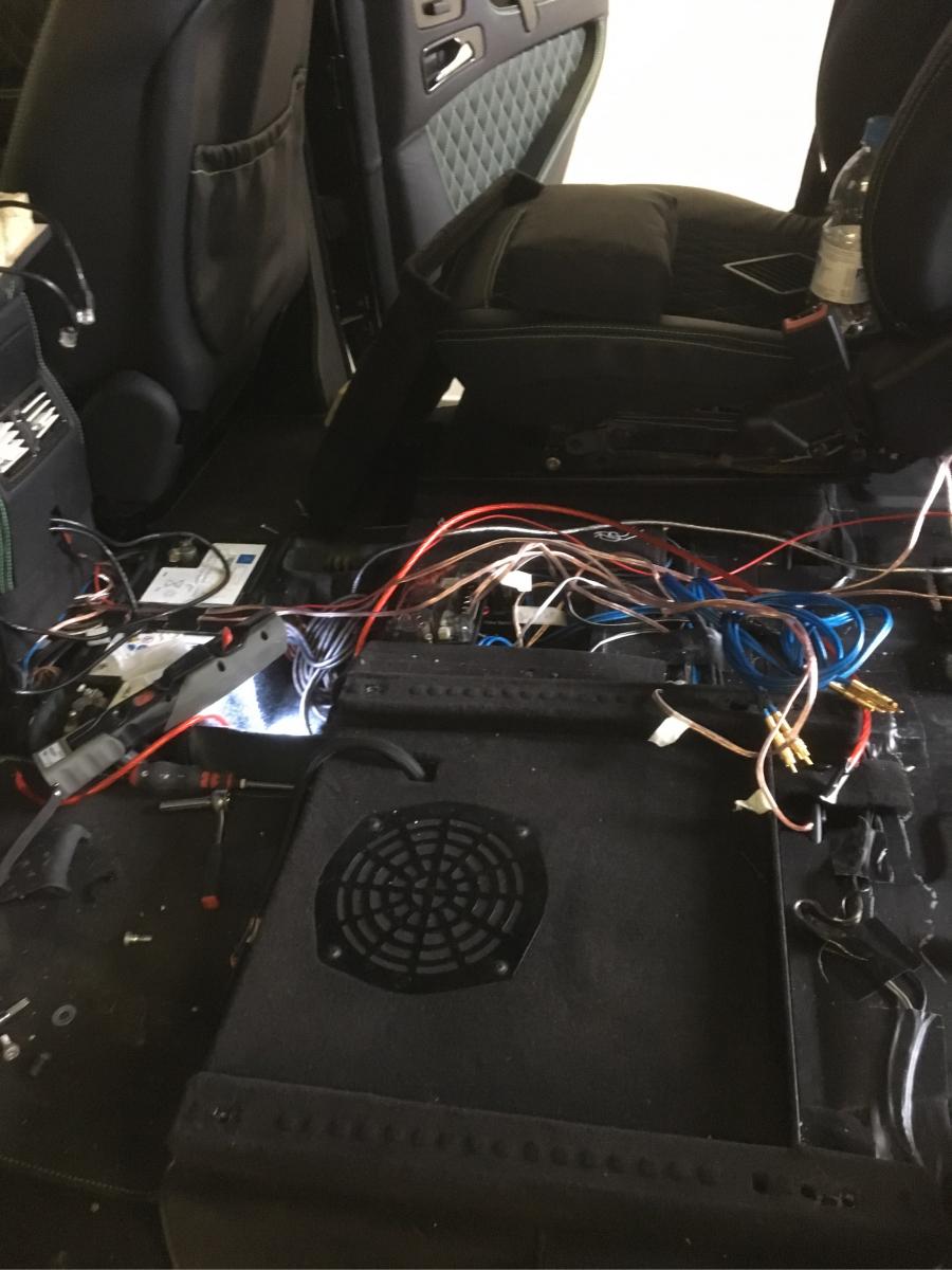

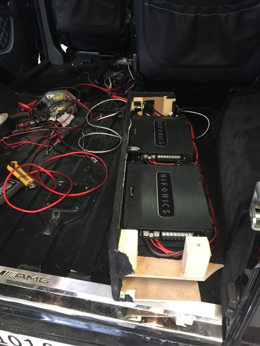

Heute Abend habe ich dann noch die beiden Endstufen verschraubt und mal etwas vorverkabelt. Morgen geht es dann weiter :)

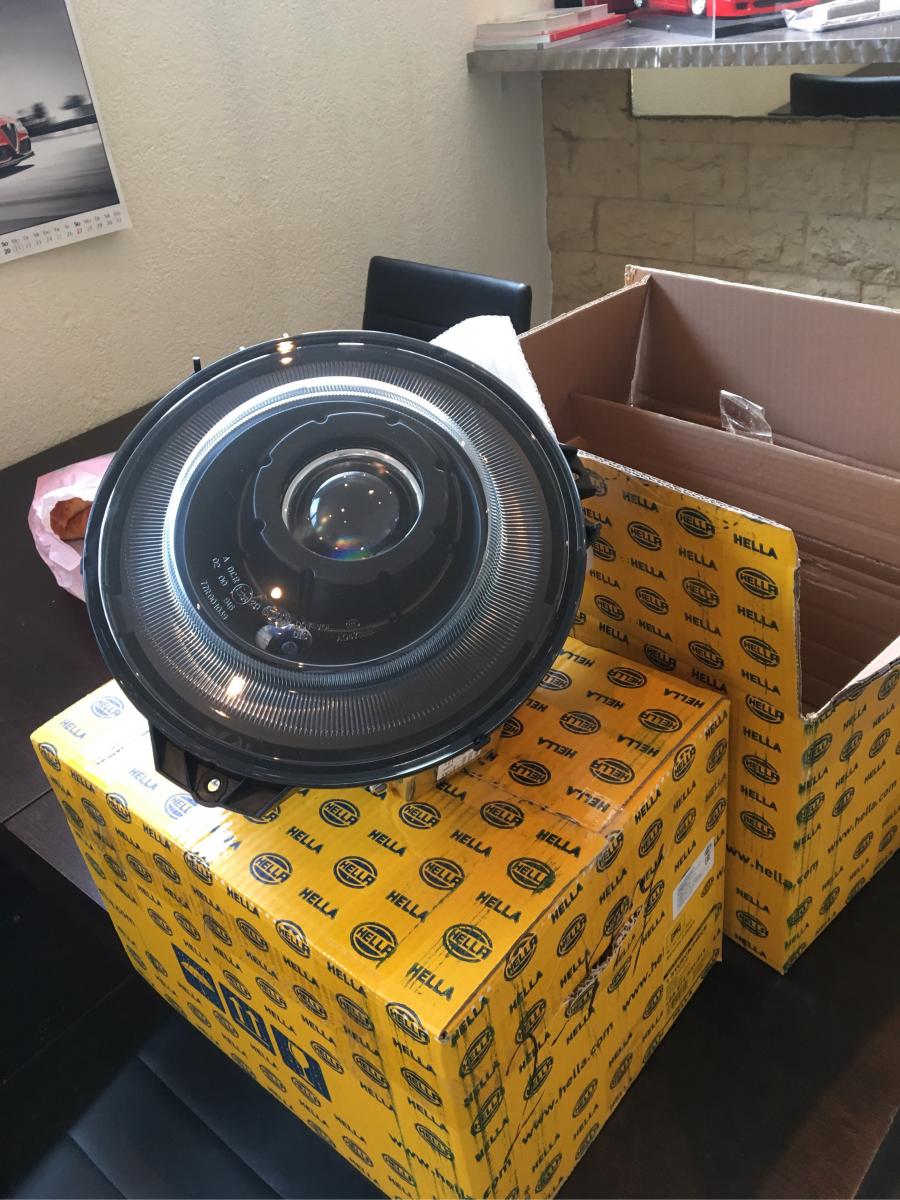

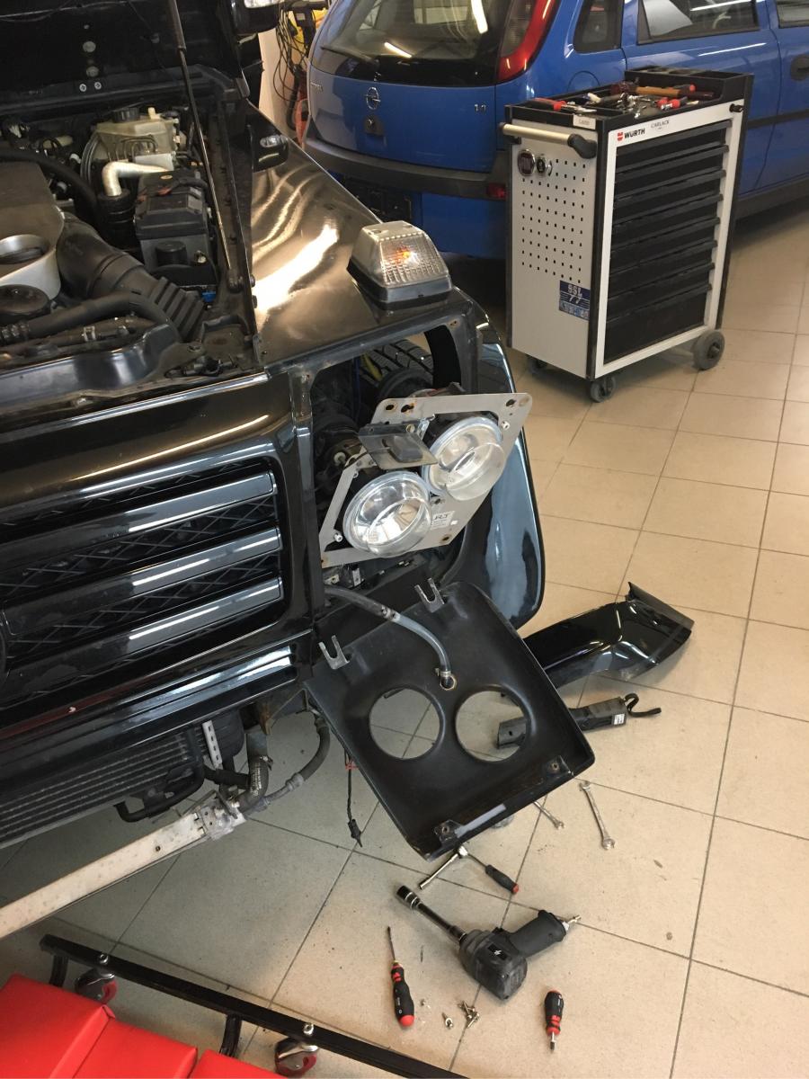

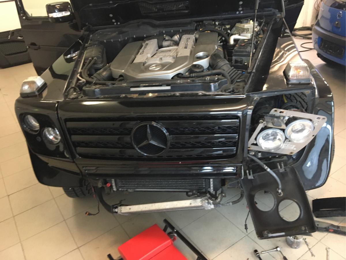

Wie könnte es anders sein, kaum habe ich mein Gebastel begonnen, kommen schon die nächsten Teile an:)
Auch die neuen schwarzen Bi-Xenon Scheinwerfer sind schon da. Da fehlen allerdings noch die Tagfahrleuchten und die Abdeckung

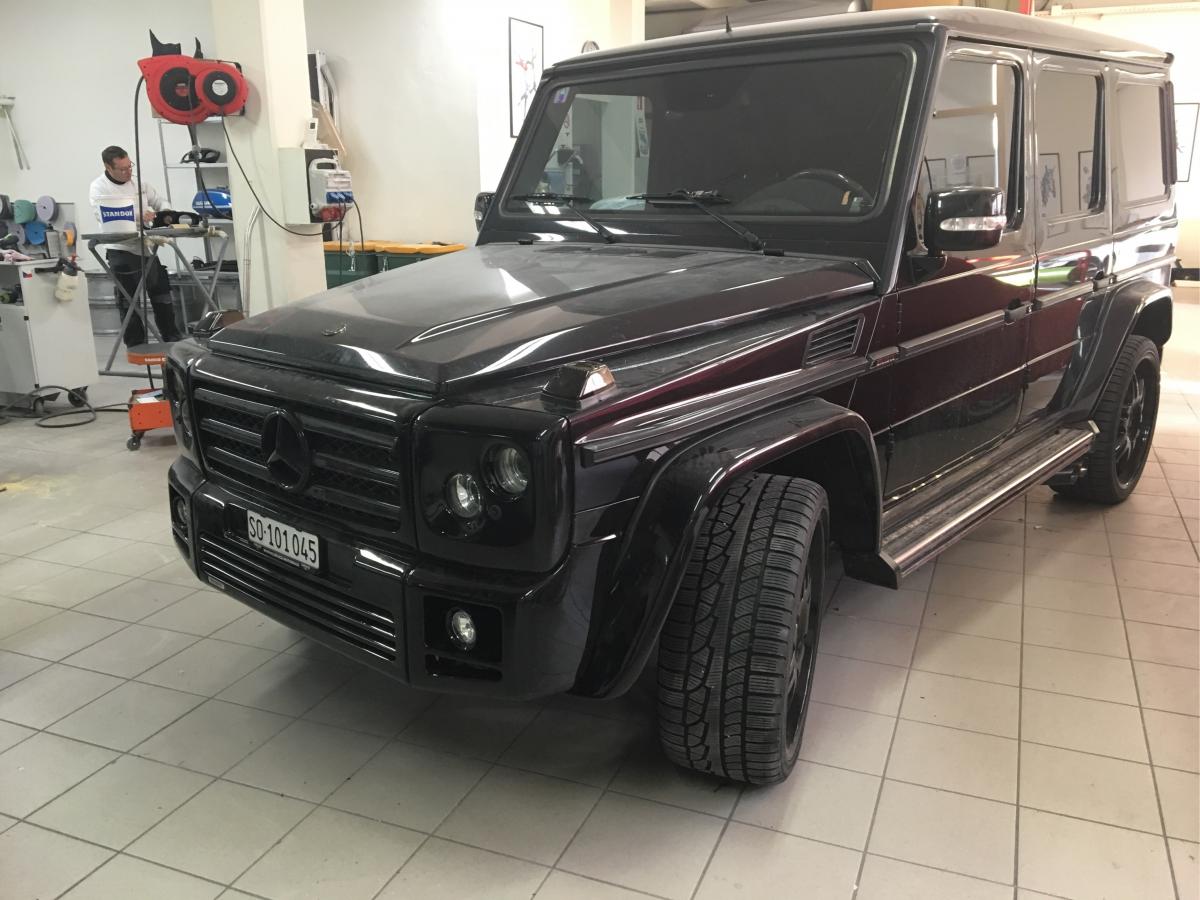

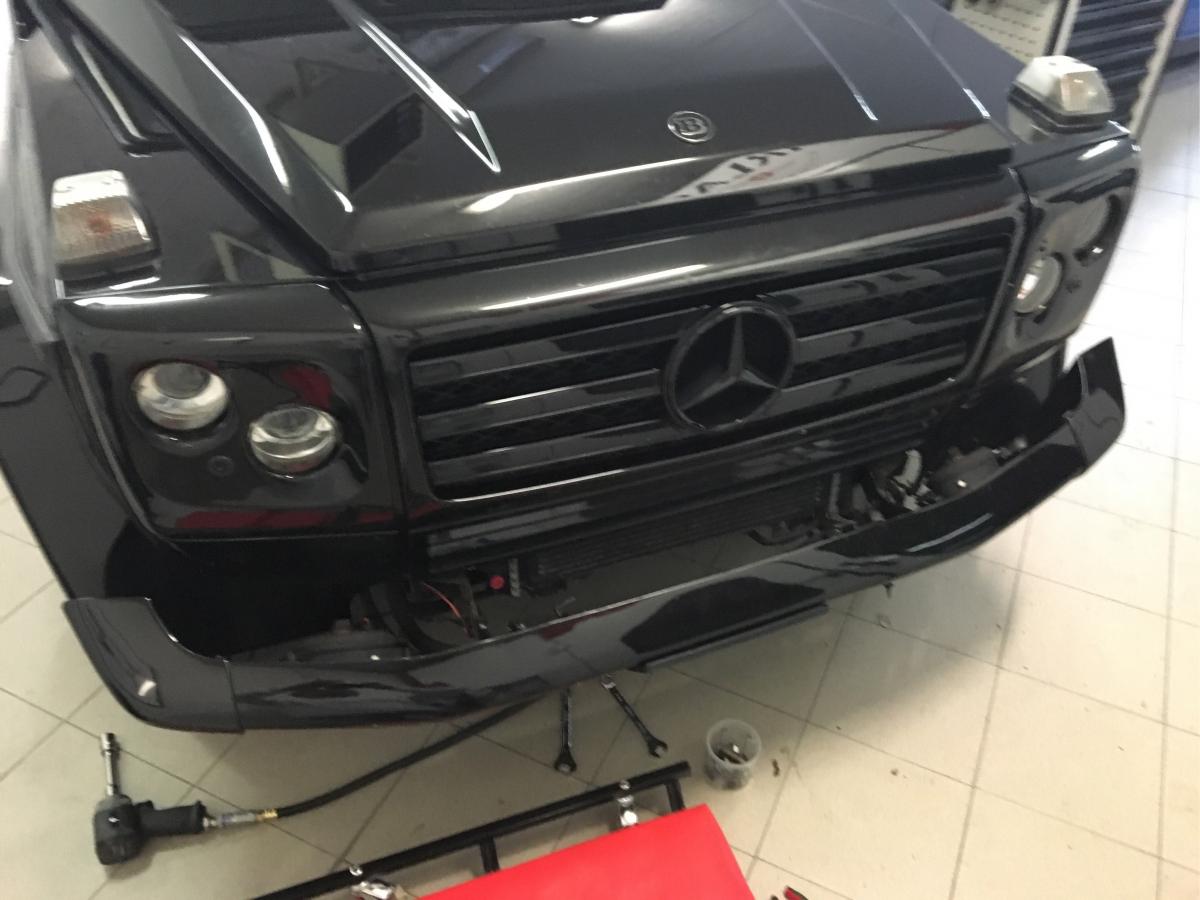

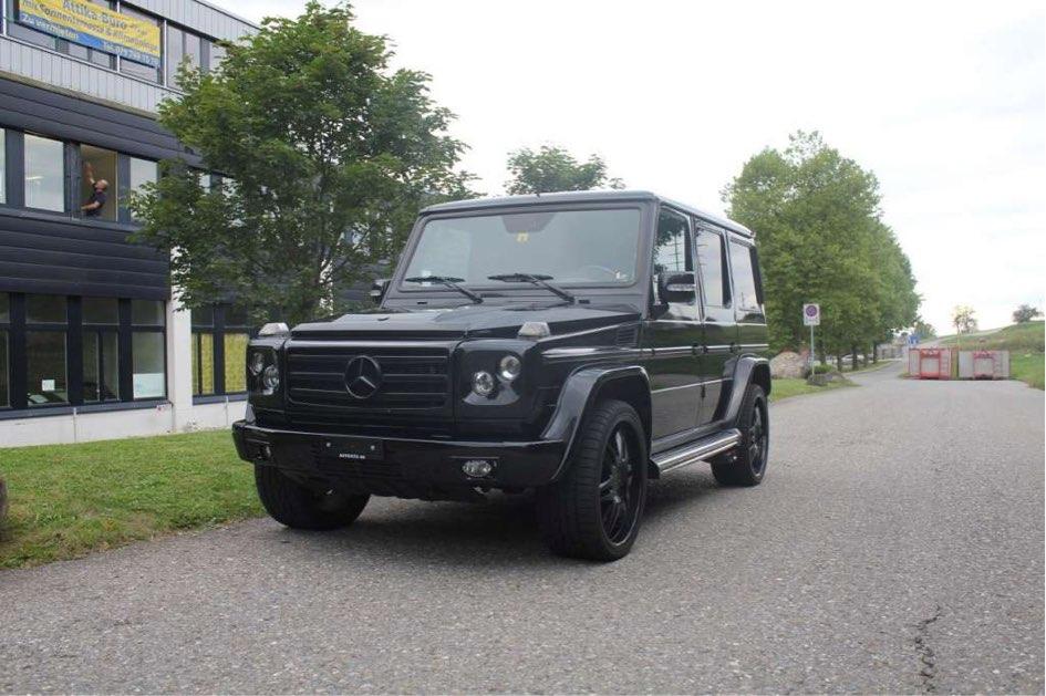

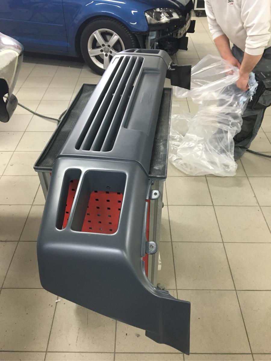

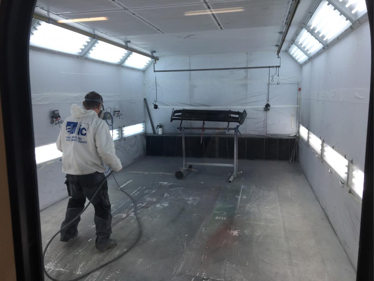

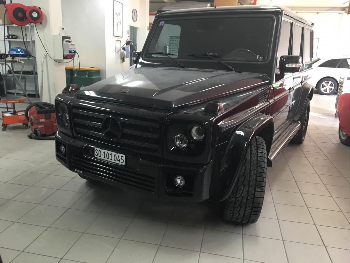

So, er ist nun fast wieder fahrbar. Die Stossstange ist montiert aber bei den Lampen warte ich noch auf Teile.
Die Blinker oben auf den Kotflügel wahren mir zu markant, deswegen habe ich die noch etwas abgedunkelt. Wirklich lustig was man an dem Auto alles basteln kann :)
Die Front gefällt mir bereits wesentlich besser, hier ein Bild von "davor"

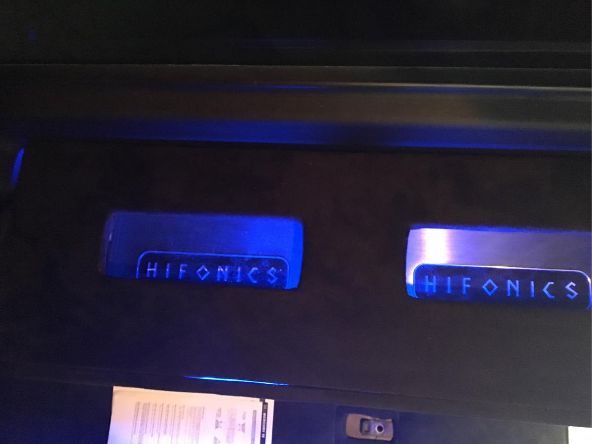

Auch mein Hifi-Gebastel ist fast beendet und die Kiste sitzt an ihrem Ort und es funktioniert alles
