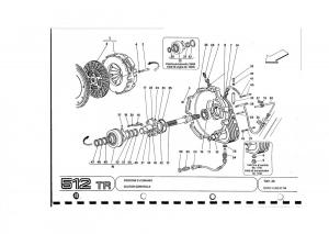

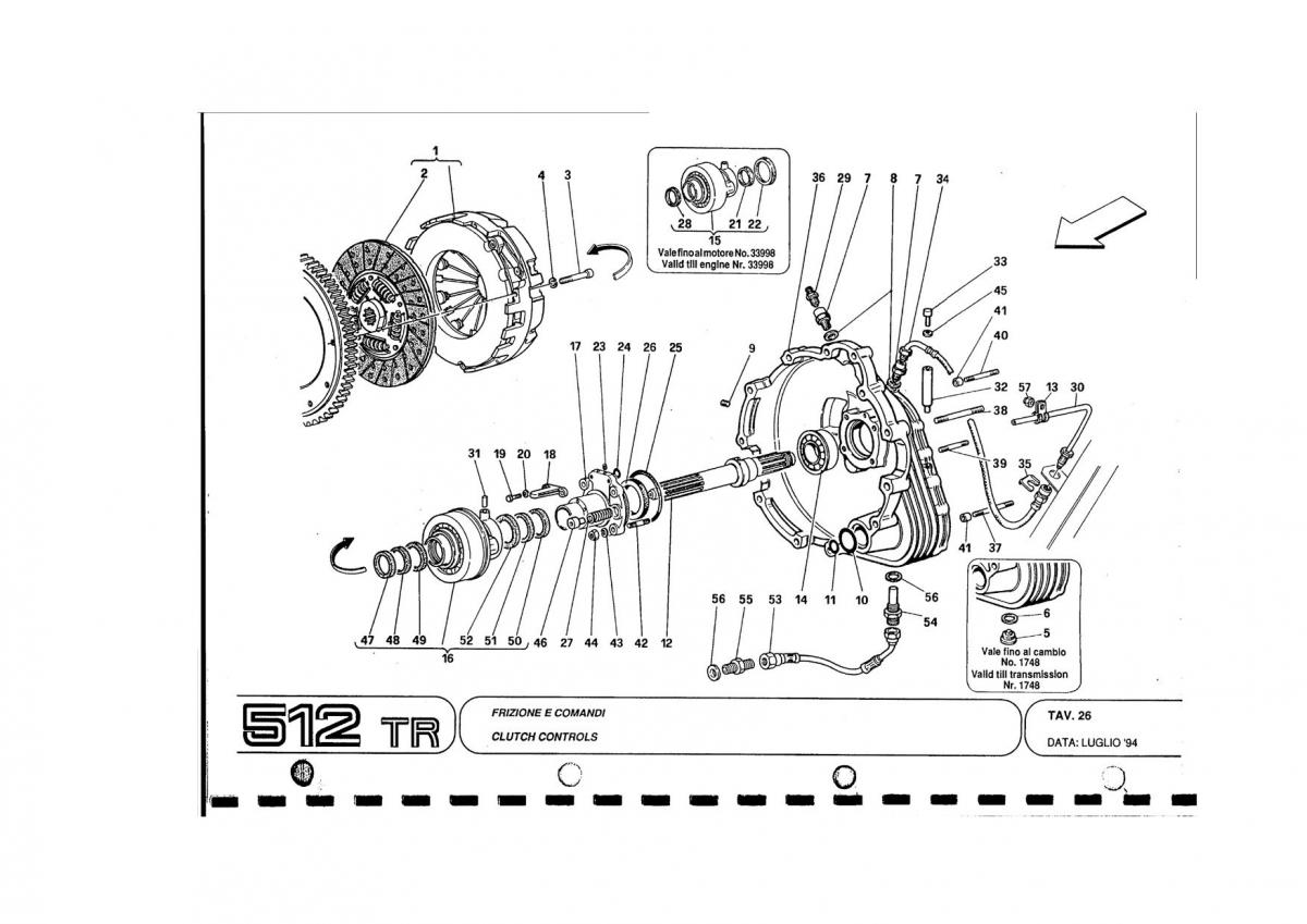

Ich brauche mal die Hilfe von den Schraubern unter euch. Habe an meinem 94er 512TR jetzt die ganz GROSSE Inspektion durchgeführt inkl. Erneuerung der Kupplung (Scheibe und Automat)
Nun mein Problem: Ich bekomme die Kupplung offensichtlich nicht komplett Entlüftet, auch nicht mit entsprechendem Profi-Gerät (Absaugung über Entlüftungsventil).
Was bis jetzt geschehen ist: Nach dem erneuern normal entlüftet (über Pedal) null Druck (Pedal wurde immer von Hand wieder zurückgestellt)??
Mit Gerät entlüftet, null Druck:ichbindoof:??
Betätigungsstange zwischen Pedal und Geberzylinder verstellt (Zylinder in Nullstellung mit Lüftspiel) null Druck??
Betätigungsstange herausgedreht, nach halben Pedalweg Druck:sensationell: Kupplungsscheibe wird auf den letzten Drücker frei. (nicht fahrbar). Habe jetzt schon 4 Liter Bremsflüssigkeit durchgejagt ohne wirklichen Erfolg.  Wer kann HELFEN!!!!!!!

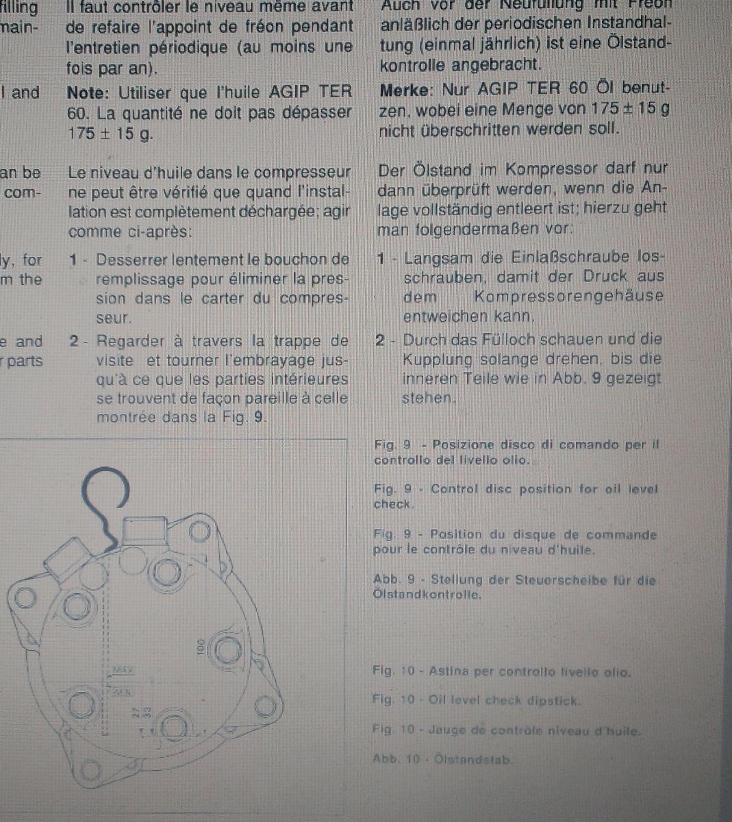

Im Werkstatthandbuch wird eine Menge von 175 g AGIP TER 60 "nur" für den Kompressor vorgegeben inkl. einer Zeichnung für einen Ölstandstab zur Kontrolle der Füllmenge im Kompressor. Das ganze soll VOR der Neufüllung der Anlage (laut Handbuch einmal Jährlich) durchgeführt werden. Auf dem Kompressor ist das SUNISO angegeben. Das AGIP gibt es wohl nicht mehr und das SUNISO nur im 60 ltr. Gebinde :(:(. Also was tun??

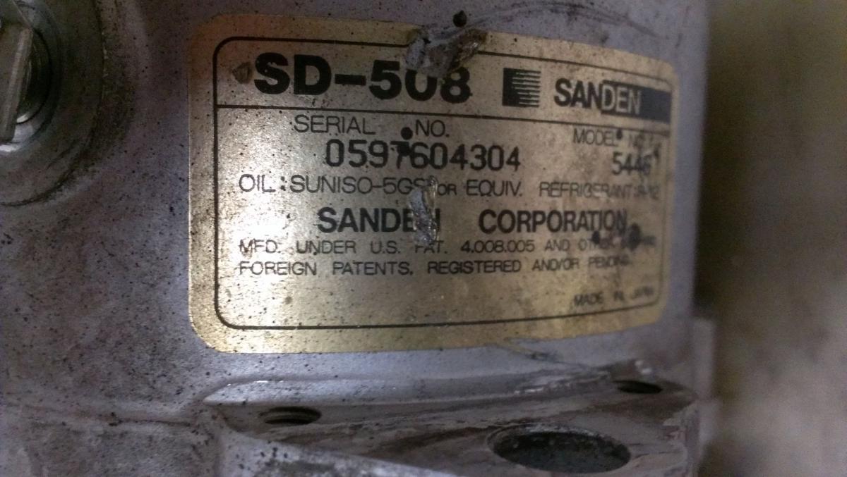

was durch das zwischenzeitlich gepostete bild ja bestätigt wurde !
da steht rechts auf dem typenschild: Refrigerant : R12
also umrüsten ! VW/Audi nimmt für das umrüsten das öl G052154A2 welches sackteuer ist und dazu muss.je nach seriennummer des kompressors dessen kopfdichtung sowie wellendichtring und alle o-ringe ersetzt werden ...wir haben den umbau vor ca.10 jahren an dem audi gemacht...dessen kompressor lief davor schon "klapprig"und da ich noch mindestens zwei davon in reserve habe haben wir nur auf das hella öl umgeölt und die anschlüsse fürs R134A montiert.seitdem läuft der kompressor wieder richtig ruhig und die anlage macht keinerlei probleme:-))!

Bezüglich der Kupplung, Kupplungsgabel und Ausrücklager im klassischen sinne gibt es beim TR ja nicht (leider) Nehmerzylinder und Drucklager sind eher ein Bauteil, falsche Montage nahezu nicht möglich und Dicht ist auch alles. Hat jemand eine Ahnung welche Einstellung die Druckstange am Kupplungspedal haben soll?
