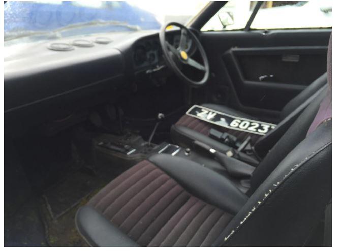

Guter Tipp ist der Hinweis auf Fehlteile, wie sehen denn die Sitze aus, verrottet, dann wird es auch sehr teuer usw. usw. usw.

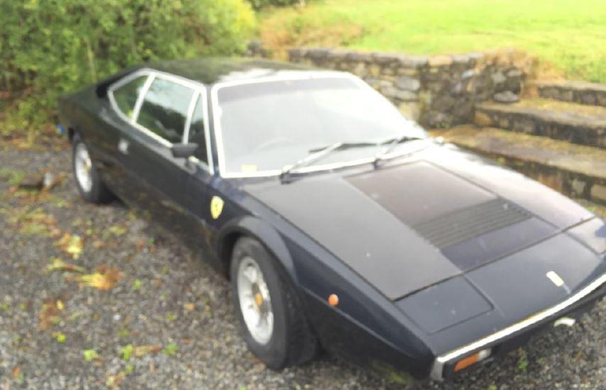

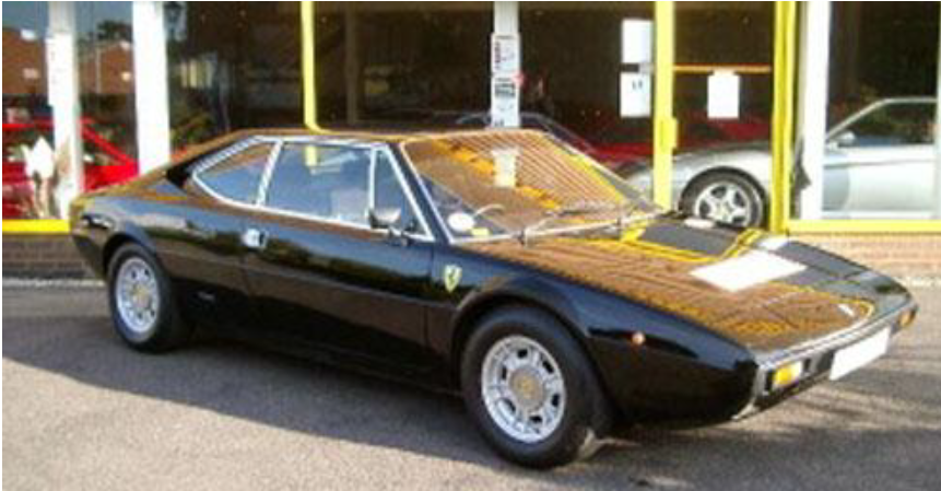

vielen Dank für die wirklich hilfreichen Informationen. Ich habe die Bilder angehängt, die mir aktuell vorliegen. Der Wagen ist Baujahr November 74 und komplett.
Eine persönliche Besichtigung ist unabdingbar. Einen Umbau auf Linkslenker würde ich nicht vornehmen.  Das Bild vor dem Autohaus ist ein Bild als der Wagen vom jetzigen Besitzer in 2007bgekauft wurde.
Wolfgang

Seit 2007 wurde er im Sommer nur einige wenige Kilometer bewegt.

Da hast du wohl Recht. Vor allem, da der Vorbesitzer den 308 ja erst 2007 gekauft hat.
