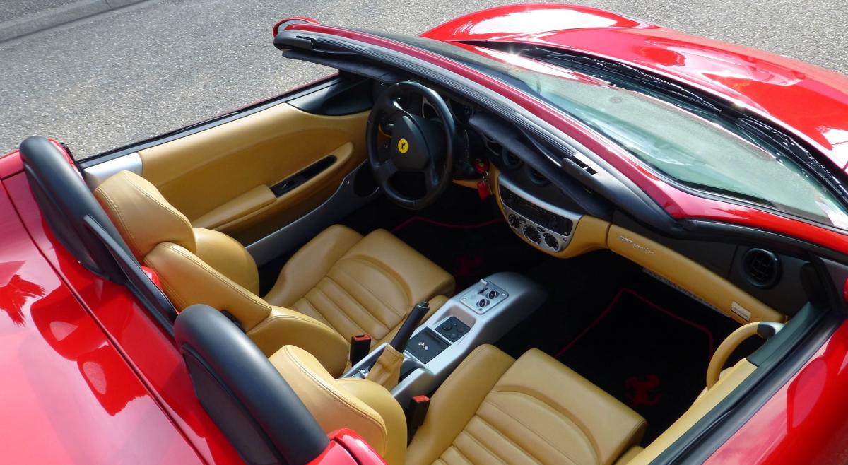

ich bin auf der Suche nach einem Spider in rot mit beigen Interior und vorzugsweise schwarzen Amaturenbrett. In Sachen Schaltung würde ich zur F1 tendieren - zum Staufahren habe ich andere Autos.
An sich perfekt wäre demnach dieser hier:
http://www.bavariamotors.be/en/wagens/1013-ferrari-360-spyder-f1-perfectcondition-ferrari-history
1a Fotos und erstmal guter Zustand. Stutzig macht mich allerdings die herausgedrehte Schraube am Tacho. (dritte Galerie-Zeile, das Bild ganz links)
Das Fahrzeug kommt aus UK. Erstauslieferung war wohl Brüssel - ggf. wurde auch der Tacho bei der Umrüstung für UK getauscht?

warum die Schraube fehlt, muss der Händler beantworten, meiner Meinung nach ist sie bei der Aufbereitung verlorengegangen. Bei Ferrari sind Original -Schrauben sehr teuer, habe für 5 Schrauben zur Montage des Kofferraumteppiches 38€ bezahlt. Der Tacho könnte für speziell für GB umgerüstet sein.
Die Scheinwerfer kann man von Links- auf Rechtsverkehr einstellen. Das herunterladen der Gebrauchsanweisung ist hierzu sinnvoll.
Ein Problem bei dem Auto ist die sich ablösende Gummierung der Knöpfe der Klimaanlage ( sieht man auf einem Photo) und wahrscheinlich auch von anderen Schaltern (FH, Spiegel-Einstellung).
Ebenso könnte die dauernd leuchtende LED bei den 4 Schaltern links einen defekten Akku in der Sirene der Alamanlage darstellen. So könnte es Startschwierigkeiten geben, dass evtl. der Immobiliser nicht deaktiviert wird, oder die Sirene sich nicht abschalten lässt.
Wichtig ist es sich selber von der Historie des Autos zu überzeugen und bei der Probefahrt alle Sinne zu benutzen.
Wenn das Auto z.B.parfümiert ist wird es feucht gewesen sein. Ebenso sollte alles an Unterlagen Schlüsseln Fernbedienunggen (3) und auch der PIN - Code des Autos da sein.

Die ablösende Gummierung war mir noch gar nicht aufgefallen. An sich nur ein Detail, aber schon komisch, dass die Umlufttaste nach 40tkm so verschlissen ist. Gerade bei einem offenen Wagen drückt man die ja noch seltener als in einem Coupe. Ggf. kommt es auch durch die Sonneneinstrahlung? *kopfkratz* Wie ist in dem Zusammenhang der Fahrersitz zu beurteilen? Für 40tkm sieht der auch schon ganz gut mitgenommen aus, oder ist das normal bei dem beigen Leder? Ich hatte vor Jahren mal einen BMW mit safrangelben Leder - das sah nach 140tkm erst so aus.
Die leuchtende LED hätte ich niemals derart interpretiert - da werde ich direkt mal nachhaken!
Bzgl. des Tachos liefert der Verkäufer die gleiche Vermutung, könne aber tatsächlich auch nur mutmaßen. In jedem Fall sei der Wagen damals mit einem KM/h Tacho ausgeliefert worden. Ich nehme mal an, jeder offizielle Ferrari-Händler kann den richtigen KM-Stand auslesen, oder?
Ansonsten erhalte ich Morgen Scans des Servicehefts und der Rechnungen. Zum Clutch Wear und Anzahl Vorbesitzer habe ich noch keine Infos - gibt es sonst noch etwas, das nachzufragen ist? Das Phasenschieber-Problem dürfte dieser ab Werk schon nicht mehr gehabt haben, oder?
Das mit den "sticky parts" ist ein altbebekanntes Problem bei Ferarries aus besagter Zeit und tritt auch beim Nachfolger sowie bei anderen Herstellern auf. Durch das Alter und UV loest sich der Softlack von den Schaltern und Pauschal betrifft das Lueftungsoeffnungen, Klimaregler, Elektr. Fensterheber am Radio und Zigarettenanzuender in der Mittelkonsole. Die Schalter links neben dem Lenkrad sind nicht so fruehbetroffen je nach Lichteinfall.
Das beheben viele irgendwann in der Winterpause in dem die Schalter ausgebaut und vom Softlack gaenzlich  befreit werden. Kann man auch machen lassen.
Was mir auf den Bildern auffaellt
- Was fuer eine runde Blende ist das links neben der ganz linken Frischluftblende?
- Silberne Zierleiste da an den Fensterrahmen an der A-Saeule/ Tuer? Normal kenn ich sie in Schwarz.
Ferrari schreibt im Wartungshandbuch das der Airbag nach 10 Jahren ausgetauscht werden muss was die wenigsten machen aus Kostengruenden. Evtl. taugts mit als Verhandungsargument ;)

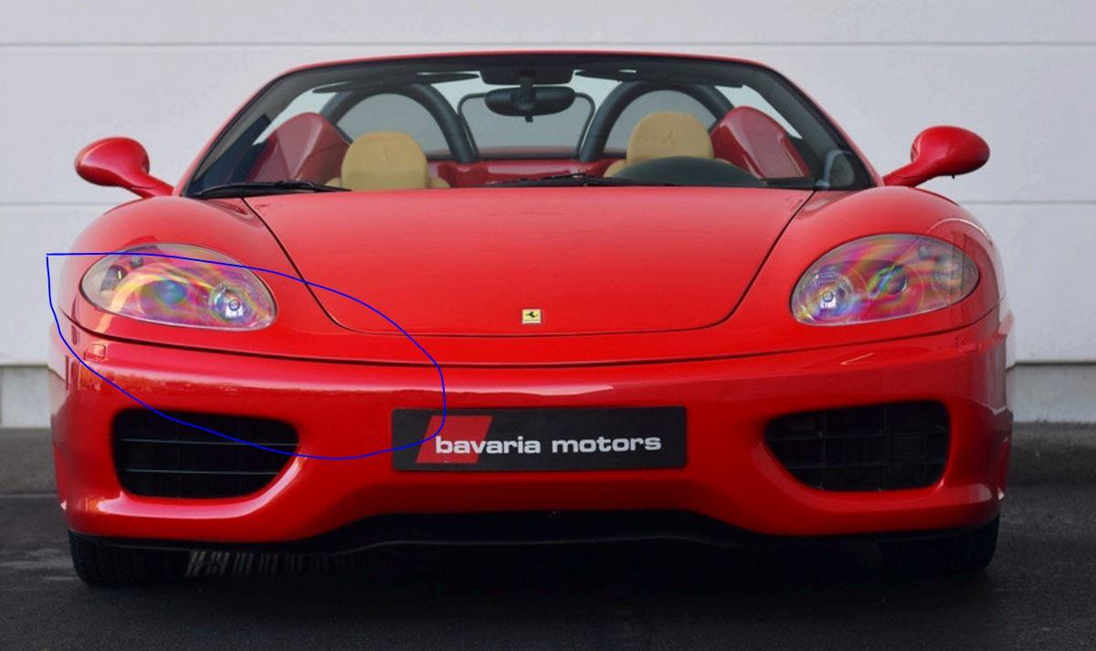

Während ich immer noch auf die Scans von dem UK-Reimport warte, ist mir das ungleiche Spaltmaß an der Front aufgefallen. Eines muss man dem Händler aber lassen, durch die hochauflösenden Bilder kann man sich vorab ein Bild machen, wie sonst selten. Er scheint also erstmal nichts verstecken zu wollen.
Hat jemand eine Ahnung, wie lange der schon drin steht zum Verkauf?
das etwas unregelmäßige Spaltmaß muss nicht zwangsläufig was Schlimmes bedeuten, möglicherweise wurde lediglich die Frontschürze neu lackiert und dann bei der Montage nicht ganz exakt gearbeitet.
Gruß, Georg
Ja das sieht man beim F430 oder 360 öfter mal.
Bei der Montage der Front muss man da sehr genau drauf achten, sonst sieht es etwas schief aus.
