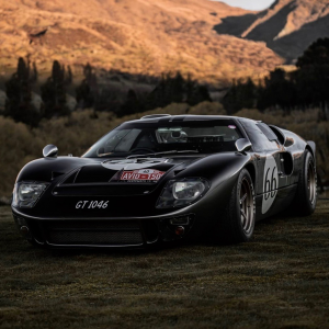

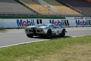

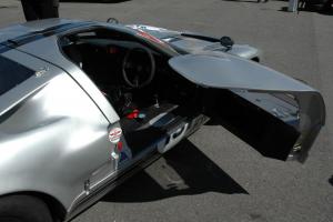

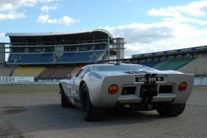

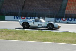

aber warum haben manche der fahrzeuge beulen auf der fahrerseite auf dem dach? (bild 2 und bild 3)

gurz joogie
Damit Menschen groesser als 1.75 da mit einem Helm drin sitzen koennen?
Gruss
Joerg
genau
da bei 10-12 cm bodenfreiheit und 103 cm gesamthöhe nicht wirklich viel platz für den fahrer übrig bleibt

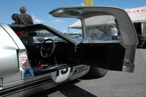

DSC_0310.thumb.JPG.19aaf8c647e55ed2bce45
DSC_0321.thumb.JPG.a056e848aa806a8ecc506
DSC_0323.thumb.JPG.13bcc8d0c60f2f5adb24c

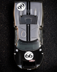

ok...ich hätte da noch so eine (rhetorische?) frage:
warum haben manche die beule rechts,manche links und nur einige wenige zwei davon ?:D
rhetorische antwort
left hand drive
right hand drive
der/die nebensitzer/in ist auch länger als 175 cm
aber bei 2 beulen gehe ich davon aus, dass der fahrer verheiratet ist und immer nur fahren darf, wenn er seine "grosse" frau mitnimmt, da seine angetraute den grossen aufreissfaktor dieses fahrzeugs mitbekommen hat
Die Beule ist die sogenannte Gurney Bubble. Dan Gurney passte mit Helm nicht so gut ins Auto, also kam die Beule drauf. In der Regel rechts, da die originalen Rechtslenker waren (zum besseren Aussteigen an die Boxenseite).

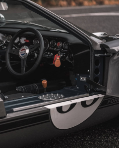

aber weisst du auch warum bei rechtslenkern die schaltung rechts ist und bei linkslenkern links ?

Das wäre arg kompliziert, wenn die Schaltung beim Linkslenker am rechten Innenschweller wäre. Da bräuchte man lange Arme...
@fiat5cento
logisch!!! also muss ich die frage anderst stellen:
warum ist die schaltung nicht wie sonst auch im mitteltunnel?
Soweit ich mich erinnere befindet sich das Getriebe beim GT40 hinter dem Motor, also muss das Schaltgestänge außen vorbeigeführt werden - ergo Schalthebel am Schweller und nicht auf dem Mitteltunnel.

nöö muss nicht aussen vorbei -
beim detomaso pantera sitzt das getriebe auch hinter dem motor und schaltung ist in der mitte
Gast Kurt_Kroemer
Beim 308 geht die Schaltstange einfach durch die Ölwanne,
der 348 hat Kabelschaltung; es gibt viele Möglichkeiten.

Die Gurney-Bubble gab es bei den echten GT40 nur auf der rechten Seite, da alle Autos Rechtslenker waren. Ausgenommen die Mk.III-Straßenautos, die allerdings auch keine Beule haben. Allerdings ist das Auto auch mit der Beule im Vergleich zu anderen Prototypen aus der Zeit wahnsinnig eng. Deswegen gab es auch noch die Crabbe-Bubble. Die hat sich Colin Crabbe auf seinen GT40 Nummer 1021 gesetzt. Wirklich angenehm dürfte es für ihn aber trotzdem nicht gewesen sein.

Dan Gurney hat die Beule übrigens auch auf seinem privaten 2005er Ford GT. Damit ist dieser GT meines Wissens der einzige Echte, der die Beule links hat.
Technisch weiss ich zu dem Schalthebel nichts. Ich kann nur sagen, dass diese Anordnung typisch für Prototypen der damaligen Zeit war. Jedenfalls wäre es technisch durchaus möglich gewesen den Schalthebel mittig zu platzieren. Die Linkslenker des Mk.III hatten diese Anordnung.

Nur mal kurz zur Schaltung: Die CAV GT40s (bei "mir") in Kapstadt haben die Schaltung in der Mitte.
Warum war die damals rechts? Mehr Rechtshänder als Linkshänder?? Schaltgestänge zuverlässiger als Kabel, und einfacher rechts zu montieren?
zu den schalthebelpositionen wurde mir erklärt, dass die rennwagen alle im mitteltunnel dicke kühlwasserleitungen und die leitungen moröl zum ölkühler hatten und aufgrund von platzproblemen die schaltung innen neben den rieisgen schwellern hatten, wo auch links und rechts die benzintanks verbaut sind. wie die strassenversionen gebaut wurden - keine ahnung
