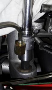

Einspritzventile, Einspritzdüsen beim Ferrari 308 erneuern
So, hier ein paar Bilder! !
Ventile mit Abzieher rausziehen! !
Schraube ist M12 x 1,75
Mutter M12 x 1,5 - somit hält die Mutter von alleine auf der Schraube! !
20160304_150410-1.thumb.jpg.5a4f1f1732cd
Hier sieht man schon die abgebrochene Dichtung! !
20160304_150353-1-1.thumb.jpg.ba0a82cdff
20160304_155423-1-1.thumb.jpg.a920f62fac
20160304_151514-1.thumb.jpg.10c1b0364844
Hier die ausgebrochene Unterseite! !
20160304_152206-1-1-1.thumb.jpg.3fa60c22
20160304_195204-1.thumb.jpg.c042f0a0fcd4
Dann Dichtungssockel rausschrauben!
20160304_151137-1.thumb.jpg.82d5294a0014
3 Ventile gingen mitsamt Sockel raus!!
20160304_195026-1.thumb.jpg.faa82b1d53bb
Dann alles reinigen!!
Die neuen Dichtungen gehen etwas schwer auf die neuen Düsen! !
Mit einen Föhn anwermen und etwas Silikonspray, dann geht's leichter! !
Dichtung auf Düse, danach in den Dichtungssockel, und dann alles auf einmal reinschrauben! !
20160304_152349-1.thumb.jpg.a547807aeebb
20160304_153838-1-1-1.thumb.jpg.a3cc41aa
20160304_153901-1-1.thumb.jpg.d3f4637255
20160304_154232-1-1.thumb.jpg.b8e58445df
Hier beim linken Ventil sieht man den Grund wieso ich die meisten ziehen musste, Gefahr des Überdrehens! !
Dann Leitungen anschließen und fertig! !:D
Sieht doch gleich besser aus :D
20160304_200423-1.thumb.jpg.0b72016dacc8
Arbeitszeit ca. 2 bis 3 Stunden!!
