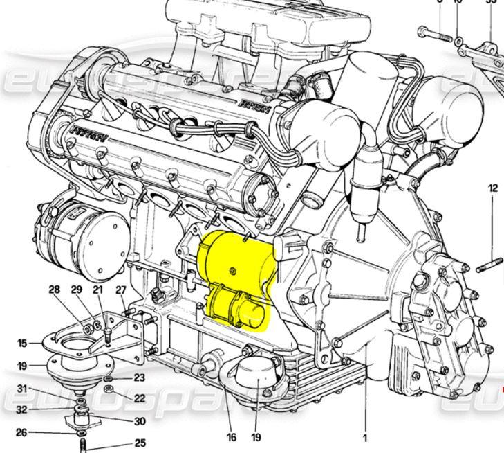

es geht um einen 308 GTSi US-Version 1981. Kenne die Unterschiede zu anderen 308ern nicht. Wollte mal den Anlasser "rasch" ausbauen und öffnen, einigen, aufhübschen. Manchmal rastet das Ritzel nicht ein beim ersten Startversuch ein.
Habe mir das angeschaut und noch nicht mal die Schrauben gelöst. Wo soll der dann raus ? Hat jemand seinen Anlasser schon ausgebaut ? Muss da ernsthaft der Generator raus...?
Das sieht etwa so aus (Quelle:Eurospares)

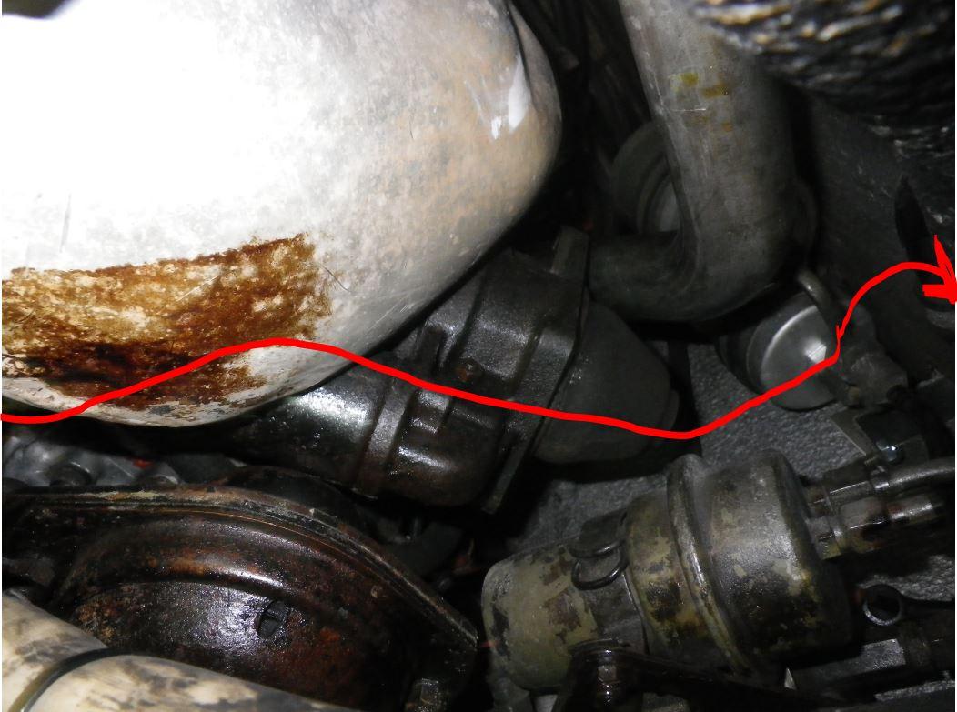

jetzt ist er raus. Allerdings als ich unterm Auto war, dachte ich wieder, dass das nicht klappt. Mit bozza und Michael im Rücken dann doch losgelegt und es ging. Genau wie beschrieben Richtung Kupplung. Im Bild schlägt er überall an.

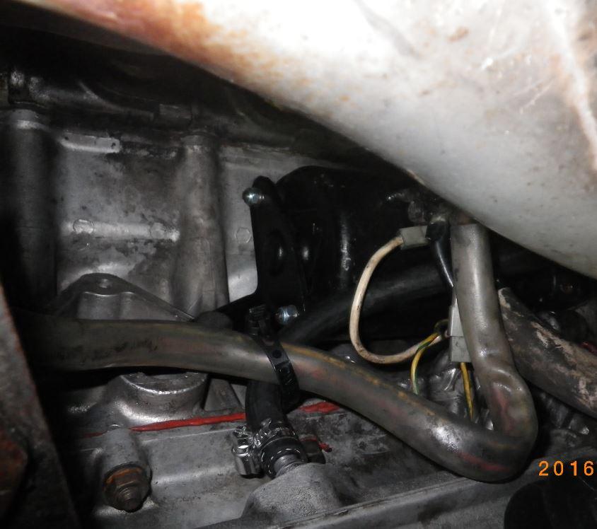

Auf der Rückseite ging eine Mutter nicht auf, deshalb im nächsten Bild die lange dünne Schraube noch am hinteren Halter dran. Mit 15 Minuten Rostlöserbad gings dann.

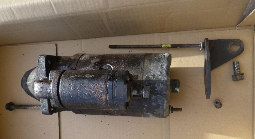

Die andere dünne Schraube dann auch raus, um in den Motor zu schauen. Zur Überraschung sah der innen aus wie neu. Nicht der erwartete schwarze Abrieb. Deshalb wieder zugemacht. Lagergeräusche hat er ja keine. Den Schalter habe ich nicht aufbekommen und es dann auch gelassen, also keine Gewalt an den Schlitzschrauben. Von Überholen kann also nicht die Rede sein.
An dieser Stelle dachte ich nochmals an die Worte von bozza "Du kannst ihn ja trotzdem herrichten und gut verpackt in den Keller legen".

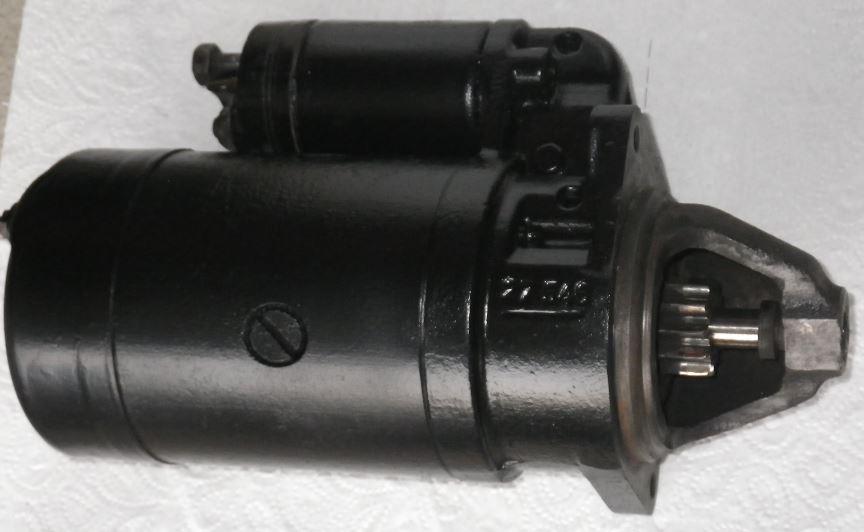

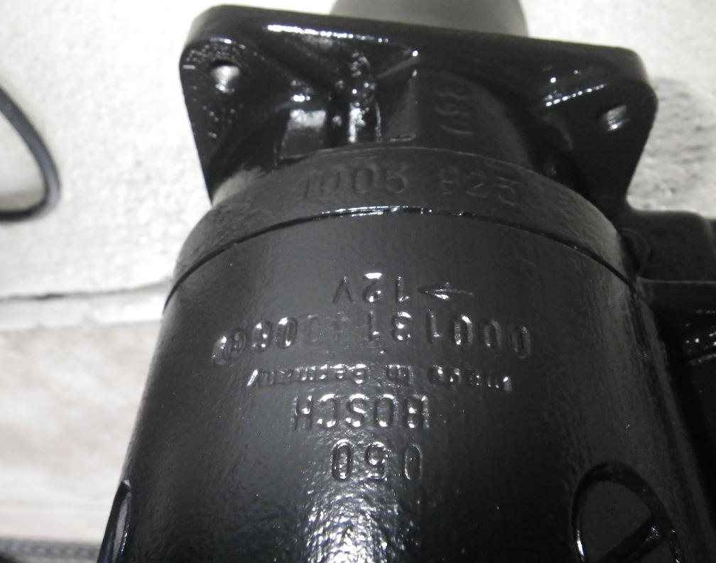

Gebürstet, Rostumwandler und nach einigen Stunden etwas Lack:
308_Anlasser5.thumb.JPG.586c3a557b6d5094308_Anlasser4.thumb.JPG.629bd2c86caff630
Auch das Ritzel sieht noch gut aus.

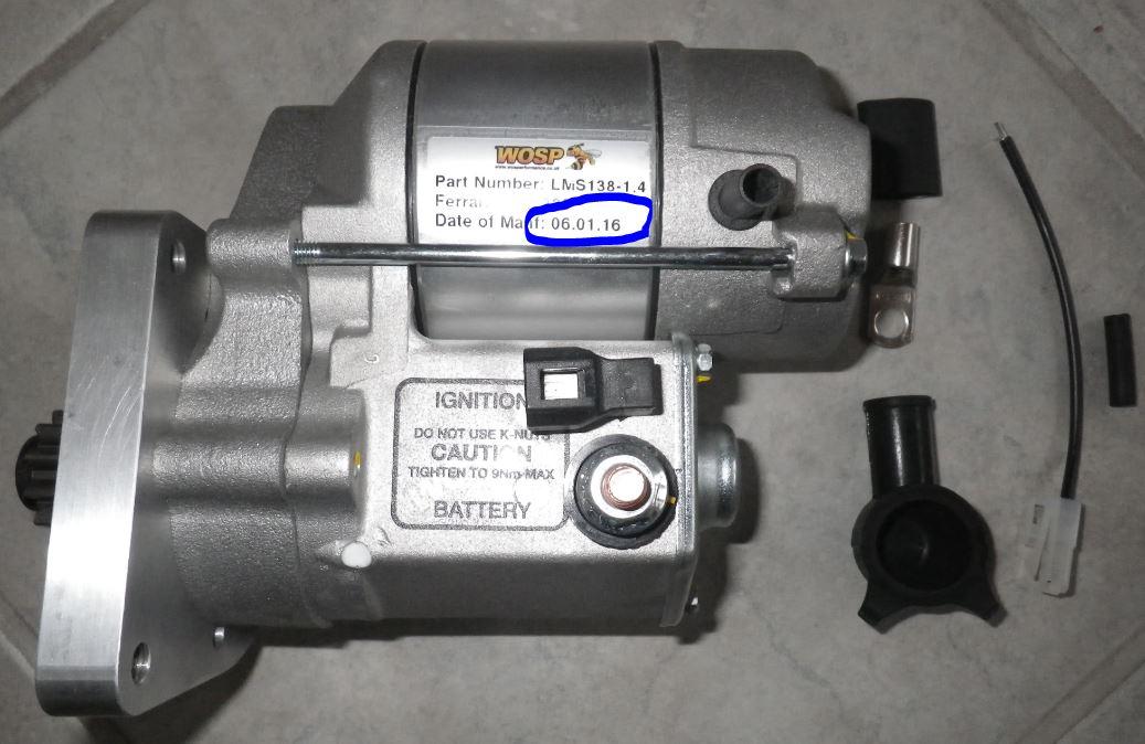

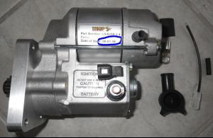

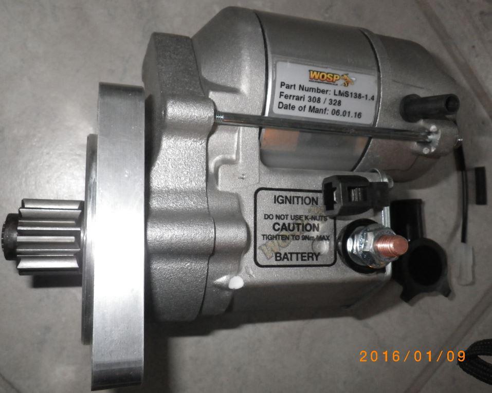

gerade ist der neue gekommen (siehe oben link von bozza). Verstaubt ist der noch nicht:
308_Anlasser7.thumb.JPG.18c60453df733641308_Anlasser8.thumb.JPG.20592d35b6a7be39
Vom Glanz sollte man sich nicht täuschen lassen. Es ist ein einfaches Teil für 230,- Pfund inkl. Versand und Steuer. Über die Qualität kann ich nichts sagen. Werde den Anlasser aber nicht schwarz duschen, sondern so einbauen. Er ist leicht, ca. halb so schwer wie der Originale.

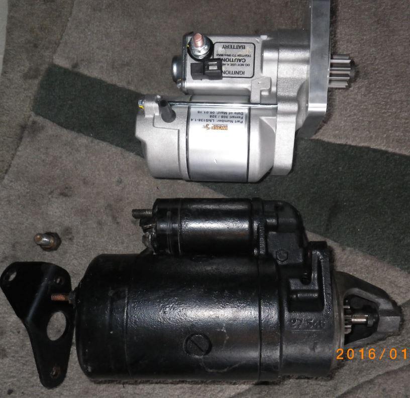

Hier nochmals den Vergleich zum Originalen. Die hintere Befestigung entfällt nun:
308_Anlasser10.thumb.JPG.0359c63e7eb49aa

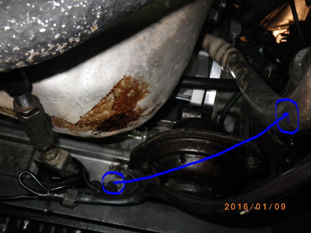

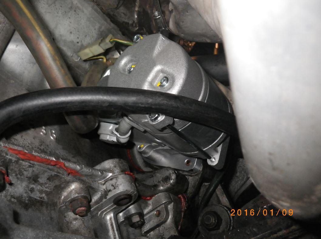

Das Einbauen hat über eine Stunde gedauert. Genaugenommen war er mechanisch in weniger als 10 Minuten drin. Dann habe ich lange rumgemacht mit der Verkabelung. Bei meinem Auto war es nicht möglich, das Pluskabel zur Batterie so liegen zu lassen wie es war. Es haben mindestens 5 cm gefehlt. Es würde den Krümmerhitzeschutz berühren. Am Ende habe ich mich dann doch entschieden, das Kabel rechts rum zu verlegen. Weg vom Krümmer. Linker Blauer Kreis ist der normale Kabelweg.
Das andere Pluskabel nach links zum Generator ist lang genug. Es bleibt im Verlauf.
308_Anlasser9.thumb.JPG.0033ce900ededf02
Auch das Anschließen selbst ist schwieriger als beim Originalen. Man macht das blind oder mit Spiegel, da jetzt die Anschlüsse oben sind, man selbst ist aber unten. Erst Verkabeln und dann Festmachen geht auch nicht besonders gut.
