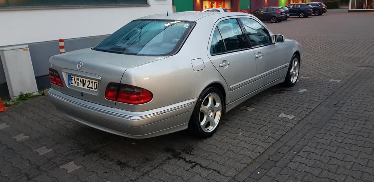

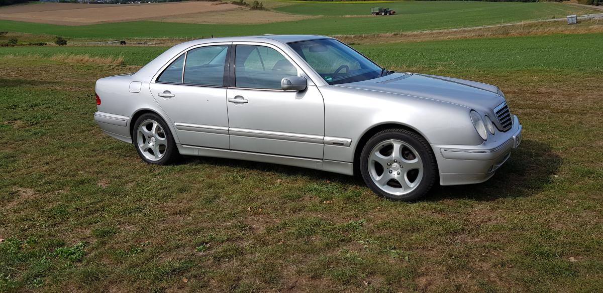

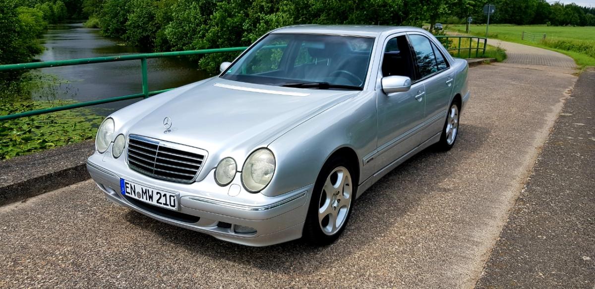

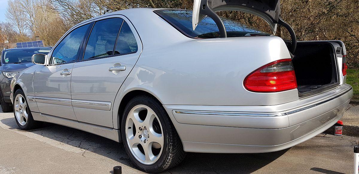

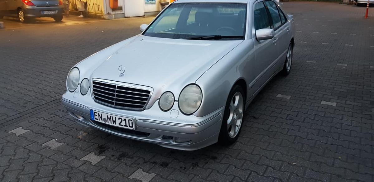

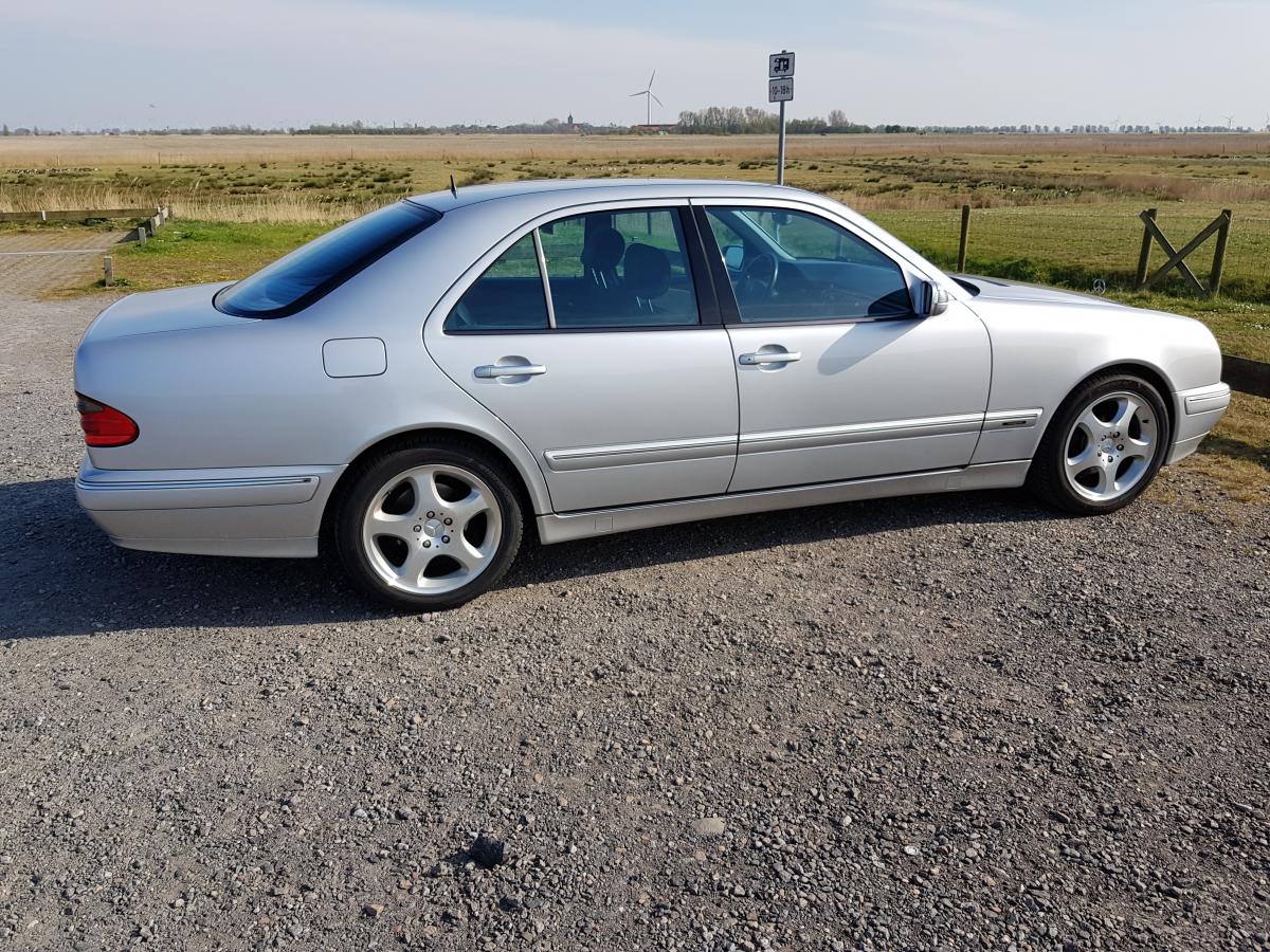

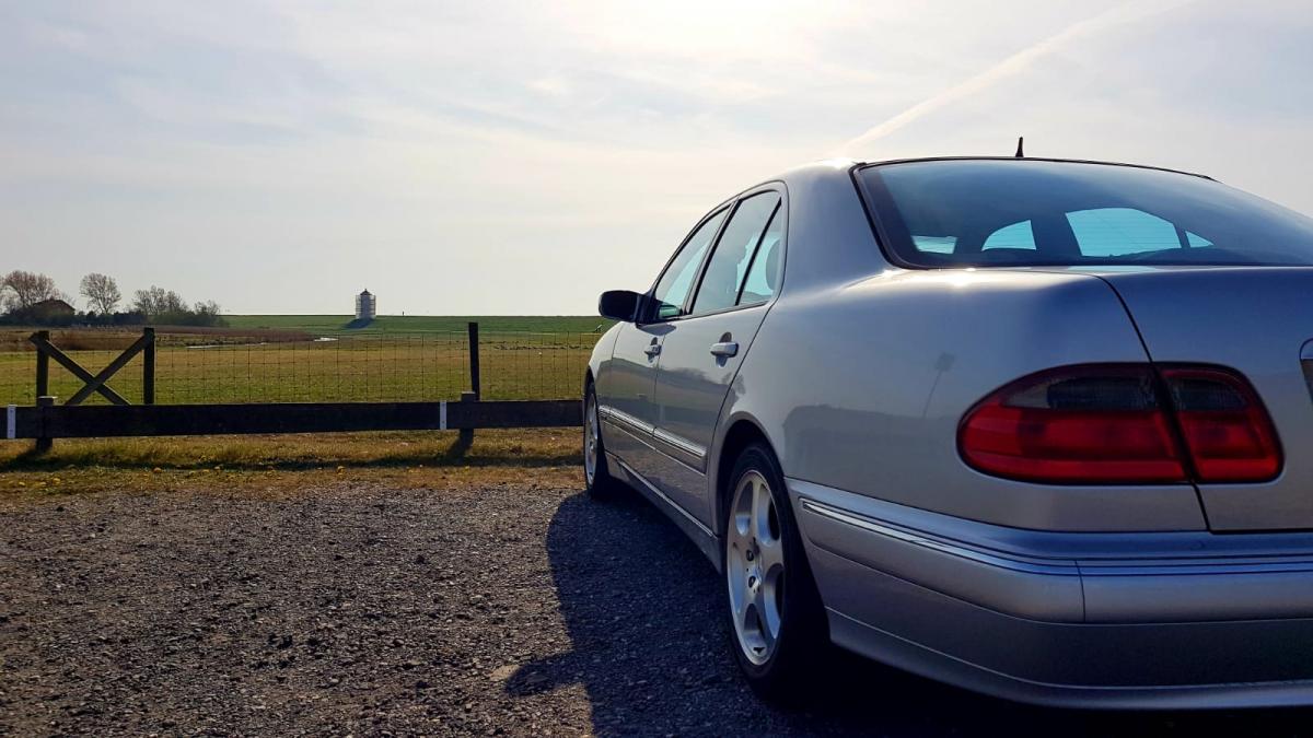

Grüße zurück ✌️ Hab mir soviele Autos angeschaut und bin sie probe gefahren aber war nicht das selbe wie im guten alten 210er :)
Bin gestern 140km gefahren und es einfach ein Gedicht, man steigt ein, spult die Kilometer ab und steigt komplett erholt wieder aus.
Ausstattung hat der Wagen jetzt auch schon etwas mehr wie mein letzter 210er, wobei ich es lieber mag wenn Fahrzeuge sogut wie nix drin haben.

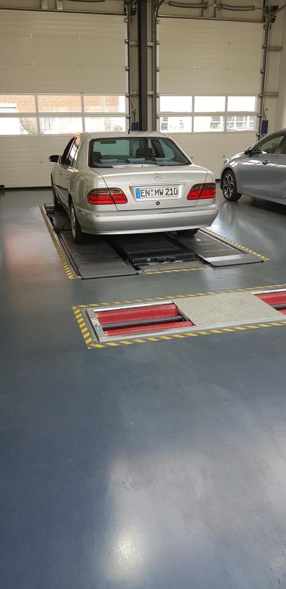

Dafür ist an dem Wagen sehr viel neu gemacht:
Neue Allwetterreifen
Klimaanlage ist neu
Die Hinterachse ist komplett samt allen Streben neu gelagert + Achsvermessung
Hardyscheibe vorne hinten + Mittellager neu original Mercedes
Bremse vorne + hinten neu
Antenne neu
Xenonbrenner neu
Vorderachse wurde bei 90tkm komplett neu gemacht, Querlenker, Spurstangenköpfe, Stabigummis, Dämpfer, Federn, Koppelstangen usw. usw.
Hab einen ganzen Ordner dabei, fast alle Tüv Berichte, erster Brief, sogar Scheckheft
Bin auf jeden Fall zufrieden, ich bete die ganze Zeit, dass mir da keiner reinfährt, dann flipp ich aus :D

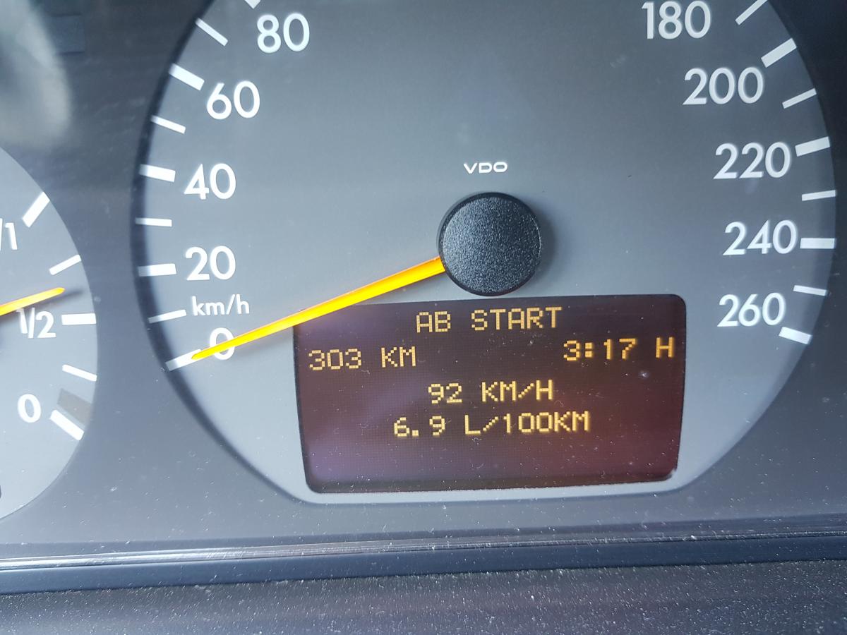

Konnte ich gestern nicht hochladen, 6,9l Durchschnittlich auf 300km, glaubt man garnicht bei so einem großen Wagen.
Ist der 200er Kompressor Motor mit dem 6. Gang Schaltgetriebe drin.
Bei 50 kann man locker im 5. Gang rumfahren, er beschleunigt dann auch noch ohne Murren.
Stadt/Land Mix bin ich jetzt bei 7,3l

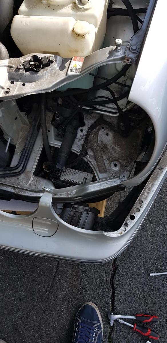

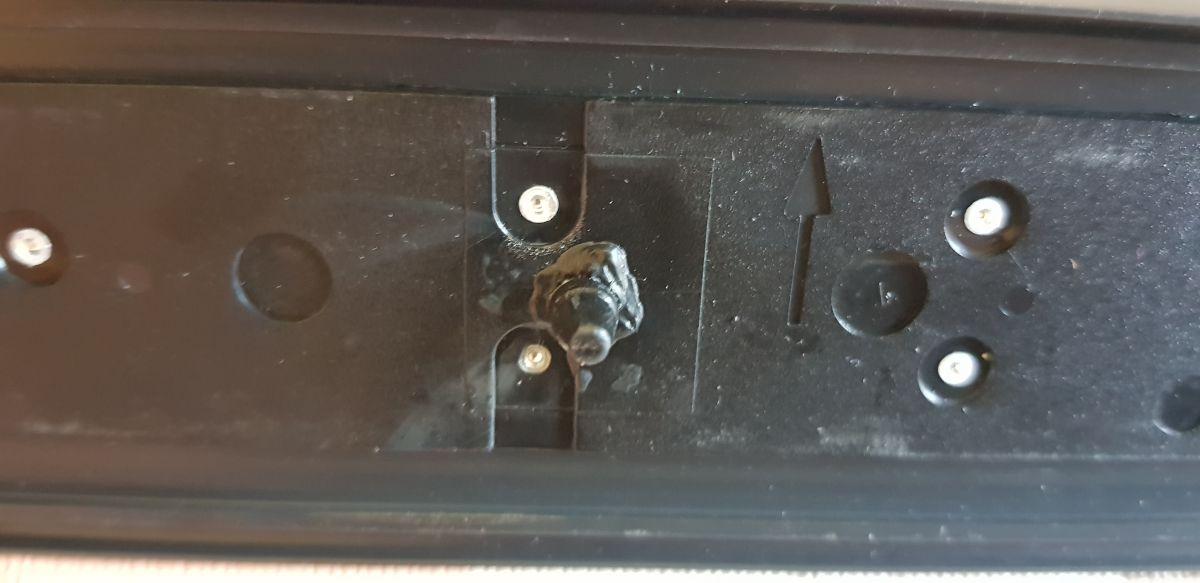

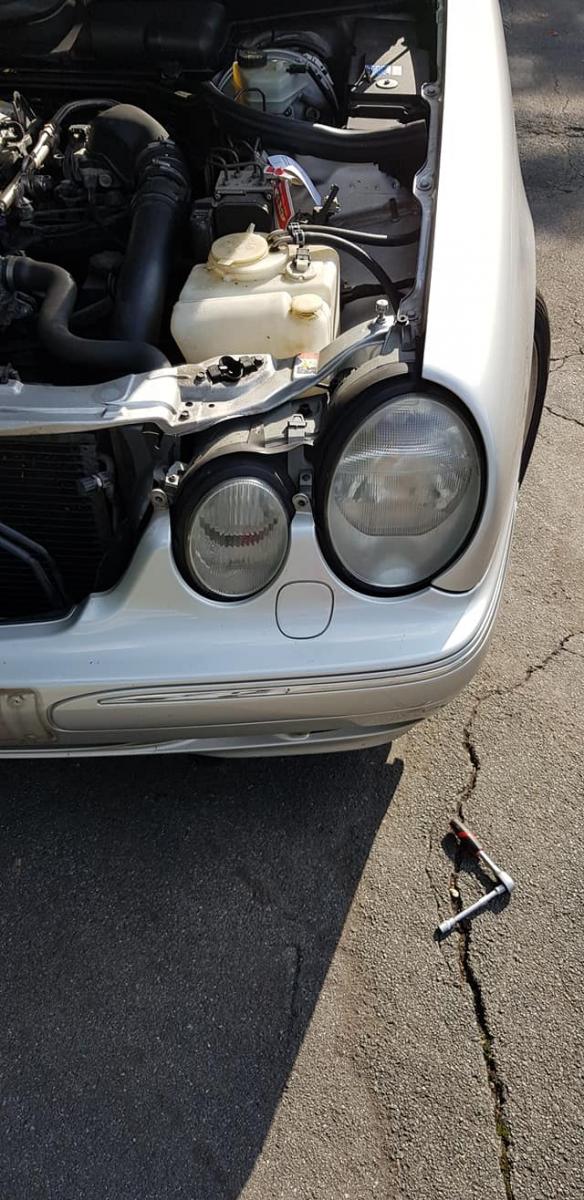

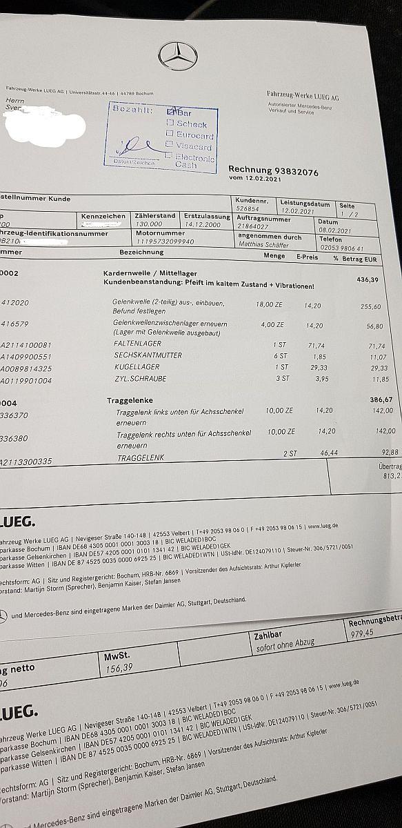

Wieder paar Sachen erledigt, neuer Kotflügel Fahrerseite, da ist der Vorbesitzer mal in der Garage vor seinem Schränkchen gefahren. Dann wollte ich den Kratzer am Scheinwerfer wegpolieren und der Scheinwerfer ist beim andrücken abgehauen, Halter abgebrochen.
Also auch noch einen gebrauchten Xenonscheinwerfer besorgt, der ist auch schon wieder aufpoliert.

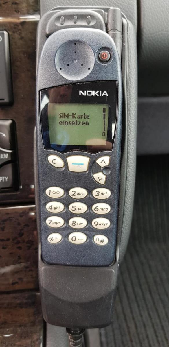

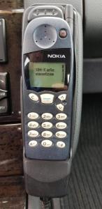

Das Nokia Handy läuft auch wieder

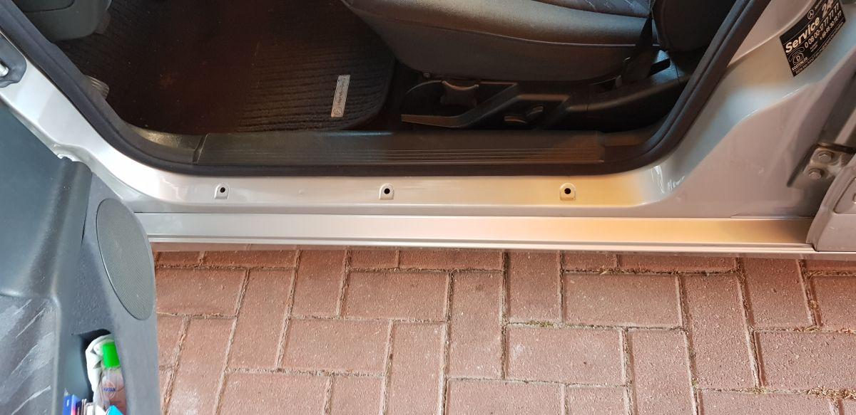

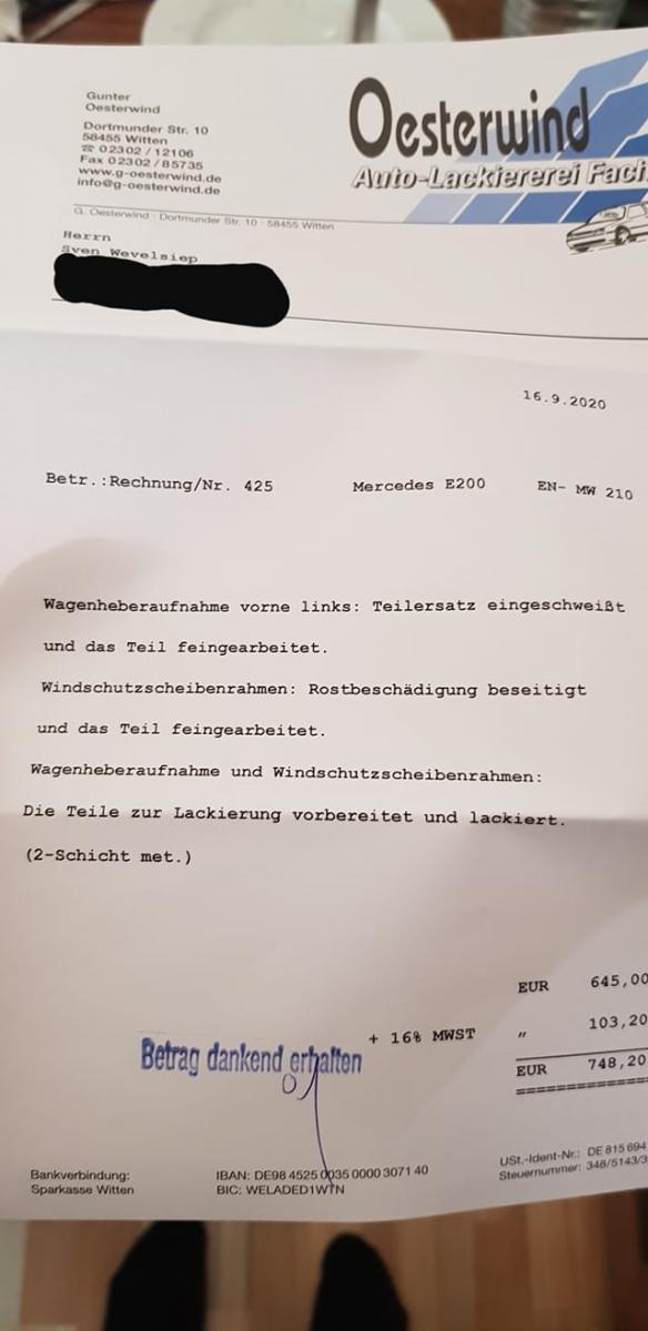

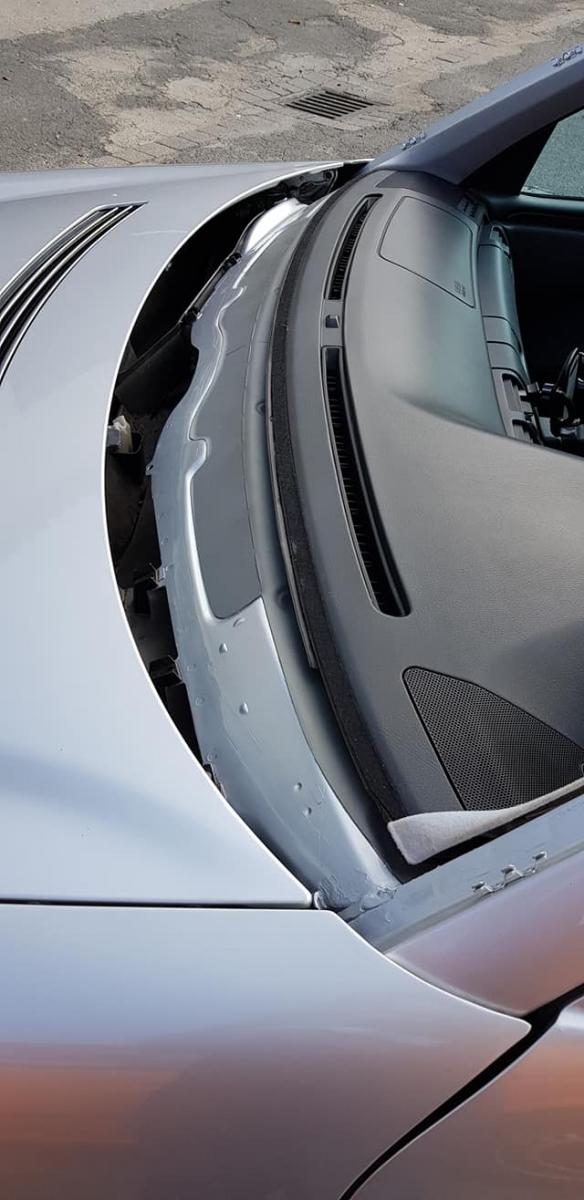

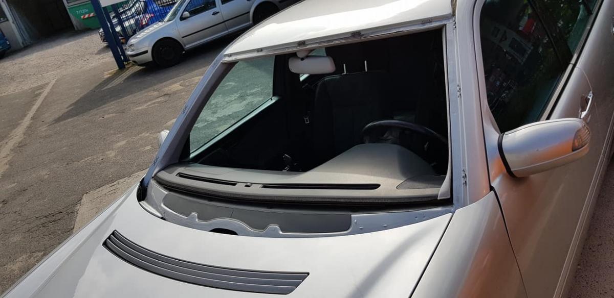

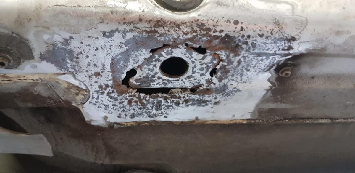

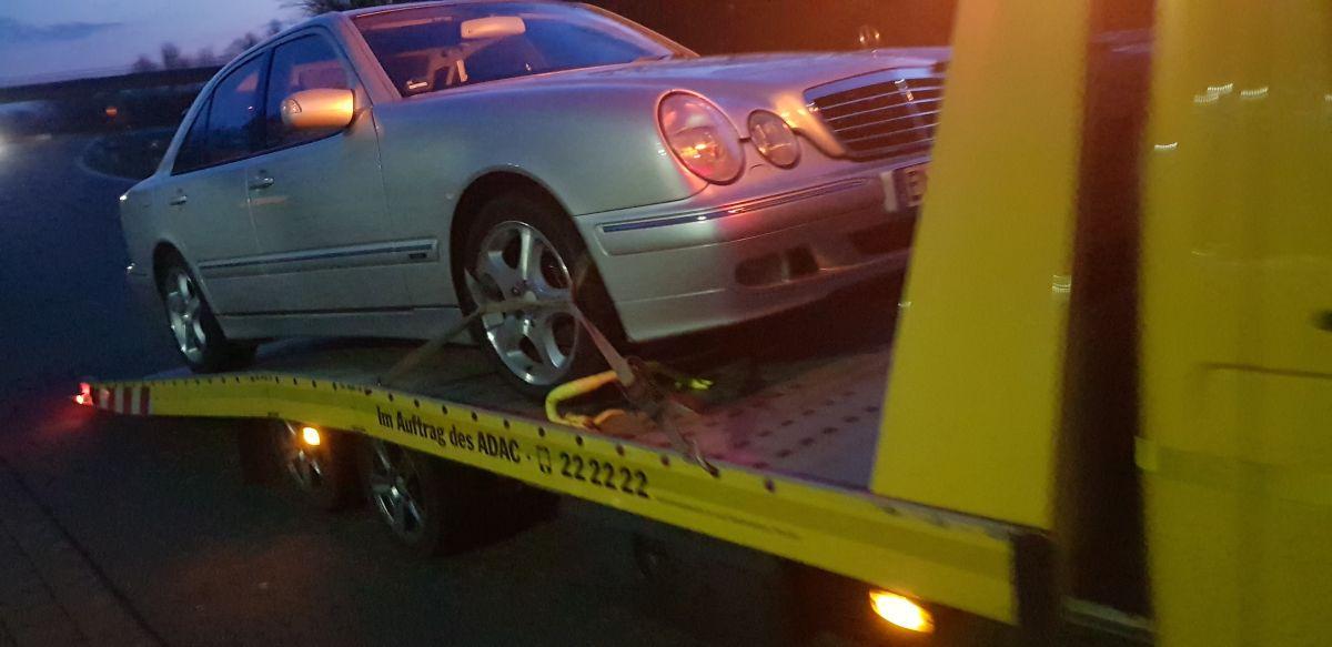

Dann wollte ich die grüne Frontscheibe gegen eine originale blaue Scheibe ersetzen lassen, die Geschichte endete auf dem Hänger, Rost am Scheibenrahmen gefunden. Die Jungs sind die üblichen Stellen durchgegangen und sind woanders auch fündig geworden, hätte ich nicht gedacht aber ist halt so. Also ab in den Karosseriebau und einmal neu.
In ein paar Tagen kann die neue Scheibe rein und dann bekomm ich ihn zurück :)
Moin
nur die eine Wagenheberaufnahme??? Komisch, ist beim 210er eigentlich ein bekannter Mangel an allen vieren...
MfG Ulf.
Ja, auch nur die vorne, vielleicht weil da kein Wachs war? Wenn man reinguckt stand ab der Fahrertür bis nach hinten Wachs aber da vorne nix oder die Dose war leer :D
Die Beifahrerseite hat komischerweise garnix, da kamen nur neue Stopfen rein und nochmal konserviert.
Hinterachse wurde auch alles konserviert und auf der Fahrerseite wurde am Ende die Kante gemacht, da war schon der Lack beschädigt.

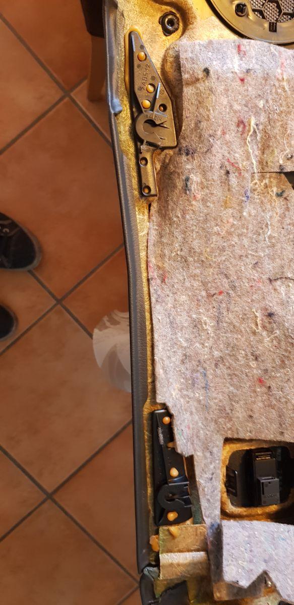

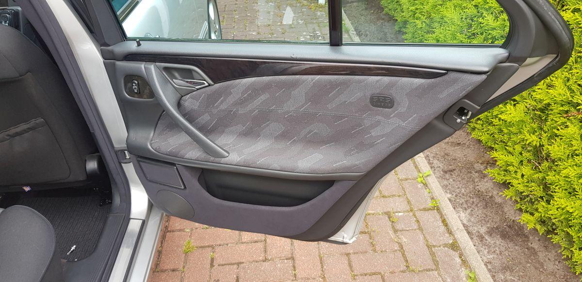

Die ganzen Türen sind auch mit Wachs ersoffen worden, selbst unter den Gummis, läuft im Sommer immer etwas raus.
Moin
Glück gehabt, da hat der Vorbesitzer einiges an Konservierungsmassnahmen gemacht, vielleicht wurde vorne links mal der Wagenheber angesetzt, dadurch der Schaden...

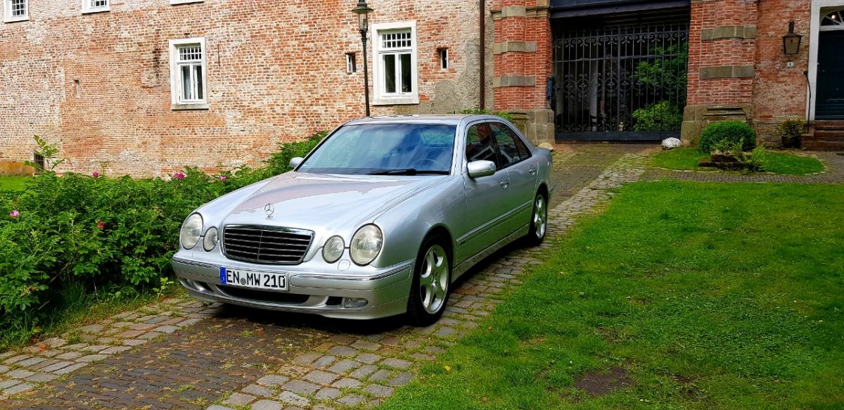

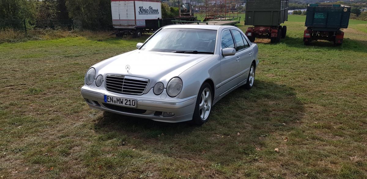

Traumhaft guter Zustand, nur Schade, das mit dem Kotflügel links, kennt heute kein Lackierer mehr das beilackieren??? Hätte ich so nicht abgenommen.
MfG Ulf.
Moin, doch doch, den hatte ich im Vorfeld geholt und woanders lackieren lassen.
Möchte nächstes Jahr einmal die ganze Front neu lackieren lassen bei der Firma wo er jetzt war.
Den Plan mit der Frontpartie hatte ich eigentlich schon voher, allerdings hatte ich schon so ne Ahnung, dass noch mehr kommt und habe es erstmal so gelöst.

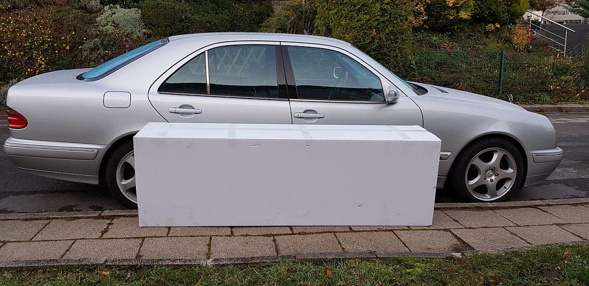

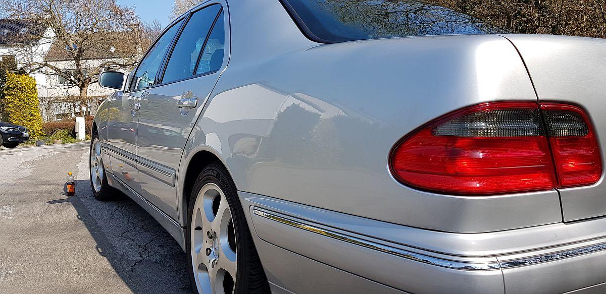

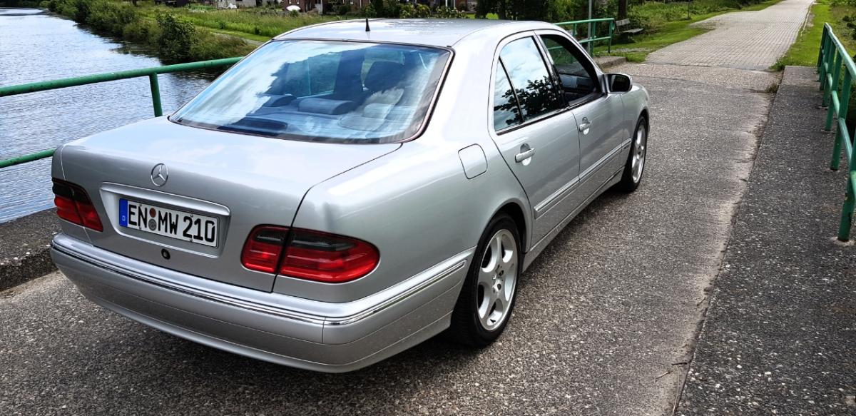

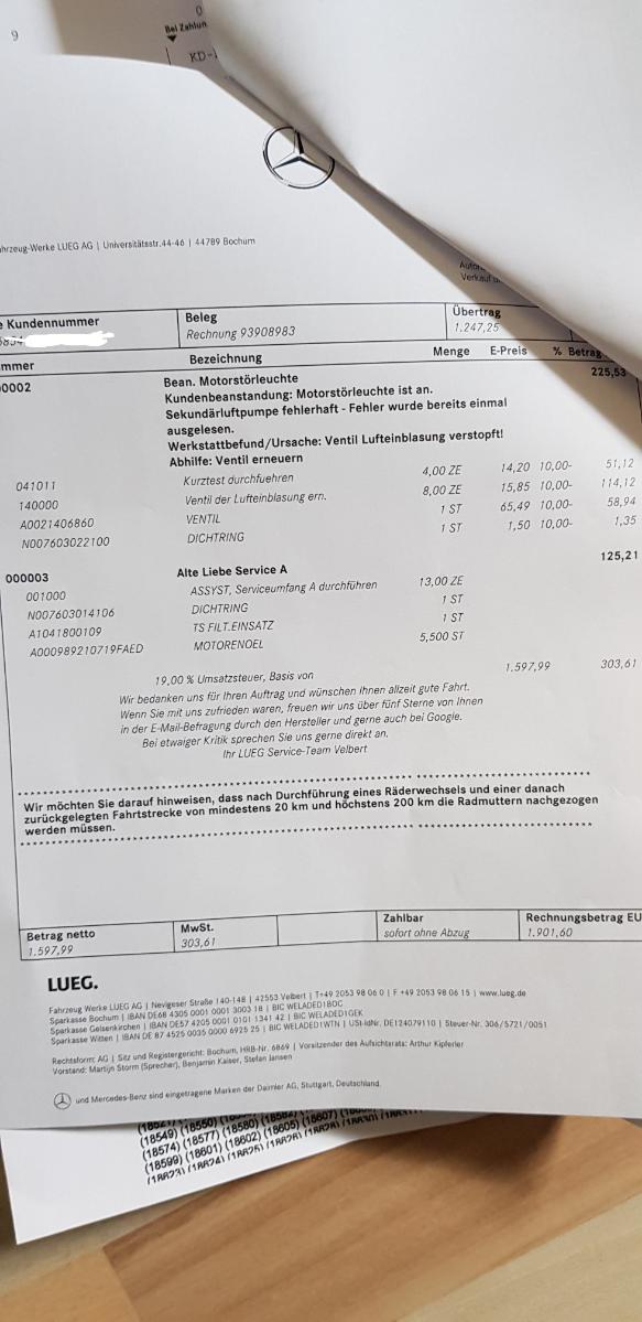

Moin, wollt mich mal wieder melden, der Stern läuft und säuft noch :)

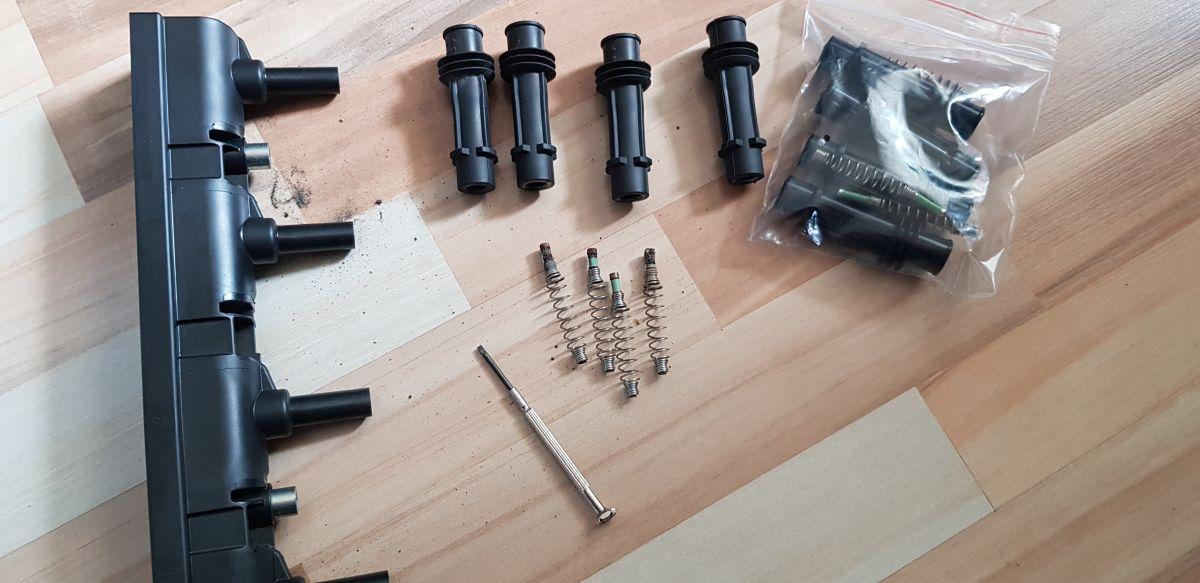

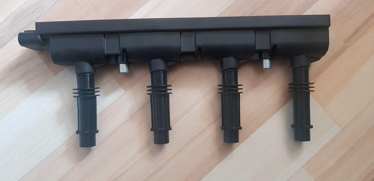

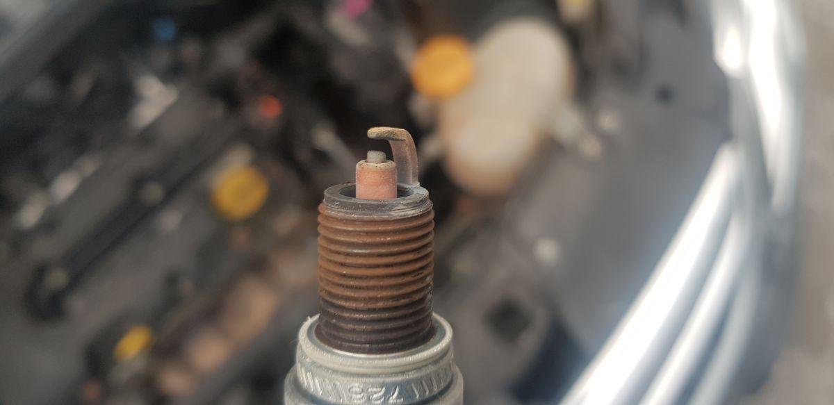

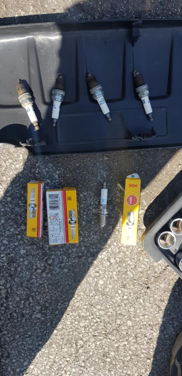

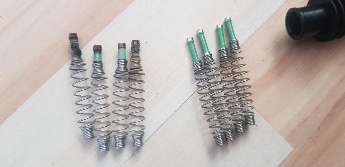

Hat zwischendurch noch zicken gemacht, ist wohl ne kleine Diva die etwas mehr Aufmerksamkeit möchte.

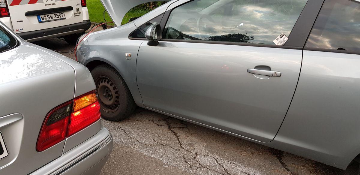

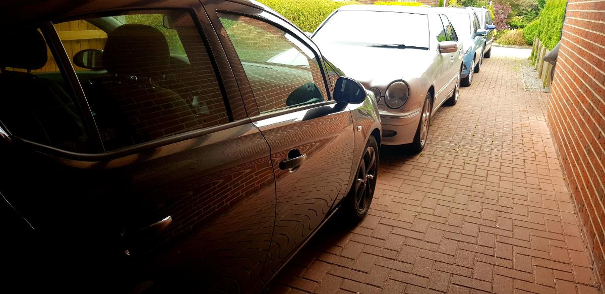

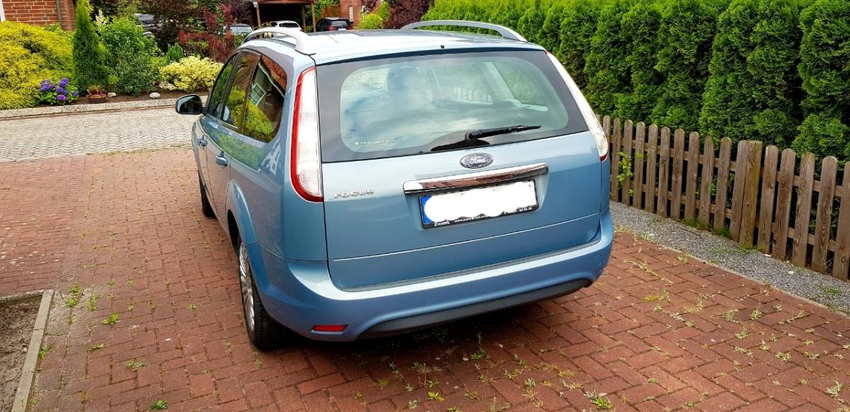

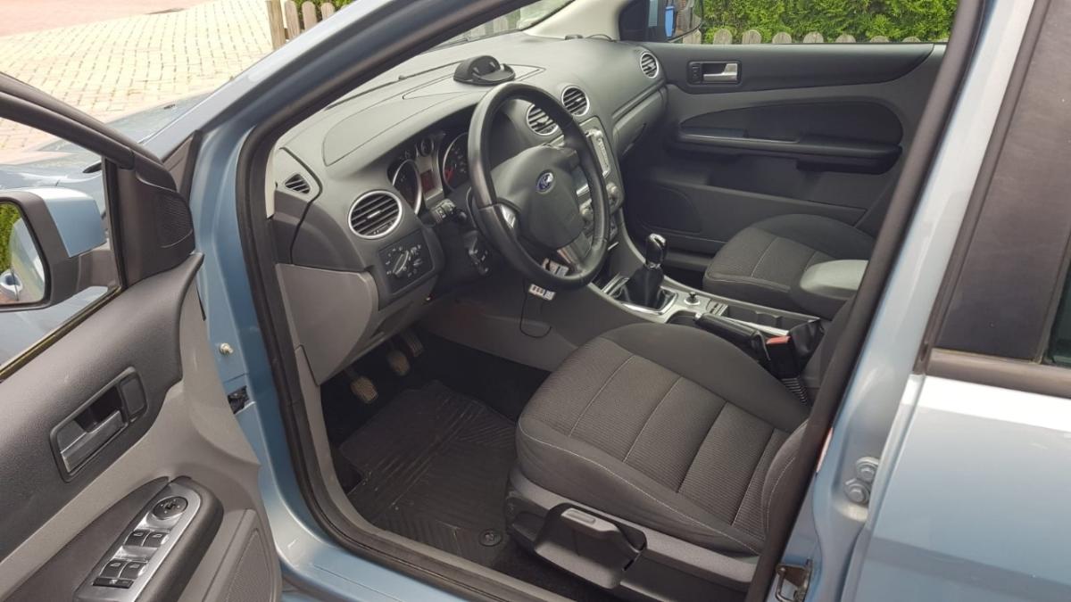

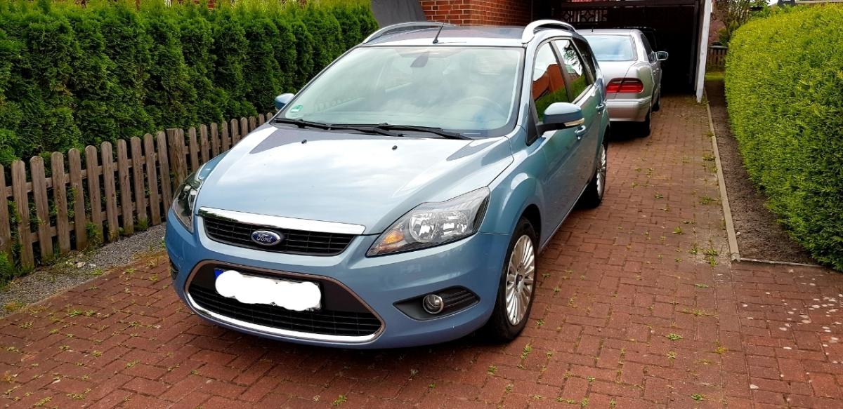

Er fuhr Ford und kam nie wieder :D den hab ich die Tage zum transportieren gekauft, weil ich u.a Bretter fürs Carport holen wollte und halt kein Auto wo was reinpasst. Jetzt stehen halt 5 Autos rum, machste nix
image-0a39224e-ca46-4cdf-8b52-bff42a80732b.thumb.jpg.8aa1f401f401d0b722bbfb5e4c7a9199.jpg
image-8f9beb90-1c18-41ee-b458-6314e5330074.thumb.jpg.84df04f876640f1dcaed2fd17d3b28d5.jpg
image-fffb557c-deac-481d-bd10-5a44691eb7dc.thumb.jpg.bac5c29fc915cdd7e2dd7bf5a26acdfb.jpg
image-64756daa-5f9d-4f79-b6ca-6a88bb40c6d9.thumb.jpg.3c22bb766a87d4726a1fd1d4dc496213.jpgimage-a6791109-1dc1-4c8a-9876-1a5351353eaf.thumb.jpg.839f62a249b361d4a6609c4788696e3b.jpgimage-5068aa43-ee9c-4d49-99d5-3f8e42706f9a.thumb.jpg.2a0c015659a39072b150b8fc524d310c.jpg

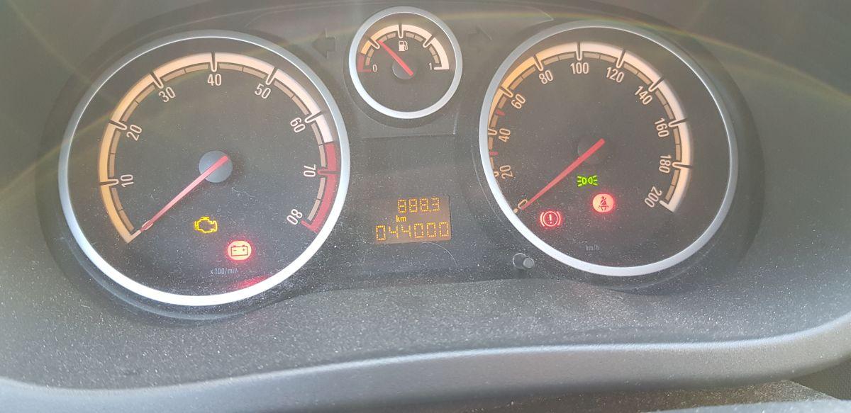

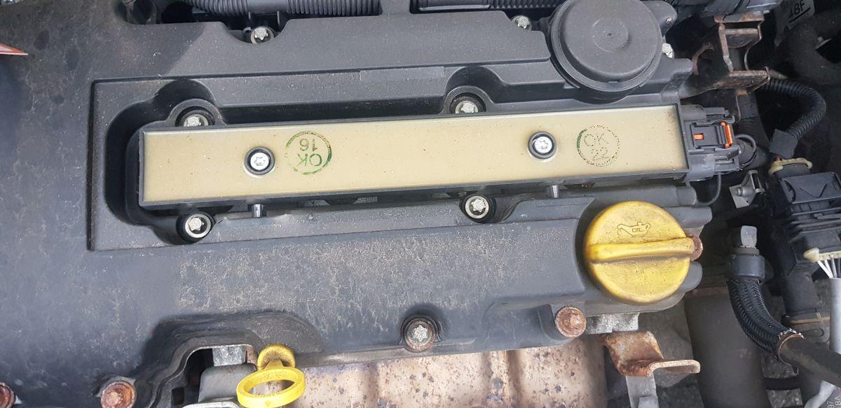

500 Taler Winterkutsche, kannste ja nich nein sagen :D
Haben sich die 15 Jahre mit der Peugeot Gurke doch direkt bezahlt gemacht, danach erkennt man die meisten Fehler auch ohne Tester  :D für 40€ wieder zum laufen gebracht.
Muss ich noch mit meiner Freundin knobeln wer welches Winterauto bekommt :)

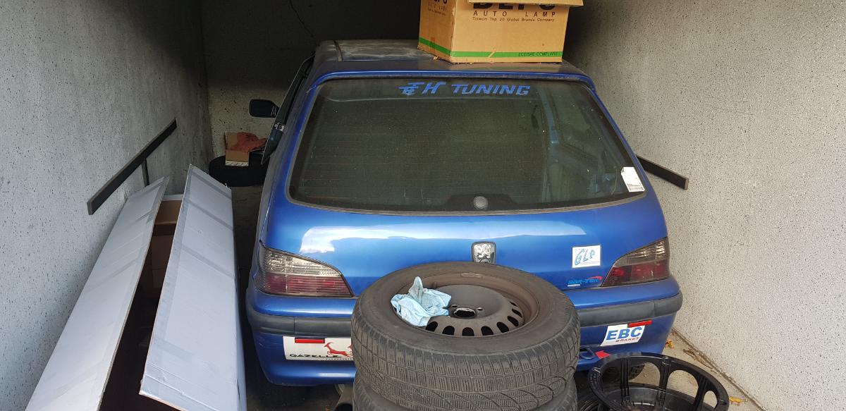

Fals jemand Langeweile hat und entschleunigt werden möchte, ich würde gerne mein erstes Auto verschenken.
Allerdings nicht an Verwerter oder so, dann lass ich ihn lieber stehen.
Peugeot 106
44kw Euro2
590.000km
Leergewicht war 825kg, diverse Sachen sind rausgeflogen ca. 750kg aktuell.
Dämmung raus, Dämmmatten, Himmel usw. also eigentlich komplett blankes Blech innen.
Stoßdämpfer hinten Bilstein
Stoßdämpfer vorne Prototyp
Federn hinten GTI
Federn vorne Vorserie/Showfahrzeug Hersteller KAW. Hat mir einer Firma aus einem Showfahrzeug ausgebaut und veräußert.
Eingetragen ist eine ungefähre Höhenangabe.
GTI Stabi in der Hinterachse
GTI Bremsanlage vorne mit einem Powerdiscset
Bremse hinten relativ neu ATE
Meyle HD Querlenker
Verstärkte Domlager aus Polen
Verstärkte Drehmomentstütze ( Rennstrecke )
Verstärktes Getriebelager aus Polen
Getriebehalter verstärkt
GTI Anlasser
GTI Kühler
Kurzes Getriebe mit Sportabstufung/Enggestuft 187kmh GPS
Peugeot 205 Krümmer offen
Citroen Ax Hosenrohr schweizer Modell mit Hitzeschutz Ölfilter und größerer Innendurchmesser
Abgasanlage ab Kat geändert, ESD Halter umgeschweißt
Lichtmaschine / Limaregler mit Pc Kupferkühler modifiziert
Hinterachse hatte ich ja neu aufgebaut, neue Nadellager, Simmeringe usw.
Mängel:
Der Zylinderkopf hat nen Haarriss, der war weit über 1mm geplant. Geänderte Kipphebelbrücke usw.
Man kann einfach auf einen Ersatzzylinderkopf zurück gehen, am Steuergerät ist nichts verändert.
Ansich ist der Wagen fahrbar, Vollgas Landstraße geht auch, nur auf der Autobahn bei höheren Geschwindigkeiten dehnt sich der Riss und es kommen Abgase ins Kühlsystem.
Ist ganz einfache Technik, eigentlich kann man alles in der Garage ohne Bühne machen.

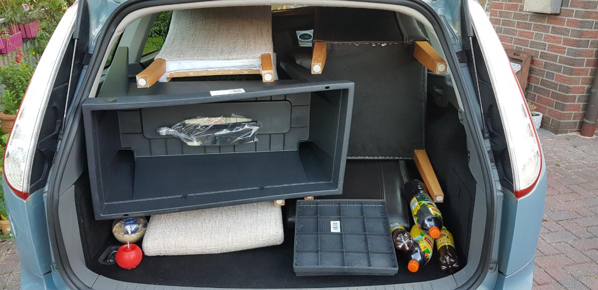

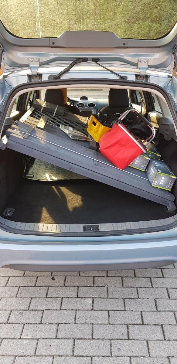

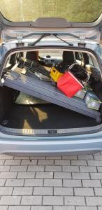

Unser Lastenesel ( Ford ) macht sich langsam auch bezahlt.
Nachdem meine Frau gemerkt hat, dass da einige Sachen reinpassen habe ich mehr Arbeit als gewollt 😂
6x Stühle, Unkrautbehälter, ich war selbst erstaunt 🤣
Machste nix 🙈
Die Einfahrt ist schon ne halbe Straße und reicht auch nicht mehr, heißt Carport nochmal erweitern
