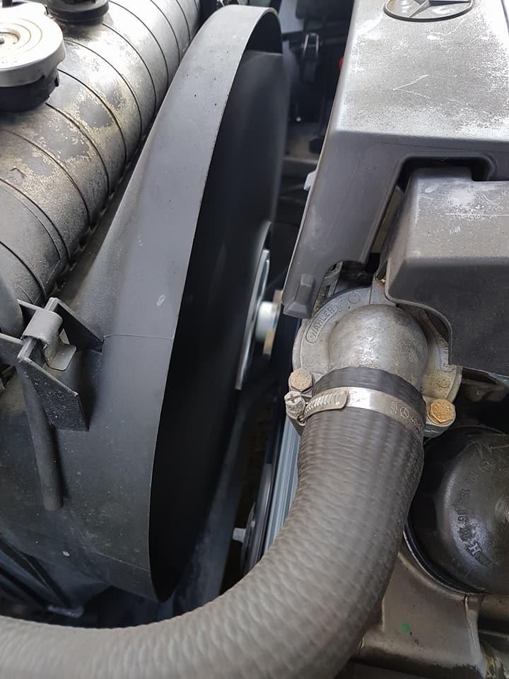

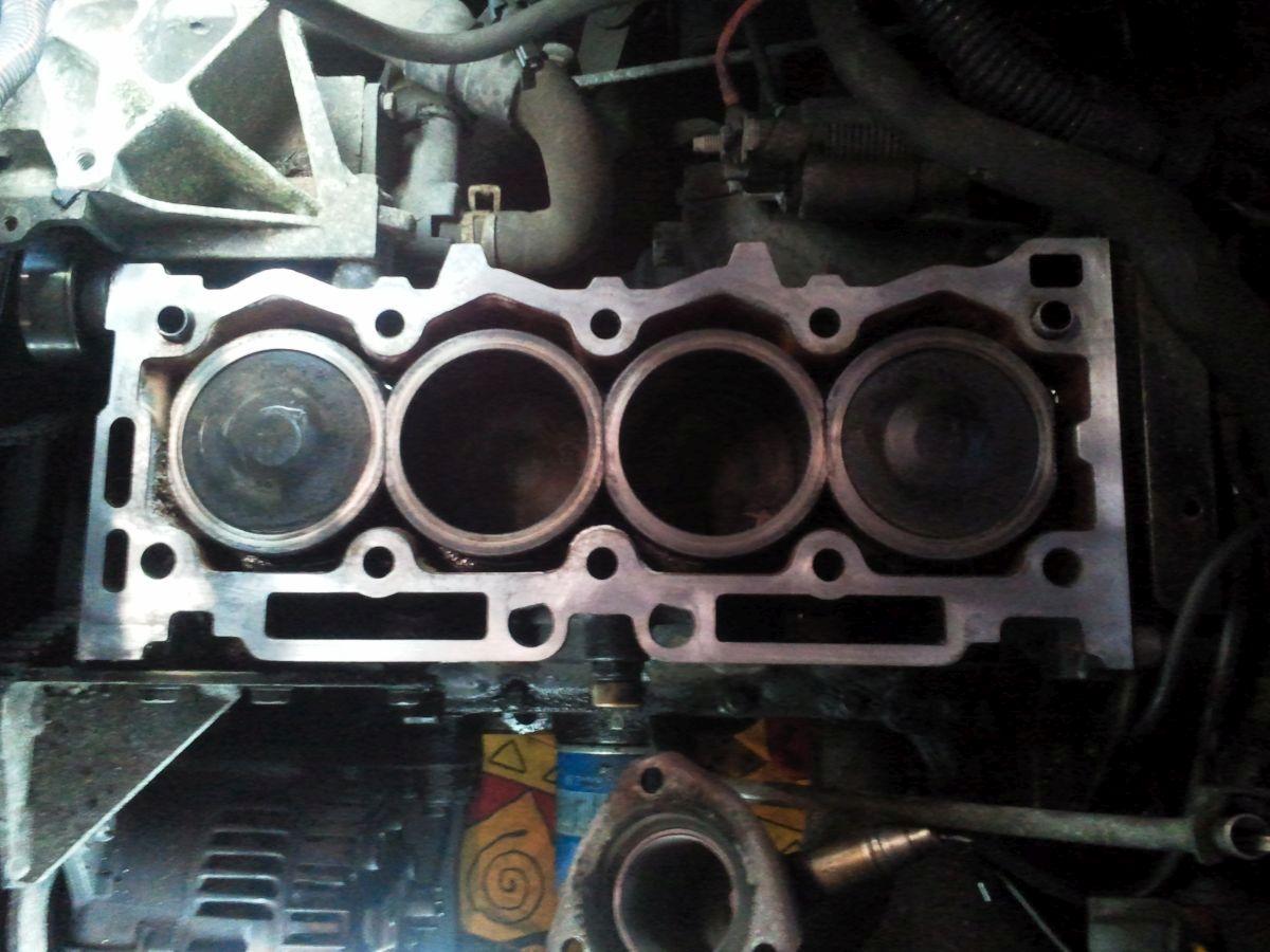

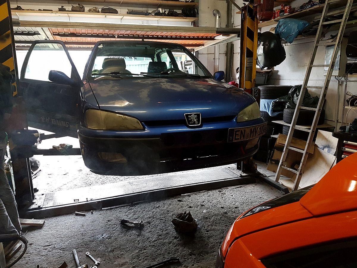

Bin gerade am überlegen ob ich den Wagen klein mache, das mit dem Kühler funktioniert doch nicht. Der drückt doch nach langerer Autobahnfahrt das Kühlmittel raus, dauert nur länger als voher.
Also er baut zuviel Druck ins Kühlsystem auf und das Ventil am Verschlussdeckel öffnet dann :/

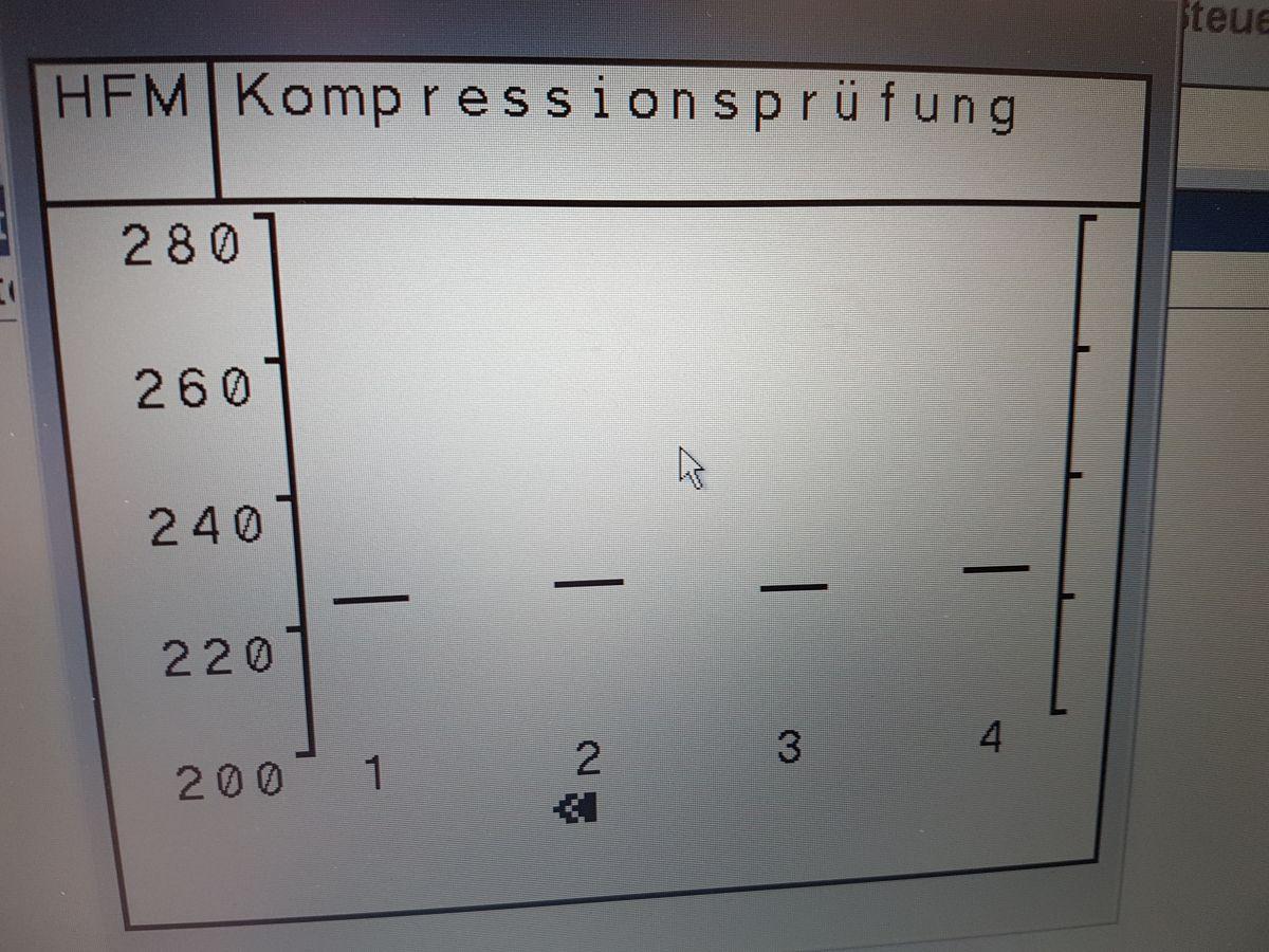

Hab das Thermostat rausgenommen, damit wurde es etwas besser aber daran lag es nicht. Kompression habe ich auch nochmal gemessen, auf allen 4 knapp 14bar 0.1 0.2bar Abweichung zwischen den Zylindern maximal.
Die Kopfdichtung ist ja fast neu, Wasserpumpe auch, Kühler usw.
Entweder hat der Kopf ein weg, Riss in einer Zylinderbuchse? oder hat jemand eine Idee?
Die Dichtungen an den Zylinderbuchsen können es ja nicht sein oder? Dann würde er eher in die Ölwanne drücken und mir würde das Öl überall entgegenkommen?
Entweder probiere ich einen anderen Zylinderkopf oder einen neuen Motor, dann war es das mit meinem 1 Million Kilometerversuch. Den Block zerlegen kann ich selber nicht oder bei einem Motorbauer wird es zuteuer werden.
Hab bis jetzt noch nie gelesen oder gehört, dass ein Tu Motor einen Riss in einer Zylinderbuchse hatte aber ich kenne auch keinen, der so eine hohe Laufleistung wie meiner hat.
Wenn ich an die ganze Arbeit denke, wieder alles zerlegen, eigentlich keine Lust darauf.
hast du den Kopf planen lassen?
Die Kopfdichtung gleicht nur bedingt aus.
So wie du es beschreibst klingt es nach einem Kopfdichtungsschaden...
Versuch mal folgendes:
1. Wenn Auto kalt, Deckel am Kühlmittelbehälter auf und wieder zu (damit auch 100% der Druck raus  ist). Dann Motor laufen lassen (1 Minute oder so, evtl bisschen Gasgeben um den Druck im Zylinder zu erhöhen). Wenn du nun den Deckel vom Kühlmittelbehälter wieder aufmachst sollte immer noch kein Druck drauf sei. Der Motor ist ja noch kalt. Falls doch drückt eben Abgas ins Kühlsystem.
2. CO im Kühlwasser messen. Wenn da was nachweisbar ist, ist Abgas wo es nicht hingehört ^^

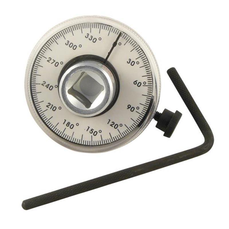

Ich trau mich fast wetten dass es die Kopfdichtung ist. Der Kopf muss 100%ig passen. Reinigen, polieren und mit einem geeigneten Haarlineal kann man schaun wie weit es fehlt. Meistens lasse ich die Köpfe trotzdem planen. Das wiederum bei jemandem der das kann und dafür angerichtet ist. Nicht mit einem Stück Dachlatte und Sandpapier. Dann wärs schade um die Arbeit ;-)
Um 5-10/100 mm fehlts oft schon ohne das der Motor zuvor mal heiß wurde.

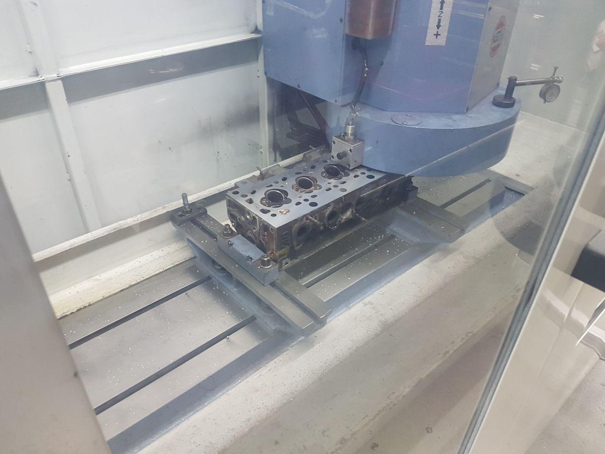

Der Kopf ist geplant ABER wo wir ihn einspannen wollten, war er auf der Ventildeckelseite auch nicht gerade, der hatte etwas Spiel auf der Bank. Da meinten die, ist nicht ganz so tragisch, der wird trotzdem gerade geplant.
Wo mein Kumpel dann den Kopf angezogen hat ( Dehnschrauben ), gingen die Beiden mittig vom Kopf nicht schön und etwas ungleichmäßig rein, also etwas Geräusche beim Anziehen haben sie auch gemacht. Wir konnten ihn aber nach dem Drehwinkelmessgerät auf die richtigen Angaben anziehen.
Ich werde das nachher mal testen mit dem Kühler und ihn trotzdem mal auf Abgasetesten lassen.
Nehmen wir mal der Kopf war doch nicht gerade und wir haben ihn jetzt auf den Block gebaut, verzieht sich der Alublock dann auch oder? Also müsste der Block raus und auch geplant werden?
Wäre eigentlich sein Todesurteil, den ganzen Block rausnehmen usw. dafür habe ich eigentlich zurzeit keine Möglichkeiten.
Ich hätte die Köpfe nicht tauschen sollen und den Alten wieder nehmen sollen, mein Alter hatte nur soviel gelaufen und die Nocke war nicht mehr sogut. Der Jetzige hatte weniger gelaufen und die Nocke usw. sah noch sehr gut aus, jetzt hab ich den Salat.

vor 10 Minuten schrieb wevi85:
Ei ei ei, das liest sich für mich ungefähr so: "Ich kann dir den Kopf planen, später wenn der Meister nicht mehr da ist, hab ich schon oft zugesehen..." ;-)
Mein Motorenmann braucht gefühlt länger zum einspannen und einstellen als die Maschine fürs eigentliche Planen braucht. Er kratzt mit der Maschine alle vier Ecken an. Wenns da nicht schon überall gleich los geht, stellt er mit Staniolpapier und/oder Kupferfolie so lange an den Ecken ein bis es passt. Es soll ja an der Fläche zum Block passen und nicht zum Deckel hin.
Der Block kann sicherlich auch Schaden nehmen, glaub ich aber in dem Fall nicht. Sieht konstruktiv sehr solide aus. Der Kopf wird ja so gesehen auf die Büchsen gedrückt. Die bekommt man normal nicht so schnell kaputt. Aber wie oben schon geschrieben, wenn der Kopf wieder ab ist, reinigen, polieren und mit dem Haarlineal messen.
vor 5 Minuten schrieb Thorsten0815:
Naive "Nicht-Schrauber-Frage": Müssten bei einem Riss/Dichtungschaden die Flüssigkeiten (Öl / Wasser) nicht gemischt werden?
Ja, das kann passieren. Bei dem Block aber eher unwahrscheinlich. Die Büchsen sind alle direkt vom Wasser umgeben und die Ölkanäle liegen weit weg. Wenn hier Öl im Wasser wäre, oder umgekehrt, dann eher aus einem Riss abseits der Zylinderkopfdichtung.
Liegt einfach da dran das die Dichtung zwischen Zylinder und Zylinderkopf am meisten belastet wird (durch Verdichtung und Explosion). Vom Kühlwasser wird sich kaum mehr als 1 bar Druck (durch Erwärmung im geschlossenen System) aufbauen. In der Brennkammer liegt ein Vielfaches an. Also ist es wahrscheinlicher Abgas im Wasser zu haben als Wasser im Zylinder ;-)
Es gibt natürlich extreme Fälle wo Motoren durch Fahrlässigkeit oder mutwillig so heiß gefahren werden (was auch immer dazu führte) dass sich die Köpfe so verziehen das die Dichtung an allen Ecken und Enden beschließt ihren Dienst zu verweigern. So kann alles flüssige überall sei ^^
Hat sogar der Firmenchef selber drauf gepackt :D ich muss dazu sagen, dass ich eine halbe Stunde vor Feierabend noch dran kam. Das Einsetzen usw. hat schon länger gedauert und gereinigt wurde er auch noch aber mit Kupferfolie usw. wurde nicht getestet.
Ich habe aber auch fast nix bezahlt, war dann eher ein Freundschaftsdienst.
Bei einem gebrauchten Kopf hatte ich Glück und bei dem Zweiten jetzt wohl Pech.
Bei dem Dritten muss ich mir wohl mehr Zeit nehmen aber erstmal einen Guten finden, muss ich mich erstmal umhören.
@Thorsten, kann ich dir leider nicht sagen, hab keine Ablagerungen am Deckel und der Ölstand ist immer gleich.
So, war gestern bei Nissens, die haben mir einen 1.4Bar Kühlerdeckel besorgt (voher 0.9) aber bei Vollast drückt er noch immer das Kühlmittel raus. Werde an dem Motor nix mehr machen aber das Zahnriemenkit ist erst 18tkm drauf und ich habe mir überlegt, dass ich mal teste wielange der Motor so noch weiter läuft.
Erstmal lass ich es so und wenn es schlimmer wird, dann teste ich mal so Kopfdichtungsdichtmittel, werde ich mal reinkippen und schauen was so passiert.
Bin mal gespannt wielange er so weiter läuft.
Ich glaube bei solchen Dichtmittel ist es wichtig welche Zusätze im Kühlwasser sind. Ich habe mal was von "Verklumpen" gelesen..... oder ....
@planktom?
Hab bei einem Kollegen eine verstaubte Falsche auf der Werkbank rumstehen sehen und da kam mir die Idee.
Hab vorhin mal nach Motoren gesucht, bei Kleinanzeigen ist Einer drin für 200€, der hat angeblich erst 104tkm gelaufen. Dann lieber Sowas kaufen und den Motor auswechseln.
Kleine Update, ist ein einfacher Dichtungsschaden, also eigentlich nix wildes. Von dem Zylinderkopf werde ich mich dennoch trennen, der Block wird drin bleiben. Bin auch schon auf der Suche, vermutlich werde ich mir einen ganzen Wagen kaufen, hab da ein Paar zur Auswahl. Zurzeit ein Frauenfahrzeug, ist ein Totalschaden, ihr wurde wohl die Vorfahrt genommen und die Fahrerseite ist platt, 140tkm.

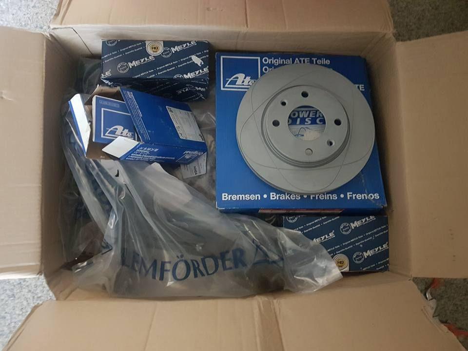

Die ATE Powerdisc sind auch bestellt, sollte Vmaxx etwas an meinem Wagen machen und andere Bremsen montieren, kann ich sie ja wieder zurück schicken.

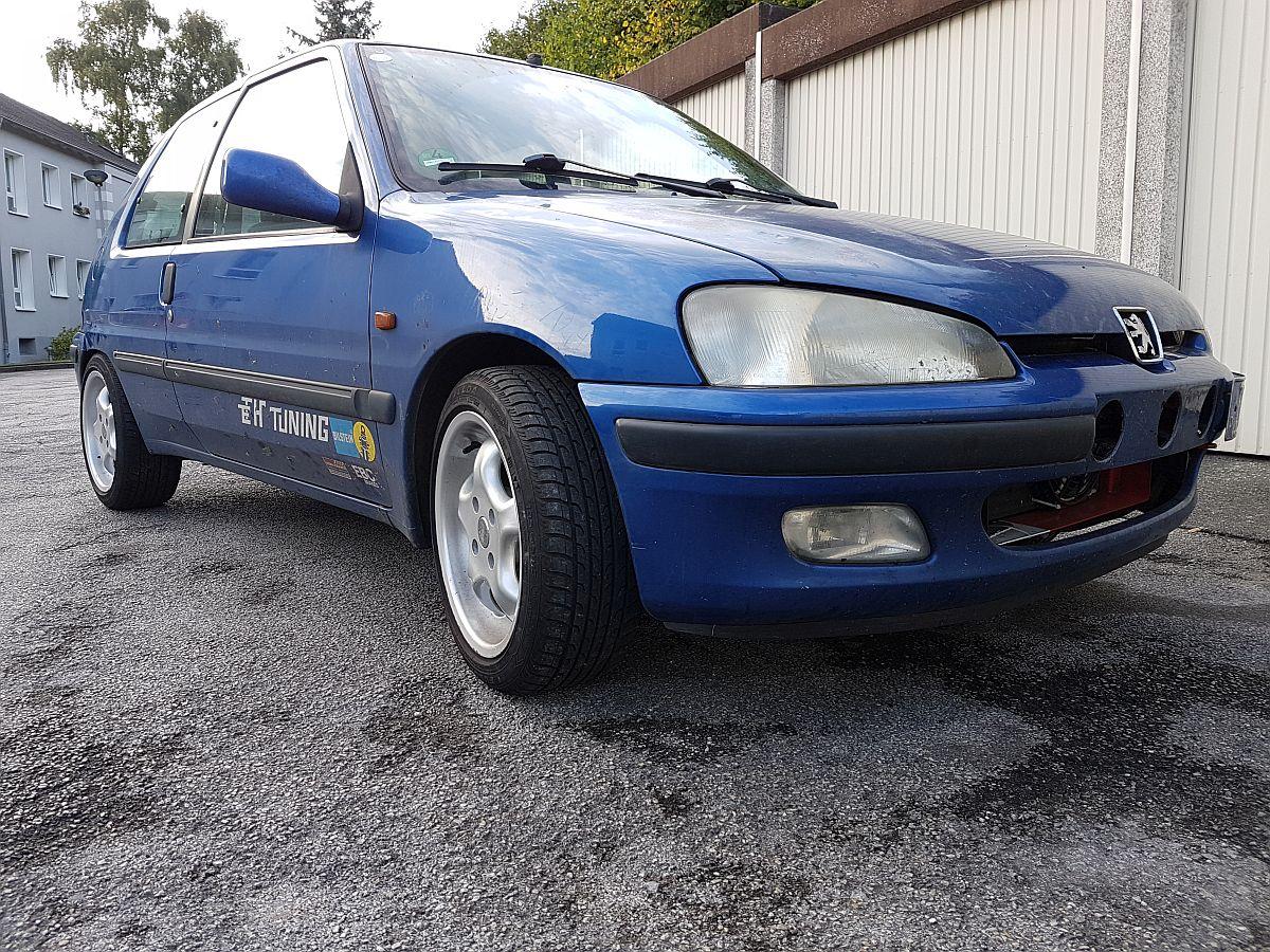

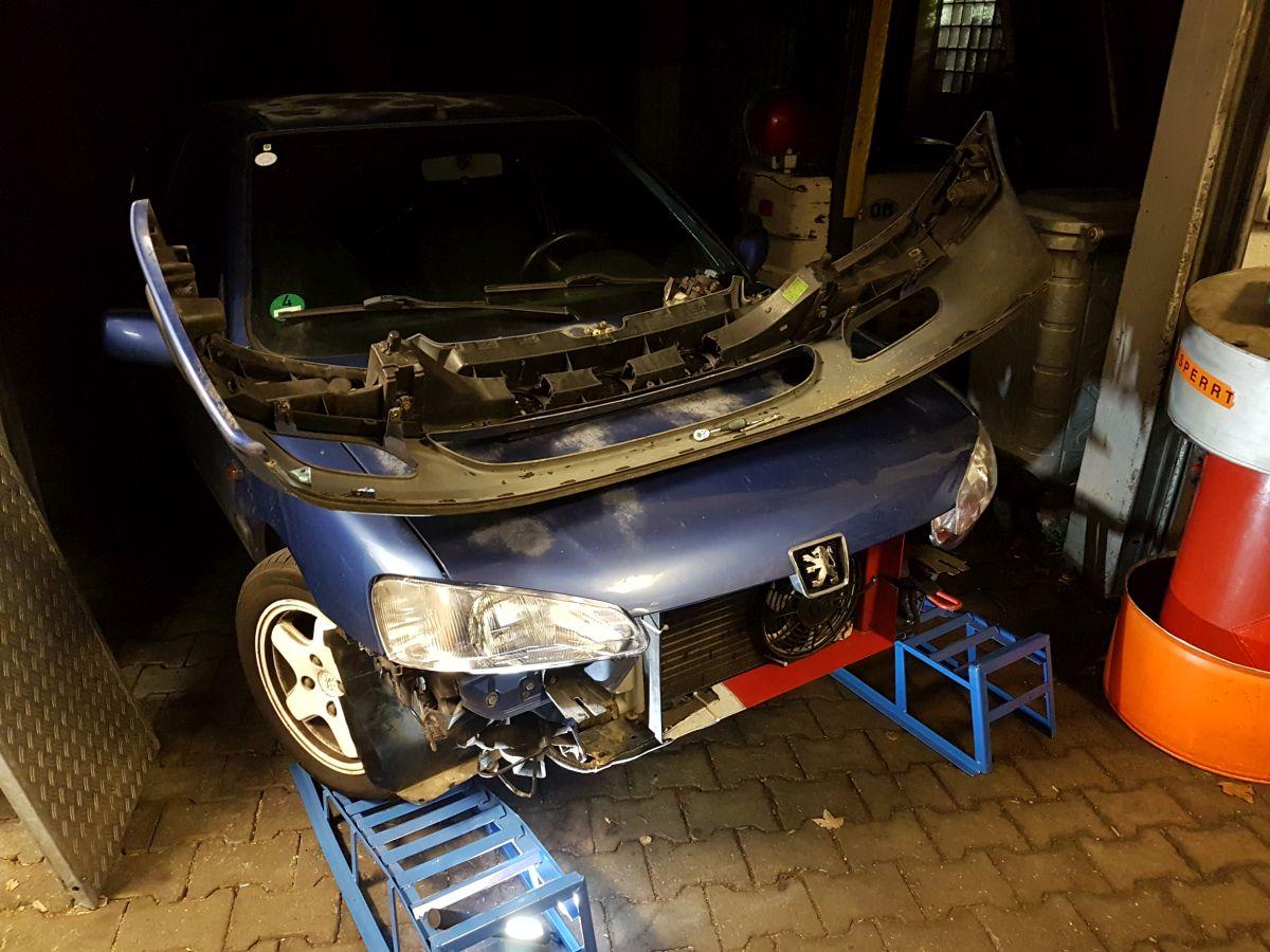

Die ersten Teile sind da :) und ich habe villeicht schon jemanden für die Radläufe. Erstmal hinten was ziehen, Kante umlegen, gucken das es da passt und dann muss man vorne mal schauen.

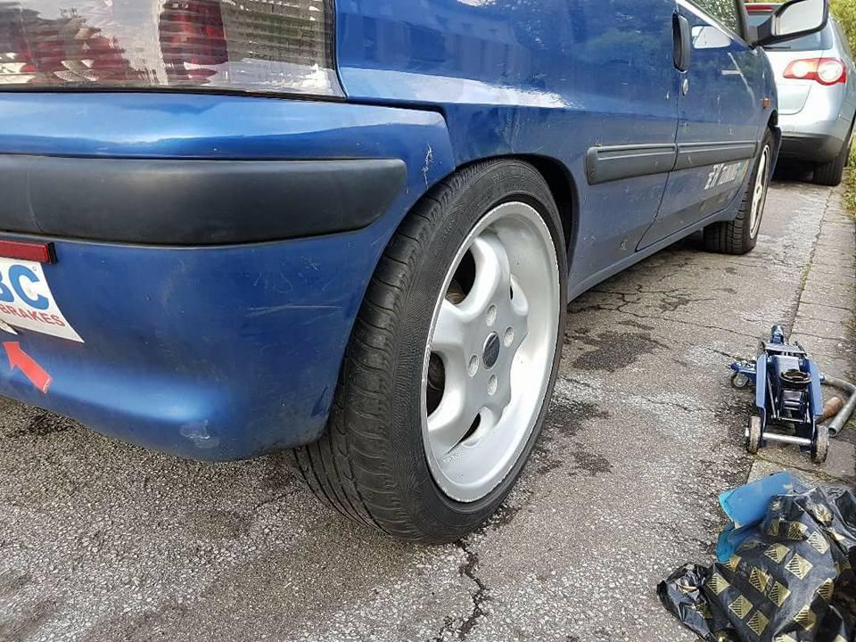

Dann muss ich mal gucken wie ich ihn tiefer lege, dass es optisch einigermaßen ok aussieht aber dennoch gut fahrbar ist. Hätte noch Dämpfer die mit 70mm Federn klarkommen aber die sind nicht so gut, am Besten wäre ein gutes Gewindefahrwerk.

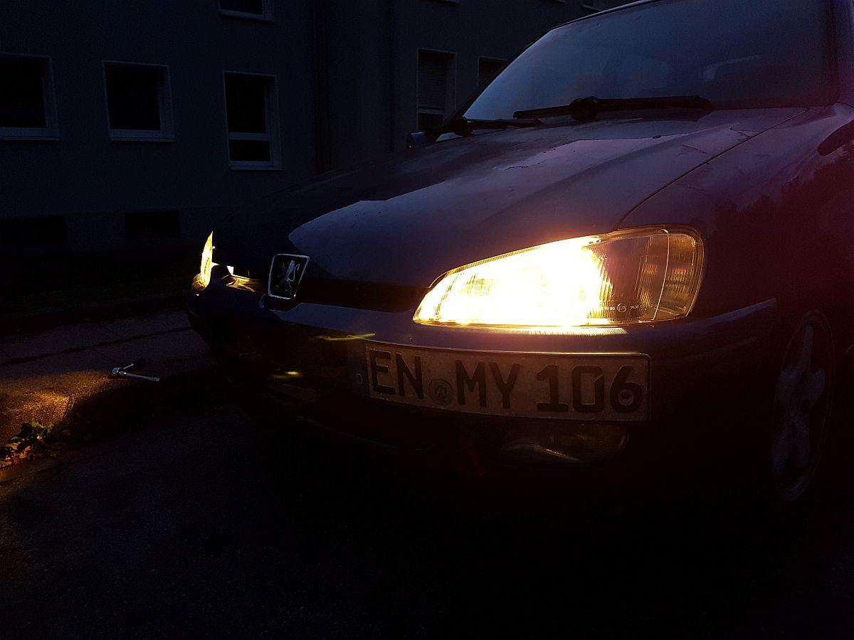

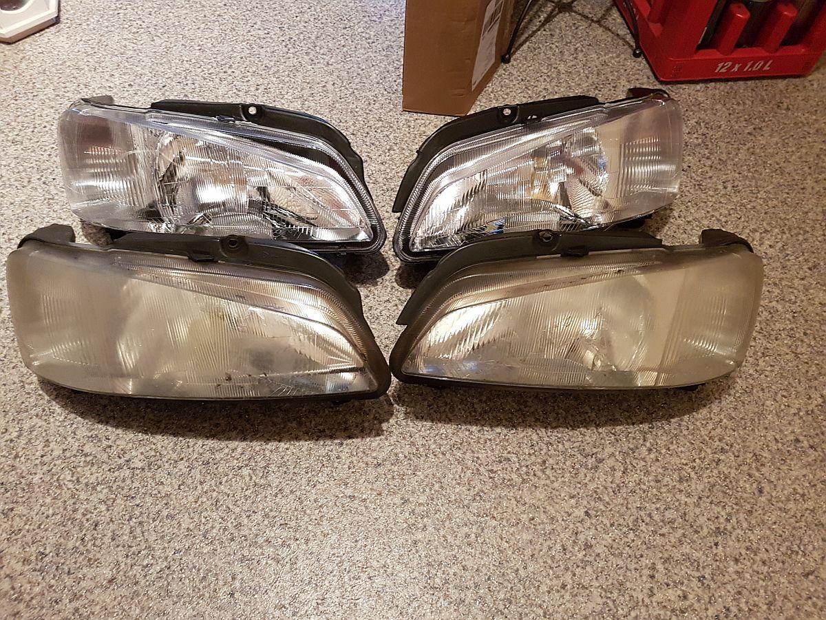

Der erste Schwung an Teilen ist verbaut, dann hat sich ein Händler gemeldet und mir einen Scheinwerfer geschenkt, den Zweiten habe ich mir gestern bestellt. Dann hab ich von einem anderen Händler einen Tacho mit Drehzahlmesser bis 8000 geschenkt bekommen und ein Hosenrohr für nen 10er.

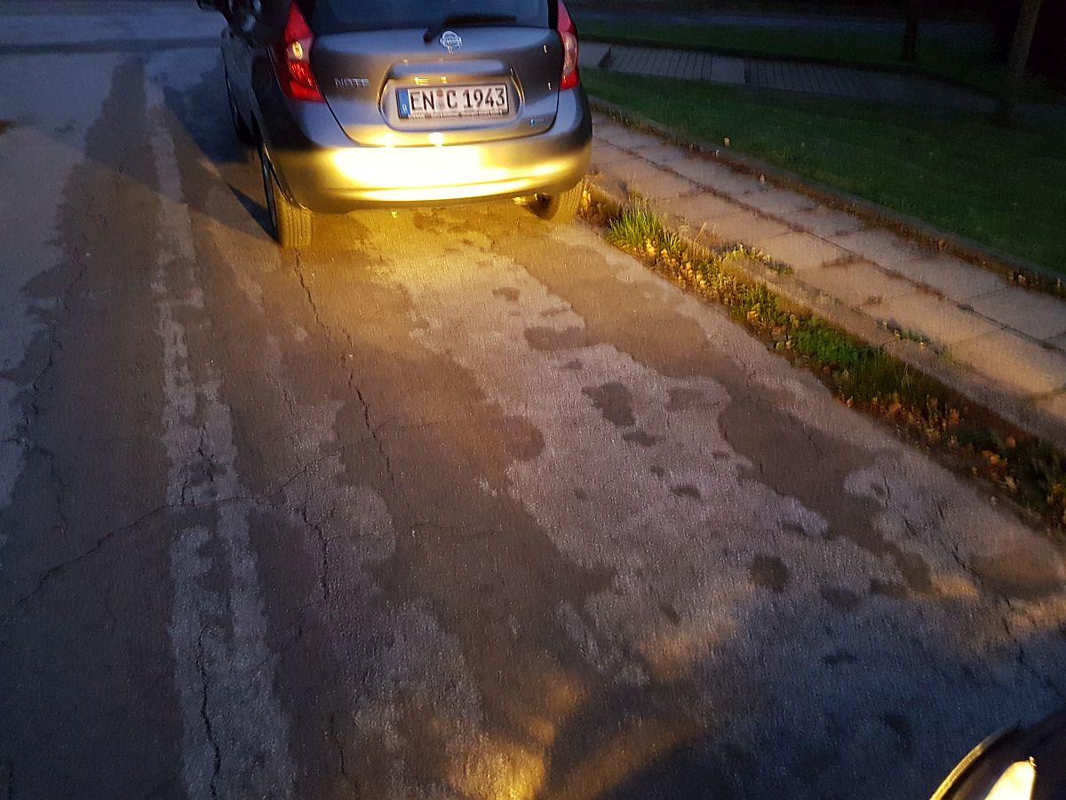

Brauch noch Nebelscheinwerfer oder ich baue sie für den Tüv aus und dann ist die Beleuchtung soweit auch fertig.

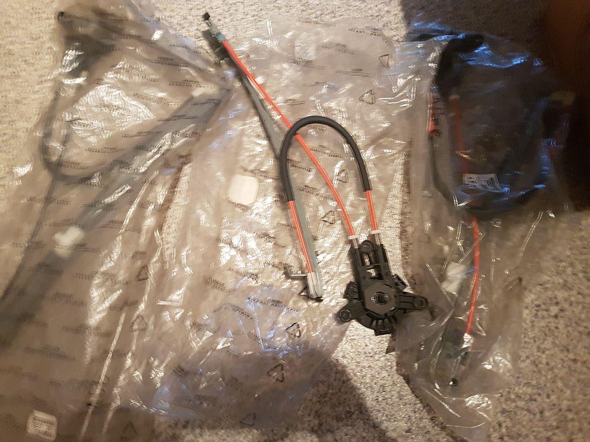

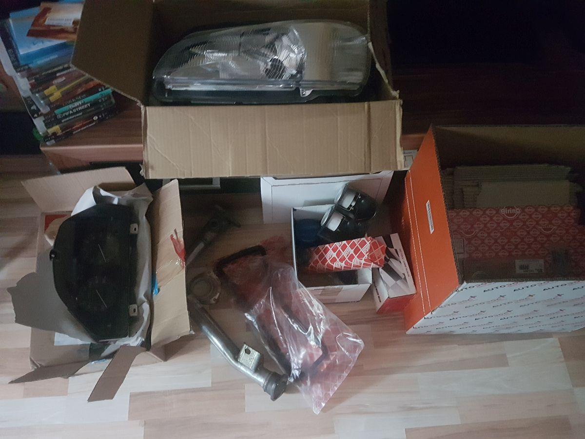

Wieder eine Kleinigkeit fertig, hab direkt die Stellmotoren zerlegt, sauber gemacht usw.

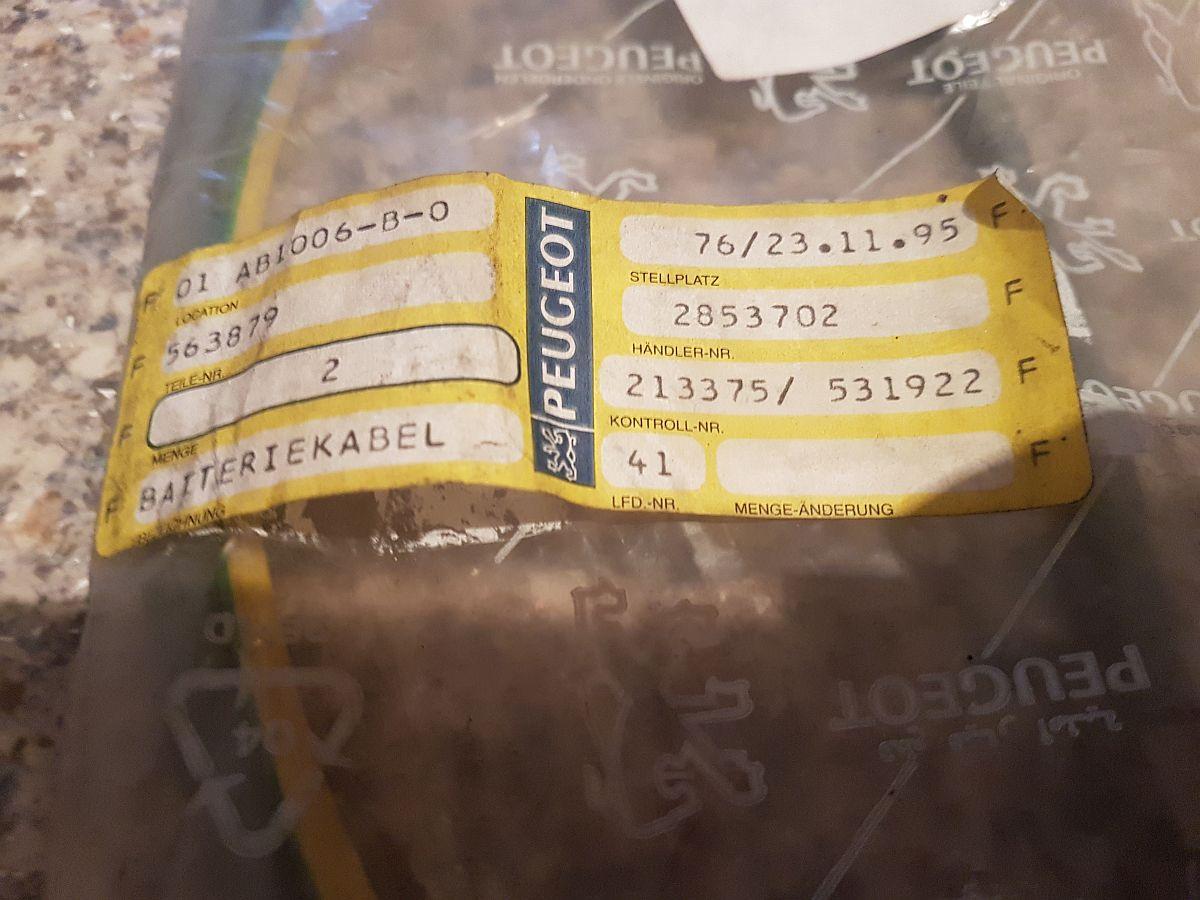

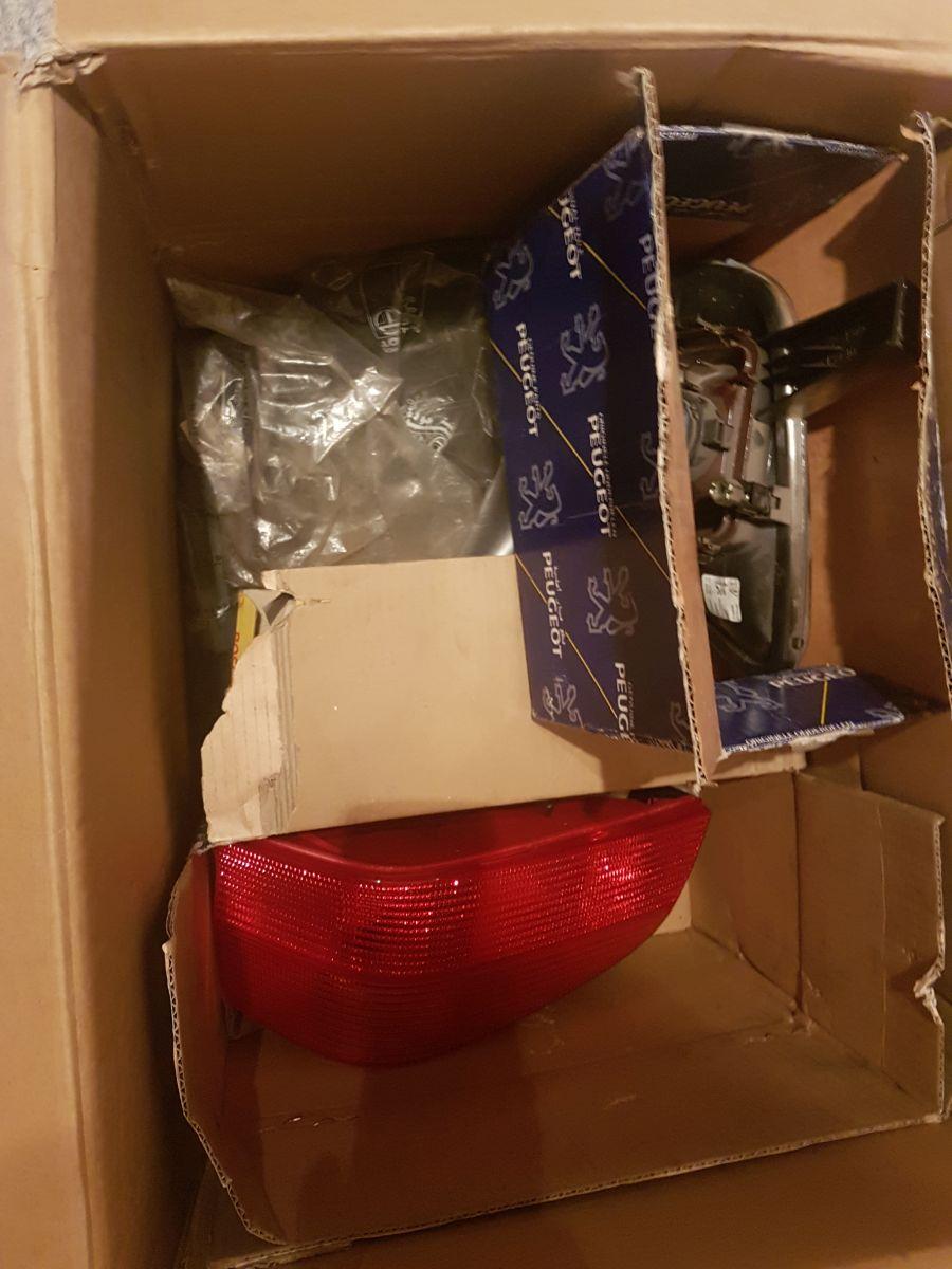

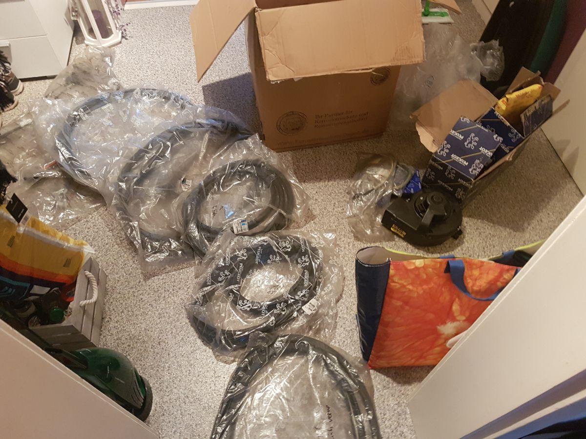

Mir hat wieder ein Händler ein paar Neuteile aus 1994-1995 zugeschickt :)
Es sind auch noch zwei Pakete auf dem Weg zu mir, ist echt krass wieviele noch original Teile im Lager herumliegen haben und sich auf meine Kleinanzeige melden.
Wusste garnicht, dass es meine Nebelscheinwerfer in echt Glas gibt/gab, meine sind aus Platik, wird bestimmt schwer die zweite Seite in Glas zufinden. Neue Rückleuchte samt Fassung, Türdichtungsvorrat der wohl bis zum Ende ausreichen wird :D

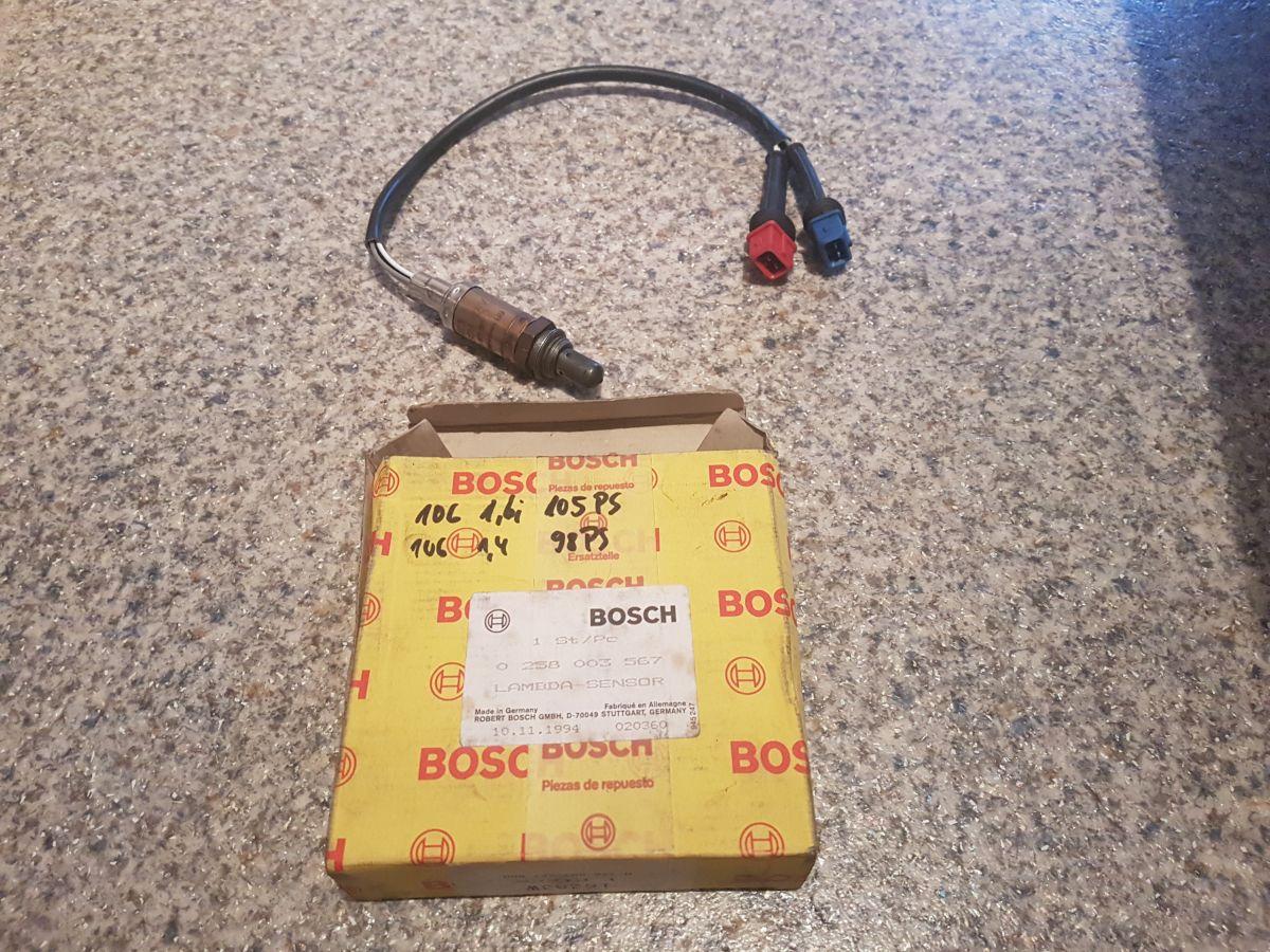

Gut mit der Lambdasonde kann ich leider nix anfangen aber den echten Rallye Motor hätte ich gerne.

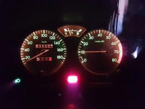

Hab heute meinen neuen Tacho zerlegt, voher gut 3-4 Kaffee, beste Kombination :D Ich meinen Gedanken noch, jetzt kein Mist bauen und zack fliegen mir alle Ritzel usw. um die Ohren :wuetend::applaus: da mache ich morgen weiter :).
Morgen erstmal nach Obi und nach neuen Regalen gucken, vielleicht kommt ja noch mehr zum Basteln zu mir, ich freue mich auf jeden Fall über die ganzen Teile. Überbleibsel kann ich ja gegen Teile für meinen Wagen tauschen oder sowas, muss ich mal schauen.
Tachobeleuchtung funzt auch wieder und Drehzahlmesser ist drin, der beim Tüv war etwas pingelig, musste zwei Mal hin. Hat sogar den Sprung im Nebelscheinwerfer gefunden :)

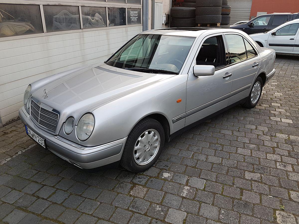

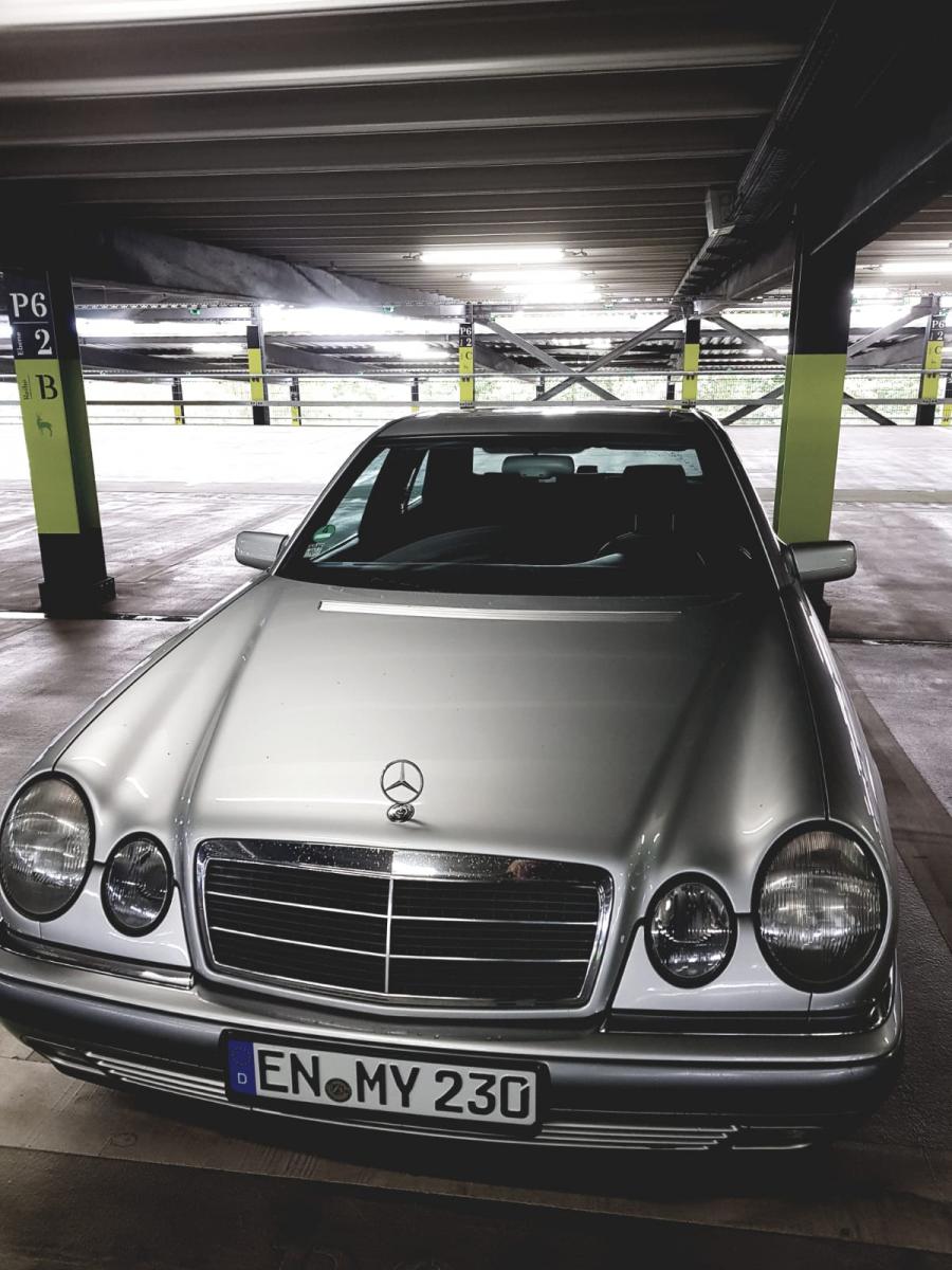

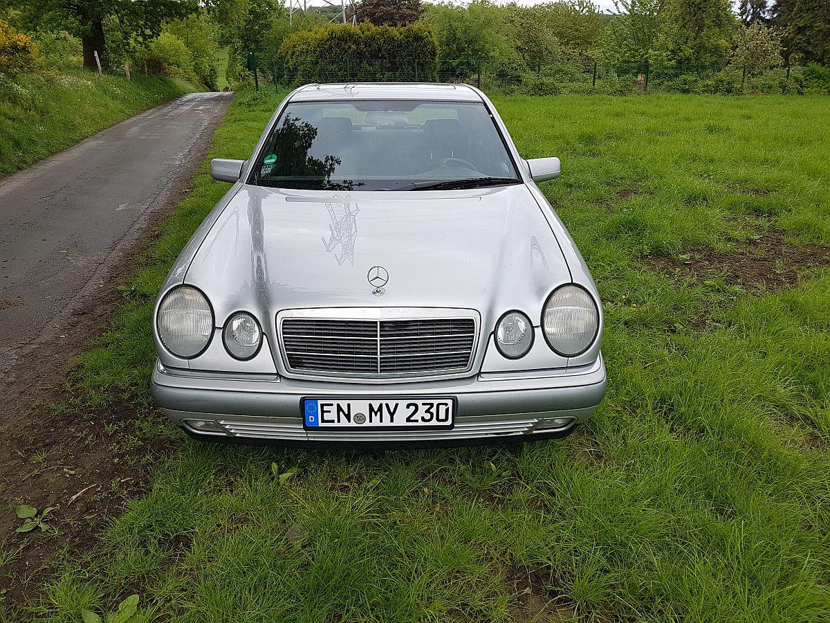

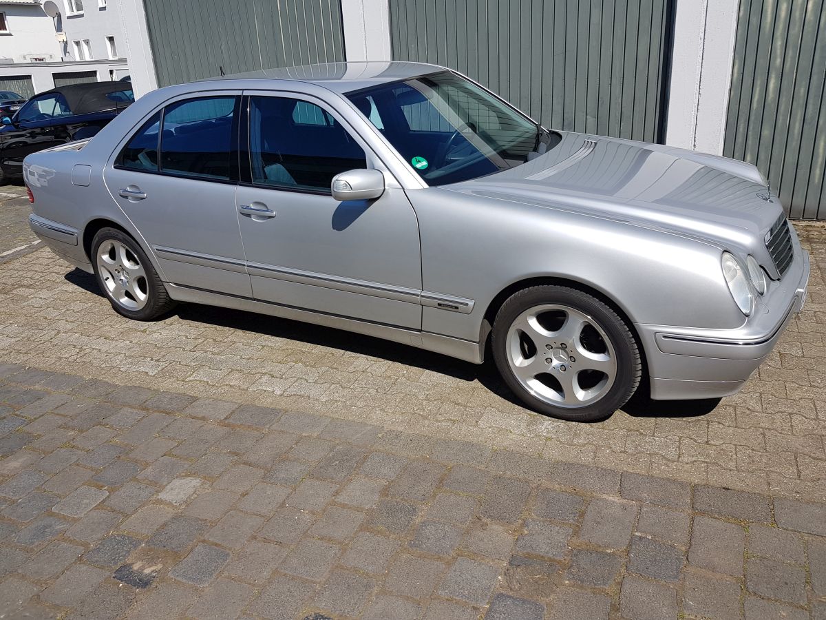

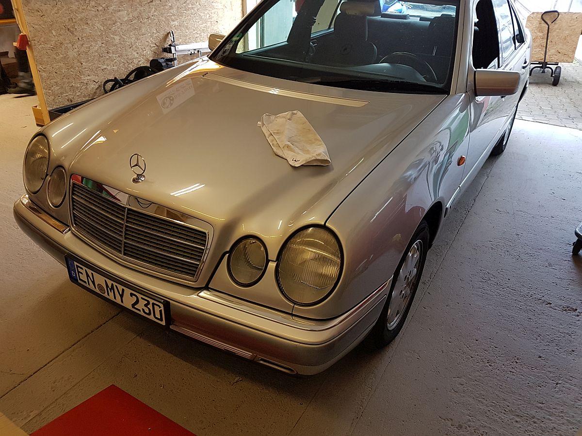

Melde mich auch mal wieder, bin letzte Woche gute 1000km umher gefahren und habe mir verschiedene Mercedes 190 angesehen, wollte schon länger einen haben aber leider bin ich nicht fündig geworden oder mein Anspruch war zu hoch. Das Problem ist auch, dass wenn man selber jede Woche unter einem Wagen liegt, dass man sofort alles findet :D Das größte Problem war immer der Rost, der Eine sah von außen schön aus und war unten total vergammelt, der Nächste war schon total durchgeschweißt und hatte viele technische Mängel, der Letzte war echt gut aber da hat die Steuerkette meine ich Geräusche gemacht, das war mir dann auch zu heikel.
Hatte mich eigentlich schon damit abgefunden weiter meinen 106 zu fahren aber dann hab ich eine Kleinanzeige entdeckt die recht gut klang. Also den netten Herren angeschrieben, einen Termin für den nächsten Tag ausgemacht und hingefahren.

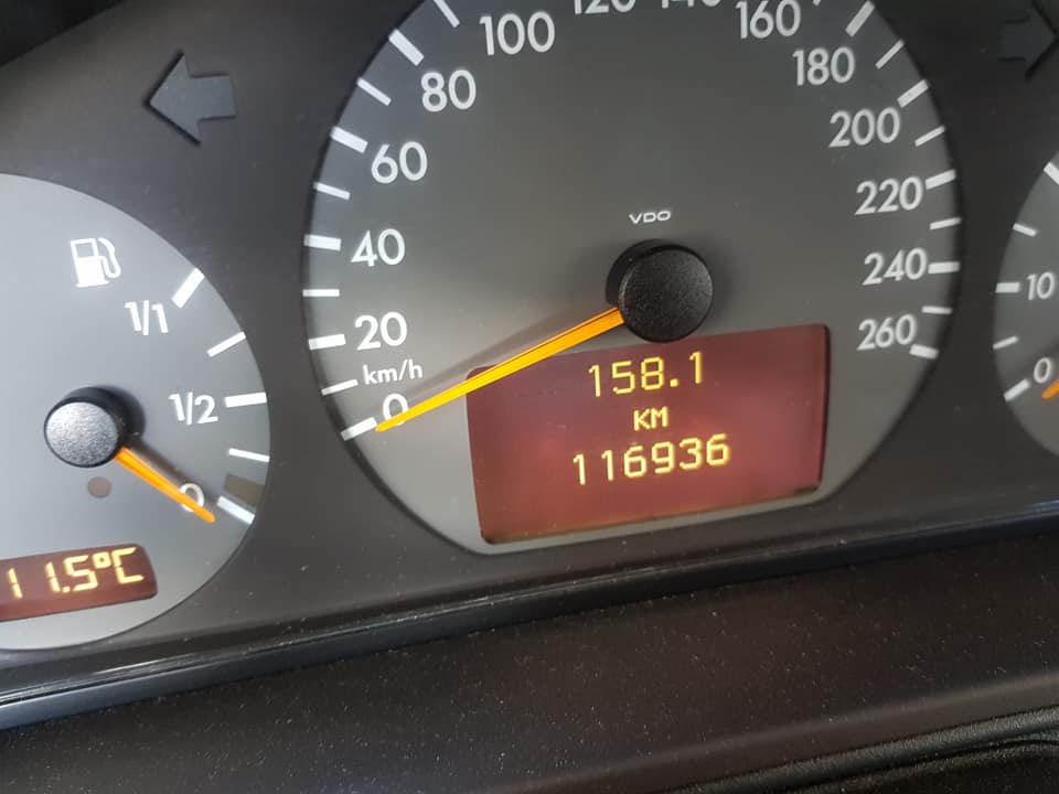

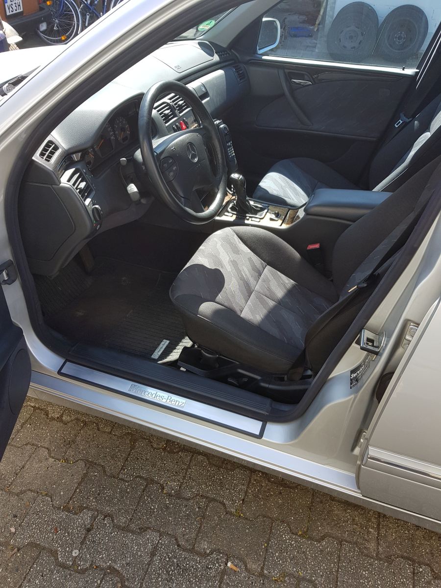

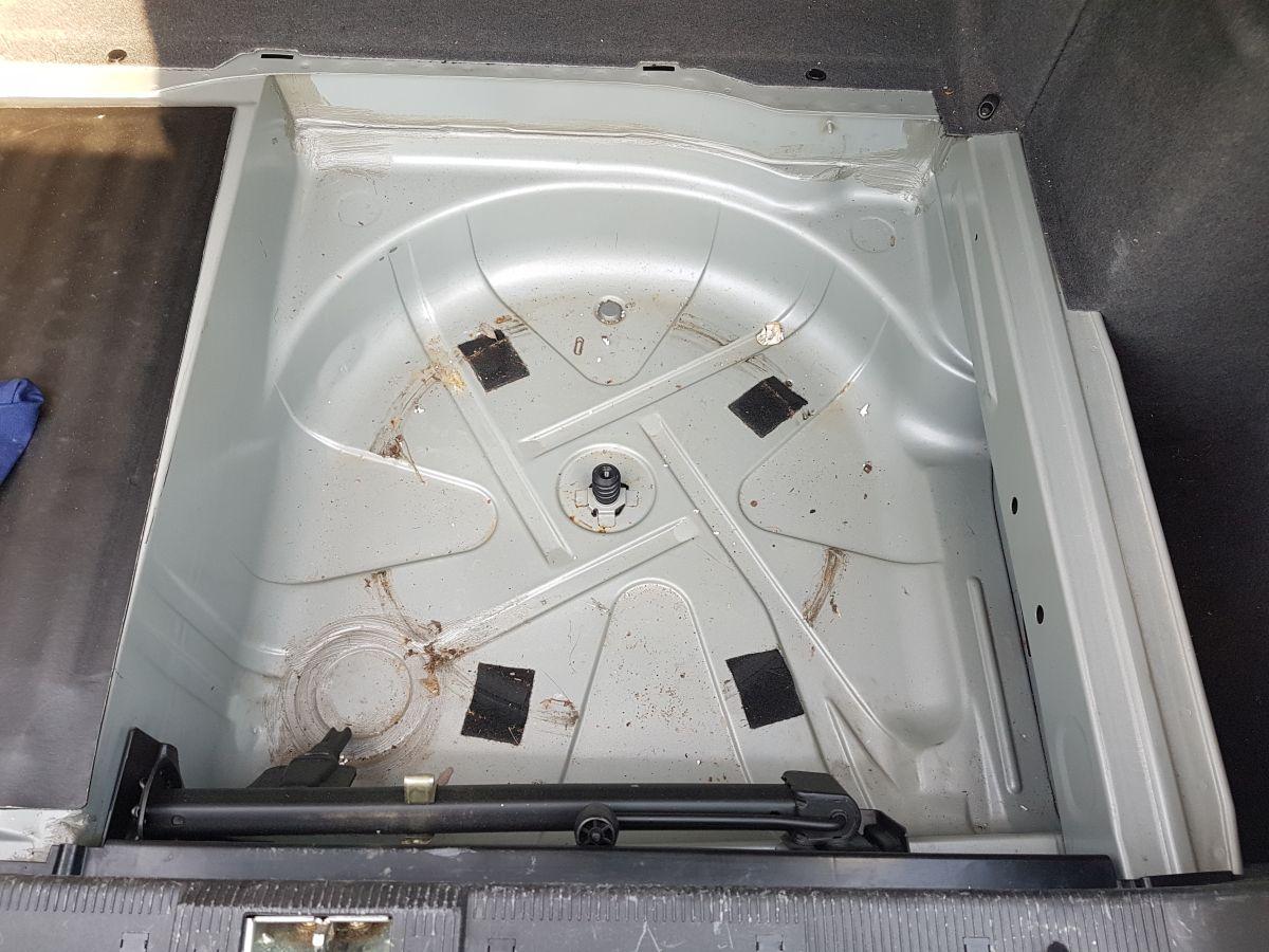

Von außen gecheckt, paar kleine mini Kratzer, mini Roststellen (Tür hinten links ein Punkt an der Leiste, Radlauf unterhalb an der Kante aber nur oberflächig und der Koti vorne hat wenn man genau schaut auch schon etwas unten an der Kante) und ein größerer Kratzer vom automatischen Garagentor. Alle Türen waren auch unterhalb rostfrei, Okay, dann auf Tauchstation gegangen und von unten geschaut, kein Rost, alles trocken, irgendwo muss doch etwas zu finden sein? :D

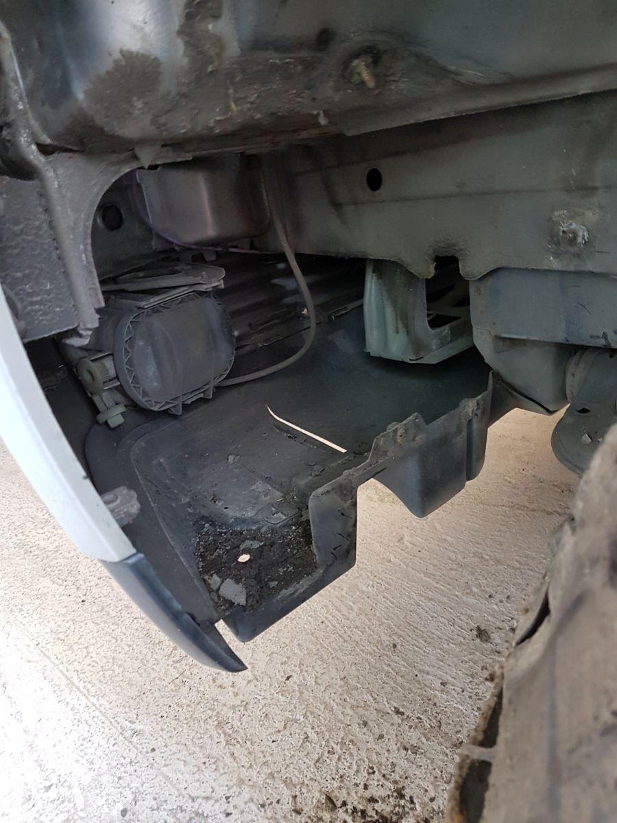

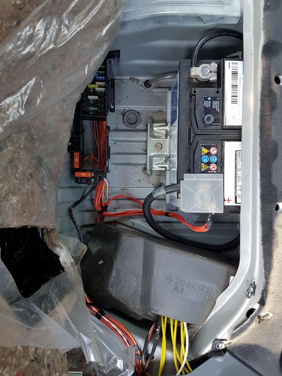

Rückbank raus und ins Batteriefach geschaut, wieder nix -.-, Motorhaube auf und an den Träger usw. geschaut, wieder nix -.-
Hinten alles raus, Endspitzen usw., auch nix.
Motor gestartet, sofort da, lief seidenweich, Kupplung top, Schiebedach dicht und funktioniert, genau wie die Fensterheber. Probefahrt gemacht und dann gekauft.
Perfekt ist er nicht aber es ist eh ein Wunder, dass der noch lebt und noch nicht vom Rost zerstört wurde.
Daten: 230er, Bj. 95 , einer der aller Ersten, vierstellige Seriennummer: NR. 1895

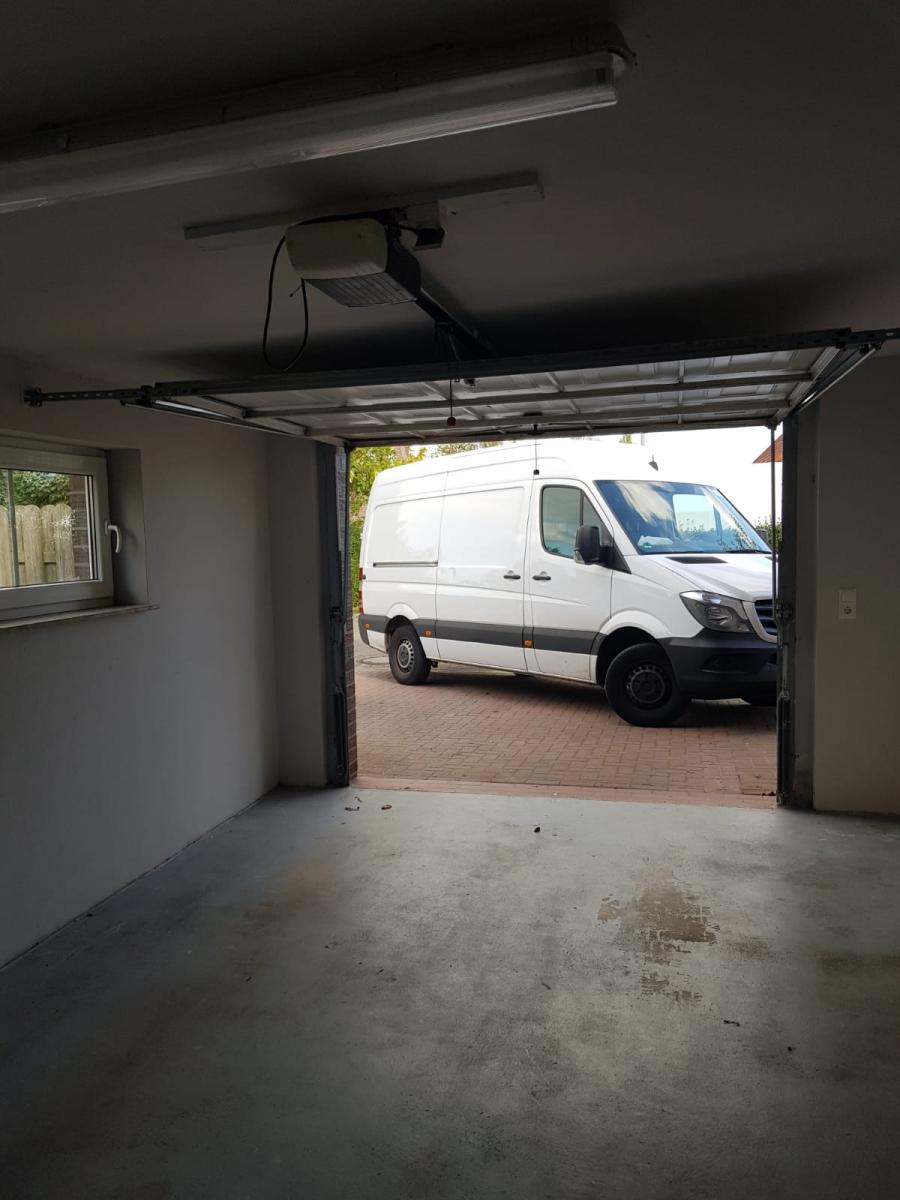

Wobei wir jetzt ein Haus gefunden haben, dass gleich zwei Doppelgaragen dabei hat, 7 Zimmer, 200qm + kleines Apartment am Haus.
Bei einem Haus war eine riesen Scheune dabei,  wäre natürlich noch besser :D
