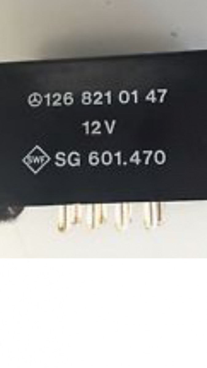

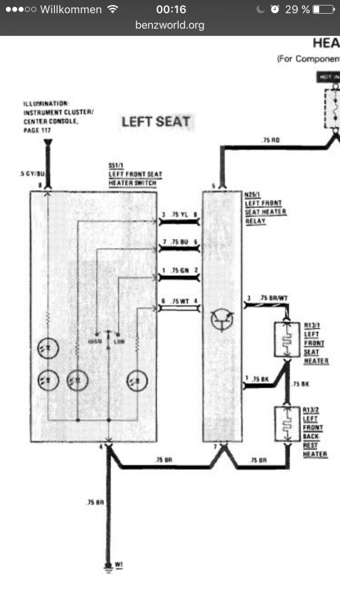

Moin,
habe das selbe Problem in Angriff genommen. Matten stammen bei mir auch von eBay.
Habe mir 2 Schalter von der Heckscheibenheizung eines 550 /360.... gekauft und diese mit einer extra roten LED (3mm) ausgestattet, damit die Funktion auch sichtbar ist.
Habe ein Coupé und werde die Schalter in die Mittelkonsole einbauen, dort sind 2 Abdeckkappen, wo beim Spider die Schalter für die Verdeckbetätigung und die  Staufachöffnung  sitzen.
Als Steuergeräte habe ich welche von Mercedes (z.B.) 500sec besorgt. Sie schalten nach ca. 5 min von Stufe 2 auf Stufe 1( Parallelschaltung /Reihenschaltung der Matten) und schalten die Heizung nach 30min aus. So realisiere ich mit einer 1x1-Funktion mit dem Heckscheibenschalter eine gute Regelung.
Die Belegung der Kontakte liefert das 1.Bild.

die mercedes schaltung ist natürlich ne klasse für sich.
ich vermute so funktioniert auch die schaltung in meinen
alten recaro orthopäd.hier ists ein kippschalter mit
kontrolleuchte der als taster ausgeführt ist.einmal gedrückt
wird schnell angewärmt und dann fährt die heizleistung deutlich
runter.besonders  gefällt mir dabei dass bei zündungswechsel
die sitzheizung automatisch wieder abgeschaltet ist....kann so
nicht vergessen werden.bei systemen mit mehreren stufen
oder drehregler als temperaturvorwahl bleibt halt immer die
letzte stellung aktiv und z.b. gerade die beifahrer schalten
die bei fahrtende in der regel nicht ab.hier würde ich bei
nachrüstung auch entweder die schalter oder zumindest
kontrolleuchten(können ja auch kleine leds sein)
direkt ins sichtfeld montieren(evtl.sogar noch freie
kontrolleuchtenplätze im cockpit selbst?)
