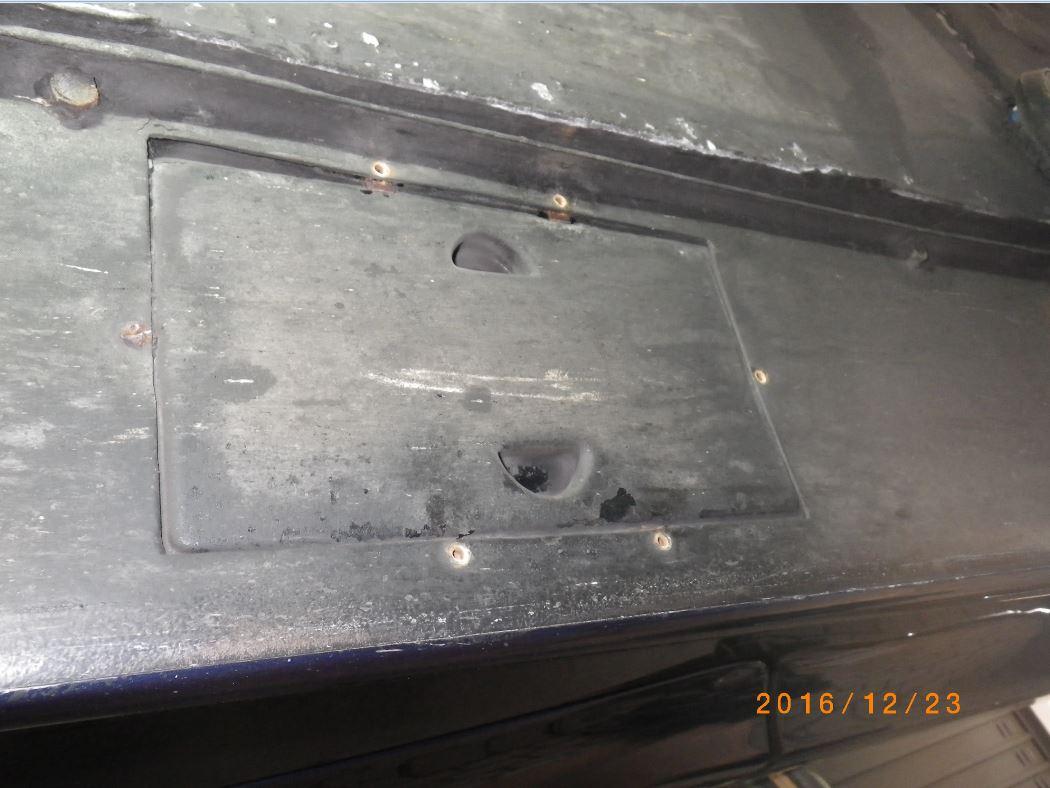

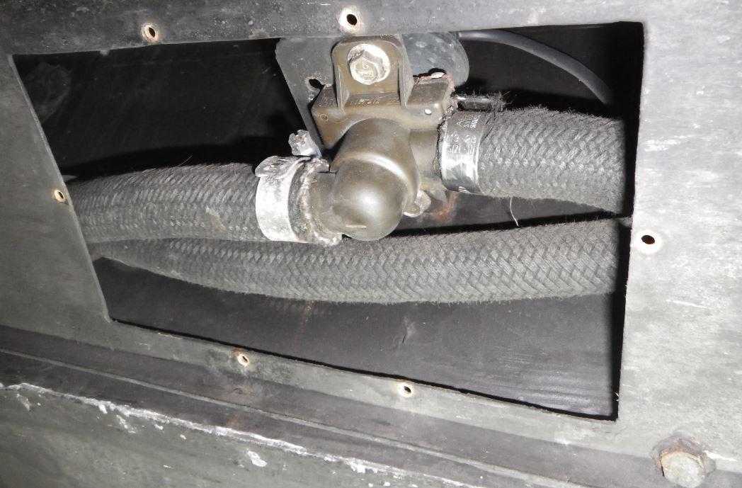

Paul, die Aussparung im Schweller ist definitiv original, alle Diablos ab 1992 haben dort das Heizungsventil, alle früheren unter dem Amaturenbrett.
Gruss
Leo

ganz aktuell hat einer in englischsprachigem Forum von seinem schlecht zugänglichen Heizungsventil unter dem Armaturenbrett erzählt. Dann Antwort von mikael82 mit einem schönen Bild und der passenden Angabe für Diablo 92 im Schwellerbereich:
Die Aussparung sieht nicht werksseitig aus.
Paul
Hallo Leo,
eigentlich habe ich das Bild nur als Zusatzinfo hier rein. Wollte damit nicht weitermachen. Aber es ist ja jetzt Winter. Evtl. doch noch eine Runde ?
Der Innenbereich soll ca. so aussehen:
Paul
eine Klappe habe ich dort, muss aber ausgebohrt werden. Sieht aus wie Nieten, waren mal kleine Kreuzschlitzschrauben. Da geh ich jetzt doch mal dran. Jetzt bin ich eigentlich auch sicher, dass das verdächtige Ventil dort ist.
Paul
Nur weil da bei einem anderen Diablo ein Heizungsventil ist? :D
Wer weiss, vielleicht findest Du hinter der Klappe bei Dir etwas ganz anderes, beispielsweise eine Karrosseriehohlrauminnenbeleuchtung ... :P
die Kreuzschlitzschrauben habe ich alle verdremelt und als Schlitzschrauben rausbekommen. Da dort alles nachgibt war Bohren nach kurzem Versuch zu heikel und mein kleinster Schraubenausdreher wollte gar nicht bei seinem Ersteinsatz.
Es sind wohl geschätzt M3x10 oder M3x8 . Werde das noch nachmessen.
Leo, danke für die Angaben. Man würde die eigentlich überall bekommen und auch die Gegenstücke dazu.
Habe alles bereits raus und gleich Bilder. Das Licht war aus und auch keine Tüte drin.
Paul

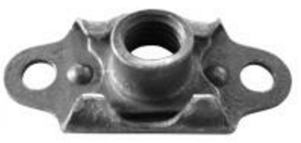

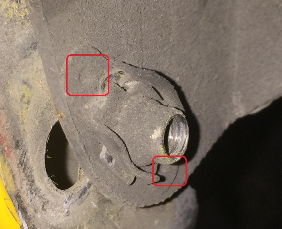

Leo, sind das tatsächlich Nietmuttern? Die Halteplatte scheint mir mit zumindest einem Schweißpunkt angeheftet zu sein (siehe oben links).Die eigentliche Mutter scheint in der Halteplatte verschieblich gelagert zu sein.
Leider ist mir ad hoc und ohne selbst mit einer Suche anzufangen für solche Teile keine Quelle bekannt, ich nehme an, Du hast schon alle "üblichen" Lieferanten abgesucht.
An den beiden roten umrandeten Stellen wird es an den Rahmen genietet oder gepunktet.
Hallo paul01,
schau doch mal hier zum Thema Zubehör für Lamborghini Diablo (Anzeige)? Eventuell gibt es dort etwas Passendes.
Hallo Leo,
das sieht aus wie eine schwimmende Mutter, deren Halter festgeschweißt ist. Denke nicht, dass du die unter Nietmutter findest.
Eher "schwimmende Mutter". Bei Google aber noch z.B. M6 dazu, sonst bekommst du wirklich schwimmende Mütter.

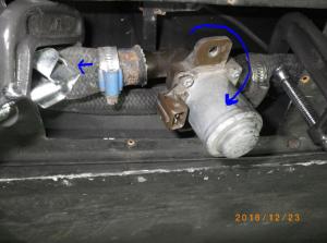

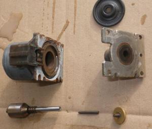

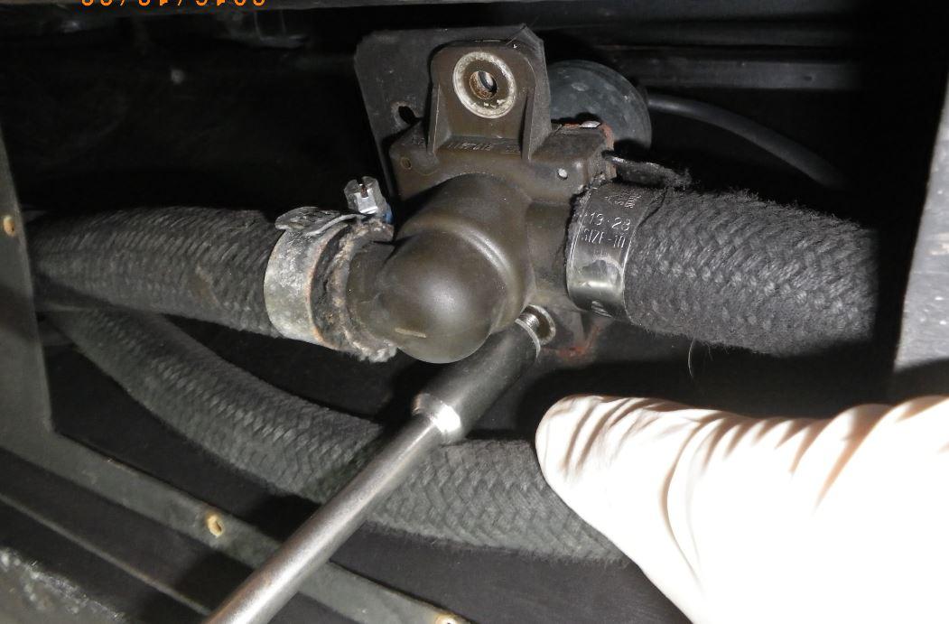

Diablo 92 Teilausbau Heizungsregelventil
Diese Kunststoffplatte auf Beifahrerseite raus:
Dann:
Befestigungsschrauben weg:

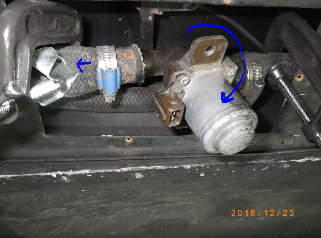

Die Schläuche konnte ich weder einfach wegdrücken noch wegziehen. Habe dann versucht die linke Seite rauszuziehen. War mir zu heikel, da zu viel Kraft nötig. Mit einem Teil unter den Schlauch bin ich auch nicht. Drehen lies es sich aber:
Dann nicht das ganze Ventil raus, sondern die 4 Schrauben gelöst, die sowieso raus müssen.
Paul

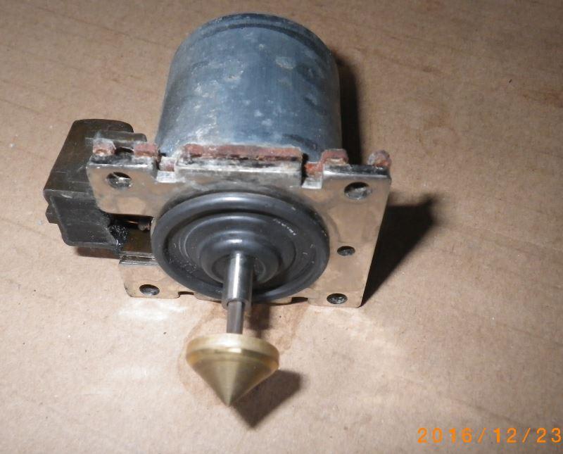

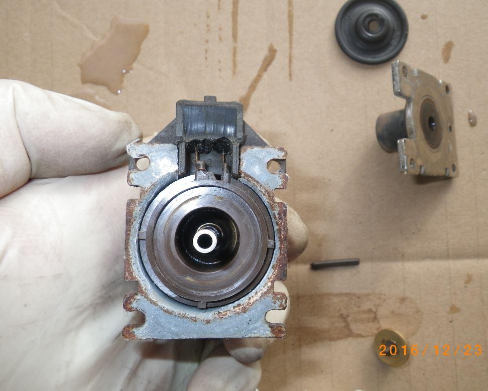

das blieb also drin:

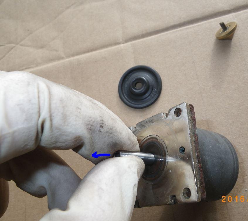

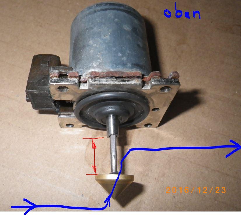

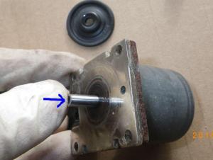

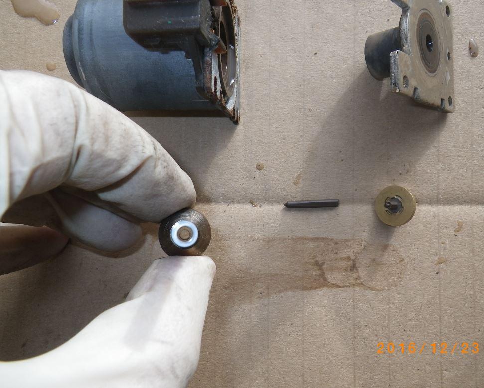

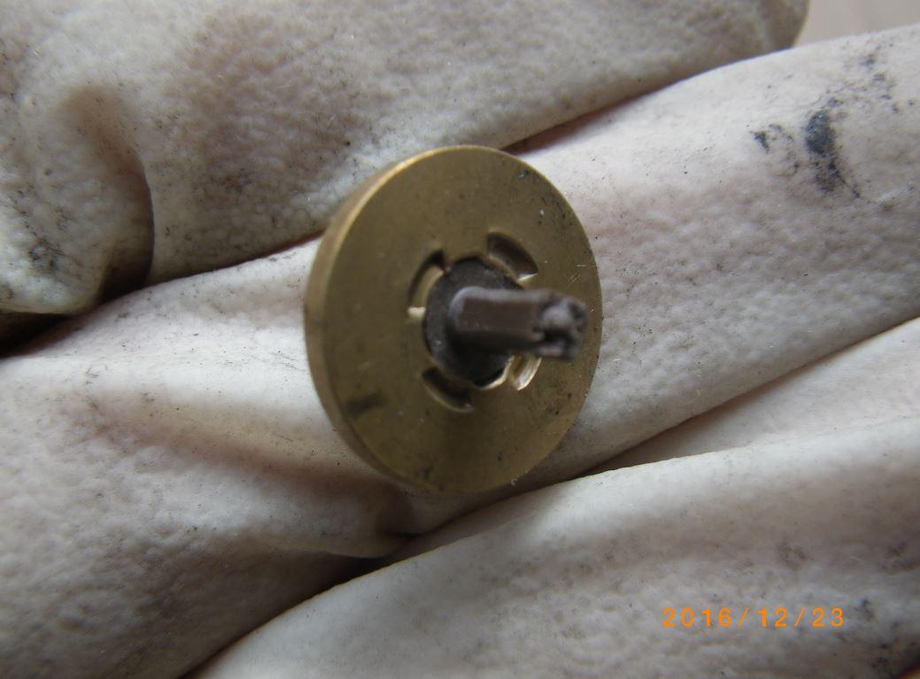

Hier am Ventilkegel ist die Führung abgebrochen:

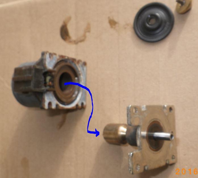

Das ist der Weg des Ankers:

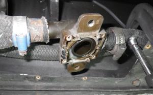

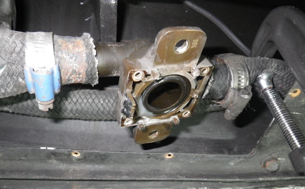

Dann Rest raus:
Paul

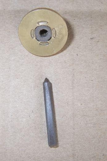

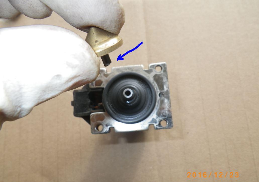

Hier drin läuft der abgebrochene Kunststoffstift des Kegels mit viel Spiel:
Paul
Bosch-Teilenummer notiert und dann musste das Ganze heute wieder rein. Das kann man nicht so lange lassen mit abgedrückten alten Schläuchen bis Ersatzteile da sind.

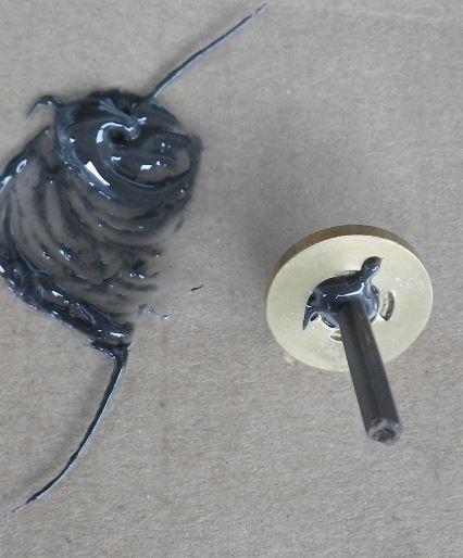

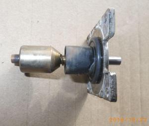

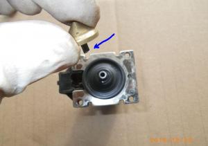

Aber mal als Versuch folgendes gemacht: Reststück am Kegel abgebrochen und Loch gebohrt mit dem Durchmesser des abgebrochenen Führungsstifts:
Dann eingeklebt:
Den Kleberüberschuss später weggemacht und in die Ankerbuchse gesteckt:
Die Überlegung war, dass selbst bei erneutem Abbrechen oder Kleberversagen nichts in den Kühlkreislauf kommt.

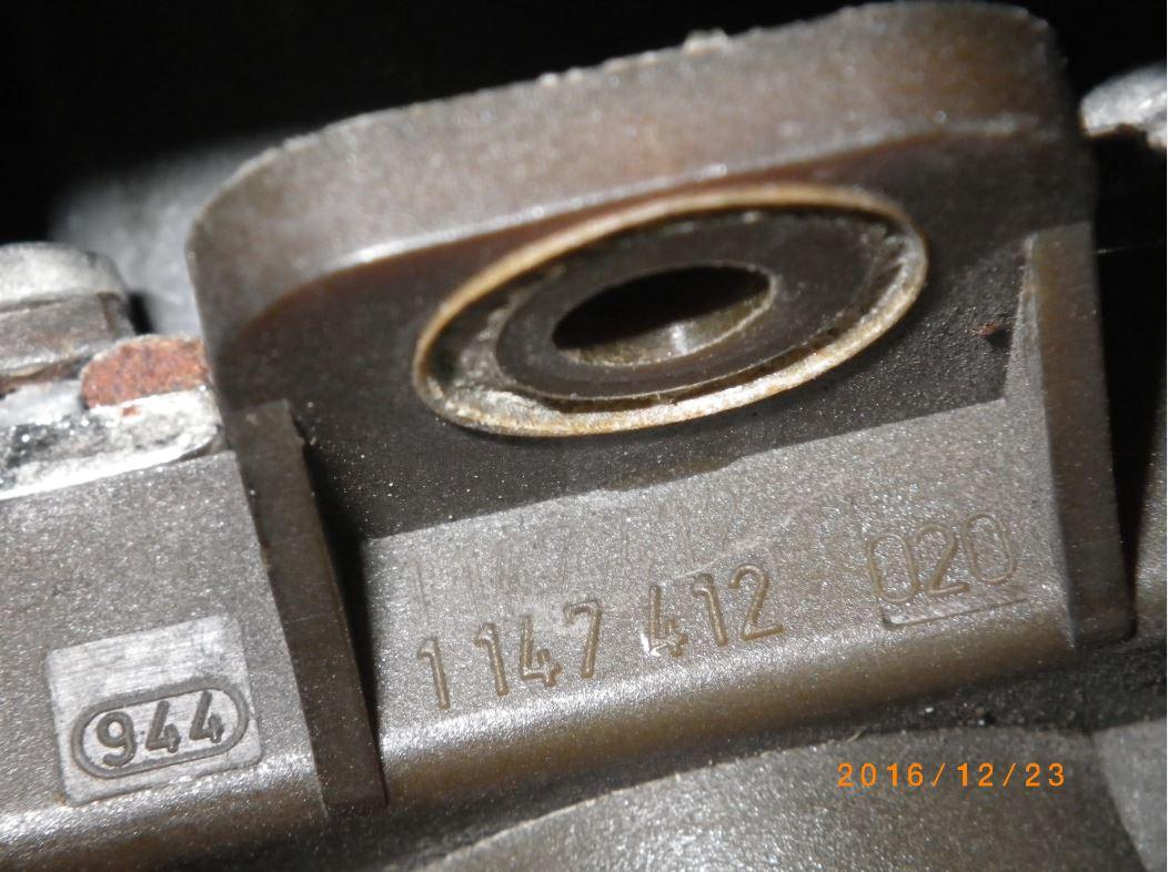

das ist die Nummer vom Bosch Heizungsventil=Kühlmittelregelventil=Wasserventil:
Es kostet aber auch als Boschteil 250,- ...350,- EUR. Also wie bei Eurospares für den Diablo. Habe jetzt noch keins bestellt.

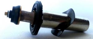

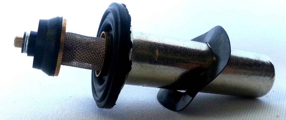

zur Unterhaltung was zum Grübeln:
Im BMW E34 z.B. 525 werden in einem Doppelventil auch diese Kegel unbefestigt eingesetzt:

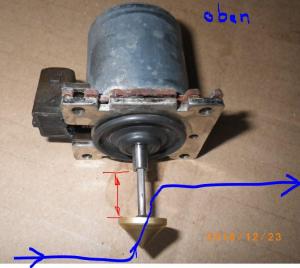

Es gibt aber auch ähnliche Bosch Heizungsventile, bei denen der Kegel am Anker festgemacht ist, also ohne den Kunststoffstift. Warum es da 2 Versionen gibt ?
Meine Version verstehe ich so:
Ohne Überdruck auf der Zulaufseite (links unten) ist der Kegel durch Schwerkraft unten, also Ventil zu. Z. B. wenn Wasserpumpe/Motor aus. Damit eine Art Rückflusssperre.
Mit Überdrück auf der Zulaufseite (links unten) ist der Kegel am Anschlag zum Ankerröhrchen. Offen ist das Ventil dann nur, wenn keine Spannung anliegt, also Anker nicht ausgefahren ist.
Die am Anker festgemachte Version hat dann nur die Rückflusssperre nicht. Trotzdem: Warum gibts beide Sorten ?
