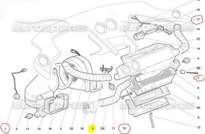

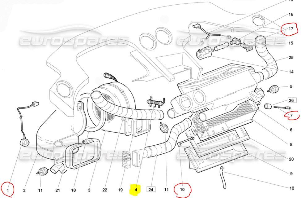

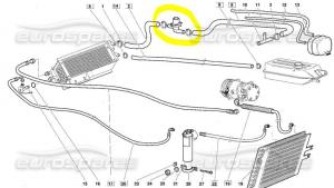

hier ein paar Bilder für die Fragen.
Welcher der 4 Temperatursensoren (rot) spielt für die Heizung eine Rolle ?
Heizung1.thumb.JPG.1c4b4ccbfa2505b9ad4f2
Welche Funktion hat der Widerstand #4 (gelb) ?
Das Heizungsventil ist wohl unter dem Armaturenbrett in Nähe des Wärmetauschers. Gesehen habe ich es noch nicht:
Heizung2.thumb.JPG.6429331b47ebf2f7207aa

Am 5.12.2015 at 19:15 schrieb paul01:
1   - 004526662, SENSORE TEMPERATURA ESTERNA =  Aussentemperatur
7  - 004526663, SENSORE TEMPERATURA PACCO RADIANTE   = Kühler/Kühlerlamellen
10 - 004526664, SENSORE TEMPERATURA ARIA IN ENTRATA  = Luftzufuhr
17 - 004526661, SENSORE TEMPERATURA ABITACOLO  = Innenraum
solche Widerstände werden für die Steuerung des/der Heizungslüfter verwendet (Geschwindigkeit/Temperatur)
Gruß aus MUC
Michael

danke dafür. Meinst Du am ehesten dann Temperatursensor #17 als wichtigsten Sensor ? Und dann ist da noch der seltsame Widerstand. Den habe ich gefunden. Ich mache mal ein Bild am Wochenende und messe evtl. mal durch.

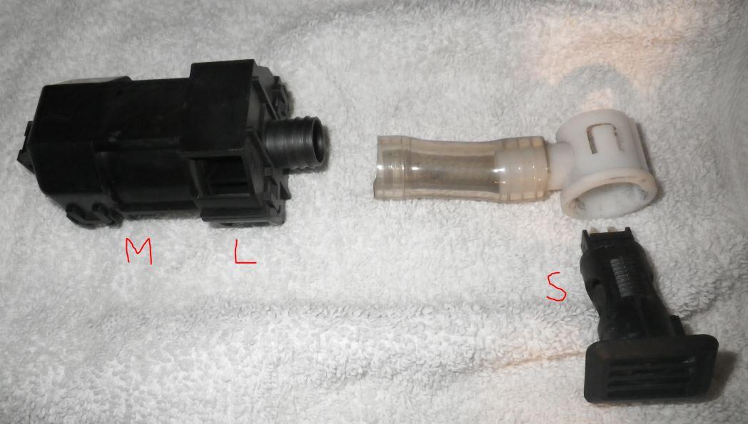

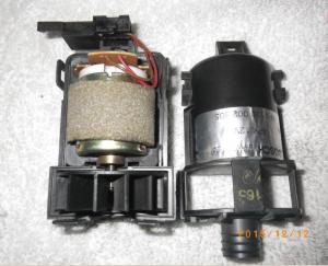

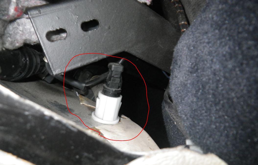

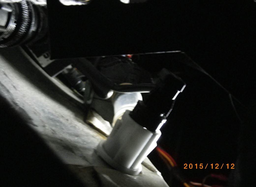

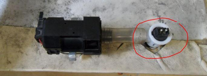

habe jetzt mal ähnlich "Sudesh" den Sensor mit Belüftungsmotor ausgebaut. Den Sensor habe ich mit Bremsenreiniger versorgt. Aber es war im Gegensatz zu "Sudesh" bei meinem leider alles vorher schon sauber. Ein erhofftes Zusetzen entfällt damit.

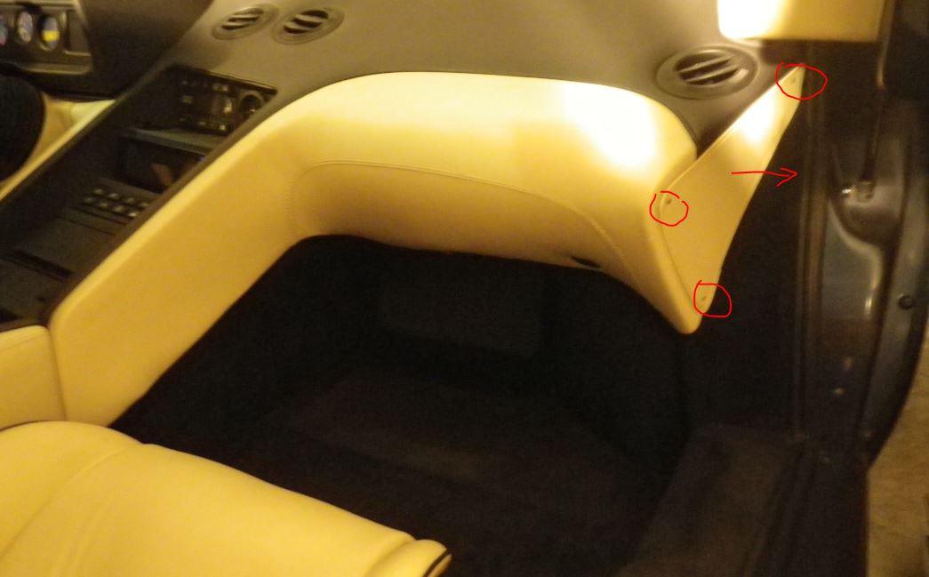

Beifahrerseite Dreiecksplatte mit 3 Schrauben abnehmen:
Heizung4.thumb.JPG.7b846f15edf21bcf612c7Heizung5.thumb.JPG.0382d36eab48fbd5641d1
Heizung6.thumb.JPG.319ad7aa89db1a465fc17Heizung11.thumb.JPG.d0c8339d6b73042d22b7
Sensor (schwarz) durch weißes Gehäuse in den Innenraum drücken. Dazu Nasen am Gehäuse entsichern.
Motor M mit Lüfter L und Sensor S:
Heizung7.thumb.JPG.86ac87fc12679ebde785aHeizung9.thumb.JPG.4c572627342adde77ed61
Wenn der Stecker am Motor steckt und "Zündung ein", dann läuft der Motor mit Lüfter. Das ist übrigens das leise Summen, das sicherlich jeder im Innenraum hat:
Heizung10.thumb.JPG.14f6dfc47b5c0dfe2875

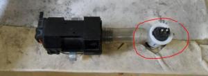

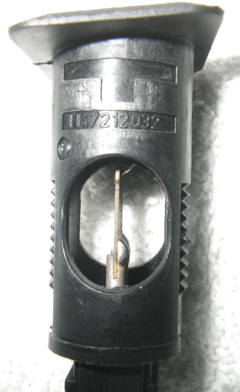

Das ist der Innenraum-Temperatursensor #17:
Heizung8.thumb.JPG.86d4e903768ec56e3bf94

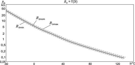

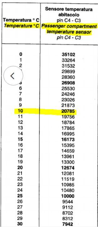

Habe mal den Widerstand gemessen. Im kalten Zustand ca. 10°C hatte er 19 kOhm. Dann habe ich ihn vor einen 400 Watt Halogenstrahler gehalten und der Widerstand sank sauber auf unter 9 kOhm. Dann wieder angeblasen und stieg wieder. Ob die Werte ok sind, kann ich nicht sagen, aber der ist wohl nicht defekt.
Paul
mir kommen die werte sehr hoch vor...die meisten bosch NTC haben ca 2,5Kohm @ 20°C
Hallo Tom,
danke für die Info. Der Innenraum-Temperatursensor ist der Bosch 1 147 212 032. Von dem habe ich keine technischen Daten gefunden. An den Kosten für einen Sensor wirds nicht scheitern.
Allerdings zeigt meiner dann einen zu hohen Widerstand und damit "Temperatur zu kalt" an. Damit müsste die Heizung immer laufen, wenn sie auf z.B. 22°C steht.
Du liegst da mit den Daten wohl richtig.
Paul

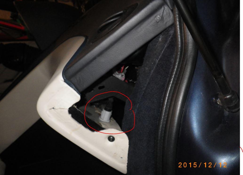

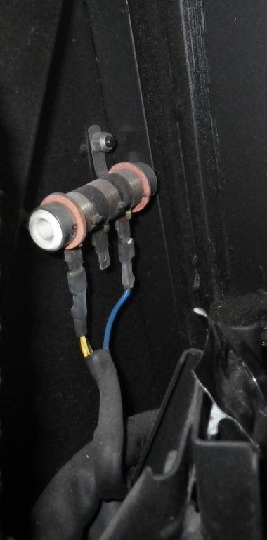

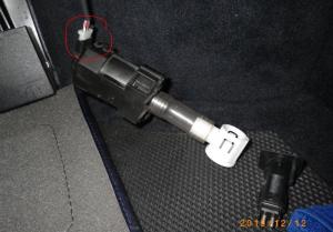

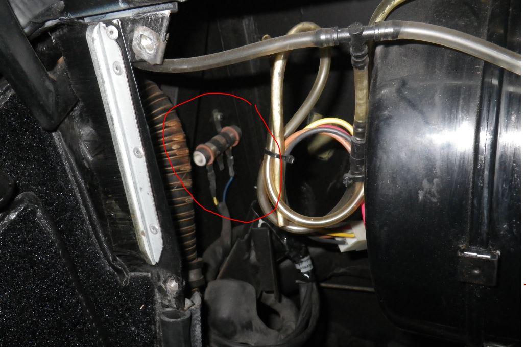

das ist der Widerstand #4. Zugang über den Kofferraum vorn auf der Beifahrerseite:
Heizung13.thumb.JPG.c86dd9d0871655de59c0Heizung12.thumb.JPG.2ff2b69162ad430f8f56
Er sieht eher nach einer Spule aus. Habe den lediglich neu gesteckt. Der mittlere Anschluss ist bei meinem unbelegt. Der "Widerstand" hat 0 Ohm. Ob das so richtig ist ?
Wenn er, wie Michael schreibt, auch für die Geschwindigkeit also für die Gebläsestufen zuständig ist, dann funktioniert er auch.
Paul

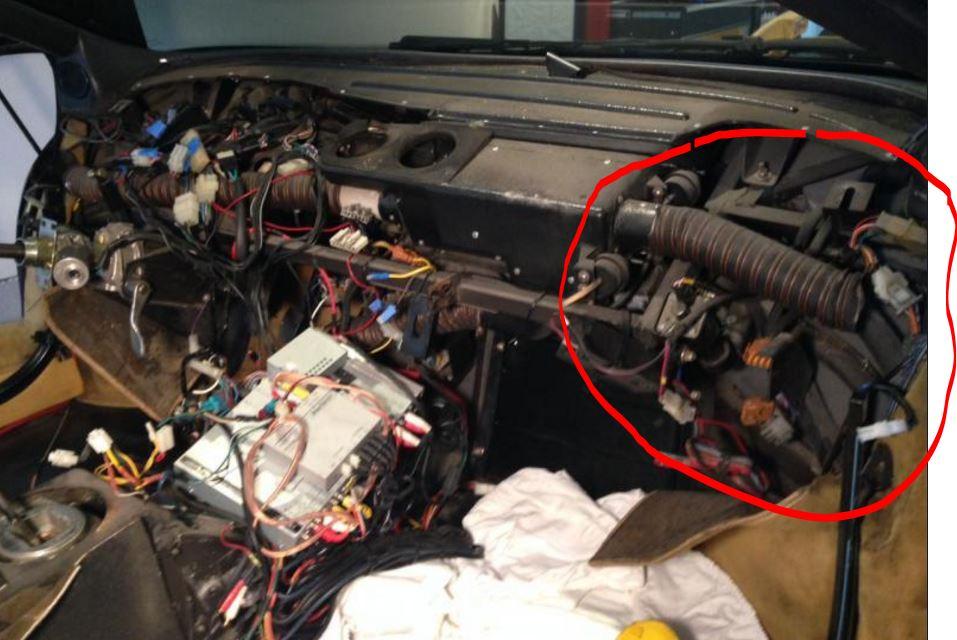

hat jemand von einem beliebigen Diablo Bilder mit entferntem Armaturenbrett ? Bisher habe ich nur gefunden: Beitrag von KiKa: "Elektrik Innerraum Lamborghini Diablo -> so nicht!"
Aber ich kann auch dort das Heizungsventil nicht erkennen. Es ist vermutlich auf der rechten Seite.

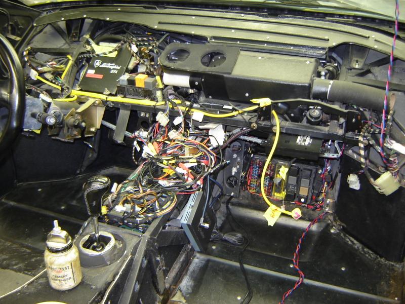

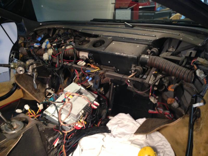

Frohes Neues,
Trotzdem noch einige Fotos ohne Amaturenbrettverkleidung.
Die ersten beiden sind 2WD und das von einem letzte 98 Roadster.
Grüße,
Leo
Hallo Leo,

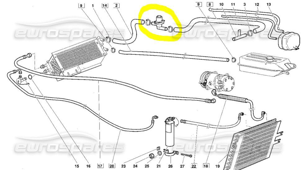

danke für die Bilder. Hier vermute ich das  Heizungsventil:
308_Leerlauf67.thumb.JPG.d0b34c878c4e9d5
Kann es aber nicht erkennen. Aber:  Solche Bilder sind immer etwas wert auch für andere Fragen und Probleme.
Paul

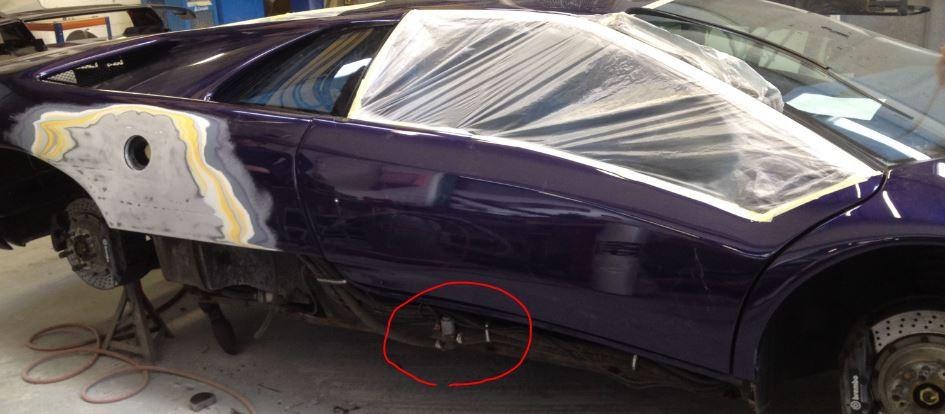

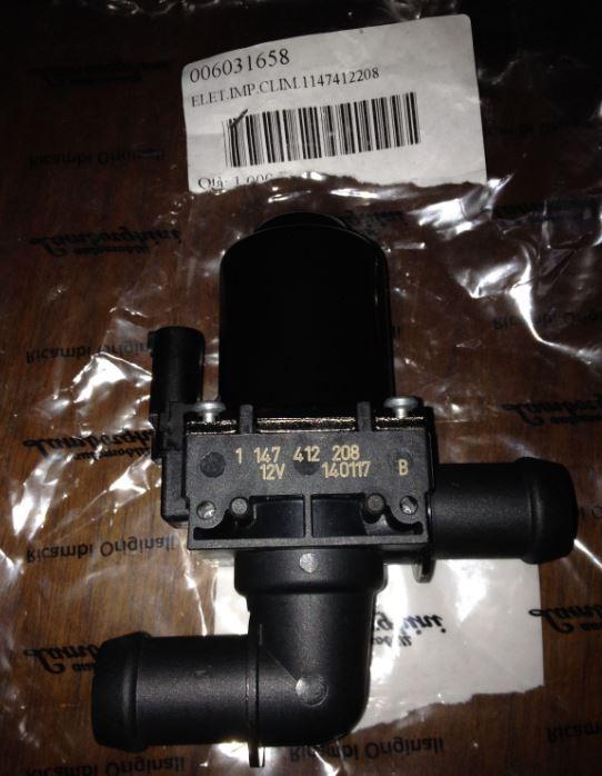

in einem englischsprachigen Forum sucht auch gerade einer sein Heizungsventil. Das kann wohl an verschiedenen Stellen sein. Abhängig vom Typ und ob Rechts- oder Linkslenker.
Als Antwort bekam er einen Verweis mit Bildern von Davo456 aus "99 SV Rebuild":
Werde aber nicht weiter machen.
Paul

hier noch ein Nachtrag.
Am 12.12.2015 um 19:08 schrieb paul01:
Die Werte stimmen verglichen mit einem ähnlichen Diablo:
Paul

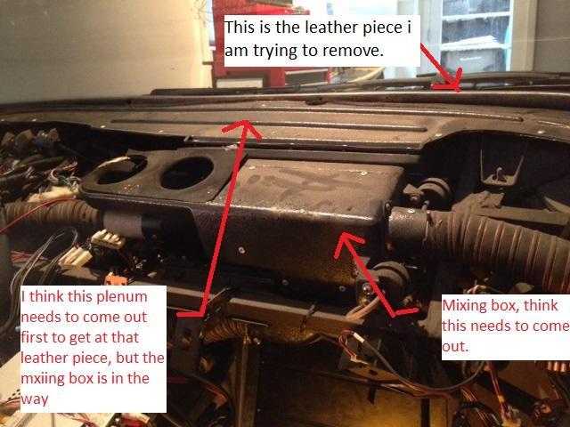

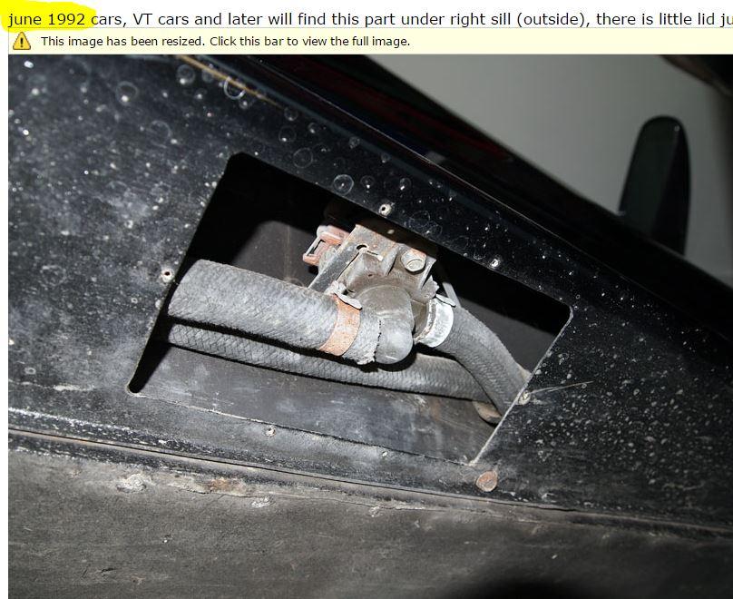

ganz aktuell hat einer in englischsprachigem Forum von seinem schlecht zugänglichen Heizungsventil unter dem Armaturenbrett erzählt. Dann Antwort von mikael82 mit einem schönen Bild und der passenden Angabe für Diablo 92 im Schwellerbereich:
Die Aussparung sieht nicht werksseitig aus.
Paul
vor 7 Minuten schrieb paul01:
Wenn Du Dich da mal nicht vertust. Ich habe in Werk gesehen, wie die Leute da Diablos zusammengebaut haben. Teilweise recht "improvisiert" und "individuell". Würde mich nicht im Geringsten wundern, wenn ein Giorgo die Aufgabe hatte, vergessene Öffnungen mit der Hand rein zu sägen. Das ist jetzt KEINE scherzhafte Übertreibung .... B)
