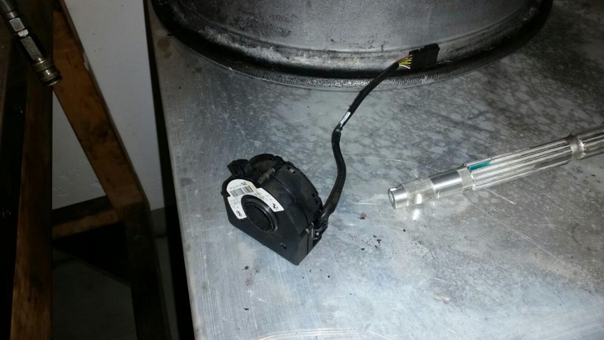

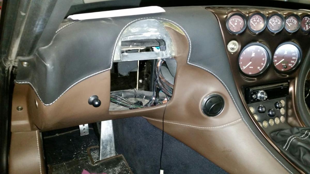

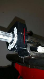

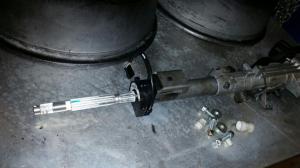

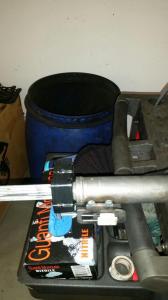

Für den Ausbau des Lenkwinkelsensors muss man tatsächlich die komplette Lenksäule ausbauen. Marco hat festgestellt, dass die Plastikhalterung des Lenkwinkelsensors gebrochen war und dadurch der Arretier Stift (eine Art Nullstellung) herausgefallen ist. Der Sensor hat sich praktisch halterlos um die Lenksäule gewickelt. Zu meinem Erstaunen musste ich feststellen, dass dieses Problem offensichtlich bereits beim Vorbesitzer einmal aufgetreten sein muss, denn die gebrochene Halterung war bereits einmal geklebt worden. Das erklärt, warum ich in der ersten Saison kein Problem damit hatte.
Marco hat also einen neuen (sündhaft teuren) Sensor bestellt und diesen eingebaut. Leider mussten wir feststellen, dass es unmöglich war, diesen zu programmieren. Selbst unter tatkräftiger Mithilfe weiterer BMW Händler war es nicht möglich, die notwendige Software zu übertragen. Gewisse ehemalige Importeure stellten sich auch auf doof. Hilfe war da nicht zu erwarten. Erst Weishaupt in Meckenbeuren gab Marco den entscheidenden Tip. Er musste einen neuen, bereits programmierten Sensor direkt bei BMW München bestellen. Das ist offensichtlich die einzige Möglichkeit den Wiesmann mit einem BMW Sensor kompatibel zu machen. Also der andere Sensor wieder raus (konnte ich immerhin an BMW zurückgeben) und der neue, vorprogrammierte Sensor, wieder rein. Damit war der Sensor nun programmiert aber die Abgleichung geht ausschliesslich mit der alten BMW Software (GT 1-Tester). Diese hatte weder MPD noch war diese bei einem BMW Händler aufzutreiben. Marco musste also herumtelefonieren und es gelang ihm die alte Software zu bekommen. Und „Voila“, endlich war alles geschafft. Marco hat mir, die genaue Vorgehensweise der Abgleichung aufgeschrieben. Ist ein ziemliches Prozedere. Ich hänge sie hier mal an. Kann man aber schlecht lesen und .pdf kann man nicht anhängen. Gerne stelle ich sie aber jedem zur Verfügung, der mal das gleiche Problem hat. Marco hat nun alle alten Software und kann für alle Wiesel Modelle (MF3, MF4, MF5) den Sensor entsprechend abgleichen. Für uns Schweizer gibt es jetzt wenigstens einen, der das Problem lösen kann.
