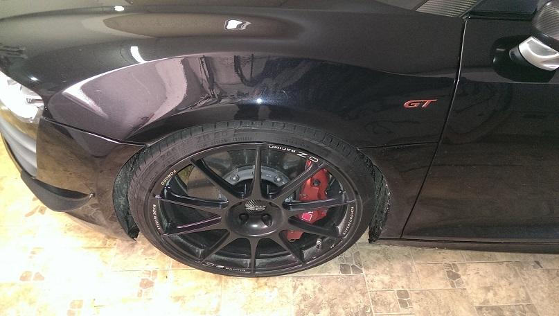

Moin
Seit Mittwoch isser da
Serie ausser Abgasanlage ( Capristo ), Felgen OZ Superforgiatta 20", Standart Sitze nicht Schalensitze GT.
Gewicht laut Papiere 1715Kg
Tom

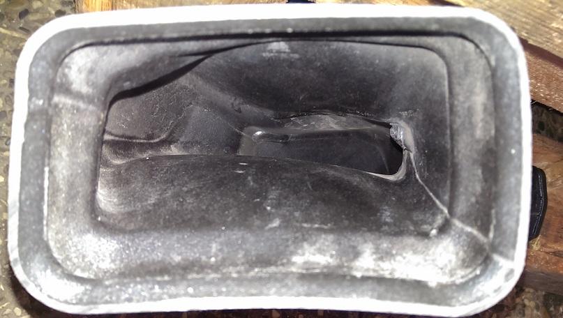

Nachdem nun das Heck zerlegt, war es spannend wie die Frischluftversorgung vom Spyder
in der Realität ist.
Das es allerdings so Eng zu geht, habe ich nicht erwartet und somit holte ich mir die das
"Go" für die GT Ansaugung vom Coupe als Zusatzansaugung im Spyder.
Tom

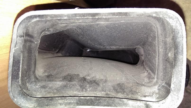

Hi
Sieht vom Querschnitt jetzt schon mal ganz gut aus :D

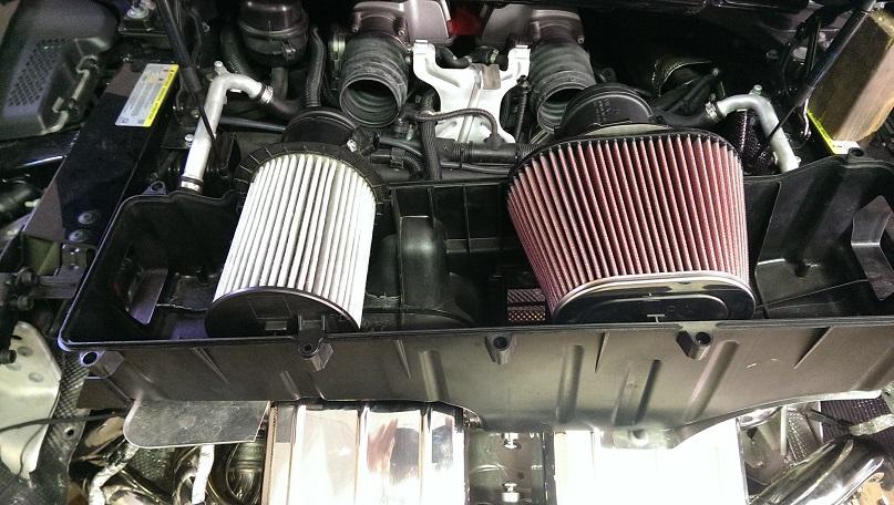

Hi
Damit der V10 Motor ohne Gegendruck Luft holen kann, gibt es einen Satz spezielle Luftfilter
mit separate Luftmassenmesser. ( passen auch in den 5,2L Gallardo )
links Serie :wink:
Tom

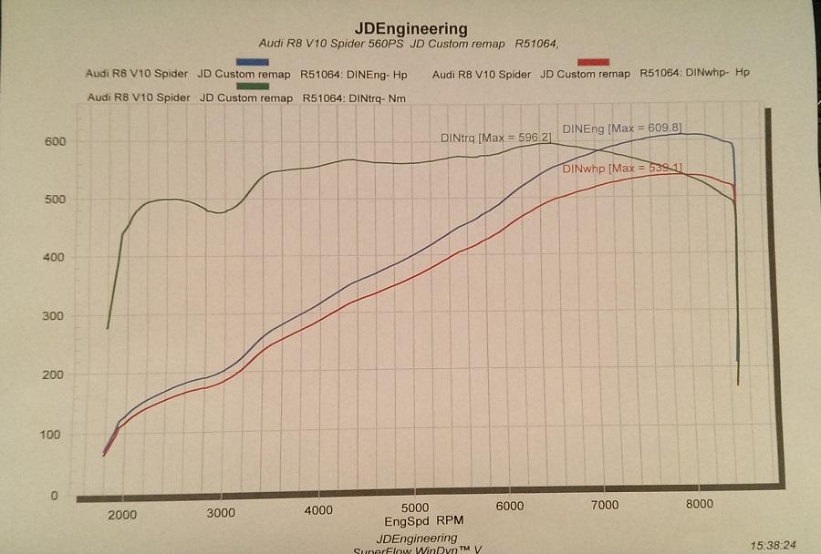

Der Spyder V10 ist fertig.
Eingangsmessung mit modifizierter Abgasanlage und Serienluftfilter 562PS/552NM, Rad 495PS.
Leistung nach der Abstimmung mit den speziellen Filtern/Luftmassenmessern 609,8PS/596NM
Radleistung 539PS
Mach beachte das der Spyder von der Frischluftverrohrung deutlich schlechter ist als ein Coupe
und die 610PS hervorragend sind.
