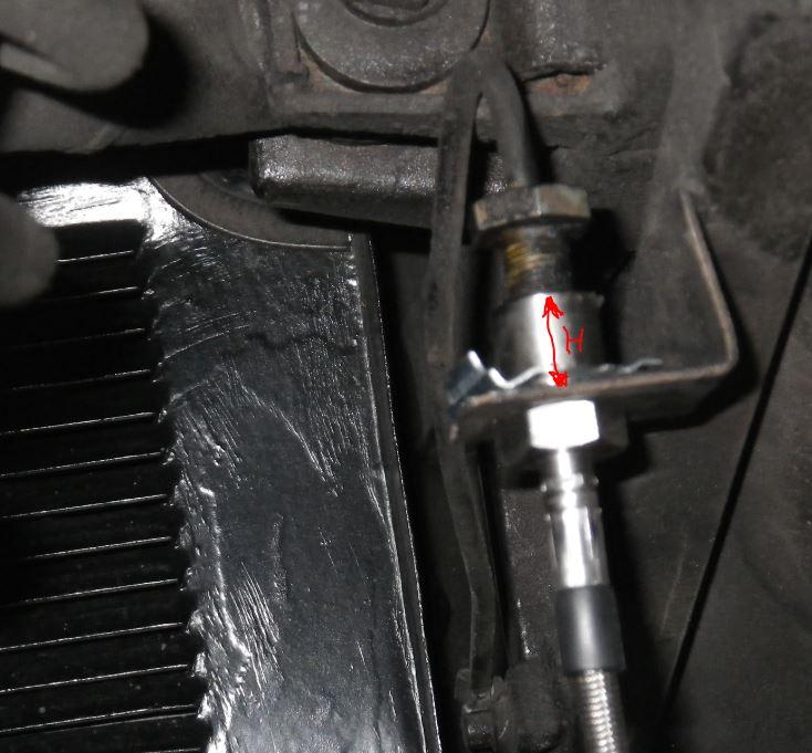

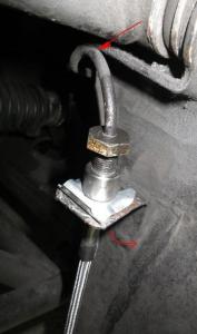

1. Besonderheit ist die Flanschhöhe H. Sie ist größer als bei der Originalleitung. Somit wurde es bei meinem Diablo oben eng (roter Pfeil). Da ich die Metallleitung nicht ändern wollte, habe ich die Lasche wenige Grad nach unten gebogen. Geht mit der Hand oder mit einer Zange. Evtl. gibt es andere Stahlflex-Bremsleitungen, bei denen das nicht nötig ist.
Bremsleitung1.thumb.JPG.12e788daf4572e53Bremsleitung3.thumb.JPG.63c7128a6faa3232

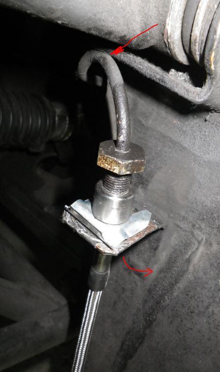

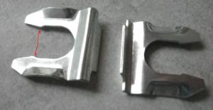

2. Besonderheit ist die Befestigungsklammer. Wenn man die Originale nimmt, ist das ein Rumgewürge, da sie hoch baut und nicht richtig ploppt bei der Montage. Man sollte unbedingt die Klammern mitbestellen. In den Bildern seht ihr die neuen.
Bremsleitung2.thumb.JPG.6633edf6d3845e08
Wenn es wider Erwarten doch noch Probleme gibt, melde ich mich wieder. Bis jetzt bin ich erstmal begeistert.

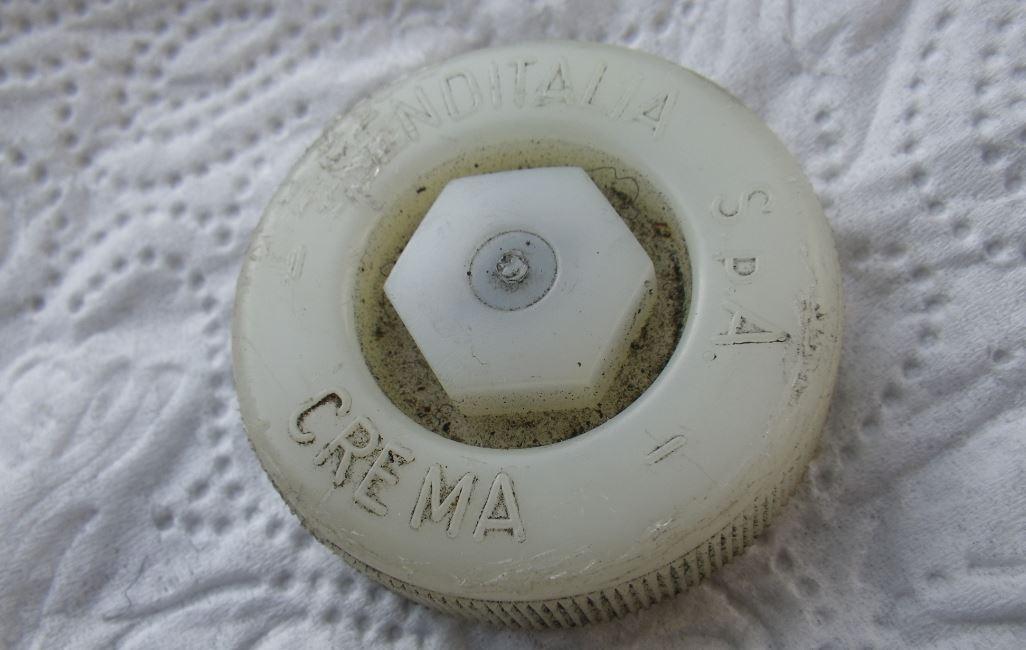

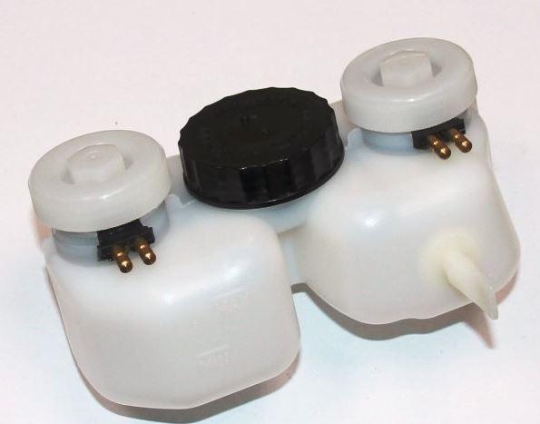

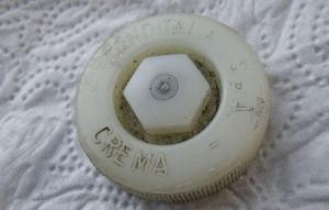

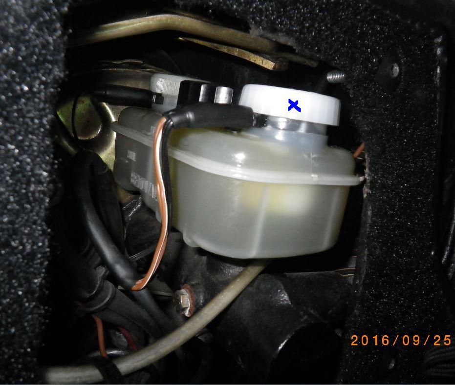

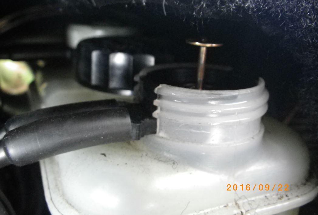

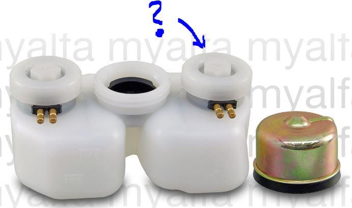

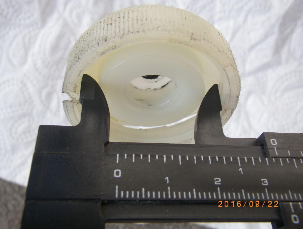

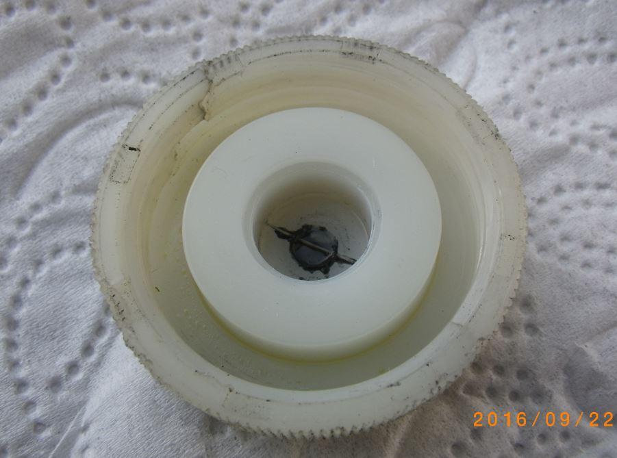

mir der Deckel geplatzt. Es geht um einen Deckel am Bremsflüssigkeitsbehälter. Nicht der eigentliche schwarze Verschlussdeckel in der Mitte, sondern einer der beiden, die über den Füllstandsensor gehören:
Er ist also nicht der ganz große (ca. 50mm) und auch nicht ein ganz kleiner Standarddeckel. Er ist irgendwo dazwischen. ca. 42...45mm außen.
Lam_Bremsflüssigkeitsbehälter4.JPGLam_Bremsflüssigkeitsbehälter2.JPGLam_Bremsflüssigkeitsbehälter3.JPG
Wo kann man sowas bekommen ? Hat jemand einen zum Abkaufen ?
Paul
Hallo paul01,
schau doch mal hier zum Thema Zubehör für Lamborghini Diablo (Anzeige)? Eventuell gibt es dort etwas Passendes.

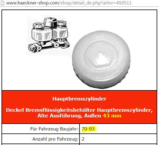

alte Alfa und Mercedes sehen schon mal ähnlich aus:
Paul

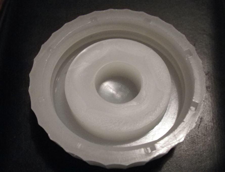

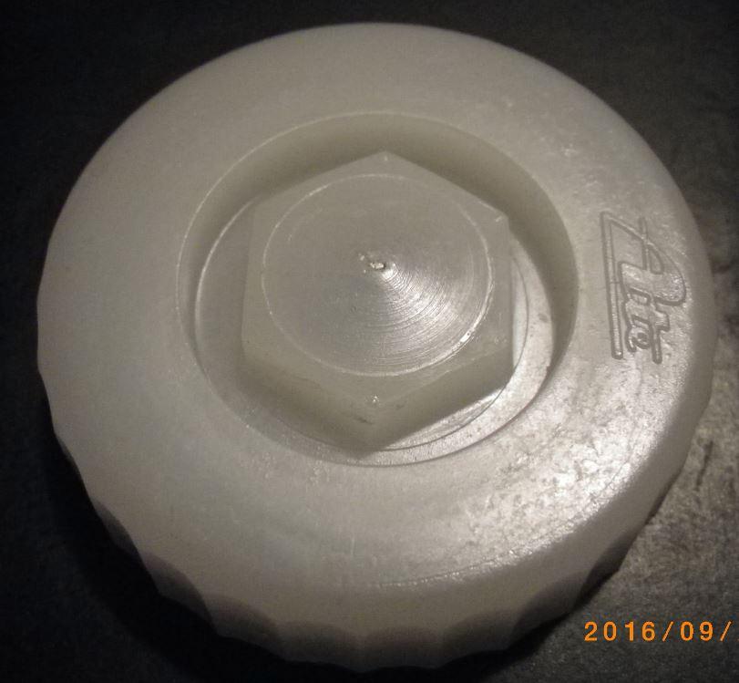

Die Deckel gibt es wohl normalerweise nicht einzeln. Habe nur eine Oldtimer-Quelle gefunden (Bild oben) und dort bestellt (19,- inkl. Versand).
heute Deckel (Ate) gekommen. Könnte passen. Wenn ja, dann machen wir da einen Ersatzteileintrag draus, auch wenn es das Einzelteil gar nicht gibt. Das Rumsuchen hat aber Stunden gedauert.

zurück zum Thema. Nach einem wahrscheinlich verunglückten Entlüftungsversuch war ein leichtes Rubbeln wieder da. Es war eine Überdruckentlüftung mit einem neuen Gerät..vorgeschädigten Deckel fester zu..Deckel kaputt...Abbruch...
Dann mit neuem Deckel wieder entlüftet und Rubbeln wieder weg. Insgesamt nur Kaltluftvolumen von 2 Reiskörnern, aber immerhin.
