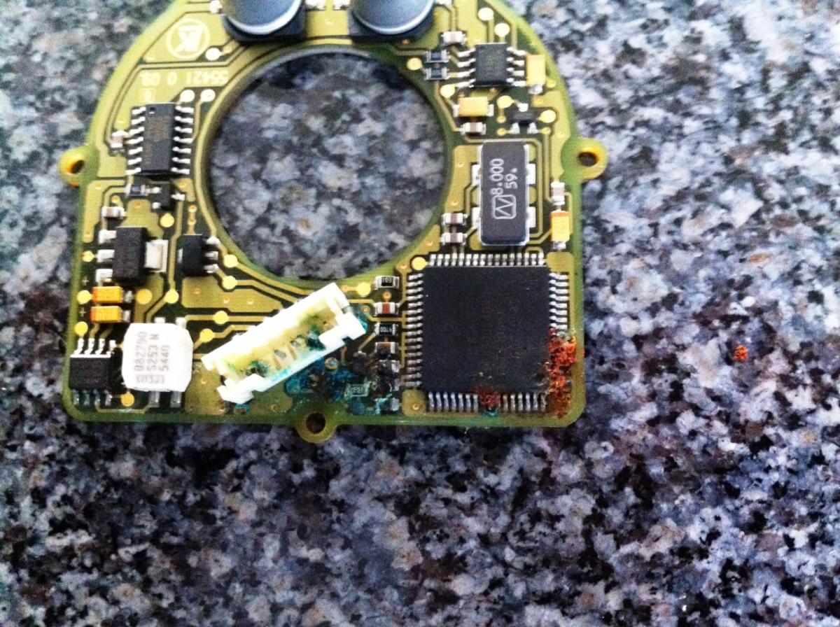

PS: Lasse gerade den Lenkwinkelsensor wechseln. Ganz schön aufwendig. Habe meinen Mechaniker gebeten einige Fotos zu machen. Werde ich hier demnächst mal reinstellen.
Lenkwinkelsensor wechseln? An wen hast Du Dein Wiesel verkauft?
Weshalb muss er denn gewechselt werden?
Meinen habe ich auch schon mal getauscht. Die Front muss ab ansonsten gehts mit dem Aufwand.
Bei meinem waren Beinchen vom Prozessor weggerostet. So etwas hatte ich bis dato noch nicht gesehen. Nirgends auch nur eine Spur von Oxidation am ganzen Auto und dann da?..(siehe Bild)

Das mit dem Lenkwinkelsensor scheint eine Wiesel-Krankheit zu sein.
Ich habe den auch schon wechseln lassen müssen.
