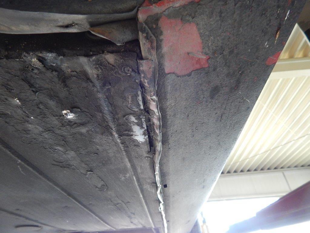

Solch Schäden möchte ich in der Zukunft vermeiden.....
1.thumb.jpg.554e4f0112c515521f7f0eb186dc

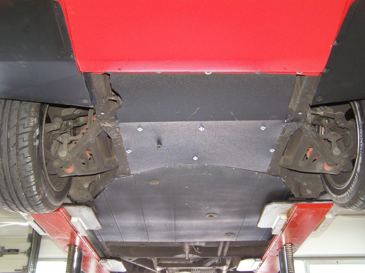

......... das geht natürlich so, indem ich die Räder anhebe........
2.thumb.jpg.a6cce9486ac0f63fceb1b87416a8

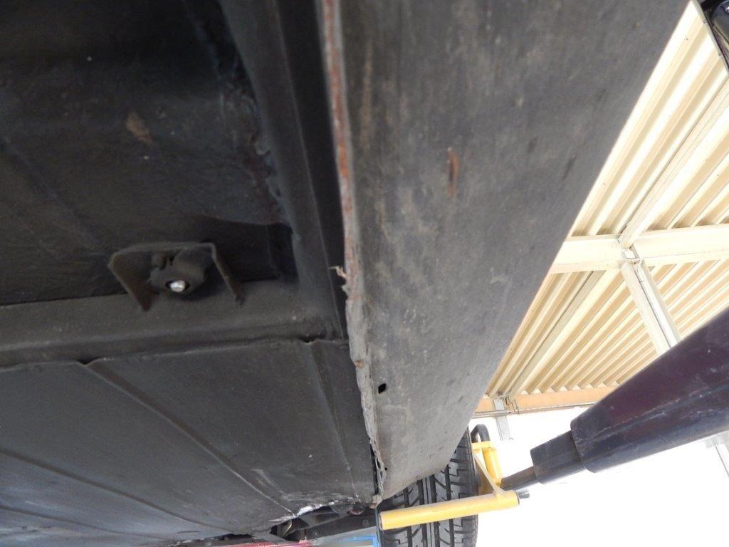

oder so, mit passenden Adaptern....
3.thumb.jpg.fe76096ce37933636e73cf950823
.........aber so etwas hat nur ein Spezialbetrieb.

die "Schäden" in Deinem Bild haben wohl 99% aller 3x8 Fahrzeuge -
diese sind über 25-35 Jahre auch kaum zu vermeiden
versuche die vorderen diagonalen Streben zu treffen, mehr kannst Du nicht tun -
live with it  :wink:

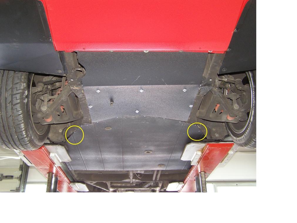

Moin moin, dann mache mir doch bitte mal ein Foto, damit ich da schlauer werde.
Oder liege ich mit meiner Vermutung auf dem Bild richtig?

Wagen ist schon eingemottet, da wird es mit einem Foto etwas schwierig. Aber Du liegst mit Deiner Vermutung goldrichtig :wink:

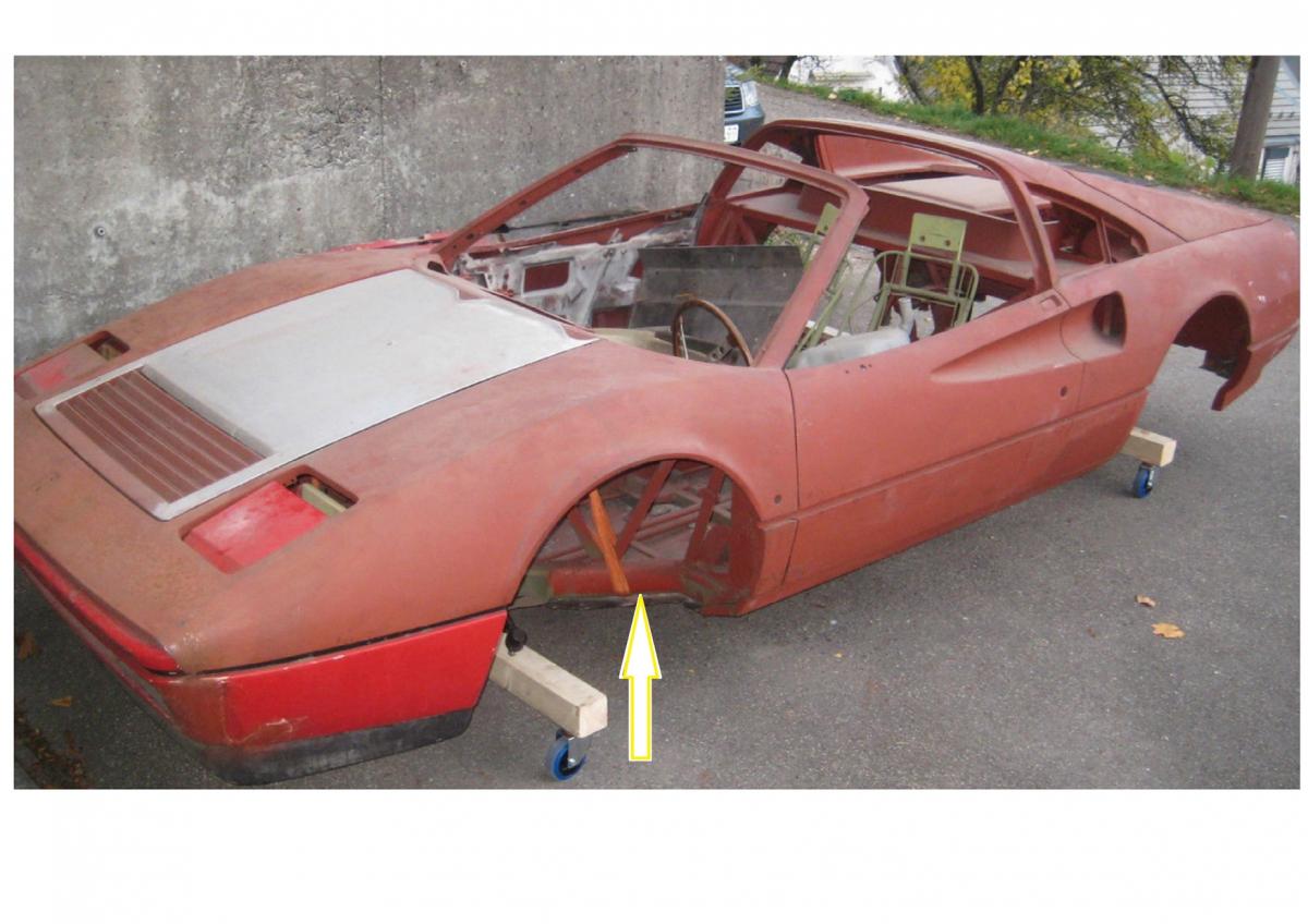

Ich kann vom 348er auch ein Lied davon singen. Eine Werkstatt hat einen der seitlichen Plastikschweller eingedrückt und meinte nur die warens nicht... ab jetzt schau ich da auch total drauf.
Bei ebay wird gerade eine Rohkarosse angeboten, so sieht man den 328 auch nicht alle Tage...
Der beste Platz zum Anheben vorn ist also "siehe Pfeil" ? :wink:
