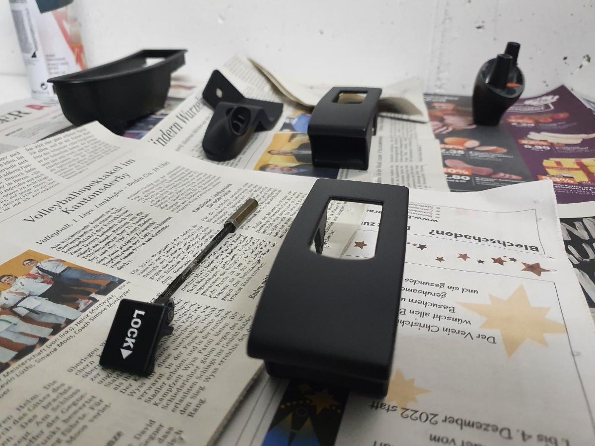

Der Lieferant der Aufkleber "Lock" hat mich expizit darauf hingewiesen, dass ich einen Klarlack auf wasser- und nicht auf nitrobasis verwenden soll. Daraufhin habe ich einen solchen bestellt und eine Testlackierung auf den Türgriffen ohne Aufkleber gemacht. Ich habe die Dose über 3 Minuten geschüttelt und versucht, eine sehr dünne Schicht zu aplizieren. Leider hinterliess der Klarlack entgegen der Kennzeichnung "Transparent" eine unansehnliche, milchig wirkende Oberfläche.😔

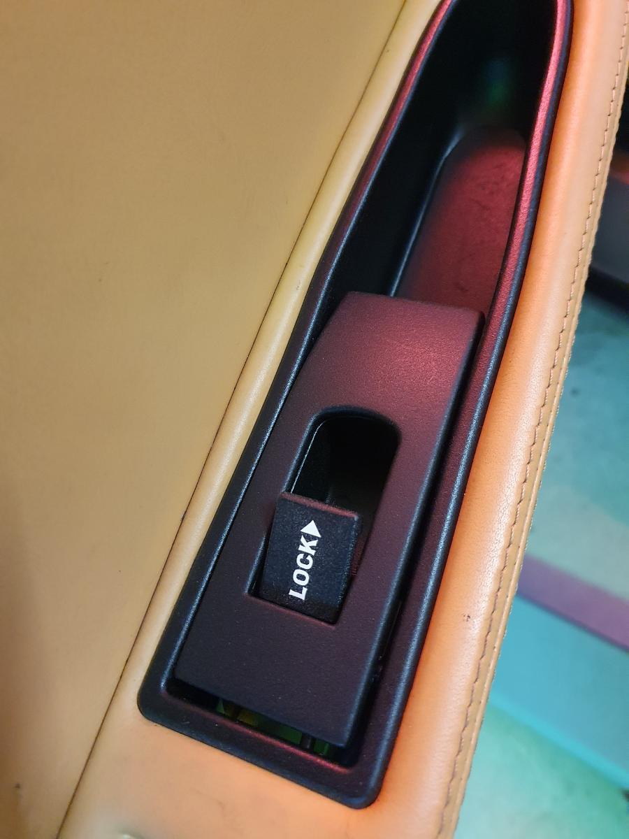

Wie recht Ihr habt...in wohlig warmer Umgebung sieht das schon viel besser aus, danke 👍
  • Gefällt mir 11
Nicht perfekt aber immerhin besser als vorher...
Hallo jo.e,
finde das Ergebnis fabelhaft, klasse gemacht !
