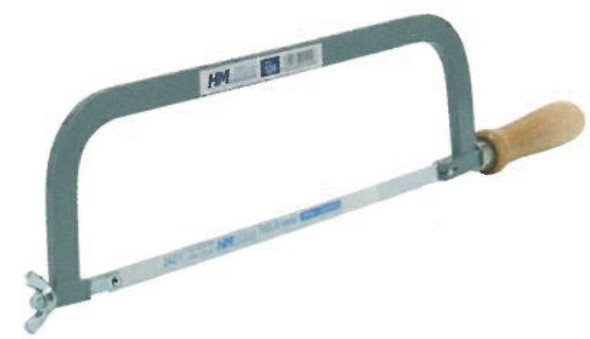

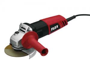

billiglösung :
etwas teurer :
noch teurer:
sorry..aber bei so einer vorlage....O:-)
Das sind ja tolle Ideen,
aber wie soll ich die Blattfeder absägen um die C3 tiefer zu legen?
Grüsse
die säge ist natürlich für die schraubenfedern vorne....

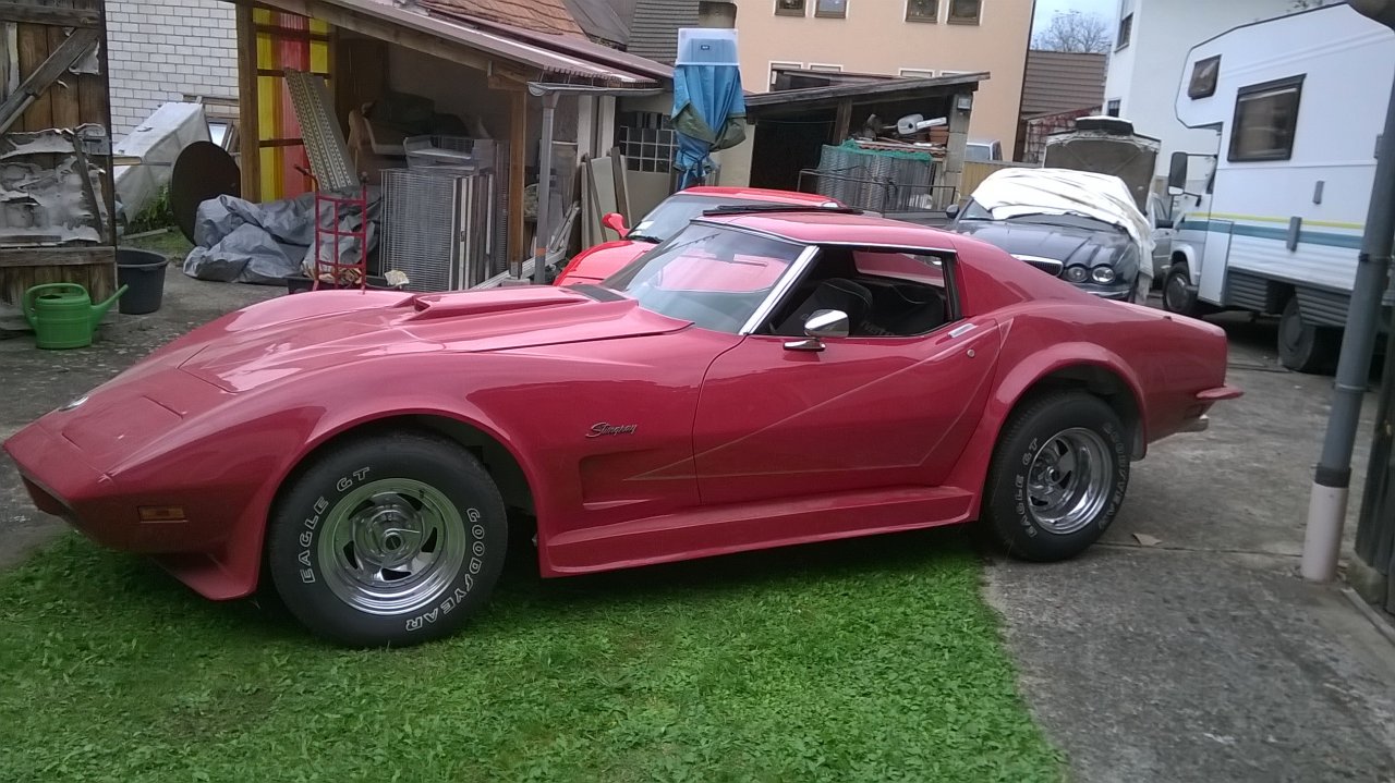

ich danke Euch für die Antworten und hier ist meine Hochbeinige.u
Die Frage wurde ja schon gestellt: Willst Du nur Optik oder willst Du auch etwas sportlicher fahren?
Letzteres funktioniert nur, wenn Du das Fahrwerk samt Blattfedern gegen ein vernünftiges Gewindesahrwerk tauscht. Ergänzend dazu noch auf Zahnstangenlenkung umbauen und Du musst nicht in jeder schnelleren Kurve Angst haben abzufliegen.
