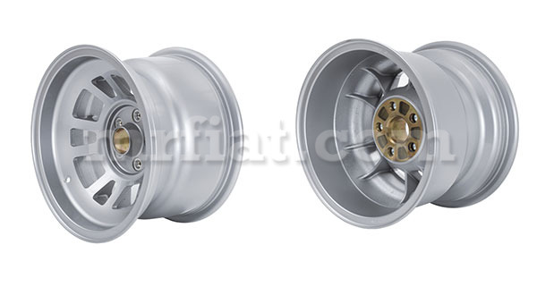

Weiß jemand welche Felgen das sind?
Oder wo man sie beziehen kann?

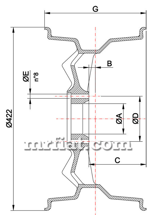

Kann mir jemand sagen, welche ET die Original Campagnolo Felgen der Größe 10x15 und 13x15 haben.
Guepe

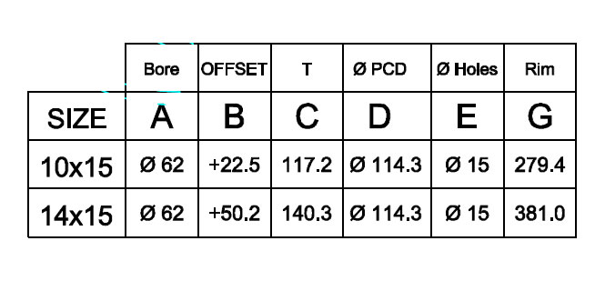

Habe bei "Mr. Google" noch diese Specs gefunden...
ja, - das sind aber die 14x15. Die haben doch sicherlich eine andere ET als die 13x15?
Steht das nicht auf deinen Felgen sogar außen drauf?
Kommen die 14x15 breiter raus als die 13x15 ?
Die 14x15 sind exakt 1 Zoll breiter nach aussen.
das heißt also das die Rad Reifen Kombi breiter (von hinten) aussieht, da die Felge etwas mehr heraus steht? Sehe ich das richtig?
Weiß von den Pantera Fahrern wirklich keiner welche ET die Original Felgen haben?
