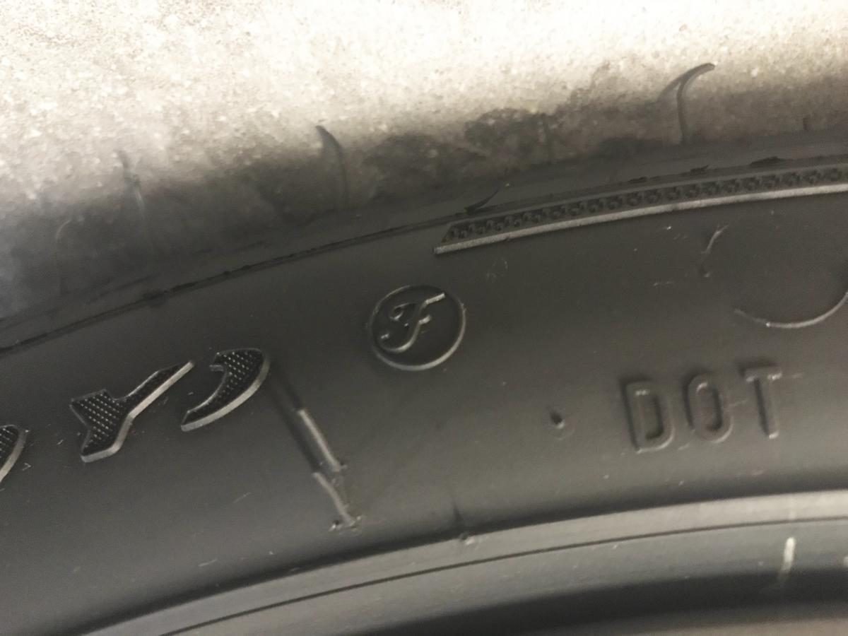

Grüß Dich, bei Pirelli handelt es sich um die „F“ Kennung. Ich habe zufälligerweise erst heute mit dem Serviceleiter vom Ferrari-Freundlichen darüber gesprochen, da mein 458 neue Hinterreifen braucht (habe ich schon in der Garage liegen) und die vorderen Pneus (235er) von Pirelli  mit F Kennung derzeit in D nicht zu bekommen ist.
Die Empfehlung von Ferrari, Reifen nur satzweise zu tauschen, ist bei Pirelli momentan so nicht möglich.
Das „F“ ist auf der Seite sichtbar, spielt bei der TÜV Abnahme aber keine Rolle, so zumindest meine Erfahrung.

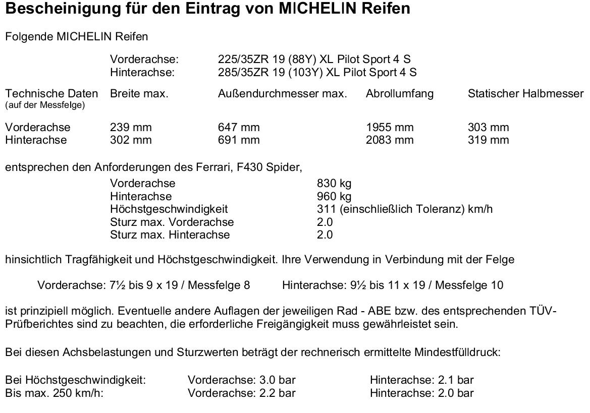

Ich wollte mir eigentlich den Pilot Sport 4S zulegen, hier im Forum, von F40org, ist eine Reifenfreigabe abgelegt, jedoch in Breite 235. ich benötige aber 225.
Kann ich den trotzdem fahren und mir den eintragen lassen???
Kann mir jemand hier sagen, welchen MICHELIN Reifen ist ohne Einschränkung auf meinen F430 Coupé BJ 2008 nun fahren darf.
Die Kennung ist mir total Wurscht.
Danke schon mal für eure Antworten.
Michelin 4S... musst nicht eintragen lassen. Ist ja die gleiche Dimension. Reifenfreigabe einfach von Michelin schicken lassen zur Sicherheit.

die Bescheinigung hatte ich letztes Jahr gepostet. Hier ...
Am 28.8.2018 um 18:11 schrieb hema:
das mit den 225/35 vorne würde ich mir nochmal überlegen. Schau Dir mal den Mindestfülldruck bei Höchstgeschwindigkeit an ...

Hab bei meinen Porsche immer auf N-Kennung geachtet und jetzt beim Ferrari ebenfalls auf die Empfehlung des Händlers gehört und Reifen mit F Kennung montieren lassen.
Ich kann dazu etwas beitragen, weil ich erst vor 2 Wochen exakt dieses Thema bei meiner Ferrari Niederlassung hatte.
Es gibt de facto einige Unterschiede zum normalen Reifen bzw. zu den anderen Kennungen.
Ich bekam Einblick in ein internes Dokument (ich glaube, von Pirelli)  zu Schulungszwecken für Ferrari Mitarbeiter, in dem die Gummimischung, die Karkasse wie der Aufbau und Optik der Außenflanke mit den anderen Kennungen in Text und Bild verglichen wurde. Es war absolut eindeutig und unzweifelhaft, dass die Reifen mit F-Kennung zu den entsprechenden Autos abgestimmt sind.
Insofern würde ich immer die F-Kennung vorziehen, sofern verfügbar...
