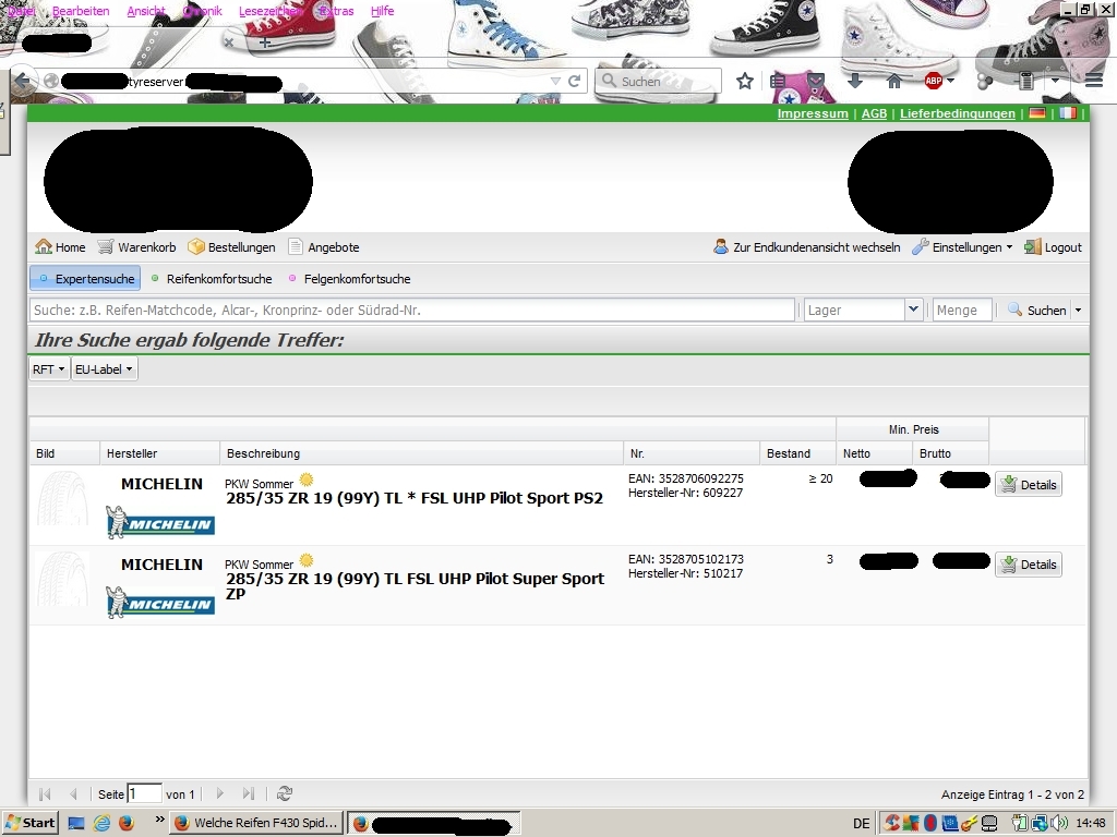

haste den schon mal live bei nem einschlÀgigen reifenhÀndler
vor ort angefragt ? wenn ich bei meinem jetzt gerade die bestÀnde
abfrage zeigt der mit mehr als 20 PS2 und genau 3 PSS ! als
kurzfristig lieferbar ...und das sind nur die welche ich direkt ordern kann
