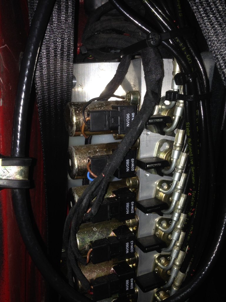

Hallo und sonnige Grüße,
meine Pumpe hat gerade beim öffnen des Verdecks gegurgelt
und der Öffnungsvorgang stand kurz still.
Habe das Verdeck wieder geschlossen.
Die HOERBIGER Hydraulikpumpe sitzt hinter der Verkleidung auf der Beifahrerseite.
der Ölstand ist 1,5 cm unter der Sternmarkierung.
Würde gerne nachfüllen, aber wo.
Lieben Dank für Infos!
Sonniges smile
Hi,
in Deinem Bild 3 siehst Du oberhalb des Hydrauliköl-Vorratsbehälters einen Alu-Block
auf der linken Seite dieses Alu-Blocks befindet sich zentral in Verlängerung der Füllstandsmarkierung eine 5mm Inbuss-Schraube - dies ist die Füllschraube
Du kannst nun versuchen - nach Abdeckung mit vielen Lappen - hier einen Schlauch mit Spritzflasche anzusetzen und darüber Hydrauliköl "einzuspritzen" (sehr eng, wenn es klappt dauert es nur 5min, ansonsten Sauerei :wink:)
oder Du kannst das ganze Teil in Bild 3 samt Vorratsbehälter ausbauen -
dazu müssen die beiden messingfarbenen Klammern oben und unten ab sowie eine 10mm Sechskant unten rechts - dann kannst Du das gesamte Ensemble herausziehen und den Behälter seitlich haltend füllen (das Prozedere dauert dann ca. 30min)

hatte schon 5er Inbus Schlüssel in der Füllschraube
da die aber bombenfest ist
hab ich erst mal zurückgezogen.
Werde kleine Verlängerung nutzen
und dann öffnen.

Ich würde die Schrauben lösen und dann schräg halten sonst geht so gut wie nichts rein Hatte das vor kurzem auch probiert aber da geht das meiste daneben
