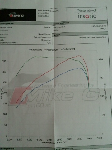

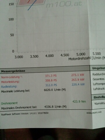

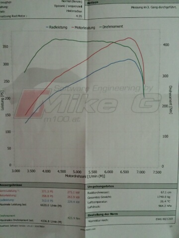

Hallo Leute war gestern bei einer Leistungsmessung und der hat folgendes herausgefunden: Normleistung 371PS, MotorLeistung 358PS, Radleistung:312PS, Drehmoment 424Nm
So kann man zufrieden sein mit diesen Werten?
Korrektur nach EWG 80/1269
Warum weicht die Normleistung von der Motorleistung so viel ab? und habe ich jetzt 371PS oder nur 358PS?
kann mir dass bitte jemand sagen
habe das Leistungs Diagramm auch gepostet
bitte um reichlich antworten
Die Motorleistung ist der zum zeitpunkt effektiv gemessene Wert bei einer gewissen temperatur und Luftdruck. Die Normleistung wird angepasst an eine normierte temperatur/Luftdruck.
Z.B. Du hast die leistung gemessen bei 35 grad. Die Normleistung wird bei 20 grad (genaue temperatur weiss ich nicht) angegeben.
Daraus resultiert der unterschied. Die Normleistung ist auch die die eigetragen wird.
Du hast eine geschätzte Motorleistung von 371 PS bei Normumgebungsbedingungen.
Das einzige was wirklich gemessen ist: die Radleistung bei Umgebungstemperatur zum Messzeitpunkt. Schon die Normalisierung der Temperatur ist ein Stück weit ein Schätzwert, da Motoren unterschiedlich auf den Luftdruck und Temperatur reagieren.
Die Umrechnung von Radleistung auf Motorleistung ist eine Mischung aus Messung (Radleistung und Schleppleistung), Referenzwerten und einem guten Schuss Raten - darum kommt auch bei jedem Prüfstandtyp was leicht anderes raus - zumindest ein paar Prozent Unschärfe muss man immer einkalkulieren.
Also sollte ich eine zweite Meinung einholen? Oder nochmal auf einen anderen Prüfstand fahren? Mein Porsche wurde auf der Strasse gemessen mit Insoric. Also nicht am Rollenprüfstand!! Von welchen Werten kann ich jetzt ausgehen?
Tja, keine Ahnung. Ich weiss nicht viel über diese Lösung, kann eines aber sagen: die Genauigkeit wird noch mehr als beim Rollenprüfstand davon abhängen wie gut die Daten sind, die die Software über den Wagen hat, weil bei Messung über Beschleunigungssensoren die Leistung über noch sehr viel mehr Parameter zurückgerechnet werden muss.
Bei einem Standard-Elfer kann man vermutlich davon ausgehen daß die gespeicherten Fahrzeugdaten gut sind.
Also mein Porsche ist aber KEIN Standarte 11er. Er hat Fächerkrümmer, eine andere abgasanlage, größere Drosselklappe anderen ansaugkanal und sportluft Filter verbaut und zusätzlich wurde er gechipt.
Mein Tipp: Vergiss das Insoric-Zeugs! Das mag in der Theorie funktionieren, in der Praxis gibt es jedoch viel zu viele Parameter, welche Fehlerquellen sein können. Mir sind genügend Fehlversuche (ja, auch bei guter Vorbereitung!) bekannt.
Fahre lieber auf einen gescheiten Rollenprüfstand, dann hast Du einen besseren Anhaltspunkt, was Dein Fahrzeug leistet. Achte darauf, dass dieser EWG misst und nicht nach DIN, so hast Du zwar auf dem Papier weniger Leistung, das Resultat ist aber genauer.
Willst Du wirklich wissen, was der Motor leistet, kommst Du nicht um einen Motorenprüfstand herum, diesen Aufwand würde ich jedoch nicht wollen.
Bisher war ich mit sämtlichen Fahrzeugen immer auf einem Rollenprüfstand eines renommierten Tuners (Sportec in Höri/ZH). Bei den dort ermittelten Werten lag zwar meist eine tiefere Zahl als bei anderen Prüfständen an, die Vergleichsfahrt hat dann aber schnell aufgezeigt, was realistischer ist.
