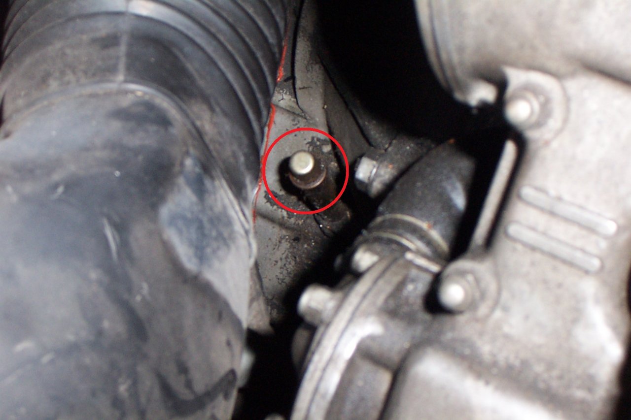

Hallo in die Runde,
ich habe mal eine Anfängerfrage - bin ja nur Laie aber versuche mich so gut es geht weiterzubilden. Mein 308 GTS verliert etwas Öl. Ist nicht viel aber immerhin reicht es für einige Tröpfchen auf den Garagenboden. Die Stelle habe ich identifiziert, jedoch weiß ich nicht, was das für ein Bauteil ist, welches da leckt und wie ich es reparieren kann. Ich habe die betreffende Stelle im beigefügten Foto rot eingekreist. Es sieht aus wie ein Ventil oder so etwas. Im Hintergrund sieht man gut den Dreck, der sich im ausgetretenen Öl festgesetzt hat. Die obere Kappe ist locker und lässt sich drehen. Zur besseren Orientierung: Von hinten auf den Motor geschaut, ist es links vom Motor unten an der Kupplungsglocke, Getriebe/Transfergetriebe. Könnt Ihr Licht ins Dunkel bringen und mich aufklären, um was es sich da handelt und wie ich das wieder dicht bekomme?

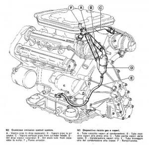

und zwar der Schlauch vom Nippel der Getriebeentlüftung rechts vom Transfergetriebe (siehe Dein "Ventil") zum Ölabscheider (schwarzer Zylinder oben links im folgenden Bild)
Das Getrieb deines Fahrzeugs entlüftet zur Zeit in die Atmosphäre X-)

Ah ok, na das ist ja einfach. Eine Lösung, die mir gefällt. Werd ich mir gleich morgen einen Schlauch besorgen und das Problem lösen.

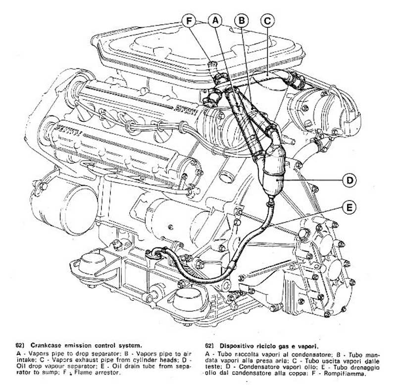

Michael, eine Frage hätte ich aber doch noch. Werksseitig scheint dieser Schlauch gar nicht vorgesehen (siehe Skizze), zumal dann ja auch das Getriebeöl in die Wanne des Motoröls geleitet würde. Zugegeben, bei den paar Tröpfchen fällt das nicht ins Gewicht und sicherlich kein Problem - sofern die überhaupt bis da oben zum Ölabscheider kommen und nicht wieder zurück laufen. Dennoch meine Frage, was da Werksseitig vorgesehen ist? Mein Ölabscheider hat auch gar keinen weiteren Zugang. Den kann ich natürlich recht einfach über ein T-Stück realisieren. Dennoch würde mich interessieren, wie es werksseitig vorgesehen ist. Dazu finde ich irgendwie nichts in meinen Unterlagen.

ab 1980 wurde die Getriebeöl-Entlüftung im Rahmen der US-Emissions-Vorschriften wie folgt geändert (s. Schlauch G) :
das Öl steigt übrigens nicht in der Leitung hoch, vielmehr sollen die Öl-Dämpfe über den Abscheider - wie auch jene des Kurbelwellengehäuses - zurück in den Einlass geführt werden
beim Vergaser war das noch nicht vorgesehen obwohl beim Tausch der Ölabscheider manchmal jene vom Einspritzer hergenommen wurden um die beschriebene Funktionalität nachträglich herzustellen
Du kannst das nun ebenso tun ... oder einfach so lassen - wäre tatsächlich mal "normal" :wink:
eine Abdichtung ist NICHT vorgesehen und keineswegs zu empfehlen
also: live with it 8-)
Gruß aus MUC
Michael

Hallo Namensvetter,
das geht noch einfacher. Michi hat ja schon beschrieben wozu es dient, nämlich ausschließlich der Entlüftung.
Schlauch (oder Kupferrohr) drauf, nach oben führen, und entweder am Ende eine Schnecke biegen (das sieht insbesondere bei einem Kupferrohr sehr schön aus), oder einen Benzinfilter (Zubehörhandel Motorrad, Rasenmäher) aufstecken!
Warum das Ganze?
1. Vermeidet den "Dreck" rund um die Entlüftung!
2. Und du möchtest auch nicht dass "rückwärts" Dreck ins Getriebe gelangt.
