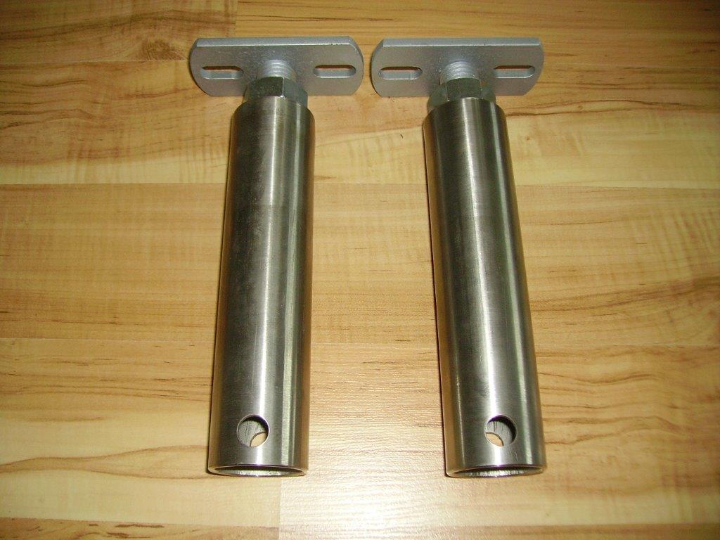

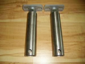

Bei weiterer Verwendung der originalen US-Front-Stossstange gibt es zwei Optionen:
1.) anbohren der OEM-Dämpfer (am besten von unten, denn dazu muss die Stosstange nicht unbedingt abgebaut werden)
je nach Baujahr entströmt Luft/Gas (nicht explosiv, zischt nur kurz) oder Öl (steht nicht unter Druck, spritzt daher nicht)
die Stosstange wird danach inkl. OEM-Halter ca. 5cm in die Dämpfer reingeschoben -
manchmal leicht, manchmal nur schwer möglich, dann mit Wolldecke zum Schutz abdecken und Fahrzeug ganz langsam Stück für Stück gegen eine Wand setzen :wink:
meist bleibt die Stossstange von selbst an ihrer neuen Position, falls nicht: Sicherheitsschraube mit evtl. zweiter Bohrung zwischen Dämpfer und Halterrohr anbringen
2.) verkürzte Halter passend für die OEM-Dämpfer verwenden
so sehen sie aus:
diese gibt es von der Firma Macarbon speziell für die 308-Lösung als plug&play-kit
(eine gute Anleitung ist dabei, bei Fragen dazu kontaktiert "John")

Hmm, $175 für zwei Rohre mit einer Bohrung und einer Platte vorn dran - stolzer Preis. Zumal noch shipping und ggf. Zoll und Einfuhrumsatzsteuer drauf kommt.
Das baut ein Metallbauer hier für weniger Geld, man muss halt vorher ein wenig messen, damit der weiss was er bauen soll.

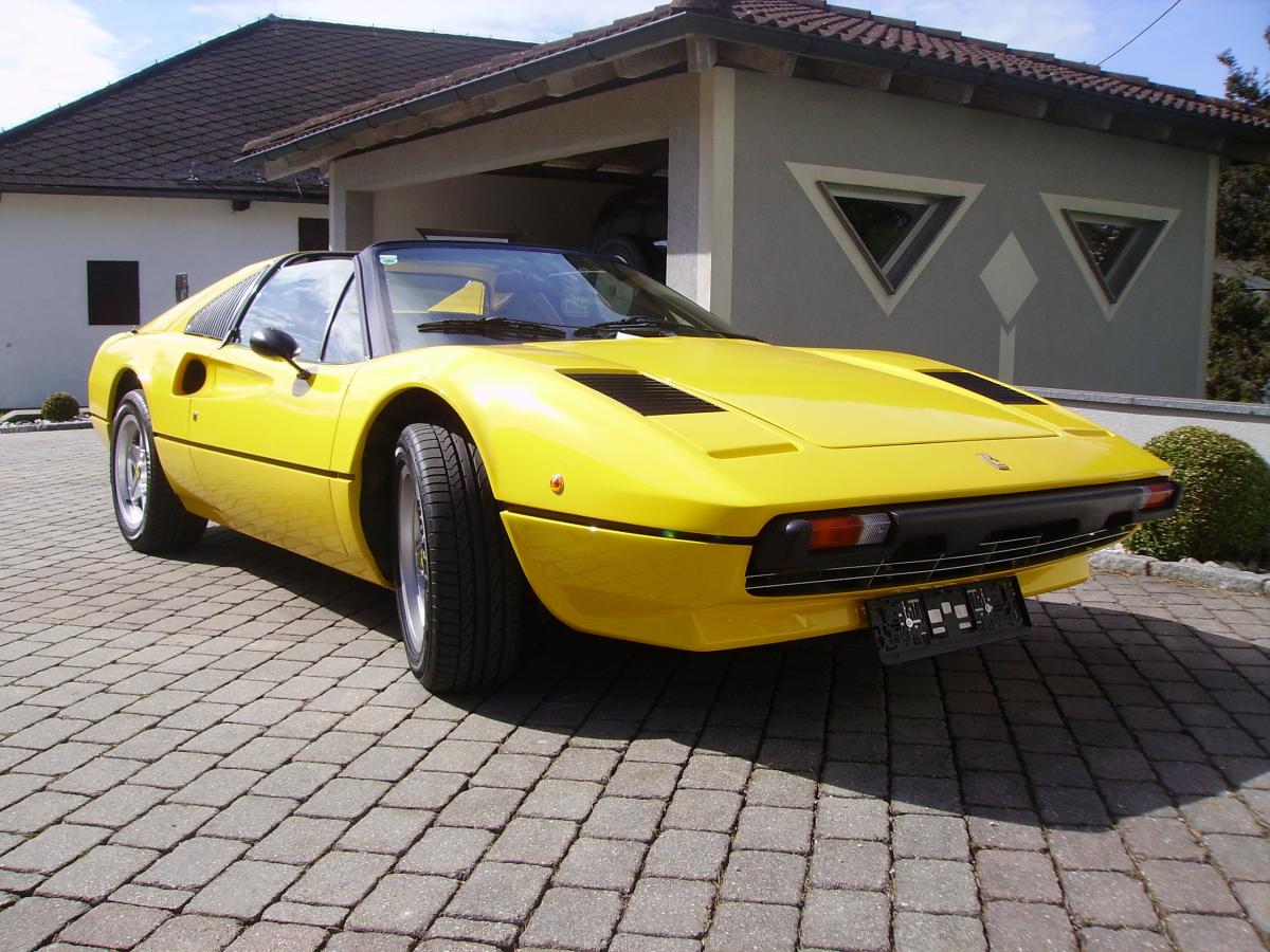

Ich habe meinem US-GTS auch umgebaut und dabei die originalen Stoßstangen verwendet.
habe mir dazu in jede Richtung verstellbare Halter gefertigt, diese kann man eins zu eins tauschen und perfekt einstellen.
helmut2
@Helmut2
sieht nach sehr sauberer Arbeit aus, Glückwunsch!
JK
sehr schön, Helmut :-))!
hast Du Deinen 308 GT4 noch ?
und wie läuft das Pantera Projekt ? gibt ja immer was zu tun :wink:
Gruß aus MUC
Michael
Freut mich zu hören, dass die Halter gefallen.
Michael, den GT4 habe ich noch, gehört unter anderem zu meinen Lieblingen.
Pantera, war trotz gutem Zustand einiges an Arbeit, ist inzwischen bis auf einige Schönheitsfehler fertig, ist schon angemeldet und bin auch schon ca. 200km damit gefahren. Ist ein echt krankes Teil.

  • 4 Monate später...

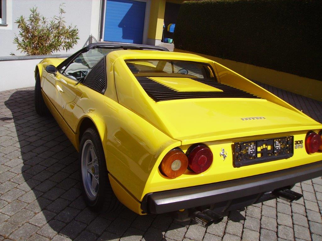

Hallo Helmut2,
schicken gelben Flitzer hast du da.
War der rechte Außenspiegel bein deinem schon dran?
Ich würde mich sehr freuen, wenn du mal noch ein Foto von vorn machen könntest.
LG
Hallo 1teilnehmer,
Danke.
ich habe beide Außenspiegel erneuert, es waren aber schon vorher zwei Spiegel montiert.
Ich hoffe es klappt mit dem Bild.
Helmut
