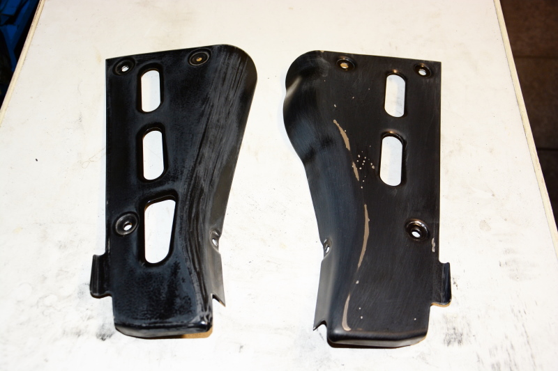

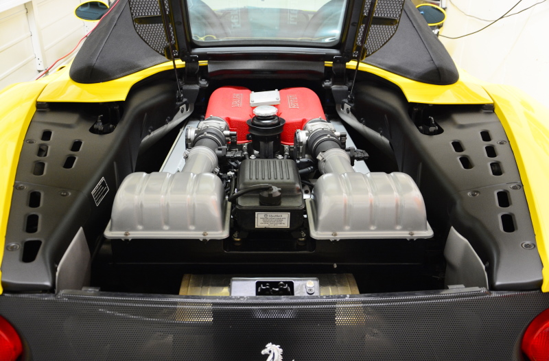

Ein bisschen getrieben von Jamarico`s Thema "Frühlingsauffrischung Ferrari 360" möchte ich euch hiermit nicht vorenthalten was ich am Oster Wochenende gemacht habe. Da das Wetter sehr schlecht war, fiel es mir auch nicht besonders schwer mich in der Garage zu verschanzen.

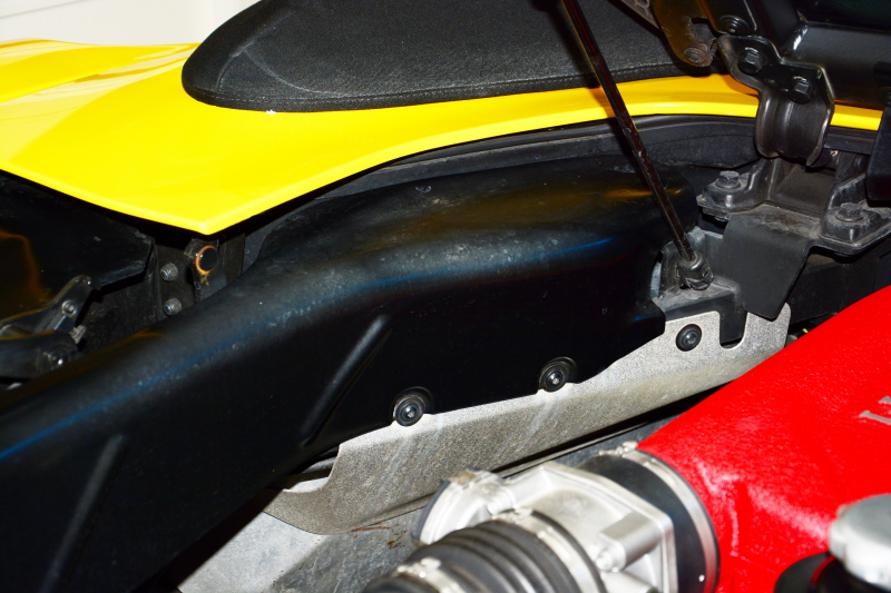

Ausgangslage sind diese Bilder meiner Motorraum Verkleidung an denen ich mich schon lange gestört habe.

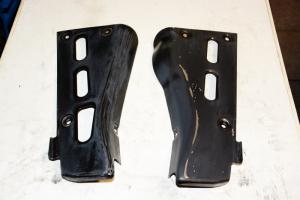

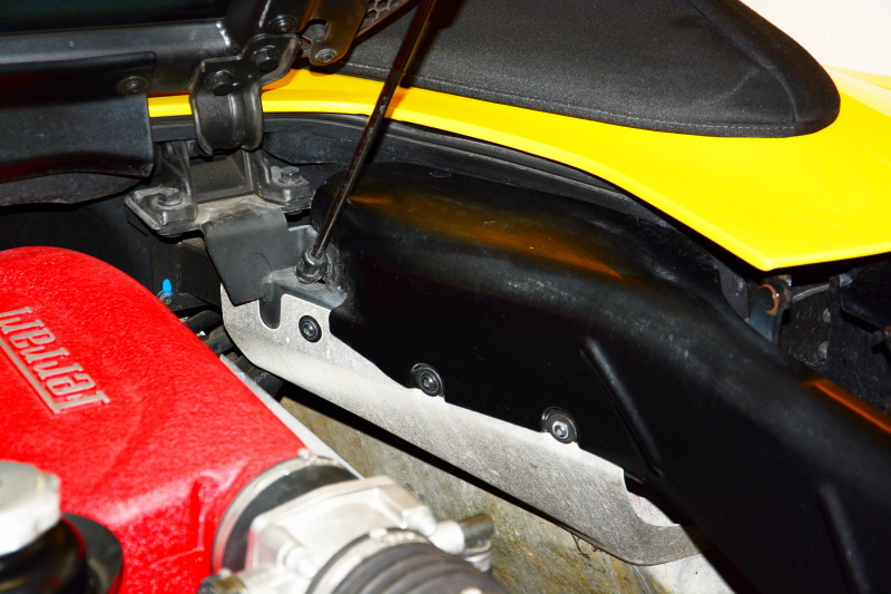

Die Hitze speziell des Bereich um die Auspuff Kollektoren hat den Lack der Verkleidung angegriffen und auf der Rechten Seite an dem hinteren Deckel die Farbe angehoben.

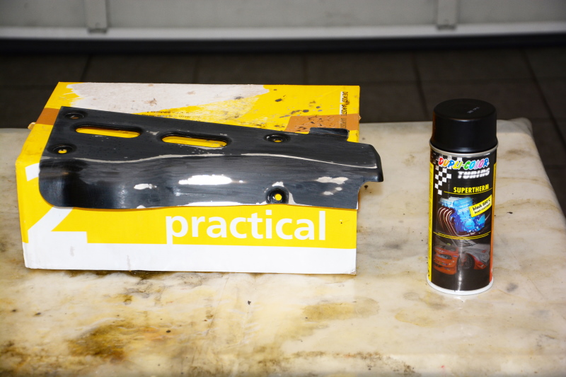

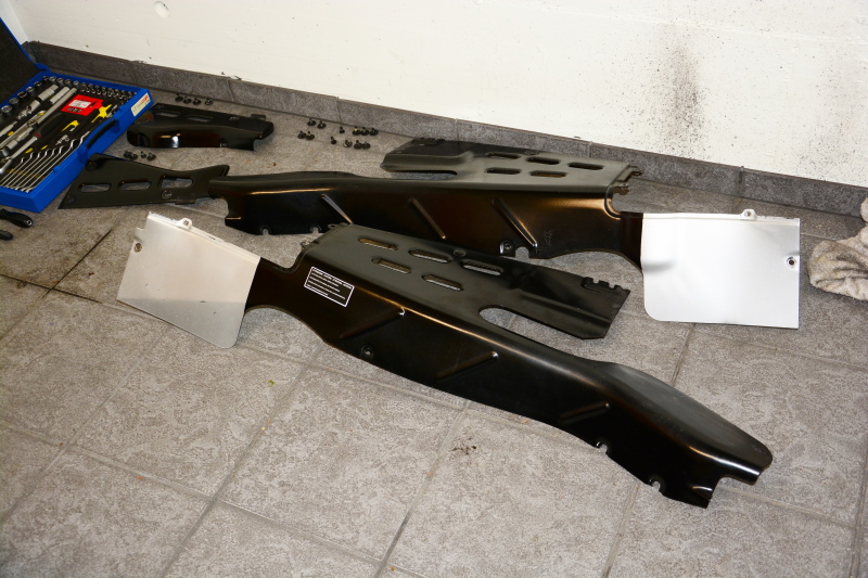

Demzufolge ging es zuerst mit dem Ausbau los.

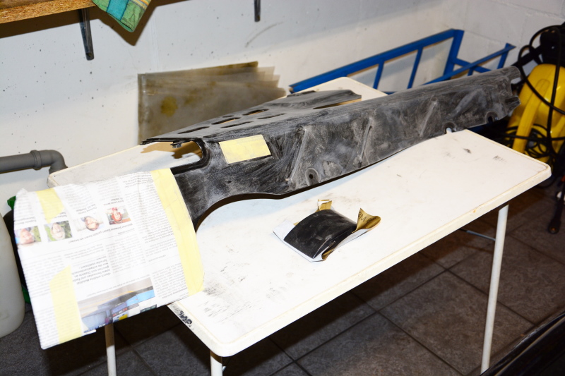

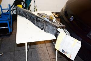

Dann das anschleifen mit 320 und 1000 Papier.

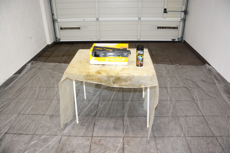

Dann kurzerhand meine Garage in eine kleine Lackierkabine umfunktioniert und die Teile mit Temperatur hochfesten Lack lackiert.

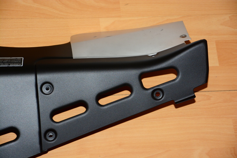

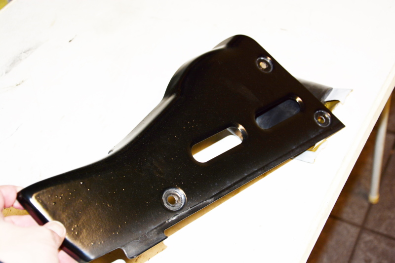

Nach 2 Tage Trockenzeit:

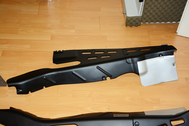

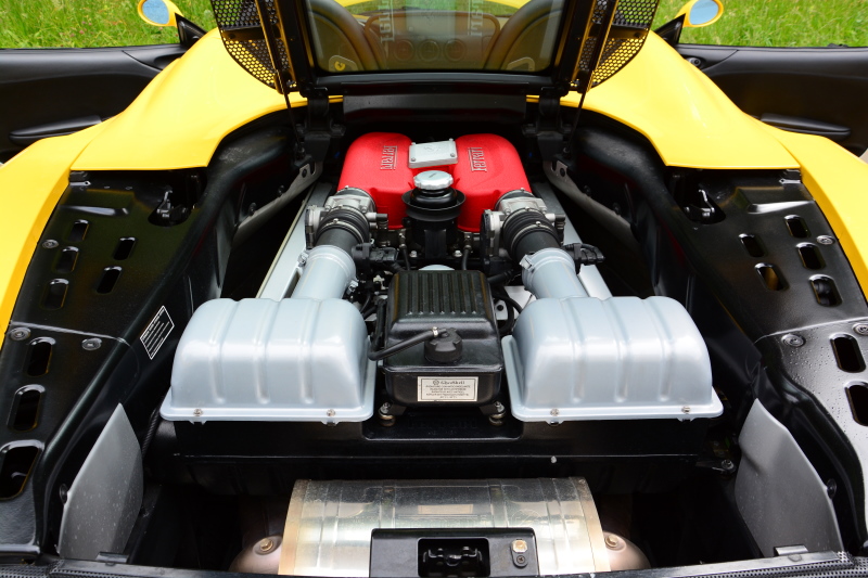

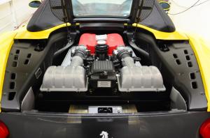

Und zu guter Letzt der Motorraum wie er jetzt aussieht.
Die Mattlackierung gefällt mir viel besser, sieht sportlicher aus und ist jetzt auch noch Temperatur fest.

Saubere Arbeit...matt lackiert gefällt mir auch besser :-))!
Hast Du Erfahrung mit dieser Art von Lacken?....denkst Du, dieser ist den rauhen Umgebungsbedingungen gewachsen?
Nebst den hohen Temperaturen muss dieser auch Nässe und den Einsatz alkalischer Lösungen aushalten und dabei noch gut aussehen :wink:

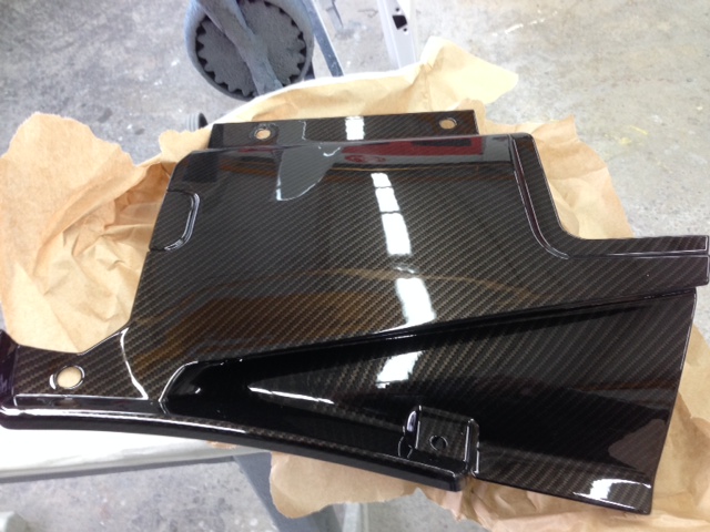

Hatte meine Verblendungen mit Transferfolie Carbon bekleben lassen und anschließend Klarlack
Sieht super aus, schön glänzend.
Jedoch jetzt nach 1000 km geht die Folie oder Klarlack hoch, aber nur im unteren Bereich, der Krümmer.
Schade war ein Versuch wert. So habe ich im Winter wieder eine Aufgabe.

Also die Erfahrung eines Lackierbetrieb habe ich leider nicht. :wink:
Aber diesen Typ von Lack habe ich schon mehrmals eingesetzt und an den verschiedensten Teilen. Unter anderem den gesamten Auspuff meines Lancia Delta EVO.
Offensichtlich leidet der Glanzlack der Originallackierung unter der extremen Hitze des Motorraum, dass war auch der Grund für den Griff zu diesem Typ Lack.
Ich hoffe wirklich dass es nun länger hält, aber falls es wieder losgeht dann sind die Teile ja schnell wieder ausgebaut. :D

aber hast Du keine Bedenken, dass 1000er Korn dass ganze zu glatt macht, zwecks vernünftiger Haftung, wir sagen immer nicht über 320/360.... nur so ein Gedanke...

Ich möchte gerne den Thread wieder hoch holen, da meine Abdeckungen auch nicht mehr so schön sind und ich das demnächst angreifen will. Gibt es denn von Usern weitere Erfahrungen mit dem oben genannten Lack? Hat das noch jemand umgesetzt? Hat jemand schon den dazugehörigen Klarlack benutzt, um es glänzend zu machen von der Optik? Allerdings hält der Klarlack nur bis 500 Grad, während schwarz bis 800 Grad hält. Ist halt die Frage wie warm das im Motorraum wird, vor allem im Bereich der Krümmer.
Glanzlack hätte die selbe Firma das hier:
http://www.motipdupli.com/de/produkte/dupli-color/auto/tuning/ipg-1554.html
Allerdings nur bis 300 Grad, keine Ahnung ob das reicht. Die Frage ist auch wie es optisch aussieht. Ob es besser ist gleich diesen Glanzlack zu nutzen oder das normale Schwarz bis 800 Grad und mit 500 Grad Klarlack drüber. Ich bin mir noch nicht sicher ob ich es matt will oder möglichst wie original in glanz.
