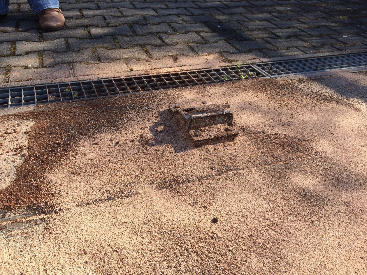

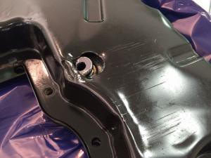

Bei meiner ersten Ausfahrt heute wollte ich stolz unseren GT MF4 aus 2006 dem guten Freund vorführen und bin in dessen Einfahrt an einer Metalllasche des Hoftores hängen geblieben. Dabei hat es mir die Ablasschraube inklusive Gewindesitz aus der Ölwanne des Motors herausgerissen. 8 Liter Motoröl verbreiteten sich im Hof.
Nun meine Frage: Hat der Motor N62B48B im GT MF4 eine orignal BMW Ölwanne oder ist das ein angepasstes Wiesmann Teil?

Ein guter Schlosser schweißt Dir da ruck zuck ein neues Gewinde rein mit passender Schraube, fertig!
Wanne runter, hin zum Schlosser (versuchs mal bei einem Landmaschinenhandel, die sind richtig gut, da die Bauern auch alles kaputtkriegen an ihren Traktoren!), reparieren, neue Dichtung besorgen, oder mit "Atmosit" ankleben, fertig!

Die Ölwanne ist aus Verbundwerkstoff, nix Metall!
Hey, dann ist es ja noch einfacher,
einlaminieren mit Epoxidharz, kannste selber machen, oder ein Bootsbauer!

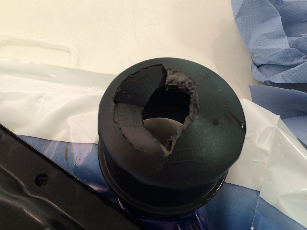

Mein nächtliches Studium des Internets hat ergeben, dass es sich nicht um die Ölwanne handelt, sondern am Ölfiltergehäuse wurde die Verschraubung abgeschert. Das abgebrochene Teil sah aus wie die Ölablasschraube der Ölwanne, daß auch im Ölfiltergehäuse eine Ablassschraube ist habe ich nicht vermutet.
Also morgen den Wagen auf eine Hebebühne und ich hoffe, dass es mit dem Austausch des Filtergehäuses getan ist.

Im Endergebnis musste ich die Ölwanne und das Ölfiltergehäuse austauschen!

Die Wanne kannste easy schweißen (lassen), Filtergehäuse besser neu!
Die Kontruktion seitens Wiesmann ist aber auch semioptimal. Bei einem KFZ mit wenig Bodenfreiheit sowohl Ölfilter als auch Ablaßschraube in den gefährdeten Bereich zu hängen...

Diese Toranschlagsknubbel sind für manche Modelle ein unüberwindliches Hindernis. Wo ich mit der 806 quasi ungebremst drüberfahre, blieb @ManiMammut mit einem MF5 lautstartk hängen. Schaden kann noch besichtigt werden, der Knubbel ist auf infinitisimale Größe geschrumpft (worden).

Unter anderem 8l Motoröl verteilt, von dem mit ganz, ganz viel Glück nichts im Grundwasser gelandet ist. Keine Lappalie.
Ich bin da ganz bei Kai - Tod den Toranschlagsknubbeln!
Ihr seid klasse!
Ja, das Öl musste aufgenommen werden und da ich am Ostersonntag gegen 10:00 Uhr die Feuerwehr rief, konnte ich erleben, was 8 Mann mit 2 Besen, einer Schaufel und 5 Sack Ölbinder alles schaffen können! Die Alternative wäre wohl der Kirchgang gewesen!

Dadurch, dass sich das Teil noch auf der Einfahrt befindet und damit "bergauf", wird der Winkel nochmal verkleinert, sodass der Abstand zum Boden noch geringer wird.
