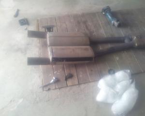

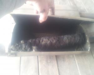

Servus zusammen,
heute war es soweit:
Auspuff ausgebaut und Endschalldämpfer aufgeschnitten.
Das Ergebnis könnt ihr ja auf den Fotos sehen! DER SCHALLDÄMPFER WAR LEER!!!!
Unten, in den Tüten, könnt ihr die neue Schalldämmwolle sehen, die ich reingestopft habe.
Eingebaut hab ich den Auspuff noch, aber Probefahrt kommt morgen.
Grüsse Heili
So sehen die zumindest bei späteren Modellen nach gehöriger Fahrtstrecke immer aus. Dröhnig wie verrückt in fast jedem Drehzahlbereich, bei geschlossenem Verdeck extrem unangenehm in den Frequenzen.
Markus
