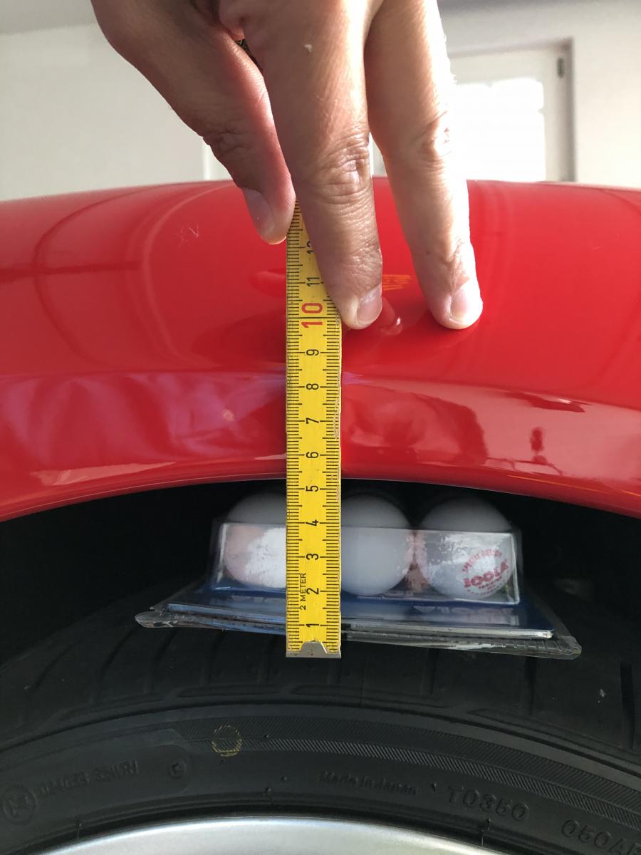

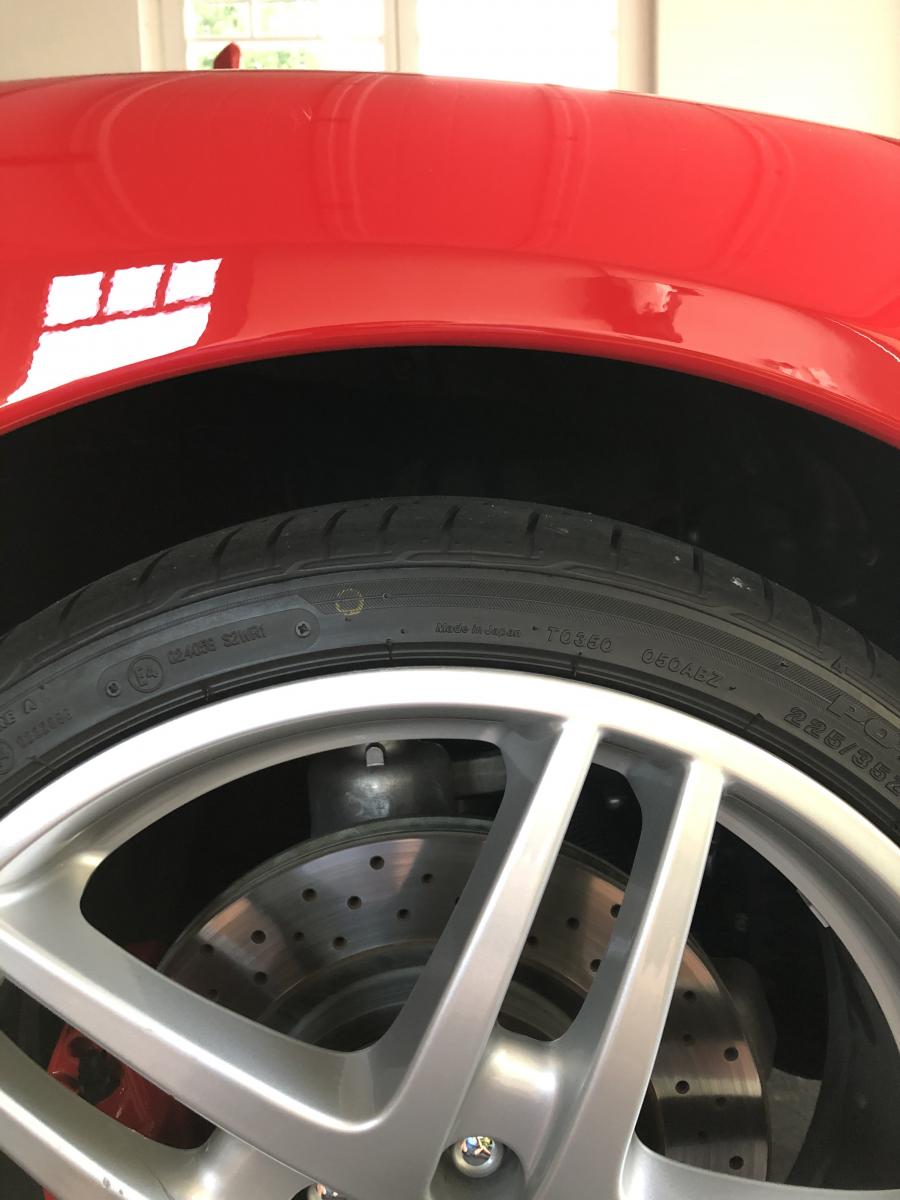

Was würdet ihr sagen: zb 1cm tiefer?
Die liegen Serie nicht alle gleich hoch. Poste mal ein Bild das aussagekräftig ist. Bei mir hättest du bei 1 cm gar nicht anfangen brauchen. 3-4 cm sind da eher der Standard und da setzt du nicht überall auf und kannst gut fahren. Wir fahren sicher alles, aber nicht langsam. Empfehle dir aber auch die H&R Federn, da diese progressiv gewickelt sind.

Tip: Bitte immer von der Innenkante bis zur Radnabenmitte messen an allen 4x Rädern und diese vor irgendwelchen Umbauten notieren.

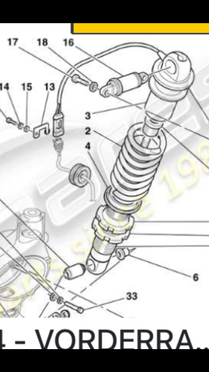

Die Frage die ich hätte ist die nach dem Anzugsdrehmomet der beiden Befestigungsschrauben des Dämpfers oben am Rahmen und die Mutter unten am Querträger.
Ich hatte die Dämpfer zwecks dezenter Tieferlegung ausgebaut und nun sollen sie wieder zurück ins Fahrzeug.
Vielen Dank für einen Tipp.
Hallo Joe,
ja, in etwa. Es geht um die Schrauben Nr.17 und die Mutter Nr. 6 im Bild.
Nr. 17 sind 50 Nm. Ich denke du meinst eher die Nr. 20 oder?
Oje, wieder mal meine Brille nicht auf gehabt.
Du hast natürlich recht, die Nr. 20 war gemeint 🫣.
