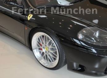

Hallo zusammen,
Der Saggio in München bietet derzeit einen 360er Modena mit (angeblich) original Ferrari Zubehör-Felgen an. Ich kann nur sagen, dass sie 19 Zoll groß sind und ein poliertes Tiefbett haben.
Mich würde interessieren, was das für Felgen sind. Sind die wirklich original? Sind die noch zu bekommen? Gibt es dafür einen Gebrauchtmarkt?
Ich meine, dass die auch schon mal auf einem F355 vom Ferrari Händler in Osterhofen angeboten wurden.
Bild anbei.
Ich kann mich nicht erinnern, dass es so Tiefbettzeugs für den 360 ab Werk gab.
Es gab 3-teilige Felgen die aber ein anderes Erscheinungsbild hatten. Aber der Saggio wird das schon wissen. :wink:
Meiner Meinung nach sehen diese eher wie BBS Le Mans Felgen aus..

Merke schon, das Styling ist nicht so euer Ding ;-)
Danke trotzdem schon mal. Vielleicht kennt sie ja doch noch jemand. Aber offensichtlich ist es dann "einfach nur Zubehör". Ohne Abschrauben werde ich das wohl nicht herausfinden. Finde sie eigentlich nicht schlecht - aber ich würde nicht zu viel Geld dafür ausgeben wollen (und weiß natürlich auch noch nicht wo sie überhaupt zu bekommen wäre).

Wenn das Auto sonst passt, dann würde ich versuchen diese Teile gegen Original-360-Felgen tauschen zu können. Dürfte ja für einen Vertragshändler kein Problem sein.
Vermutlich ist das Auto auch nicht so agil wie mit der Serienbereifung - das ist aber Mutmaßung meinerseits.
Die Fa. Iding-Power hatte diese Felge vor einigen Jahren mal als Zubehör für den 355 und 360 angeboten!
Ich denke aber, daß es das Unternehmen in Deutschland nicht mehr gibt.
So ist es.
Sicher gute Qualität. Andererseits Geschmackssache vom 5-Stern-look abzuweichen.
Habe diese auf meinem RS4 B5 und sind top! Jedoch auf dem 360er passen sie nicht finde ich...

Der 360er ist NICHT mit 19 Zoll Felgen zugelassen laut Ferrari , deshalb gibt es auch keine freigegebenen Felgen in 19 Zoll außer beim Challenge Stradale.

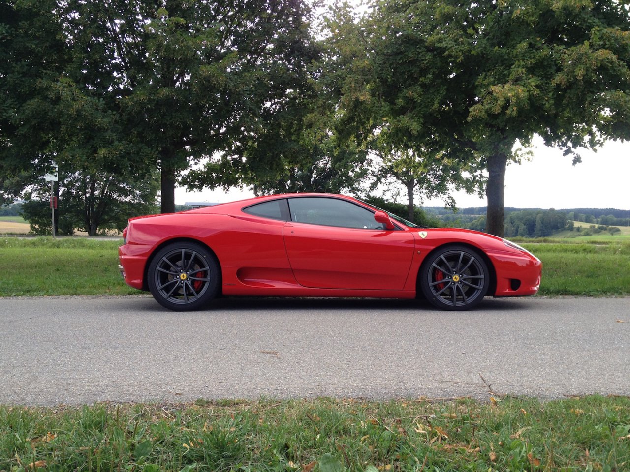

Ich hatte auf meinem Modena Bj. 2000 damals die Scuderia Felgen - das auto war unfahrbar & ich war wieder sehr froh die sehr leichten ( 8,5 kg VA ) 18 Zöller drauf zu haben.
Ferrari war wohl sehr Stolz auf die 5 Speichen OEM 18 Zoll Felgen von BBS die sehr leicht sind.
( anders als beim F430 - da sind es Betonklötze & ebenfalls von BBS :lol: )
Von daher kan ich nur raten wer das Fahrzeug sportlich bewegen möchte sollte bei Original Felgen & Reifen Dimensionen bleiben.
Beim F430 habe ich nun die Scuderia Felgen wieder drauf und spare mir 4 kg HA und 3,5 kg VA Gewicht zu den OEM Reifen & habe die bessere Optik , die auch zur 360 Karosse besser passen würde
Wow, sieht gut aus...aber dann macht das wohl keinen Sinn.
Vielen Dank für die Hinweise und die Tipps.
Unfahrbar, weil die Dimensionen nicht passen. Das sieht man ja schon auf dem Bild.
Vorne zu nieder, hinten zu hoch.....
285 und 225 19 wahrscheinlich ??
