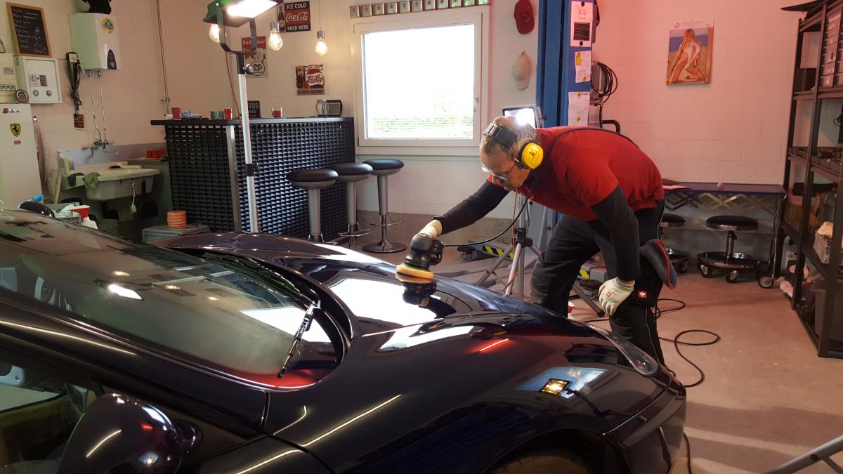

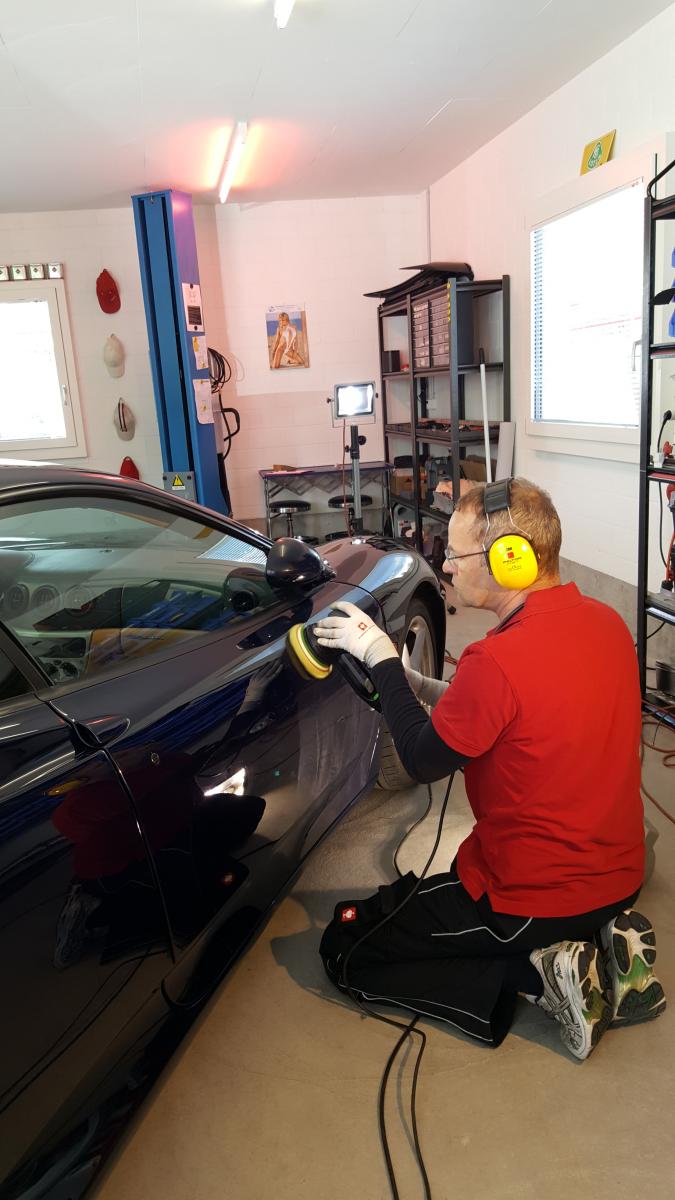

Hände (Muskulatur) Aua
meinste nicht,dass dies auch durch die verwendung einer excentermaschine begünstigt wird ?
Ja natürlich.
Aber das Ergebnis zählt!

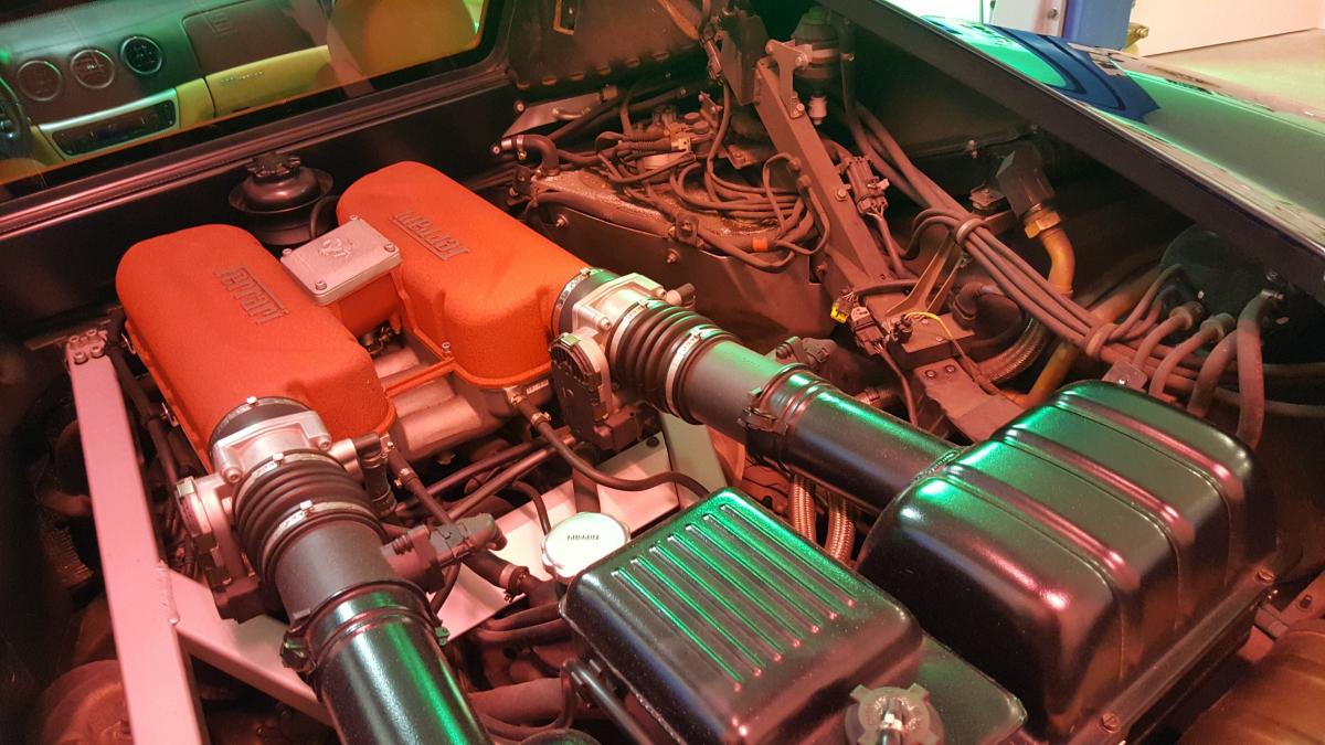

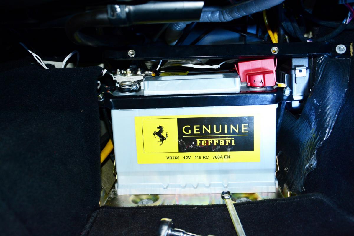

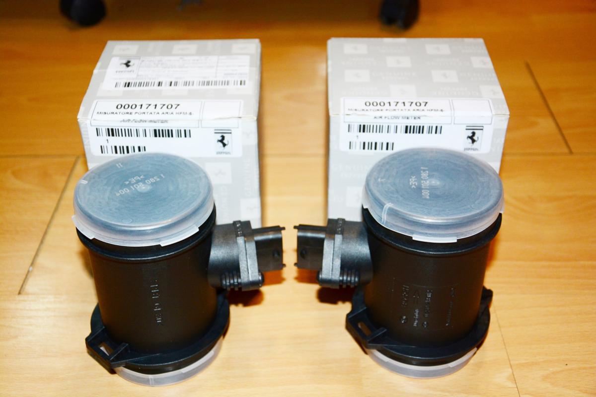

Für diese Saison hat mein Spider zwei neue Luftmengenmesser, eine neue Batterie und einen frischen Service bei Foitek AG erhalten.
Die LMM`s und die Batterie habe ich selber ausgetauscht und haben den grössten Unterschied ausgemacht.
Der Ersatz der Batterie war nach 6 Jahren dringend nötig.
Jetzt ist der Wagen für das Cars and Coffee von nächsten Sonntag bereit.
Die Batterie da unten im Fussraum ist so beschi..en zu Wechseln. Nicht nur vom Platz an sich und der Befestigung, sondern auch wegen der Gefahr hin, sie bei der Arbeit gleich an der darüber befindlichen Metallstange mit den Polen fest zu Schweissen. :D
Das stimmt Thorsten.
Ausserdem kommt in meinem Fall noch erschwerend dazu, dass ich die ganze Arbeit von der Fahrerseite aus machen musste.
Weil wenn mein Auto in der Garage steht, die Beifahrertüre nicht geöffnet werden kann.:(
Um während der Montage keinen Kurzschluss an der von dir erwähnten Metalltraverse zu riskieren, habe ich einfach die Polschutzkappen so lange wie möglich draufgelassen.:wink:

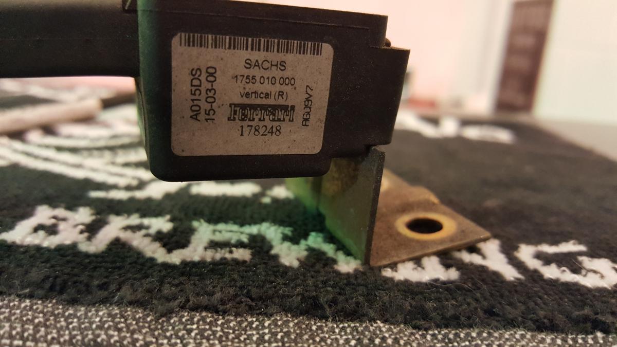

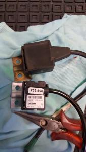

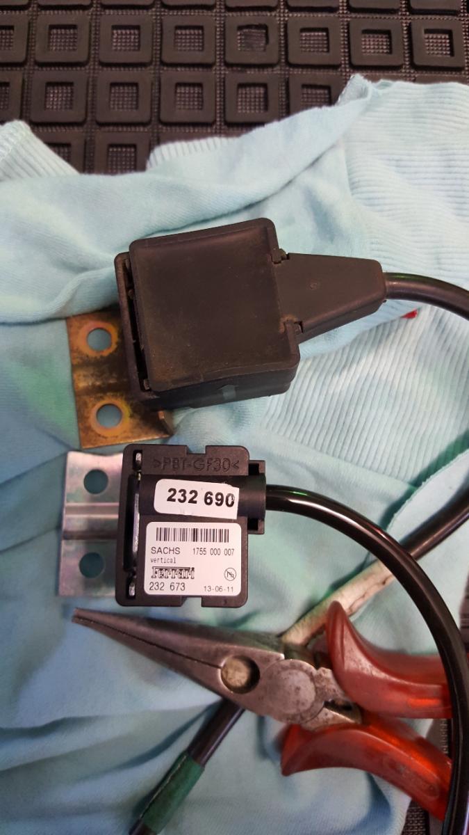

....systematische Dämpfer Fehlermeldung, -> Dämpfer hart -> Vertikal - Beschleunigungssensor hinten am Ende:
Neuer Sensor (Redesign - Part Nr. 232690) für 180 Geld eingebaut -> Problem behoben:
