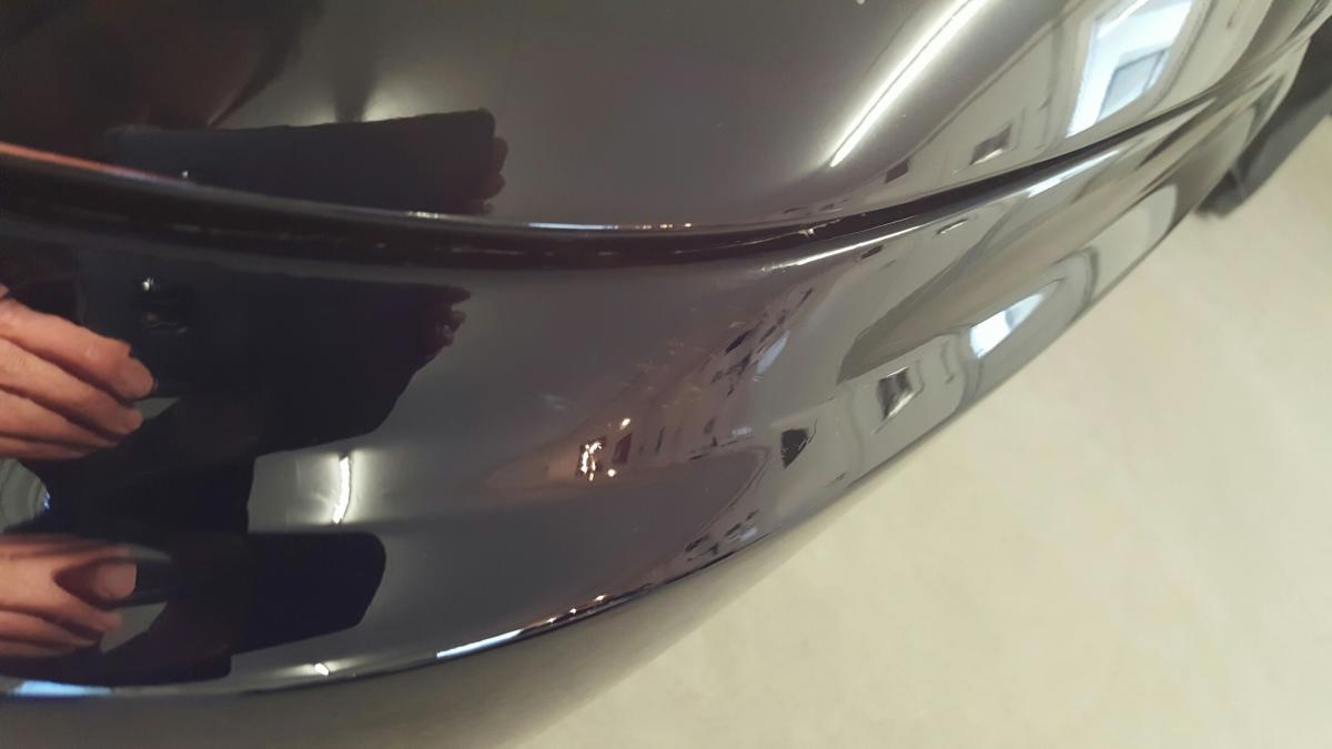

Die Probleme zeigten sich bereits bei der Abholung des Wagens. Es war mehr oder weniger der gesamte frontbumper davon betroffen. Der folierte Kofferraumdeckel sah aus, wie mit ganz feinen Kratzern übersäht. Praktisch kein Glanz, vielmehr eine diffuse Reflexion des einfallenden Lichtes.

Folie wurde zu heiß beim Verkleben. Dann verkratzen die Rakel die Oberfläche. Irreparabel. Vorne zu heiß zu viel gezogen und zu viel Trennmittel aufgebracht. Sehr "runde Formen" sind extrem heikel zu folieren. Wird die Folie überdehnt und zu heiß verklebt, kann das Trennmittel nicht vollständig ausgerakelt werden. Dann bilden sich Blasen. Aufstechen bringt nichts, die überdehnte Folie zieht sich nicht mehr ausreichend zusammen.
Der "Selbstheilungseffekt" ist extrem begrenzt, damit gehen nur leichteste Wirbelkratzer weg. Und Hitze muß da schon dran. Nur: Zu heiß ist sofort auch "kaputt". "In der Sonne" ist ein Märchen außer bei schwarz. Alle anderen brauchen einen gekonnt eingesetzten Heißluftföhn. Dauernde Temperaturkontrolle mit Infrarotthermometer oder das wird nix!
Deswegen wird so gerne "mattfoliert". Das sieht man die Kratzer nicht so. Hochglanz oder Steinschlag ist viel anspruchsvoller für den Folierer, weil schon ein Staubkorn an der Rakelkante die Arbeit zunichte macht. Manche Formen gehen nicht "in einem Stück", weil die Folie sonst überdehnt werden muß. Dann muß angesetzt werden und das sieht man.

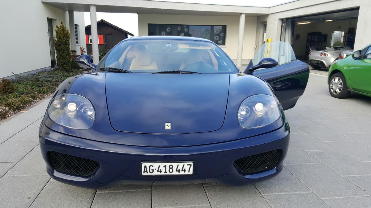

Ich will euch damit meine Frühlingsauffrischung an meinem 360 Spider nicht vorenthalten.
Bin in diese Saison mit einem frischen Michelin Reifensatz in original Dimensionen, auf den original Felgen und 360 CS Lüftungsdüsen gestartet.
Bin positiv überrascht was den Gripp und die Ästhetik angeht:
Mein Dank geht an alle und vor allem Jamarico für die wertvollen Hinweise was die Reifenwahl angeht.

Der Reifentyp ist Michelin Pilot Super Sport :wink:
Ein toller 360 Spider, evo3! Gratulation....da passt für mich alles! :-))!

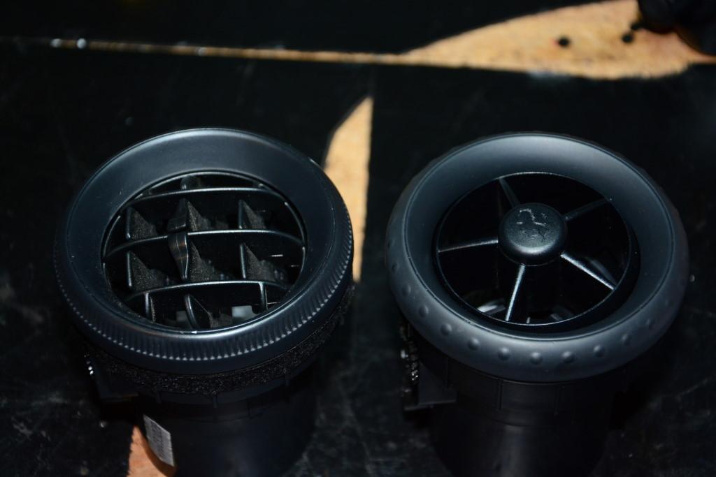

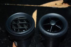

wie hast du die Lüftungsdüsen ausgebaut ? Meine sind auch fällig, weil total verklebt.
Christoph
Am 8.4.2016 at 08:51 schrieb evo3:
Hallo an alle

Die Düsen sind nur eingesteckt, kein Leim, keine Schrauben und keine Laschen.
Demzufolge einfach von hinten, mittels eines Widerhaken ähnliches Werkzeug rausziehen.
Ferrari hat sogar ein Spezialwerkzeug dafür.

Hi,
sehr informatives Video ! Danke dafür.
Ich habe gestern die Düsen gemacht, hatte da aber leider dein Video noch nicht gesehen.
Die Düsen sollten raus um sie von der Klebepampe zu befreien. Ich hatte mir dazu einen Haken, wie von Evo vorgeschlagen, gebogen. Den habe ich am Ende aber nur 90 Grad gebogen und nicht 180 Grad, so dass ich immer wieder abgerutscht bin. Klar, musste passieren, weil ich nicht wußte wie die Düse hinten aussah.
Dann habe ich durch vorsichtiges Hebeln mit einem Schraubenzieher den äußeren Ring abbekommen. Das geht sehr leicht und die Düse muss nicht komplett raus. Wenn das jemand macht, bitte darauf achten, dass der Ring wieder genau so eingebaut wird, wie er war, da Zahnräder an dem Ring sind, die mit anderen Zahnrädern an der Düse ineinander greifen. Wenn man da nicht drauf achtet, verstellen sich die Zahnräder an der Düse und man muss sie doch ausbauen um alles wieder zusammen zu setzen.
Der äussere Ring ließ sich mit Spiritus sehr gut reinigen. Einziger Nachteil: der weisse Pfeil, der anzeigt wie die Düse zu drehen ist, war auf der Klebepampe aufgedruckt und ist mit der Reinigung natürlich verschwunden. Es gibt aber im Netz genug Firmen, die so etwas zum selbst aufbringen auf einer Trägerfolie anbieten.

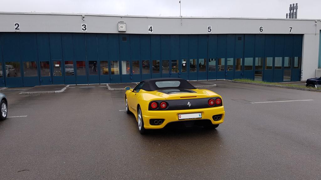

Bin soeben vom Strassenverkehrsamt Zürich zurück.
Mein Spider hat die MFK in 13Min. mit Bravur bestanden, bin doch sehr überrascht wie schnell doch das gehen kann.
Ciao Ivano..
Haben sie nichts zu der AGA gesagt?
Gruss
Hallo La Bestia
Die haben die AGA genau angeschaut, die Nummer verifiziert und nichts beanstandet.
Bei der Probefahrt hat der Experte sogar so stark beschleunigt, dass die Klappen aufgegangen sind.
Er hatte sichtlich Freude daran :)
Gruss

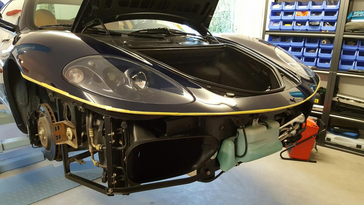

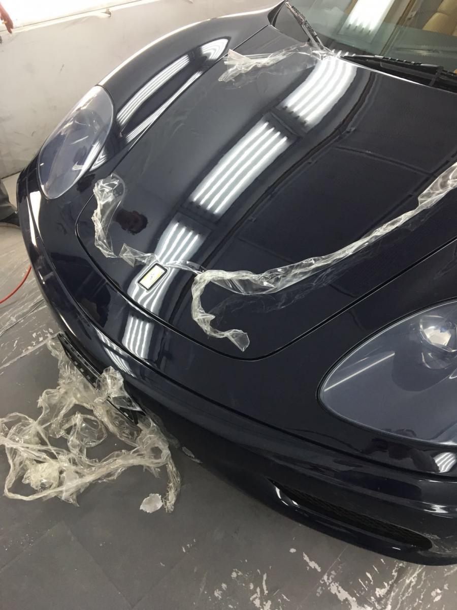

Vor rund 20 Monaten bin ich aufgrund der hier im Forum geteilten Referenzprojekte mit dem Auftrag an die Firma Carrotec gelangt, meinen 360er äußerlich frischzumachen. Die detaillierte Aufgabenstellung kann bei Interesse am Anfang dieses Themas nachgelesen werden. Im wesentlichen ging es um folgende Arbeiten:
- Front neu lackieren (Steinschläge)
- Transparente Scheinwerfer Abdeckungen von innen reinigen, da milchig
- Challenge Gitter vorne montieren
- Front mit Steinschlag Schutzfolie überziehen.
Die von Carrotec zur Verfügung gestellten Bilder findet man am Anfang des Threads. Vielleicht hat sich damals der eine oder andere gefragt, wieso ich nie Bilder vom fertig aufgefrischten Fahrzeug hier eingestellt hatte.

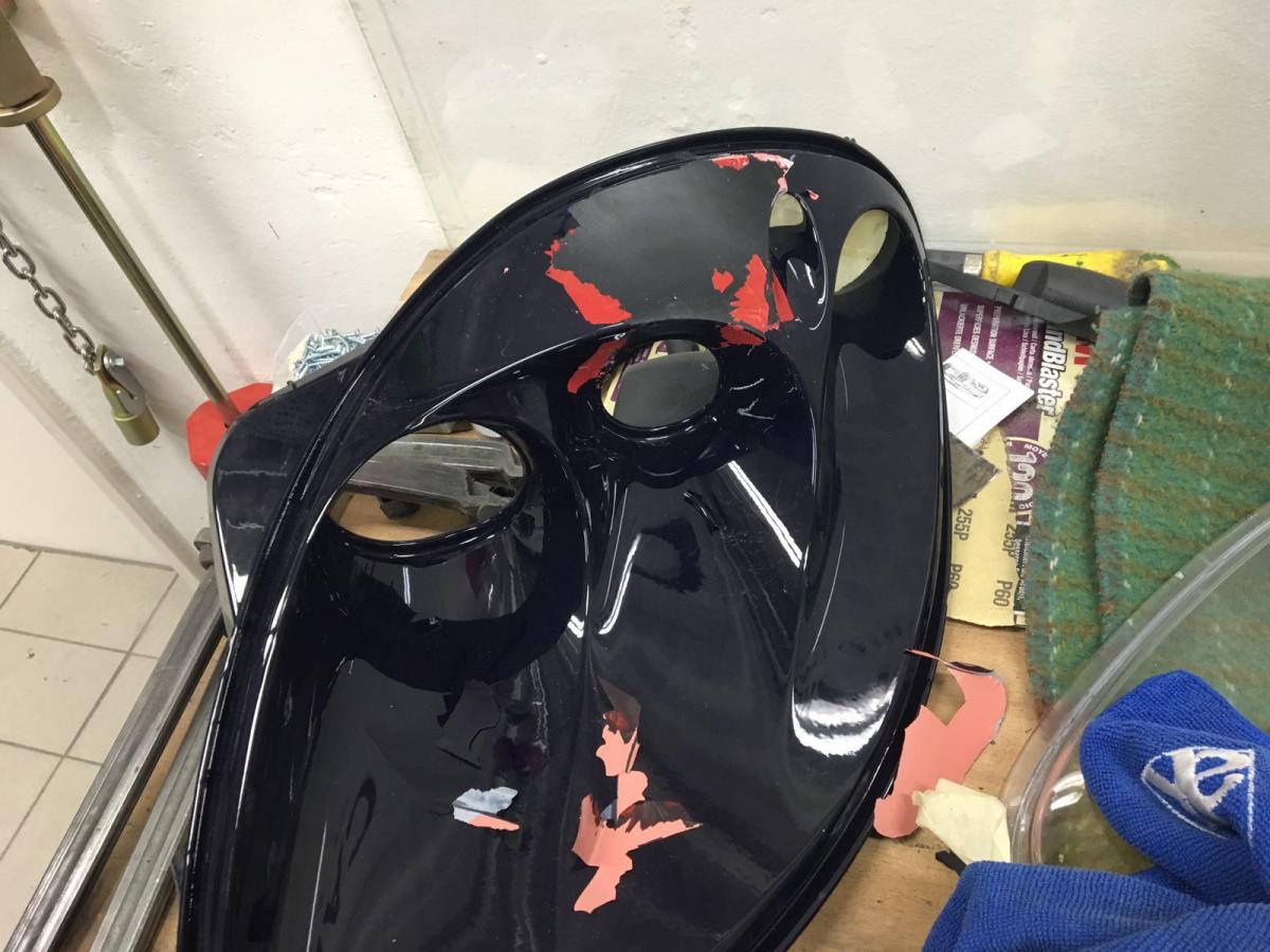

Nun, das Resultat war schlichtweg eine Katastrophe.

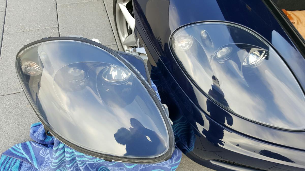

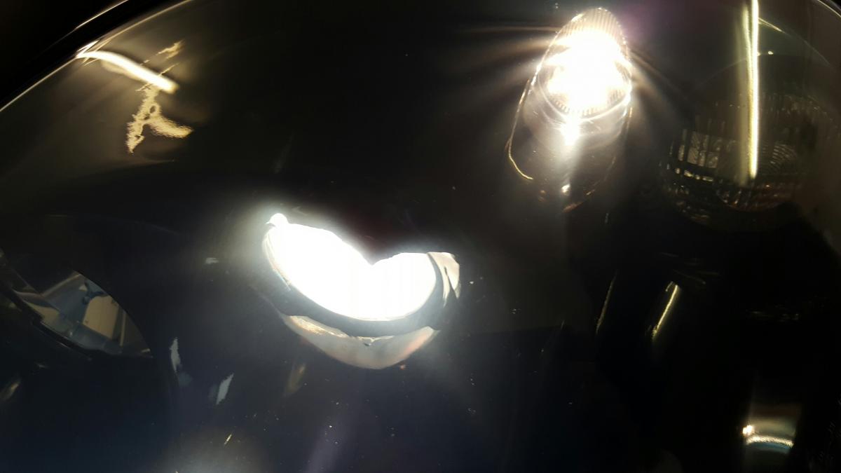

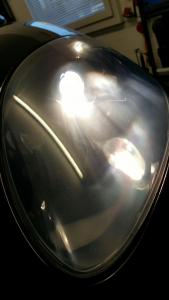

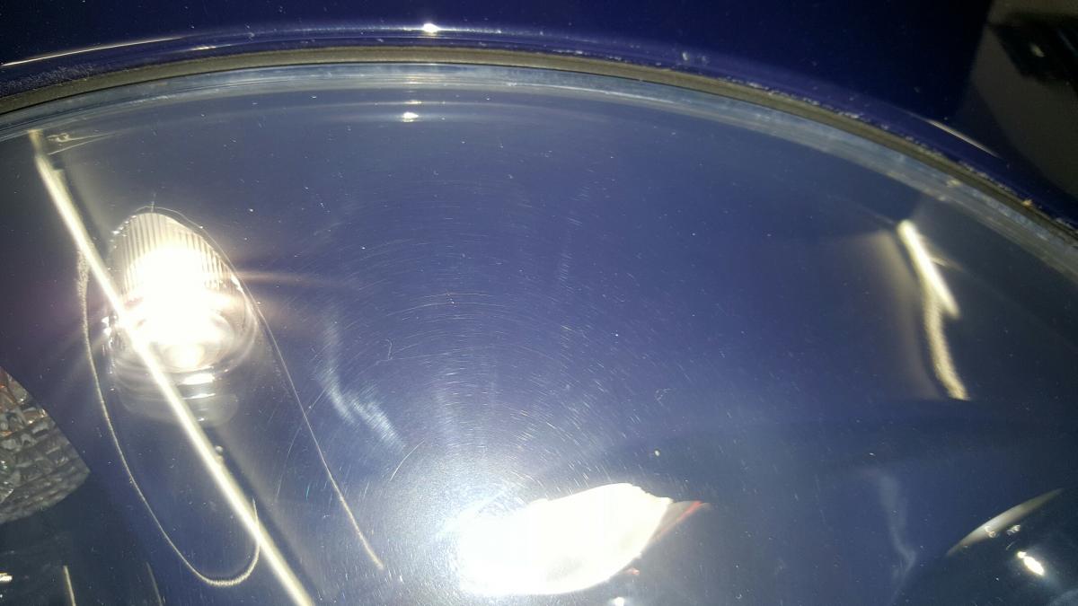

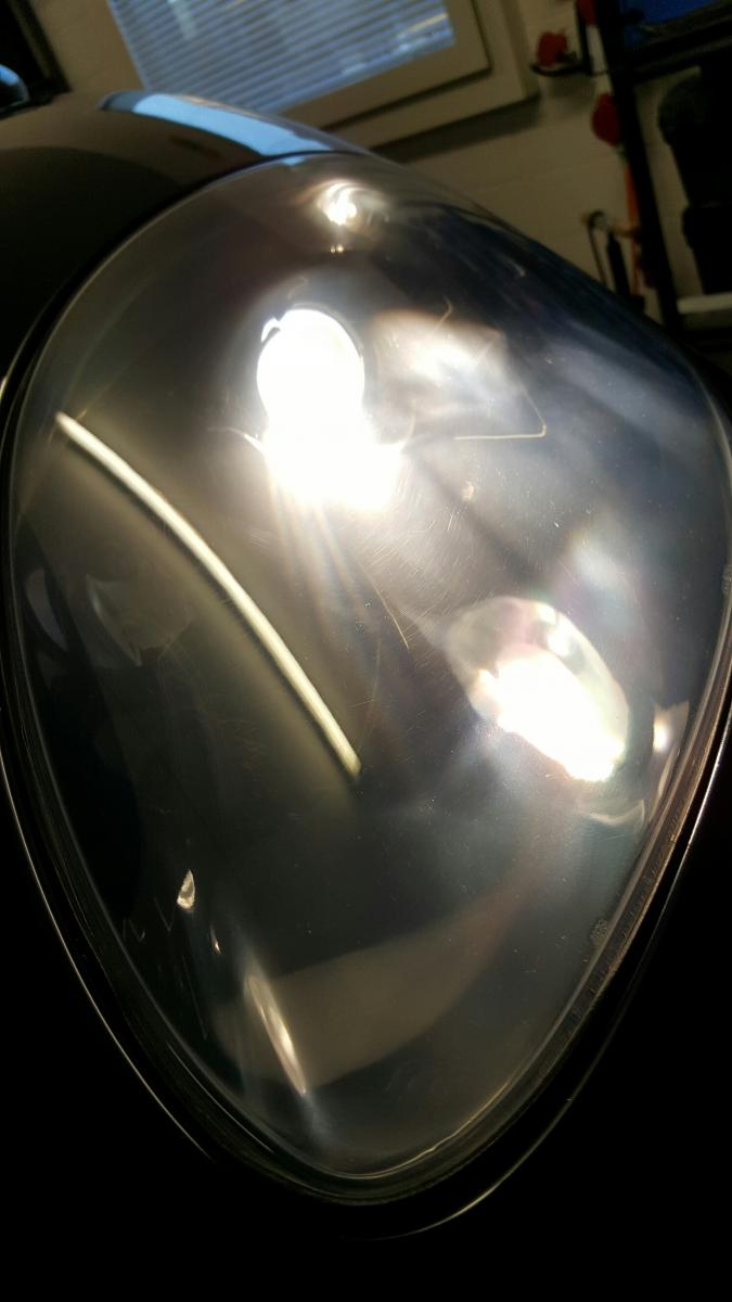

Bei den von innen lackierten Scheinwerfern hat sich bereits nach der Heimfahrt der Lack gelöst. Zudem waren die transparenten Abdeckungen so milchig wie zuvor:

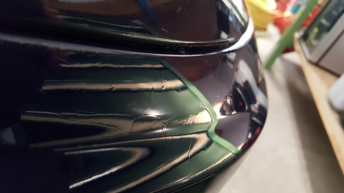

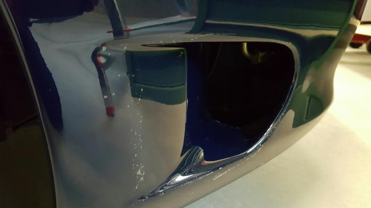

Die Steinschlag Schutzfolie wurde auf den frischen Lack appliziert, was zu hässlicher Blasenbildung und Oberflächenfehler führte:
Daneben wurden die Challenge Gitter verkehrt herum montiert, so dass der Wagen nicht hätte abgeschleppt werden können.

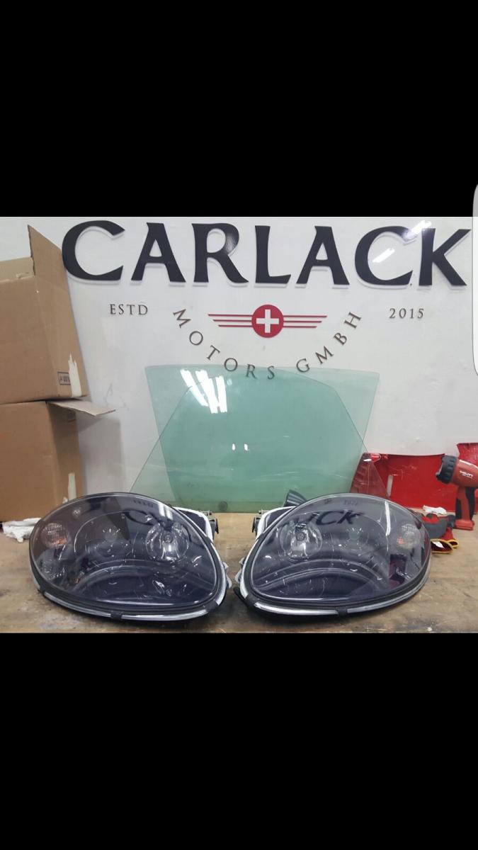

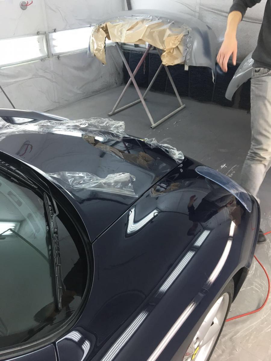

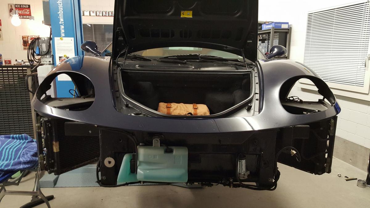

Enttäuscht und im Ansatz schon etwas verzweifelt habe ich mich dann mit der Bitte an Gian und sein Carlack Team gewandt, das Beste aus dem vorliegenden Resultat herauszuholen.

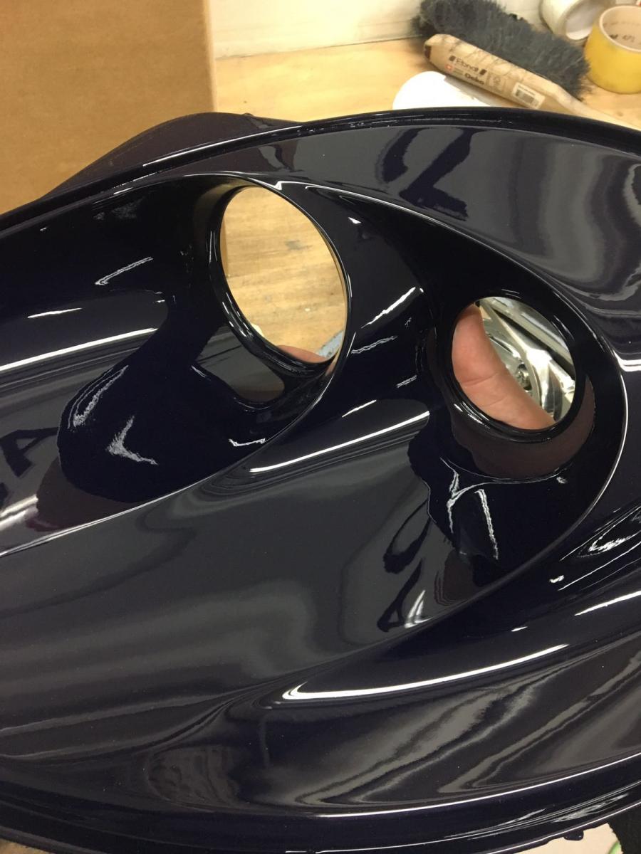

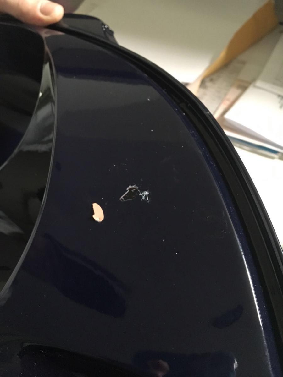

Da zu diesem Zeitpunkt bereits klar war, dass die Scheinwerfer nicht mehr zu retten waren, habe ich mir im Vorfeld von einem CP User gut erhaltene Ersatzscheinwerfer besorgt. Leider passt rosso corsa nicht wirklich gut zu blu pozzi. Also mussten sie vorsichtig geöffnet und neu lackiert werden:

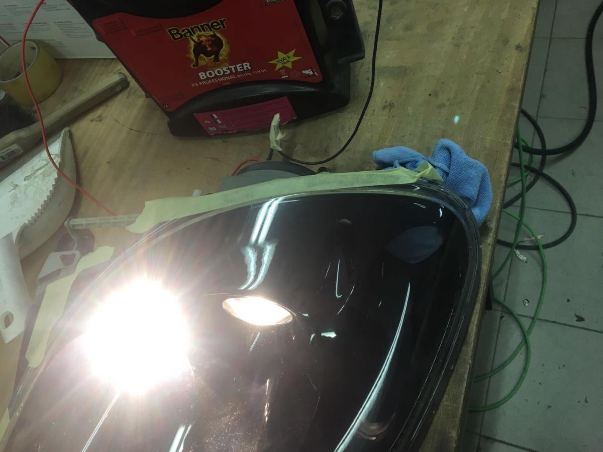

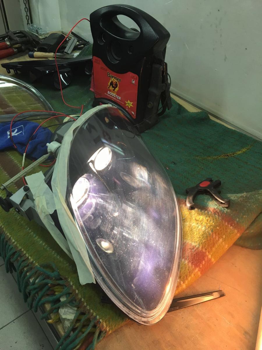

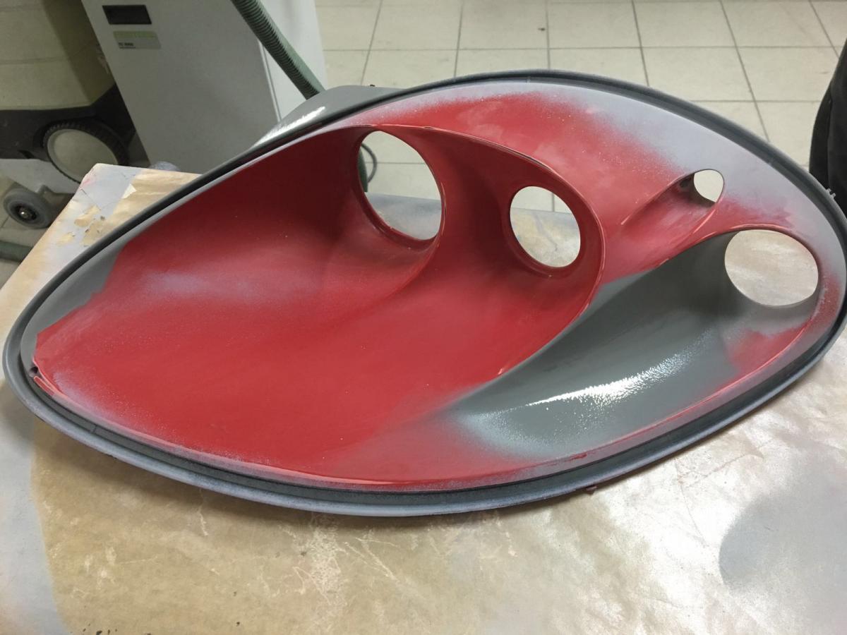

Beim anschließenden Hitzetest stellte sich heraus, dass sich die originale Farbe vom Kunststoff löste:
Also musste der gesamte Lack nochmals runtergefriemelt werden:
Nochmals neu lackieren und ab in den Hitzetest:

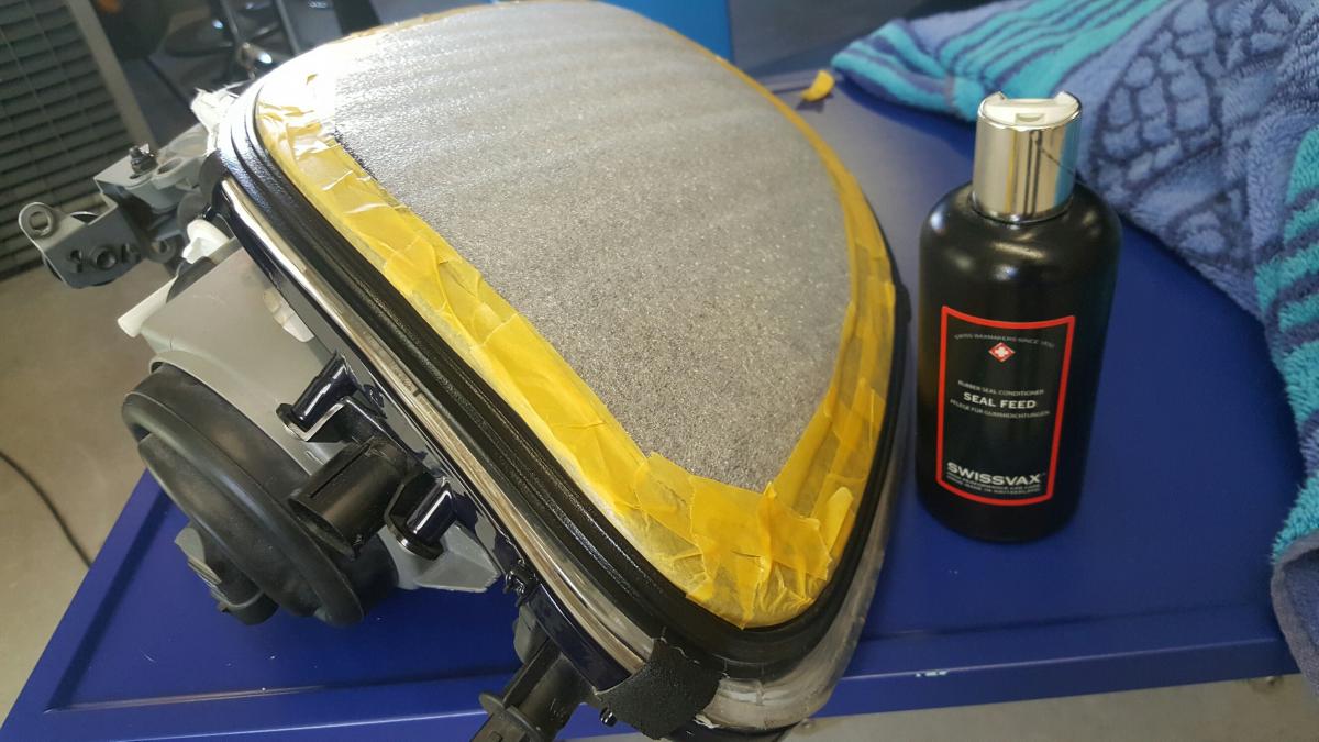

Nachdem dieser nun zum Glück bestanden wurde, noch die transparenten Abdeckungen polieret und mit einem Speziallack versiegelt wieder zusammenmontiert:

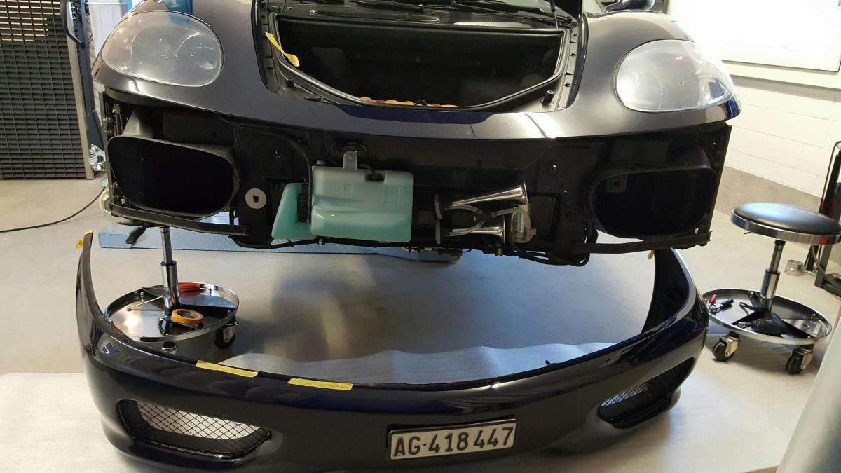

Die Operation Scheinwerfer war geglückt! Doch reichte das Glück auch aus, um die versiffte Steinschlag Schutzfolie zu entfernen, ohne dass sich der Lack des Vorderwagens gleich mit ihr verabschiedete? Wie erwähnt wurde die Folie bereits einen Tag nach dem Lackieren aufgezogen.

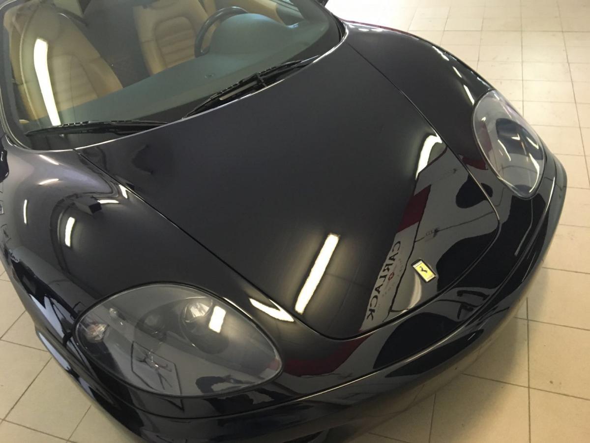

Zum Schluss habe ich wohl Glück im Unglück gehabt.  Der Lack blieb einigermassen unversehrt. So konnte ich die frisch aufbereiteten Scheinwerfer während den Weihnachtsferien einbauen und auch gleich die verkehrt herum montierten Challenge Gitter berichtigen.
Das Resultat sieht doch zum Schluss nach einem gehörigen finanziellen Aufwand und jede Menge Ärger und Enttäuschung doch ganz gut aus:
Die feinen Kratzer werden im kommenden Frühling vom Michl gebührend behandelt.
An dieser Stelle nochmals ein herzliches Dankeschön an Gian, Andi und den Rest des Carlack Teams. Euretwegen hat diese traurige Geschichte zum Schluss doch noch ein gutes Ende genommen.  :-))!:-))!:-))!
