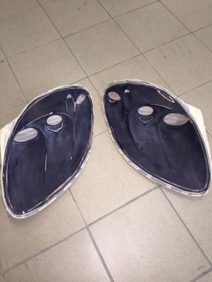

Der Scheinwerfer wird zerlegt:
Das Gehäuse wird fürs Lackieren vorbereitet:

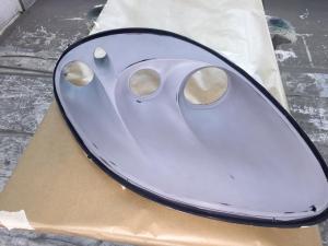

So die Scheinwerfer sind nach mühsamen Hand-schleifen bereit für den Füller :D

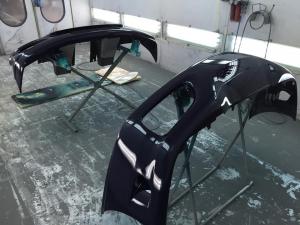

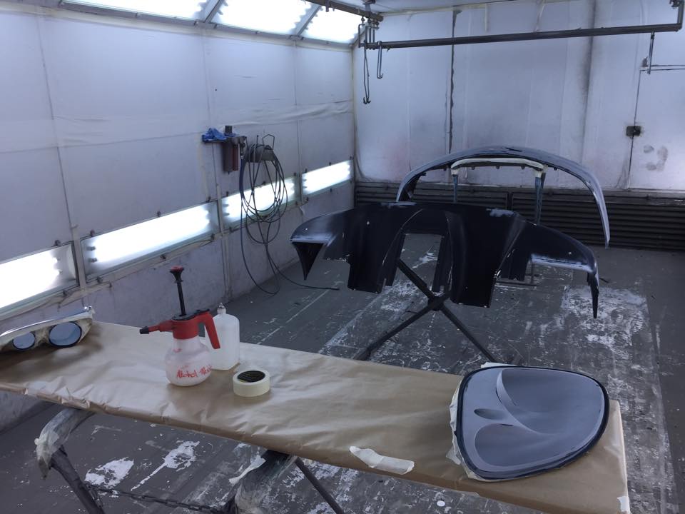

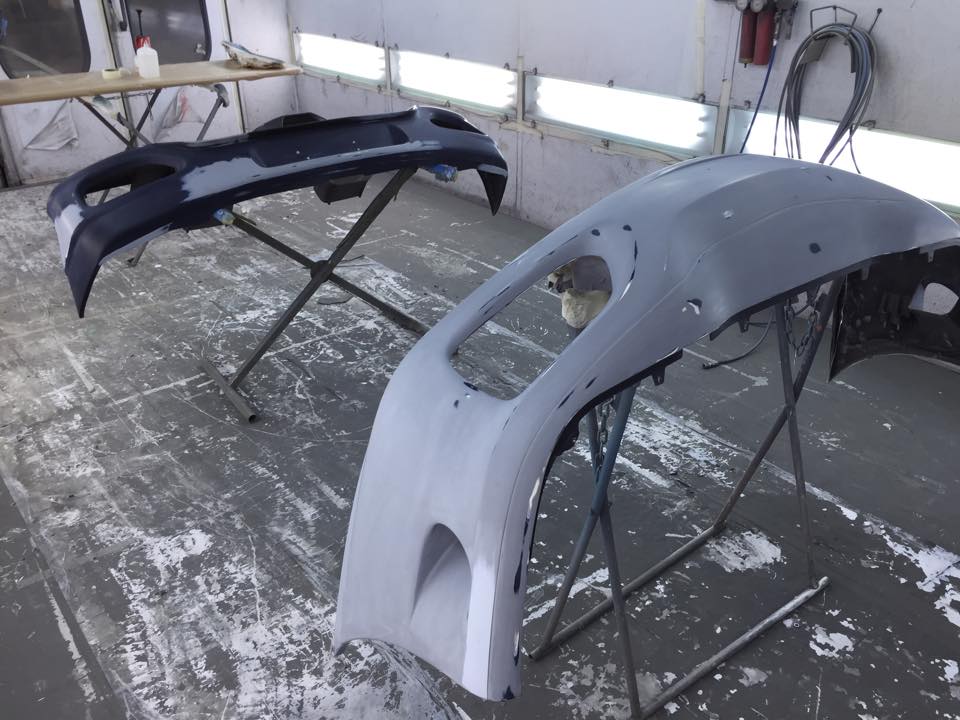

Die Jungs von Carrotec sind weiterhin fleissig daran, meinen 360er in neuem Glanz erstrahlen zu lassen.
Die Kunststoffteile sind soweit vorbereitet, damit der Füller aufgtragen werden kann:
Die Teile sind "gefüllert" und warten auf den näcshten Bearbeitungsschritt:

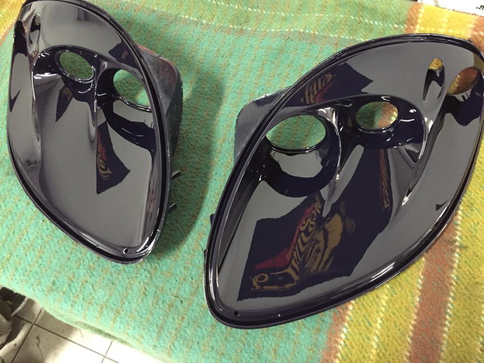

So, nach mühsamer Handschleifarbeit werden die Teile nun Lackiert.......:D
...aber wieso auch?...die Farbe ist doch der Hammer O:-)
Die Scheinwerfer aber in Silber lackieren...........nicht blau !
...auch wenn Silber an Deinem gar nicht übel ausschaut und Mario mir als Alternative Schwarz vorgeschlagen hat, bleibe ich in dieser Angelegenheit wohl eher konservativ bei blu pozzi.
Ausserdem wäre der Kontrast von Silber zu einer dunklen Farbe wie blu pozzi für meinen Geschmack zu krass.
Guten Morgen allerseits:lol:
Ich beende diese Diskussion bezüglich der Farbe jetzt einfach mal, da sie bereits in Blu Pozzi Lackiert sind O:-)
Besser wie neu :-))! ...danke für die Bilder, auch wenn diese das Warten beinahe unerträglich machen.

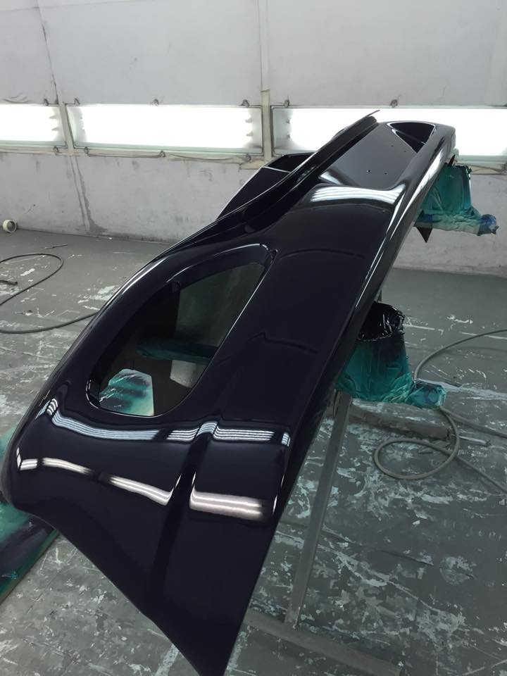

...und weiter gehts.
Die gesamte Frontpartie wird gefüllert und Unebenheiten herauspoliert:
...wer genau hinschaut, kann die nachgerüsteten Stebel Fanfare erkennen, welche wie in den guten, alten Zeiten pneumatisch motiviert und in Originalfrequenzen auf sich aufmerksam machen werden, sobald es die Situation erfordert.
Das frische blu pozzi ist aufgetragen und muss nun ca. 2 Wochen trocknen, bis die Steinschlagschutzfolie aufgezogen werden kann.
