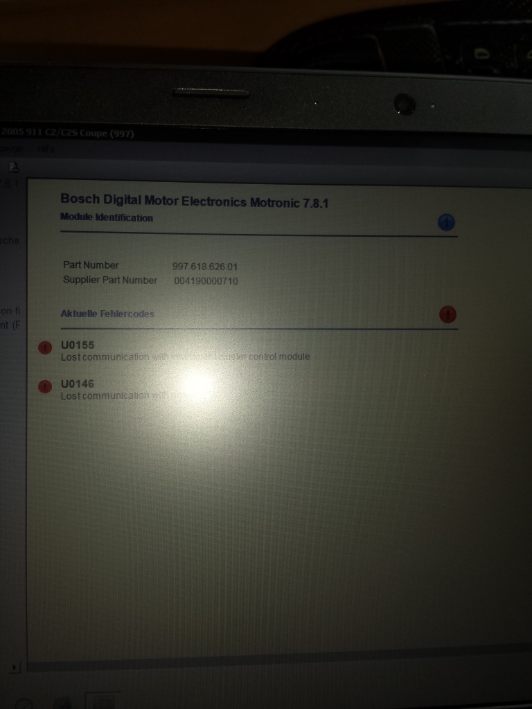

und ja er wurde mit durametics ausgelesen und da zeigt er keinen Fehler vom Lüfter an, nur wenn ich den Lüfter einen "ein" Befehl gebe dann funktioniert dass nicht.

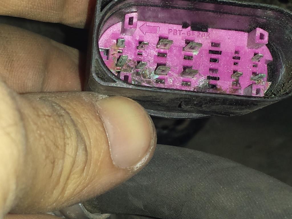

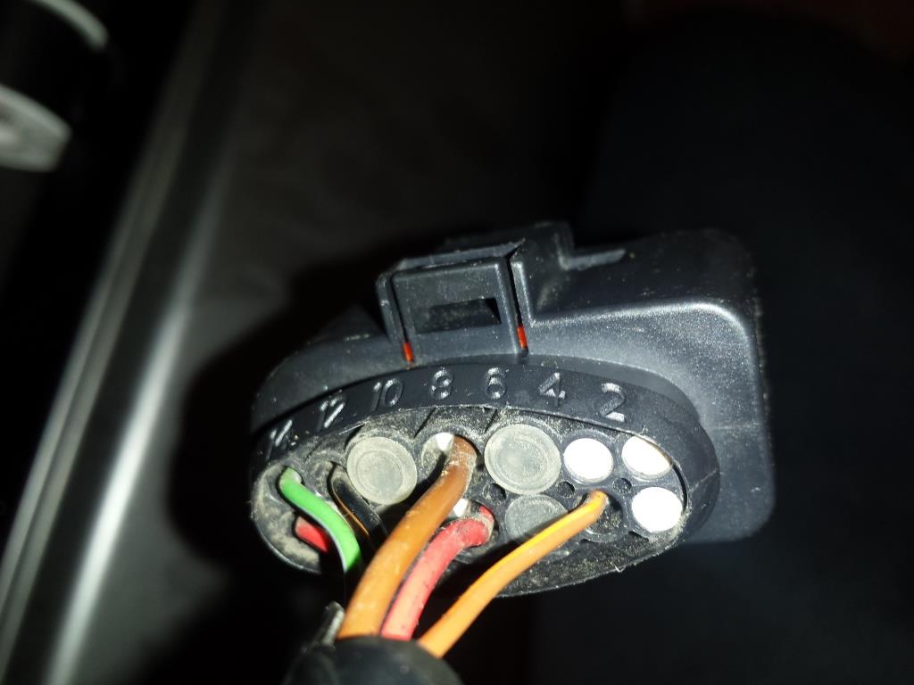

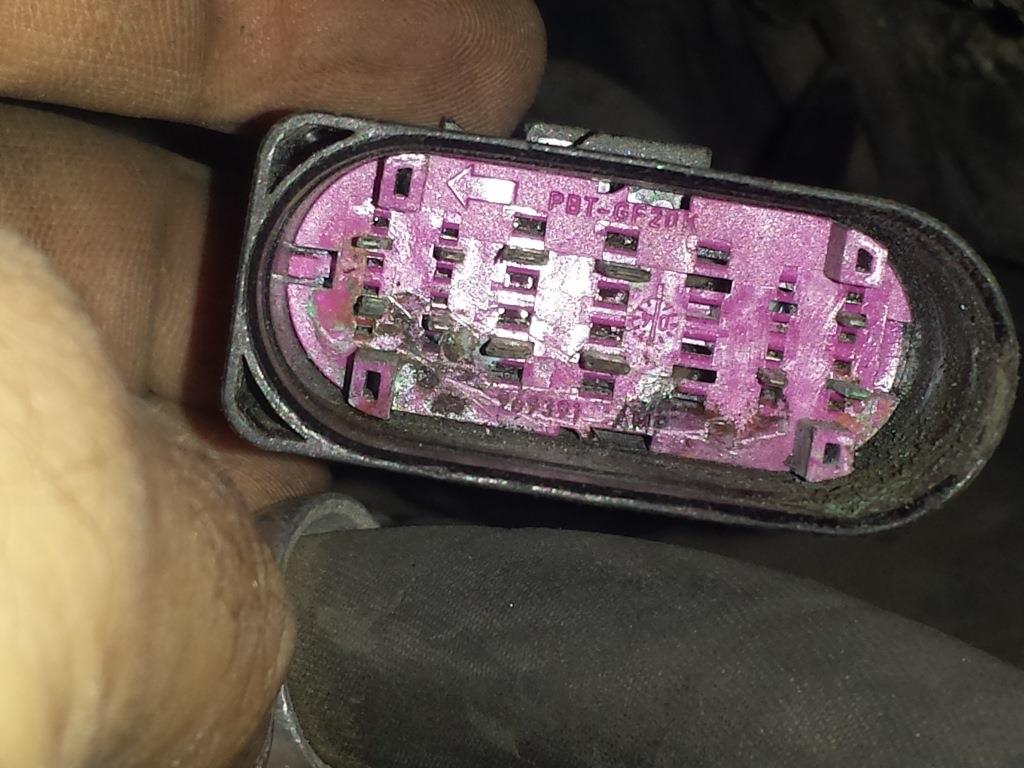

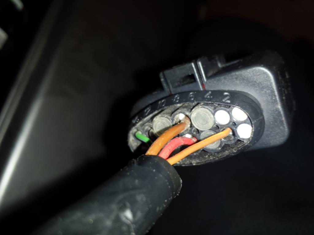

hallo leute hab mir die verkabelung am Samstag angeschaut und auch ein paar fotos gemacht. hab den stecker mitlerweile gereinigt mit kontaktspray. hab sogar einen neuen kabelbaum zum Lüfter montiert aber der Lüfter funkt. noch immer nicht. Pin 8 und 7 Braun Rot sind für den Lüfter zuständig aber hab keinen Saft drauf, die anderen Pin 12 und Pin 3 (Gelb) sind an das 3te bremslicht angeschlossen und Pin 14 und Pin 13 (Rot und Grün) an eine Platine die für den Klappenauspuff (steuerung) zuständig ist. Der Klappenauspuff wurde von Vorbesitzer montiert, (designtek exhaust muffler / silencer sports valvetronic 997). hat jemand eine eventuell Stromlaufpläne oder etwas hilfreiches für mich. Hab das Auto dann am Durametic angeschlossen um das Motorraumgebläse einzuschalten, hab aber diese Fehlermeldungen erhalten, haben diese Meldungen etwas mit diesem Problem zu tun oder sind diese Fehlermeldungen wo anders einzuordnen??
Und ja ich weis es ist viel verbastelt an diesem Auto aber ich versuche es richtig zu stellen desswegen bitte um Hilfe.
Inhaltlich kann ich Dir zu Deinem letzten Beitrag nicht weiterhelfen. Allerdings wundert es mich extrem, wie der Stecker innen aussieht. Normaler Weise sind diese Stecker so gekapselt, dass sie auch nach 20 Jahren von innen noch neuwertig aussehen. Das kann man von diesem Exemplar überhaupt nicht behaupten.
Das lässt böses erahnen, nämlich das an diesem Kabelbaum bereits gearbeitet wurde, im Zuge des anderen Heckdeckels und der Abgasanlage ist das denkbar. Da Du Pin 7 und Pin 8 bereits identifiziert hast und dort keine Spannung anliegt (bei geschlossener Motorhaube?), bleibt wohl nichts anderes übrig, als den Kabelbaum bis zum Steuergerät zurück zu verfolgen und dort noch mal zu messen. :(

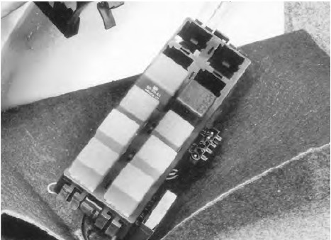

dass würde ich ja machen aber leider weis ich nicht wo dieses Steuergerät liegt, und stimmt das das es hinter der Rückbank eine weiteren Sicherungskasten gibt? oder wurde mir da was falsches gesagt
Offen gesagt, verstehe ich Deine letzte Frage nicht. Da gibt Dir ein 997 Cabrio-Fahrer ausserhalb dieses Forums, der exakt Dein Problem hatte, eine detaillierte Beschreibung, wo Du den zweiten Sicherungskasten findest (er sprach in seinem Fall von unter dem Verdeck - was naturgemäß identisch ist mit "hinter dem Rücksitz") und wie Du die Diagnose stellst. Du glaubst ihm nicht. Dann hilft Dir ein 997 Turbo-Fahrer (ebenfalls ausserhalb dieses Forums), der auch genau dieses Problem hatte und bestätigt, daß sich hinter dem Rücksitz ein zweiter Sicherungskasten befindet - und Du glaubst es immer noch nicht??? Was erwartest Du denn jetzt von uns?
Nachfolgend ein Bild vom zweiten Sicherungskasten (der auch noch ein paar Relais enthält) unter der Hutablage:
Und wie Marc schon (indirekt) sagte: Die Stecker solltest Du schnellstens ersetzen.
