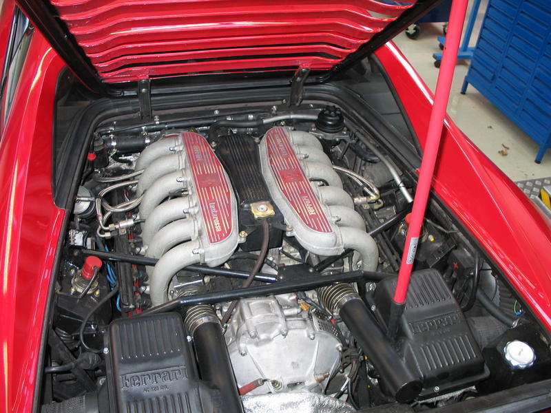

Auf einem Bild von 2004 sieht man das die Stellmotoren schon einmal montiert waren. Da die Verzahnung bei einem Stoßdämpfer oben ausgebrochen ist nehme ich an wurden die einfach abmontiert und weg waren die....
Verzahnung kannst du kaufen,nutzt aber nichts ohne die Motoren.
Das PIN wo die Verzahnung rein gehört hat ein klein loch. Du kannst durch das Loch ein hartes Draht oder Büroklammern stecken und das PIN rechts und Links drehen. So kannst du auch die Härte probieren wenn du der wagen mit deine Gewicht druckst.
