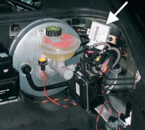

Nachfolgend noch ein Bild der Bremsanlage (in natura ist die so verbaut, daß man fast nichts davon sehen kann, ohne sämtliche Verkleidungen im Kofferraum zu entfernen):
Der große, runde Metallbehälter ist der Bremskraftverstärker. Davor sitzt der Ausgleichsbehälter, an dessen unterer Hälfte der gelbe Stecker für den Sensor zu erkennen ist. Direkt unter dem Ausgleichsbehälter befindet sich der Hauptbremszylinder, von dem zwei Leitungen für die beiden Bremskreise wegführen, die jeweils in eine Stahlflexleitung übergehen. Im schwarzen Kasten unterhalb der beiden genannten Leitungen sitzt die Hydraulik-Steuerung mit dem Ventilblock. Direkt daran angeflanscht ist auch das PSM-Modul.
Übrigens haben die beiden Leitungen der Bremskreise unterschiedliche Anschlußgewinde (M10 und M12), um sie vor dem Vertauschen zu sichern.
Das mit einem weißen Pfeil markierte Kästchen ist die RDK-Steuerbox, falls das optionale RDK geordert wurde.

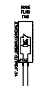

Noch ein "Annäherungsversuch":
Zu dem Sensor/Schalter im Ausgleichsbehälter findet sich in der gesamten(!) Werksliteratur zum 997 (inkl. Vorgängermodell und 987) exakt garnichts. Nichtmal im PET wird der Sensor/Schalter erwähnt. Einzig im Fahrzeug-Verdrahtungsplan zum 997 habe ich zumindest seine Existenz bestätigt gefunden:
Die Anschlußkabel führen zum (wie soll es anders sein) Hydraulik-Steuermodul.
Was aber bedeutet dieses Sinnbild im Ausgleichsbehälter? Es zeigt einen Kontakt/Schalter, der parallel zu einem Widerstand geschaltet ist.
Kai, kläre mal auf... :lol:
Woher soll ich dat denn wissen?? Fahr ich eine Porsche- Schlurre? Nö! 8-)
Vermutung!?
Widerstand Null bei geschlossenem Schalter (ausreichend Bremsflüssigkeit)
Definierter Widerstand, als redundanter Check an die Elektronik, dass das Dingens auch angeschlossen ist?

Leider kann man auf dem Bild den Widerstandswert nicht erkennen, sollte dies auf dem Original möglich sein, dann wäre ich dir dankbar wenn du ihn noch nachtragen könntest.
Ob der Schalter bei zu wenig Bremsflüssigkeit öffnet oder schließt steht wahrscheinlich auch nicht dabei?

Naja, ich war halt mal davon ausgegangen, daß Dir die DIN-Schaltzeichen bekannt sind. Zumal in Verbindung mit Autoelektrik.
Bei dem Schalter handelt es sich um einen Schließer, der im Normalfall geöffnet ist und erst durch Betätigung (Auslösung) geschlossen wird. Dies im Gegensatz zu einem Öffner, dessen Funktion genau umgekehrt ist.
Das Zeichenformat ist recht groß und die Symbole sind entsprechend klein, weshalb die Auflösung vom Ansatz her bereits miserabel ist. Ich habe den Ausschnitt schon vergrößert, nur besser auflösen als die Vorlage kann ich nicht. Mehr ist leider nicht erkennbar.
Das könnten 2,4 K sein.

komme aus der Elektronikbranche und kenne den Unterschied zwischen Schließer und Öffner. (nur ob das Schaubild den Normalzustand wiedergibt!)
Nach deiner Theorie müsste dann bei genügend Bremsflüssigkeit der Kontakt offen sein und ein 2,4 kOhm Widerstand anliegen. Ich Werde mal den Wert des Behälters messen.
Kann auch mal probieren einen 2,4 k Widerstand zwischen die zwei Drähte zu halten, dann müsste ja die Meldung erlöschen.
Bin jetzt einen Schritt weiter. Wenn ich den 2,4k Widerstand in den Stecker stecke ist die Meldung weg.
Somit wird die gesamte Anlage überwacht. Kurzschluss und Unterbrechung bringen die Meldung. Dadurch bringt auch das Überbrücken oder Abziehen des Steckers nichts.
Fehler liegt eindeutig am Bremsflüssigkeitsbehälter.
