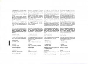

wenn ich mich richtig erinnere
ist der Wert unterschiedlich wegen
KAT ja
KAT nein
wobei das halbe Zentel mit der Fühlerlehre eh nicht zu fühlen ist
in Normalfall
also alles Richtig
zwischen echten 0,3 oder 0,35
lieber 0,35 bis 0,4
da Ventilspiel im Laufe der Zeit kleiner wird.post-53982-14435454683592_thumb.jpg
Hallo Oemmmes,
schau doch mal hier zum Thema Zubehör für Ferrari Testarossa / 512 (Anzeige)? Eventuell gibt es dort etwas Passendes.
da es den TR nur mit KAT gab
hier siehe Bild

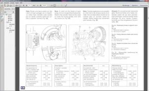

Ein Hallo an alle 512er.
Bin mir zwar nicht sicher, ob das Thema noch von Interesse ist, aber da ich meinen 12ender auch gerade auf dem Tisch habe, sind auch mir die unterschiedlichen Einstellwerte aufgefallen. Bei meinem Motor wurde bis jetzt immer von Ferrari der Service durchgeführt. Da ich das ganze jetzt selbst mache, ist beim Prüfen der Auslassventile aufgefallen das die alle auf 0,25 - 0,30 stehen. Die Einlassventile sind alle i.o. auf 0,20 - 0,25. Da ich mich darüber doch sehr gewundert habe, bin ich auf Spurensuche gegangen. In meinem Handbuch (Bj. 92 - 94) ist 0,35 bis 0,40 für die Auslassventile angegeben, im Handbuch von Bj. 91 ist 0,30 - 0,35 angegeben (s. Anhang). Da wäre das Datum des Rundschreiben 567 doch mal sehr interessant.
Hat vielleicht jemand in der Zwischenzeit noch weitere Infos erhalten?  Noch eine aktuelle Frage: Liefert jemand die Shims als Set? Oder habt ihr die Shims stückweise gekauft und wenn, wo.^_^
