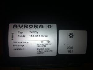

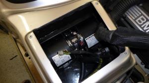

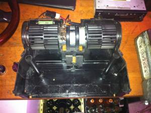

Bei mir war der Heizungskühler undicht und ich habe gleich die komplette Einheit getauscht.
Folgender Typ war ursprünglich verbaut:
Aurora Teddy Art. Nr:151-551-0003
Mir wurde von Aurora empfolen den Nachfolgetyp einzubauen, ich glaube da ist der Motor besser gekapselt oder so.
Nachfolgetyp:
Aurora Teddy 2000 Art. Nr: 151-551-0017
