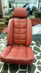

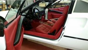

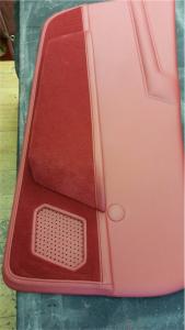

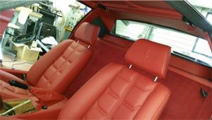

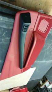

Hallo Freunde,
möchte euch noch gerne einige Photos zum neuen Interieur einstellen.
Falls einer die Erneuerung der Innenausstattung seines 308 vor hat und den Weg nach Österreich nicht scheut, ....ich wüsste da eine Top Adresse.
Toni
Hallo P4AntonLM,
Das sieht absolut perfekt aus. Hab ich so noch nicht gesehen. Respekt, Dein Sattler weiß auf jeden fall was er tut und das tut er mit offensichtlichem Enthusiasmus. Hmm, die Rechnung wird dem Ergebnis wahrscheinlich auch entsprechen ... aber dafür ists auch eine 1+ Arbeit :-)
Gruß aus Ffm,
Michael

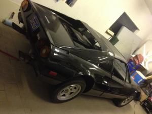

Hallo Freund,
- auch auf die Gefahr hin das ihr mich für "Beknackt" haltet, wollte ich es euch nicht vorenthalten. Ich habe mir vor einigen Monaten einen weiteren Pflegefall ins Haus geholt
und freue mich schon wieder daran zu schrauben. Es handelt sich wie gehabt um einen
308 GTSi/USA/81 und ist von der Substanz einfach zu Schade zum schlachten. Das Fahrzeug kommt aus der LA Region und hat nicht soviel Fehlteile wie das vorherige Fahrzeug. Ich habe vor, auch dieses Fahrzeug komplett zu restaurieren und vielleicht
zum Vergaser umzubauen - da ich alle dazu benötigten Teile habe.
...freu mich schon auf eure Kommentare :-))
Toni
Aha, Du bist eher am Schrauben interessiert als am Fahren! :D
Jeder wie er's mag.
Toni, Du bist der Hammer :-))!
natürlich DARFST Du den neu erworbenen GTSi NICHT schlachten oder als Ersatzteilespender missbrauchen - zumal Du sicher ja noch von den damals niedrigen US-Dollarpreisen profitieren konntest - Glückwunsch !
jeder 308 ist erhaltenswert und durch die deutlich gestiegen Preisen lohnen sich nun auch komplette Restaurationen (die ja selbst leicht die 50.000 EURO Grenze erreichen ... und übersteigen können, je nach dem wieviel man selbst macht bzw. was man alles in Auftrag gibt)
der Trend geht zum zweit-308 8-)
wir wollen natürlich auch in diesem Falle dann eine Bilddokumentation sehen !
Gruß aus MUC
Michael
