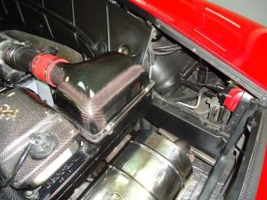

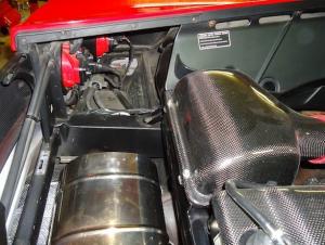

Gibt es im 360 im Motorraum links und rechts hinten eine Abdeckung oder nicht?:)
(siehe Fotos)
MFG:-))!
Definitiv ja!
Beim Spider trifft das zu :-))!
Beim Modena nicht :wink:
...bei meinem Modena (BJ2000) sieht es so aus, wie auf Deinen Bildern gezeigt.
Beim Stradale trifft es wiederum zu!
Könnte man das denn auch beim Modena montieren:D….sieht ja nicht gerade "fertig":???:aus,oder?
Oder gibt's da eine Alternative ,diese "unschöne Sicht":oops: zu verdecken?

Vielleicht Fotos ..,,wäre vielleicht hilfreich

Hallo JEANNOT355,

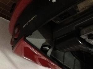

Entschuldigt die Qualität, aber zu dunkel in der Garage.
In der Tat schein es da Serienmaessig offen zusein wobei es fuer mich so anschaut als ob man es vergessen hat.
Die welche einen F1 haben bei deren ist ja da Rechts der Nachfuellbehaelter fuer die Hydraulic.
Bei einem CS siehts in der Tat viel besser aus
Gruss
Joerg
