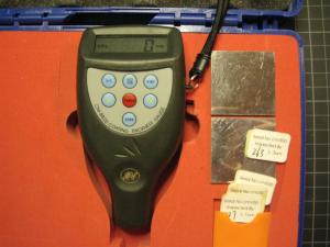

ich hab eins von Sauer....erkennt automatisch eisen/nichteisen und
zeigt es auch an.kam im koffer mit calibrierfolien und zwei testplatten.
tut was es soll und lag runtergesetzt bei ~300€...
mit etwas suche findet man das "CM8825" aktuell für
~180€ inkl.versand aus china :D
dort gehen die preise für PTG`s (paint thickness gauge)bei etwa
17€ inkl.versand los und dabei fällt noch nichtmal zoll an.:lol:

Ich hab grad festgestellt dass es da mehrere Versionen gibt. Die "F" erkennt scheinbar nur Eisen (Ferro?) und ist billiger. Die Version ohne Zusatzbuchstaben ist teurer und deutlich seltener zu kaufen.
