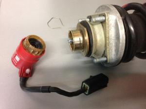

ich habe 2 Fragen:
1. hat der elektr. Stellmotor auf dem Dämpfer eine feste Montageposition oder ist die Einbaulage frei wählbar und der Motor findet seine Position selbst?
2. ist es normal das der Zahnkranz im Motor frei nach allen Seiten beweglich ist?
Danke für Eure Infos.
Jörg

Hallo Jörg,
hab mal einen ersetzt, daher habe ich mich unfreiwillig damit beschäftigt.
Zu 1) So drauf machen das du mit dem Kabel noch klar kommst. Paar Zähne rechts und links ist egal. Der Stellmotor sucht bei Einschalten der Zündung selbst den Anschlag auf Hart und Weich der Dämpfer.
Zu 2) Jo, der schlodert hin und her. Findet aber nach aufsetzen auf das kleine Ritzel einen ruhenden Pol. Mal checken ob sich das kleine Ritzel gut hin- und herdrehen läßt. Dann hat der Stellmotor seinen Spaß.
1. frei wählbar, Aktuatoren synchronisieren sich selbst
2. das kleine Zahnrad dreht jeweils bis zum Stop wenn der Aktuator den Motor dreht
was ist denn bei Dir kaputt ? Aktuator oder evtl. nur das Plastik Zahnrad ?

Kaputt ist nichts, ich schicke die Dämpfer zur Revision nach Bilstein und hatte mich nur über den schlackernden Zahnkranz im Aktuator gewundert.

Hallo Jörg_911,
Wichtieg ist kleine Alu Zahnrad auf der Kolbenstangenzu prüfen.Da ist eine begrenzung so das Stellmotor nur bis einen Anschlag L und R drehen kann und übernimmt die werte und wenn alles OK geht die Fahrwerk Lampe auss.
