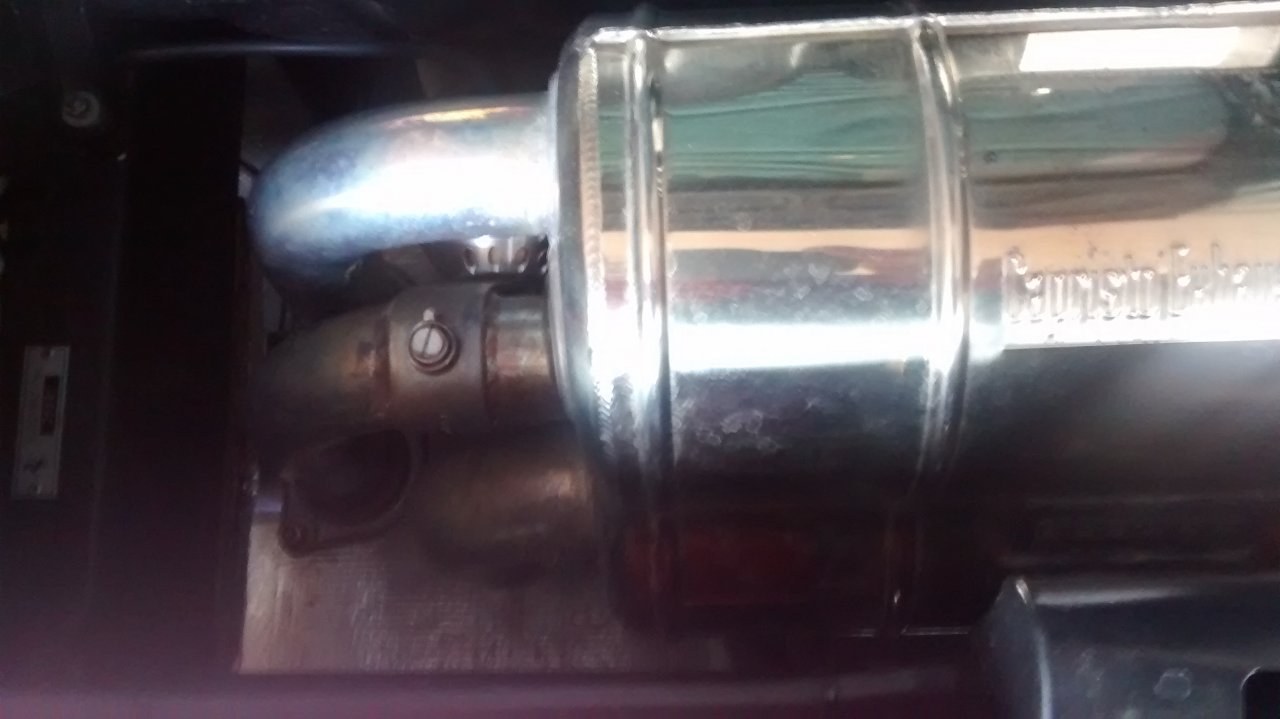

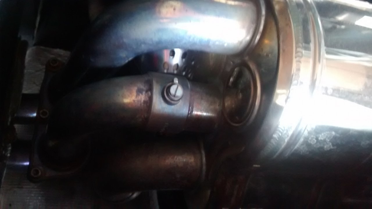

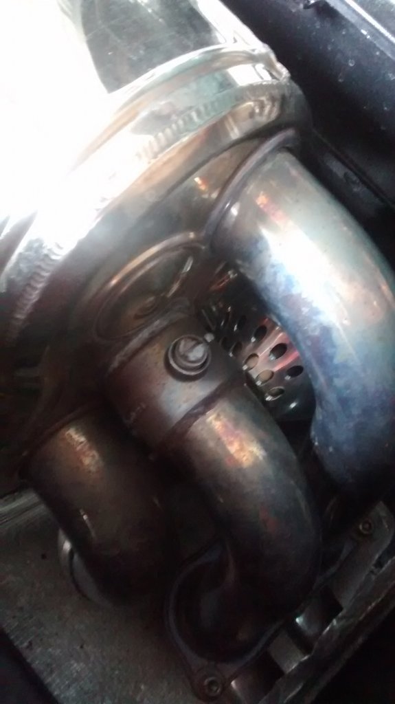

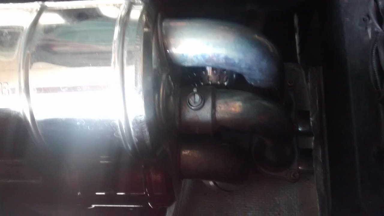

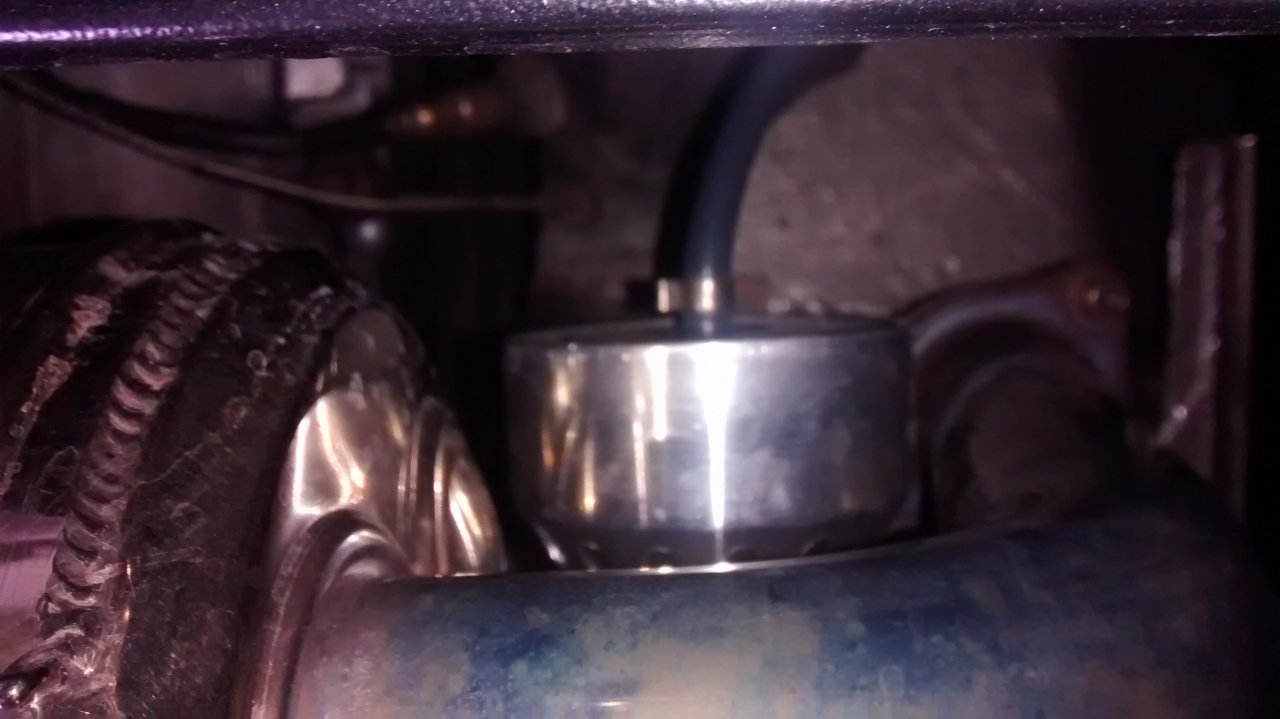

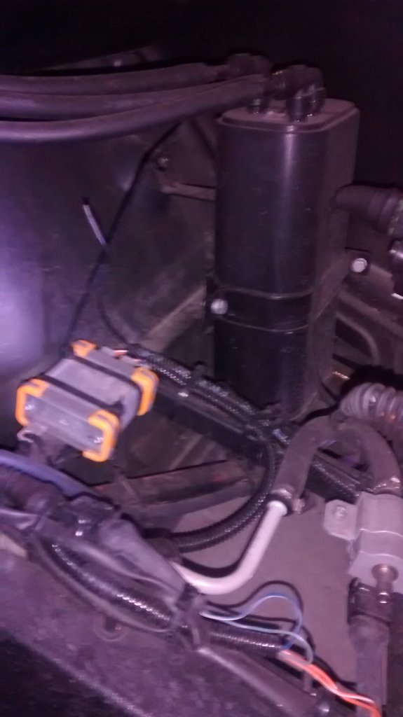

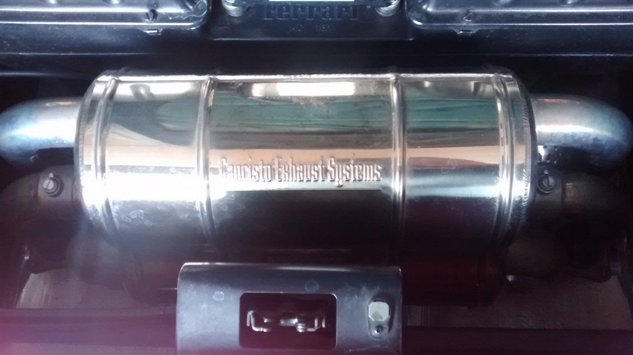

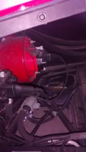

Ich habe hier einmal ein paar Fotos gemacht, vielleicht kann mir irgendwer etwas sagen über Typ und Baujahr. Den auf der Homepage von Capristo schaut die Steuerung etwas anders aus als meine Bild (IMG_20150122_114450896.jpg (64,5 KB))
Vielleicht ist meine ein älteres Modell oder so.
Vermtl. ist es eine 2 Klappenanlage, oder?
mfg
Thomas
Ist eine staudrucküberwachte Steuerung, hatte ich auch in der Corvette. Die hatte aber original keine Klappen, daher musste man das nachrüsten. Ist beim 360 eigentlich gar nicht nötig, da er schon Klappen Serie hat. Viele lösen das mit einem Schalter oder Fernbedienungskit.
Anlage ist eine Capristo 1/3 oder 2/3, sollte aber drauf stehen.
Leistungssteigerung gibts da eher nicht :wink:
Danke und wo steht das genau drauf am Auspuff, ich habe bis jetzt noch nichts gefunden.
Dh. wenn ich das richtig verstanden habe, ist die Fernbedienung nicht für die verschiedenen Stufen 1 Cruise Mode, 2 Radio Display, 3 Sport Mode und 4 Open Valves zuständig, sondern nur eine Taste zum öffnen oder zum zumachen der Klappen da. Also eine umgebaute Capristoanlage.
Die Fernbedienung die dabei ist, ist die selbe wie bei der CES-3.

Jochen das stimmt nicht ganz was du erzählst???????
die Anlage ist eine 1/3, und die hatten wir in die Vergangenheit mit ca. 12 PS Mehrleistung gemessen, wunderschönen Sound und angenehm zu fahren.. mehrere aus dem Forum haben diese Anlage.
die Steuerung ist ein normale Klappensteuerung womit man die Klappen aktiviert, das ist die Steuerung die es bis vor ca. 3 Jahre gab. Taste 1 Klappen in Serienzustand und Taste 2 werden die Klappen geöffnet.
sicher kann man einen Schalter einbauen, wer sich das antun möchte und Kabeln durch den Innenraum ziehen möchte und irgendwo Löcher machen will um den Schalter zu befestigen...kann das machen, wer es unkompliziert machen will baut einen Fernbedienungskit ein was in 10min. eingebaut ist.... wenn sich das mit dem Schalter bewährt hätte würden das die Vertragshändler immer noch so machen, inszwischen verkaufen wir ca. 1200 stück im Jahr davon...muss schon Vorteile gegenüber Schalter haben... aber jeder macht das auf seine eigene Art.
Gruß Tony
Hallo 13tigg12,
Danke, dh. meine Anlage dürfte nicht die CES-3 sein mit
Stufe 1 Cruise Mode, 2 Radio Display, 3 Sport Mode und 4 Open Valves
sondern
Stufe 1 zu
Stufe 2 offen
mfg
Thomas
  • Mitglieder
Richtig! auf und zu
