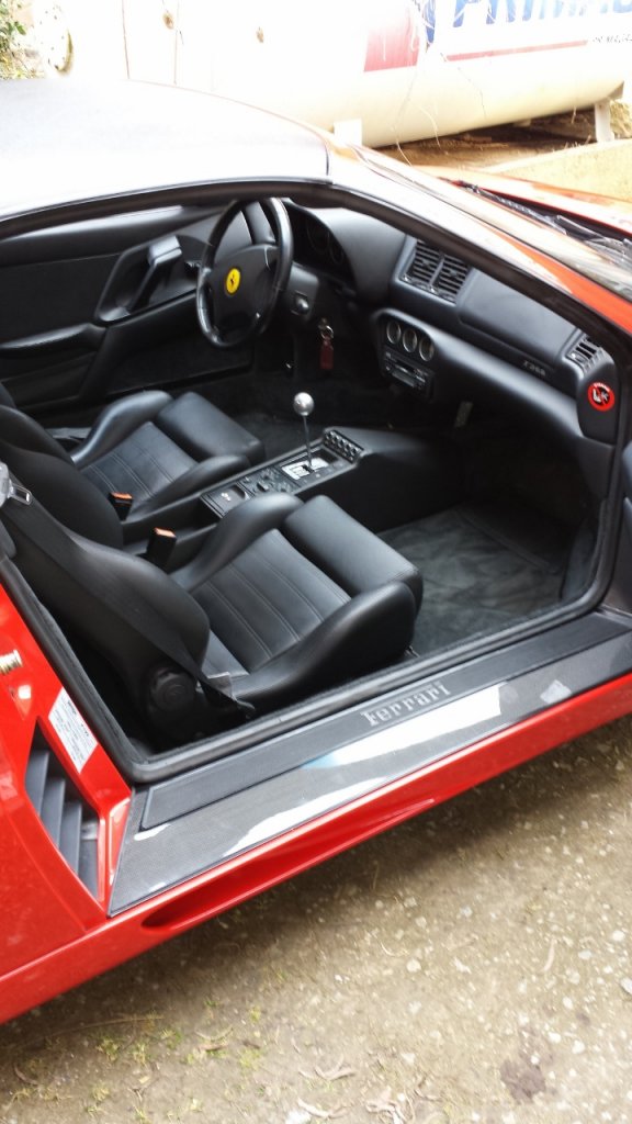

So, etwas spät , aber wie versprochen , die Einstiegsleisten.
Vorher
Diese Bild sollte der ein oder andere 355 Besitzer schon mal gesehen haben.
Also erst einmal raus mit diesem "Edelschrott "

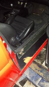

Zuerst die Türgummis unten komplett abziehen. Darunter befinden sich 3 Blechschrauben dann befindet sich noch eine zusätzliche Schraube unter dem Ferrari Gummi.
Wenn die Schrauben raus sind , kommt der Heißluftföhn zum Einsatz. Da die Leisten ringsum mit Karosseriekleber aufgeklebt sind , gibt es leider keine andere Möglichkeit sie zu entfernen.
Der Lack auf dem Kunststoffschweller löst sich dabei leider auch mit ab , was aber nicht weiter schlimm ist , da dieser Bereich anschließend wieder verdeckt wird.
Jetzt sieht das Ganze so aus

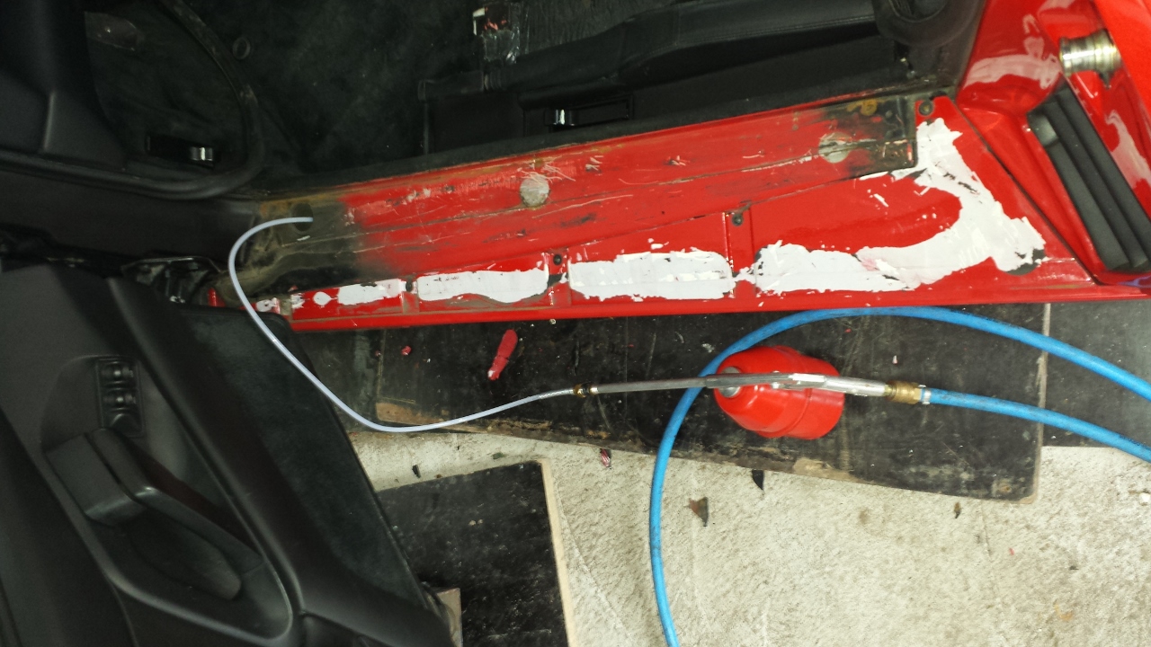

Da die Ferrarikonstrukteure so Schlau waren , die Stopfen für die Innenschweller , unzugäglich mit den Einstiegsleisten zu verbauen , bietet es sich jetzt natürlich an diese zu inspizieren.
Bei mir war alles im "grünen Bereich" und die Rostflecken auf dem Bild waren Gott sei Dank auch nur Flugrost von den Einstiegsleisten und ließen sich leicht wegwischen.
Ich habe dann die Innenschweller mit Dimiol versiegelt und die Schweller zuerst mit Brunox lackiert und anschließend mit Hamerit schwarz gestrichen.
Die original Einstiegsleisten wollte ich ,aufgrund der qualitativen Mängel ,auf keinen Fall wieder kaufen. Diese sind ohne Grundierung schwarz lackiert und noch nicht einmal Entgratet.
Ich mag es ja wirklich original , aber über 300€ plus 110€ das Gummi , pro Stück , wollte ich für diese Qualität nicht investieren.
Selber bauen ist leider, wegen der Vertiefung für das Gummi und der vorderseitigen Wulst , nicht so ohne weiteres möglich.
Jetzt habe ich hier im Forum schon Owner mit den Carbon Leisten gesehen und mir diese bestellt.
Da die Ferrari Gummis bei der Demontage ganz geblieben sind , habe ich mich für die Version mit den Vertiefungen entschieden , da hier der Schweller optisch nicht so breit wirkt.
Ich finde , in Verbindung mit dem aufbereiteten Leder , sieht es jetzt richtig Chic aus :lol:

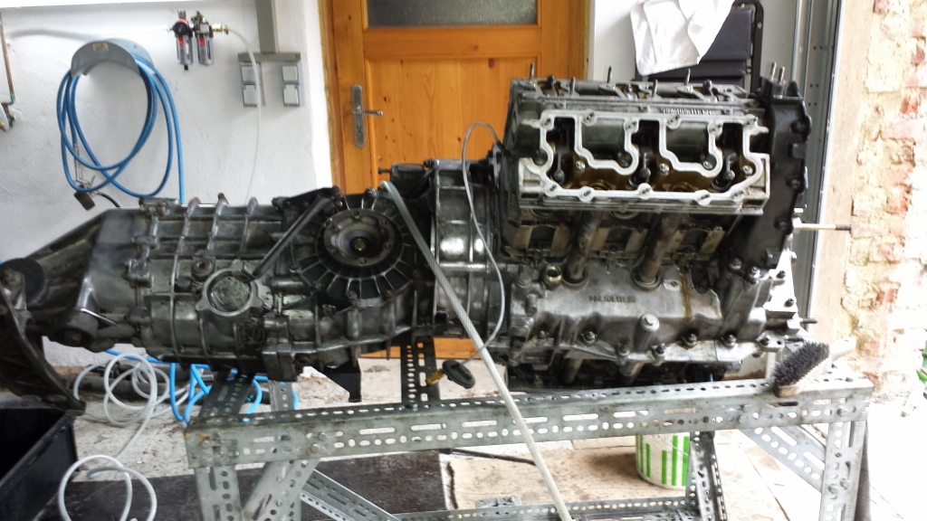

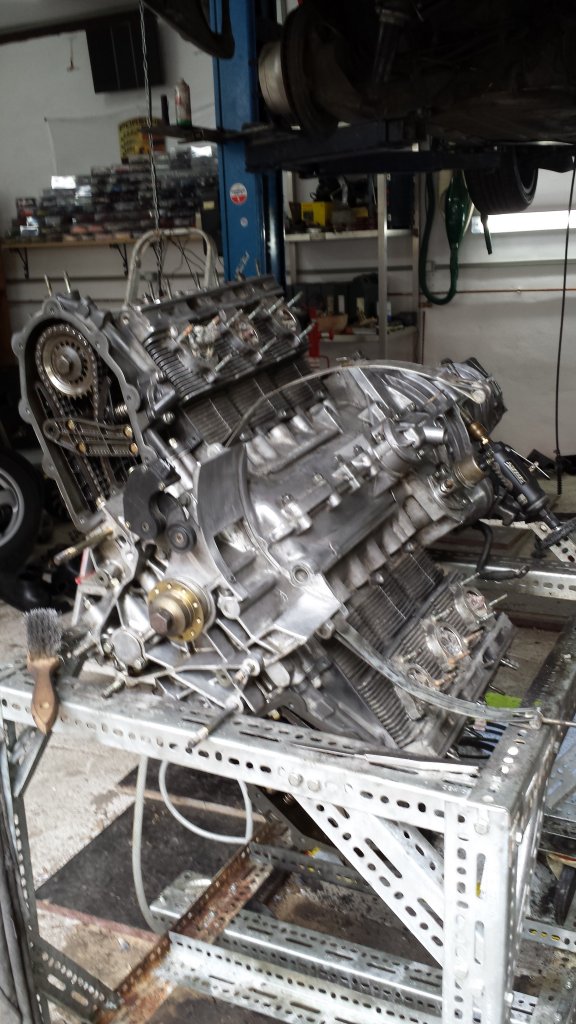

Aber ich habe keinen Zeitdruck und das Schrauben macht mir viel Freude. Jetzt habe ich erst einmal meinen Porsche zerlegt , sieht gerade so aus post-85729-14435454285632_thumb.jpg
War eine spontane Aktion ( leichte Inkontinenz nach 25 Jahren ) und wird wohl noch ein wenig Zeit in Anspruch nehmen , aber der nächste Winter kommt bestimmt und dann geht es am Ferrari weiter . Und dann wartet da noch ein Jaguar XJ 12 Serie 2 , der aus seinem Dornröschenschlaf geweckt werden will (Bin ja noch keine 50 :wink: also wird das auch noch was )

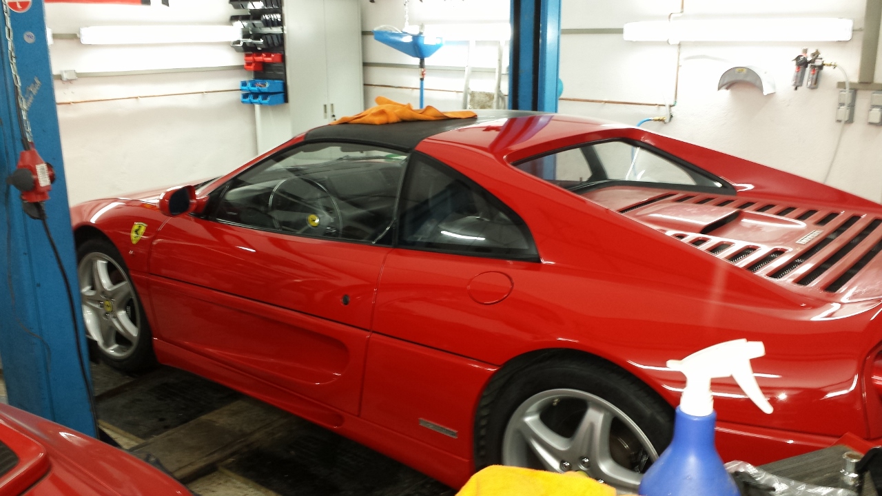

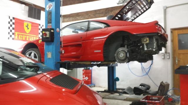

Alles super toll ,aber wo setzt du die hinteren arme der Bühne an (damit motorausbau möglich ist) Gewicht in kofferraum ist klar.Die Aufnahmepunkte sind auf dem Foto schwer erkennbar (die orginalen Aufnahmepunkte passen bei meiner Bühne nicht kann nur am motorahmen ansetzen)
Gruß Toni
@ Lukullus Ich habe die hinteren Arme der Bühne um 90 Grad nach innen abgewinkelt und dann jeweils ein 50 mm Kantholz auf die Arme gelegt , genau unter die Wagenheberaufnahme am Fahrzeug . Das Holz drückt sich in die am Fahrzeug befindlichen Sicken . Da kann nichts verrutschen und ducrh den Abstand von 50 mmm kann man die Unterbodenverkleidung abnehmen. Besser wäre sicherlich ein Bühne , die vorne und hinten kurze Arme hat , aber man kann halt nicht alles haben :)
Habe gerade noch ein Bild gefunden , da kann man es ganz gut erkennen
Am 13. Februar 2016 at 10:35 schrieb lukullus:
Gruß Toni
Also Gewicht im Kofferraum halte ich für nicht so clever. Bei den originalen Aufnahmepunkten ist das Auto mit Motor sehr Hecklastig, ohne Motor sehr Frontlastig, sprich wenn da Gewicht vorne drin ist klappt er nach vorne runter.
Hi , ich habe auch ohne Gewicht gearbeitet , wird bei den originalen Aufnahmepunkten auch nicht gebraucht . Die Ingenieure bei Ferrari haben sich ja bei der Konstruktion auch etwas gedacht 8-)
Sehr gute Idee mit dem kanntholz,vielen dank (gewicht in kofferraum nur wen orginalaufnahmen genutzt werden)....wenn motor raus ,ja klar dann ohne Gewicht.Danke für das Bild..
