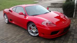

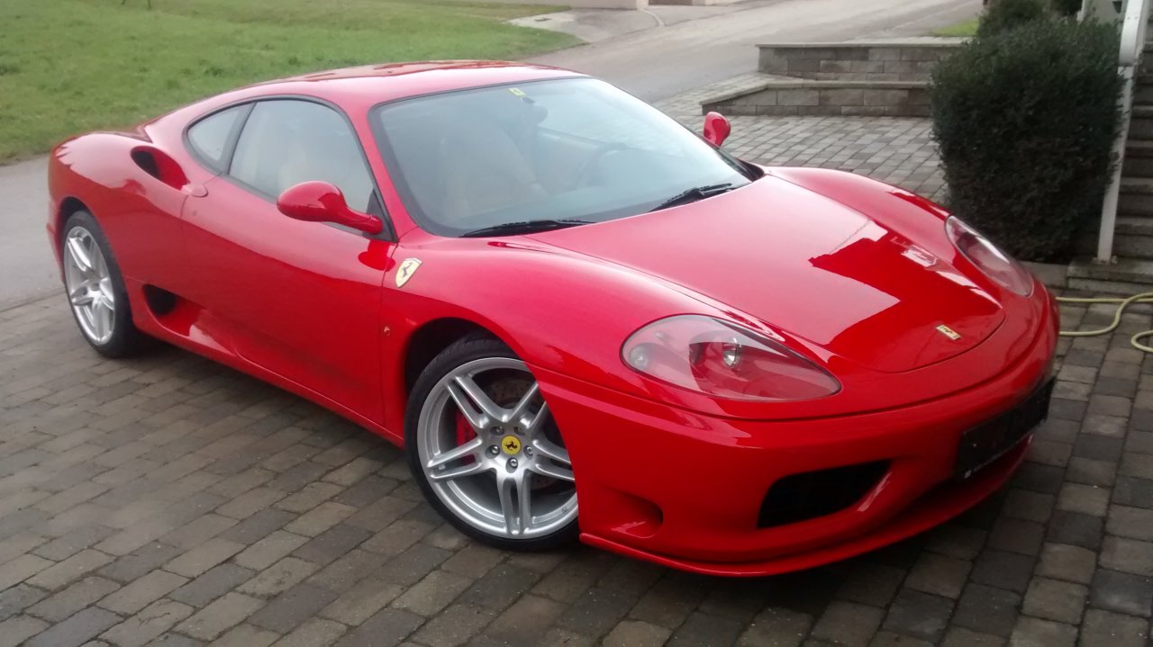

Bei meinem 360 sind derzeit folgende Felgen montiert:
NOVITEC ROSSO Typ NF2 silver EINTEILIGE LEICHTMETALLFELGE
VA: 9,0x19 / HA: 12,5x19
mit PIRELLI P-ZERO ROSSO
VA: 255/30-19 / HA: 355/25-19
Es sind auch die originalen 18" Felgen dabei, ich würde gerne auf 18" zurückbauen, aus den verschiedensten Gründen.
Müssen beim Umrüsten von 18" auf 19" irgendwelche Adapter oder Platten verbaut werden, oder anderer Bremssättel oder kann mann beim 360 18" oder auch 19" Felgen anstecken und ich muss nur die Reifen wechseln.
Unten ein Foto von den Novitec Felgen
Wenn ein zurückrüsten ohne Probleme funktioniert, würde ich die Felgen auch verkaufen!
lg
Thomas
