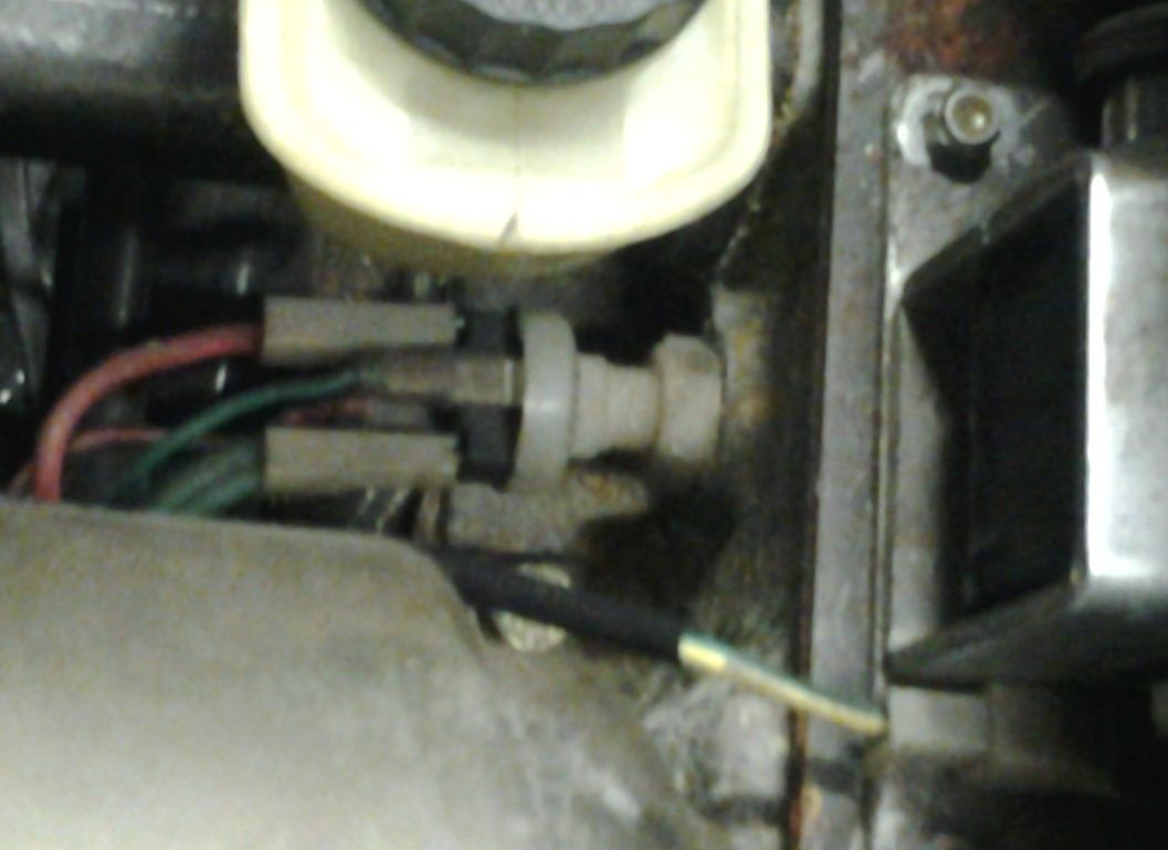

Danke für die wertvolle Information. Tatsächlich ist mein 4 poliger Schalter unter der Fronthaube verbaut.
Der Schalter ist wohl in den 80gern bei vielen Italienern ua verbaut worden...Fiat Alfa; Maserati Facet TRW etc.......
Bei Fiat lautet die ET Nummer: 5954516 ... mal sehen ob der passt und ob das die Ursache war.
Sobald ich das Teil habe und etwas Zeit aus den Rippen schneiden kann melde ich mich wieder.
die Facet Nr. lautet: 7.1049 !:-))!
Bei eBay mal einfach die Art.Nr.380900253635 eingeben und schon erscheint der gesuchte Schalter.:D
MfG Rainer
gute Info ...
auf den Bildern in post 1 und post 6 sieht man den Schalter jeweils auf Vorder- bzw. Rückseite der Pedalbox - man lernt eben nie aus O:-)
Gruß aus MUC
Michael
