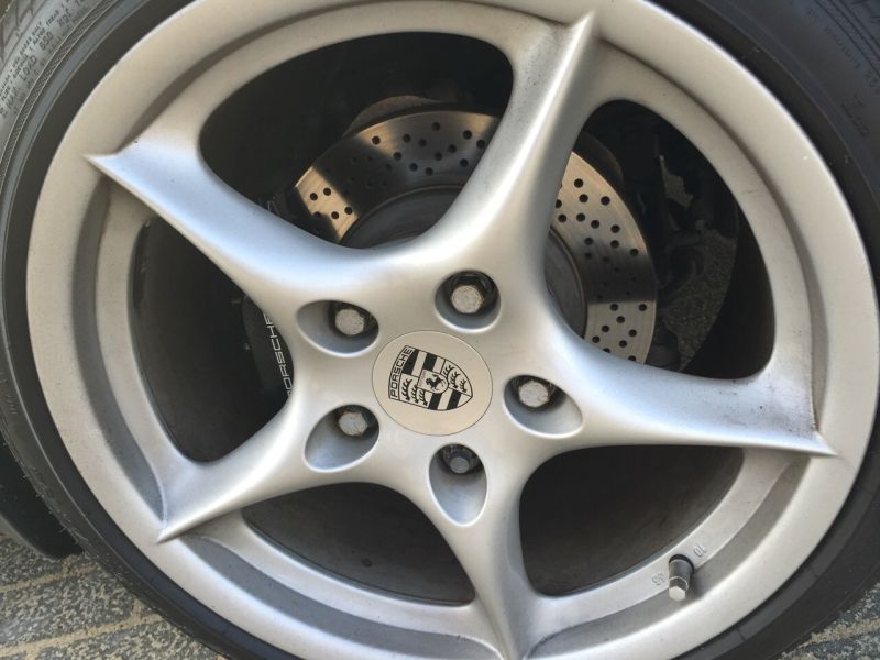

gibt es verschiedene 19 Zoll ET für 996 /997 an der vorderachse von diesen felgen...( siehe foto)
gruß ralph
Die abgebildete Felge ist das 18 Zoll Carrera Rad. Die Felge gibt es als Winterrad für den Typ 997 mit ET 57 an der Vorderachse. Als Felge für den Typ 996 hat sie ET 50 an der Vorderachse.
Die 19 Zoll Variante dieser Felge gibt es nur für den Typ 997 und heißt Carrera Classic Rad. Sie hat an der Vorderachse ET 57, und zwar für sämtliche Carrera-Versionen.

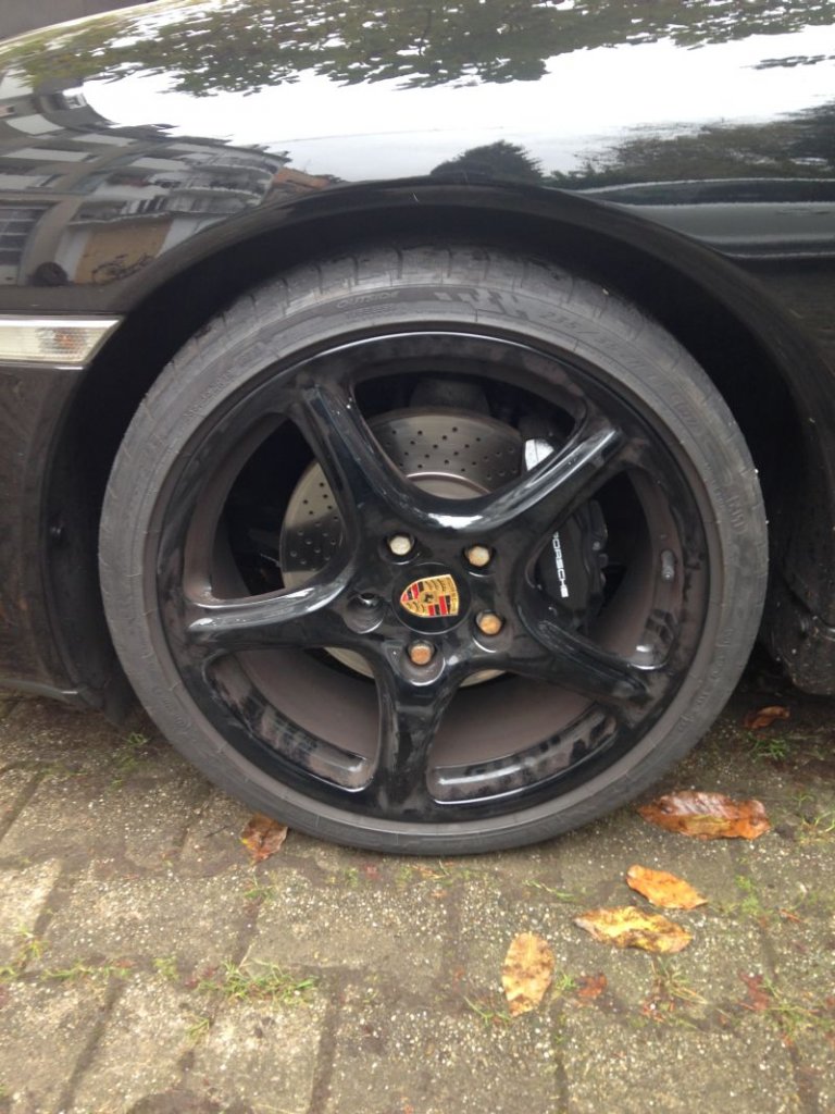

hier mal ein bild von der 19 zoll felge.

Ich wäre jetzt nicht auf den Gedanken gekommen - auch wenn ich die Räder gut kenne -, dass das gleiche Rad/Design ist.
Nun gut, alle haben 5 Speichen, aber:
- bei der 18 Zoll-996-Variante sind die Speichen doch viel filigraner (beim von vorne draufgucken) als bei den beiden 997er Varianten; diese Felge ist perfekt auf das 996 Facelift abgestimm; unabhängig von den Einpresstiefen passt sie beim 997 optisch einfach nicht - der 997 ist muskulöser und wird von den zierlichen Felgen optisch nicht richtig getragen;
- die 18 Zoll 997 Variante ist ein schnörkelloses 5 Speichen Rad ohne jedes Extra; sie ist für den 997 Carrera oder als Winterrad für den S gedacht; schön, sachlich, aber fehlt ein Quentchen Sportlichkeit;
- die 19 Zoll 997 Variante ist nicht einfach nur eine größere Variante des 997 18Zoll Rades; stattdessen sind die Speichen anders; schwungvoller würde ich sagen.

meine frage war:
zu den zweiten felgen die ich eingestellt habe (schwarze) ob es da für die vorder felge verschiedene et gibt....
hat sich aber schon erledigt da ich jetzt mit distanzen arbeite :-))

Und gemäß den hier geposteten Antworten würde ich jetzt entnehmen, daß die Antwort lautet: Ja, ET57 vs. ET50, beantwortet am 07.01.um 18:19 Uhr. :wink:
Die abgebildete schwarze Felge ist die von mir genannte "19 Zoll Variante" (Porsche Bestell-Nr. 405). Diese gibt es ausschließlich mit ET 57, wie am 07.01. geschrieben. Sie darf am Typ 997 mit 5 mm Distanzscheiben kombiniert werden (Porsche Bestell-Nr. XRP).
